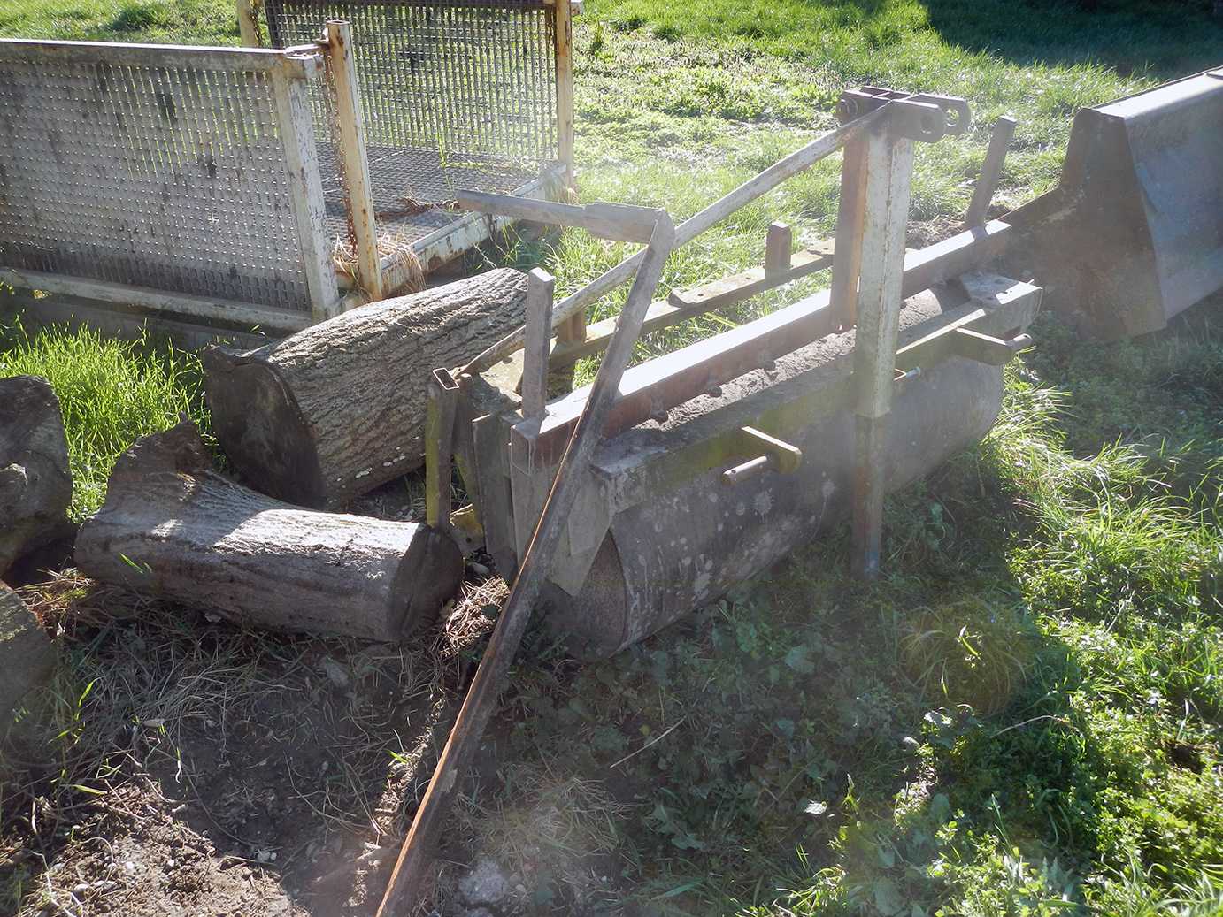

voici un couple d'outil (rouleau et lame) entièrement autoconstruit par André Roesch pour appliquer la technique des faux semis à ses planches.
Sol : limono-caillouteux
Vente : 100% AMAP
On fait un premier passage avec le rouleau pour niveler et tasser le sol, ce qui va favoriser la germination des graines.
Une fois les adventices sorties, on passe la lame à 1cm de profondeur pour un scalpage complet de la planche.

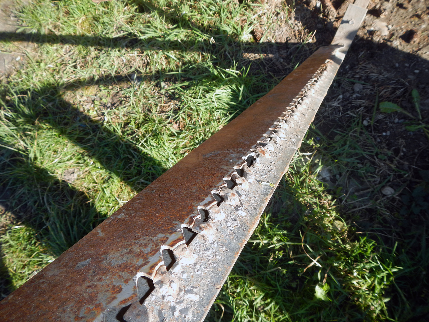

Lame : une lame de scie (récupérée en scierie : acier très dur, à souder de préférence au MIG) est soudée sur 2 fer plats décalés qui servent de socles et maintiennent l’inclinaison. La lame doit être remplacée assez souvent car s’use vite. Elle se monte sur un porte outil.
Rouleau : fabrication basique : poutres, deux roulements et une bille avec un axe intérieur et le tour est joué.
