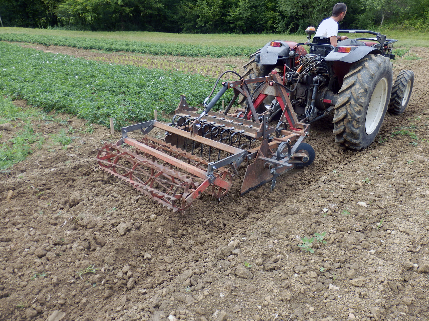

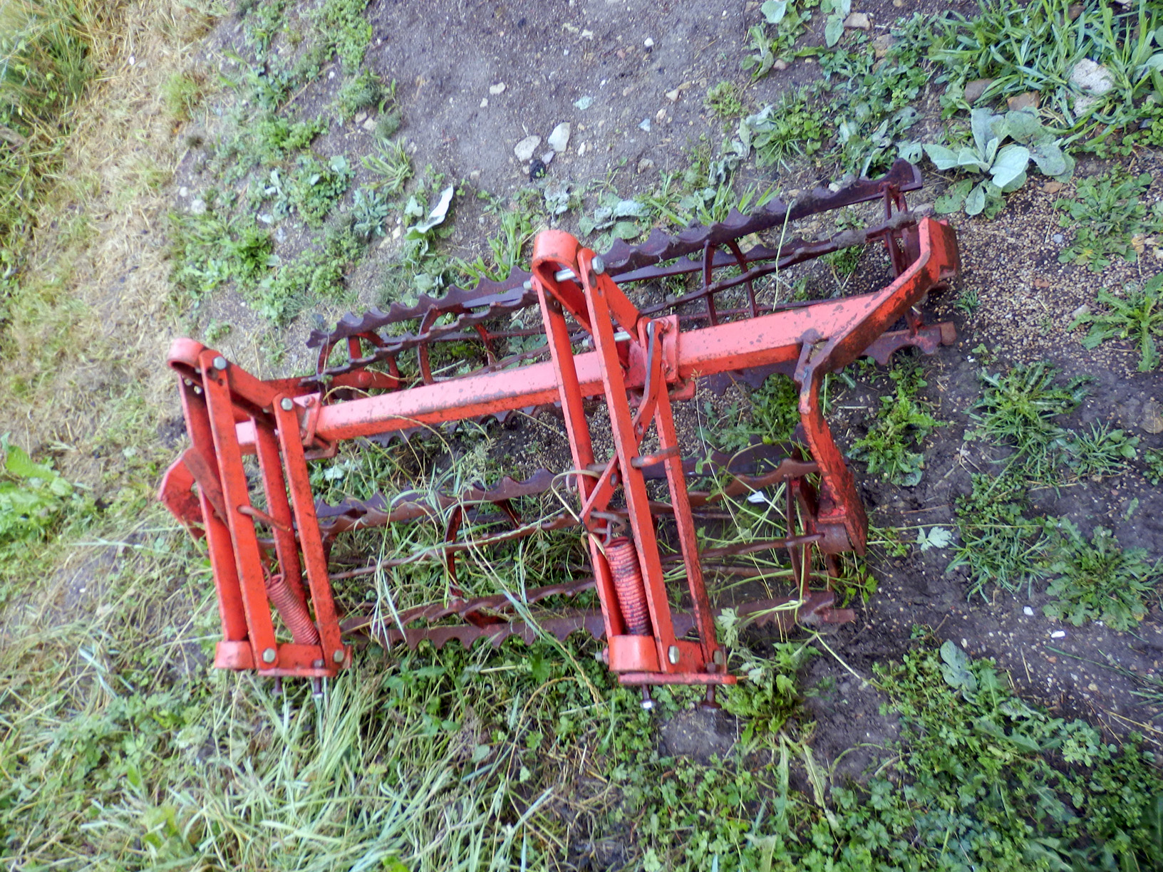

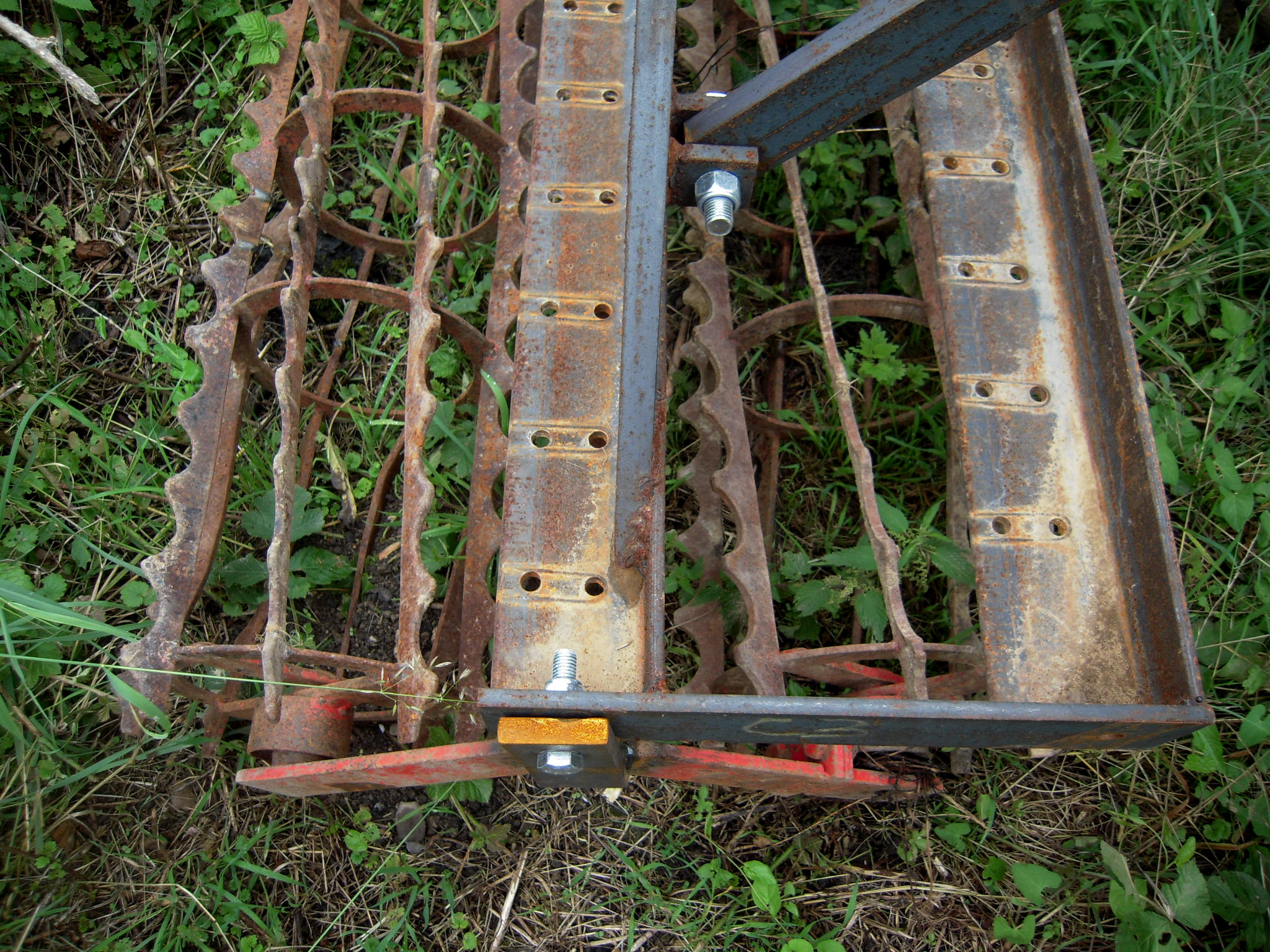

à partir d'un élément d'un long buggy à double rouleaux cages, voici la réalisation d'un module à monter à l'arrière du Vibroplanche (rajout de deux fers plats pour le montage) ou du Cultibutte (sur le châssis de la herse) pour bien casser les mottes.
Deux rouleaux cages derrière Cultibutte/Vibroplanche

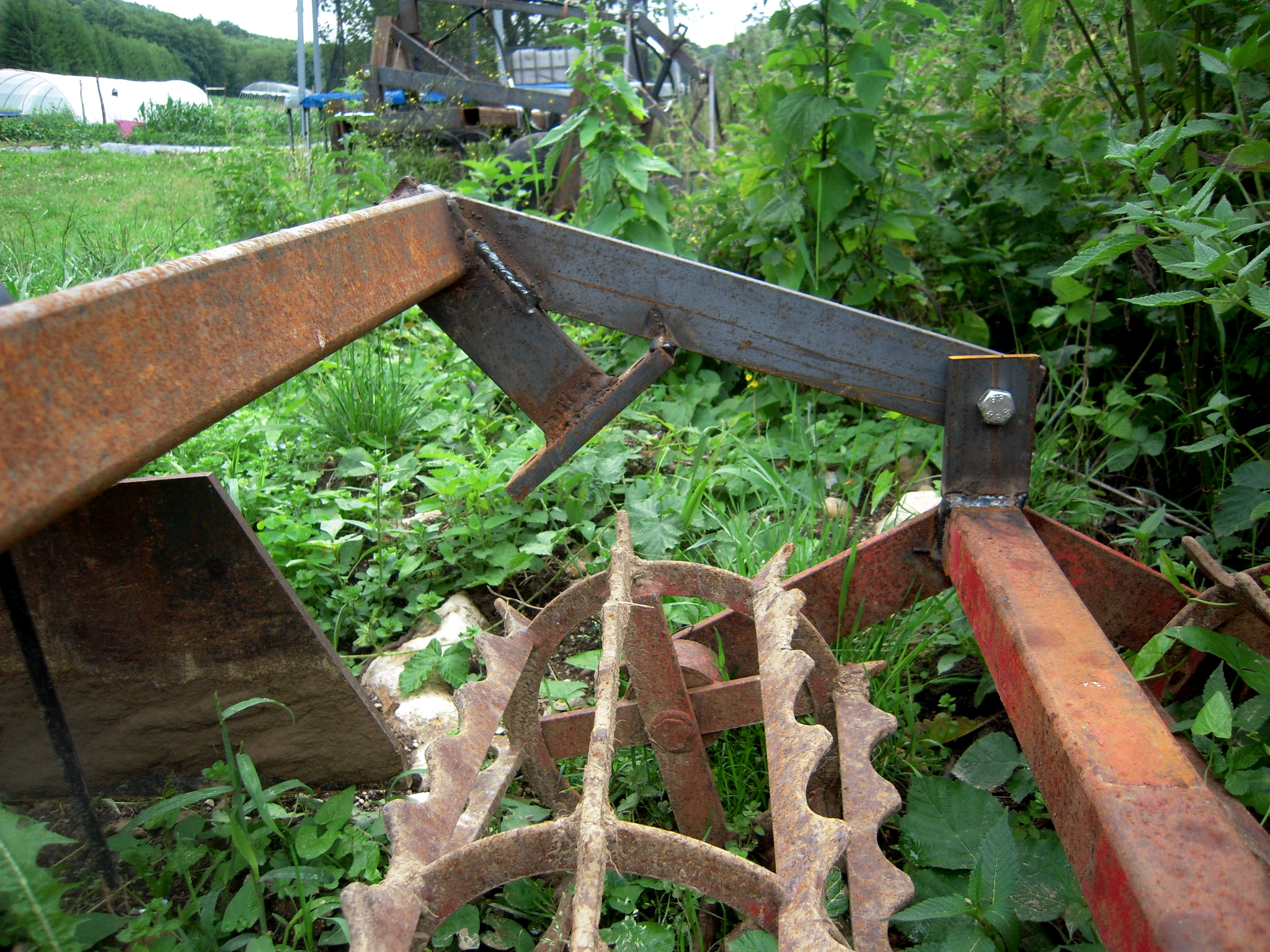

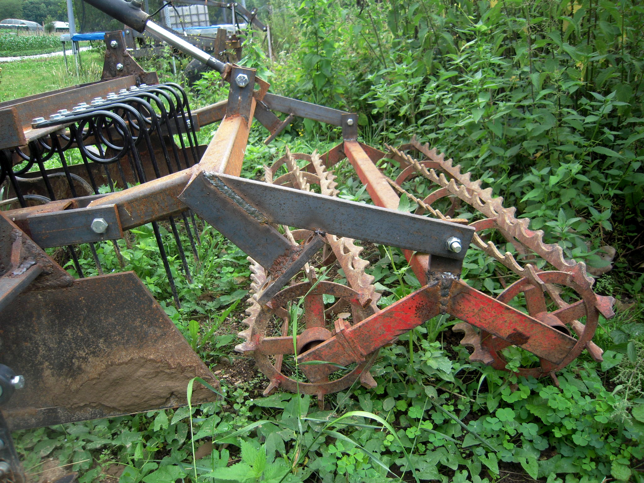

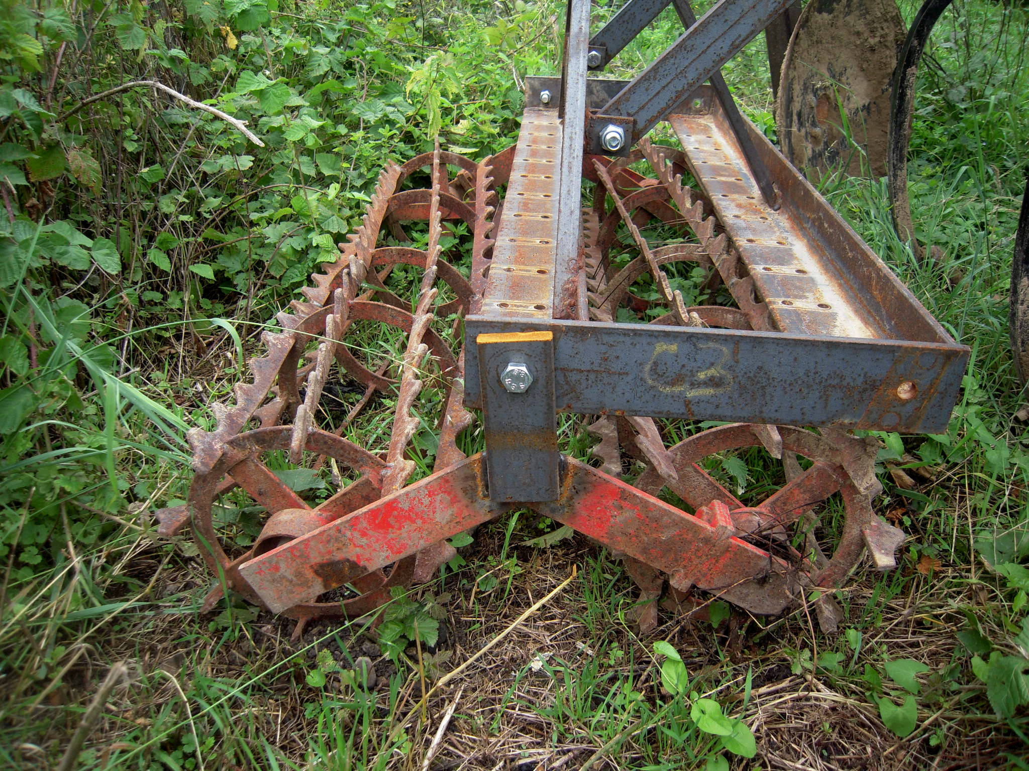

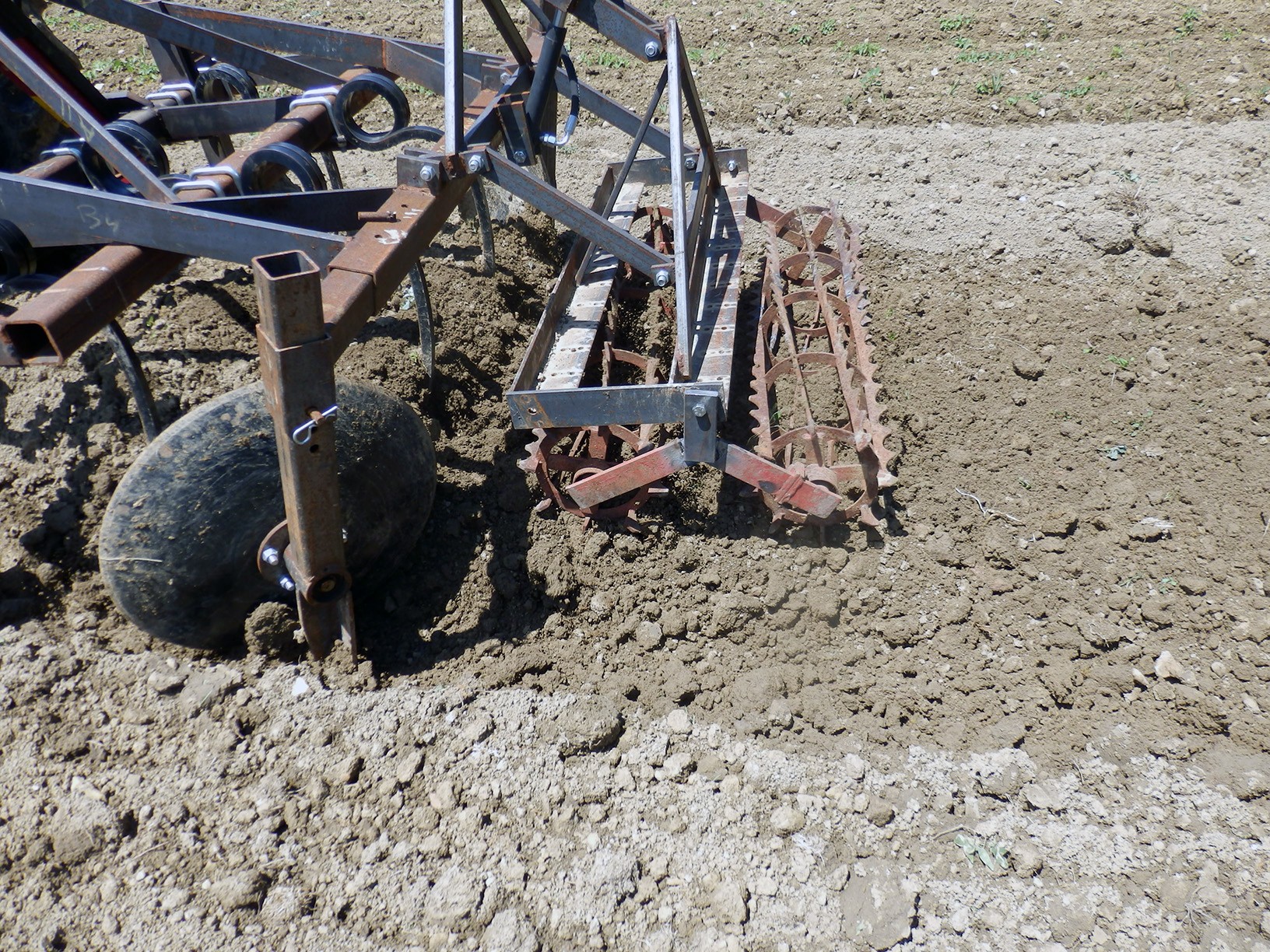

Qq photos de plus

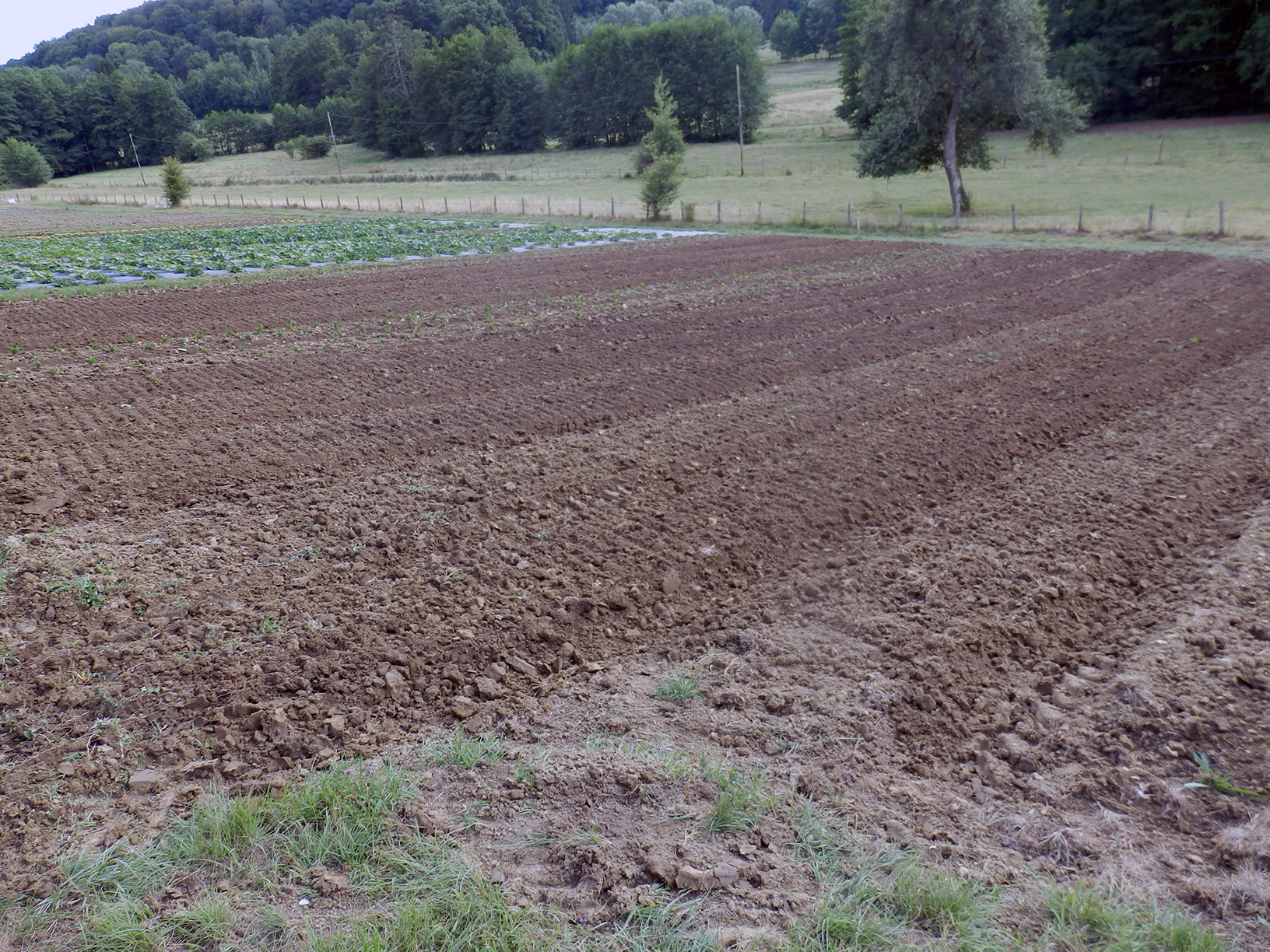

Le remplacement de la herse, sur le cultibutte, et du rouleau cage, sur le vibroplanche, par ces deux rouleaux a été salvateur pour la préparation de nos premières planches.
Il a été réalisé après la journée de démo du 29/06 à Bonnevent Velloreille (70700) et j'invite tous ceux qui veulent à venir voir la modif, le jardin est ouvert.
En effet, débutant en maraîchage, nul en conduite du tracteur et des outils, ne connaissant pas notre terre, bref n'étant pas du métier, j'ai mal travaillé le sol et j'ai formé des mottes qui, après 3 semaines de chaleur, étaient devenues incassables. J'avais également du mal à régler la profondeur de travail, j'avais tendance à écraser les buttes réalisées avec la butteuse, puis le culti.
L'effet mécanique du double rouleaux est assez puissant et a permis de récupérer mes planches assez facilement. Une motte passant le premier rouleau est généralement cassée par le second.
De plus le réglage de la hauteur du double rouleau permet de maintenir la hauteur de travail sans écraser la planche et en maintenant un effet maximum. Il compense le mauvais réglage de la hauteur de l'attelage.
Pour un novice, cette modification me semble positive.
Néanmoins les retours des "anciens" sont les bienvenus et sont nécessaire afin d'étayer ma réponse.
