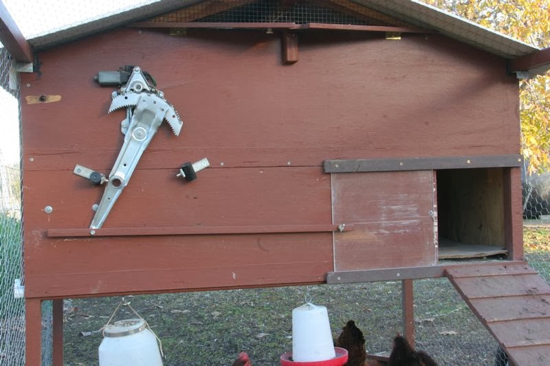

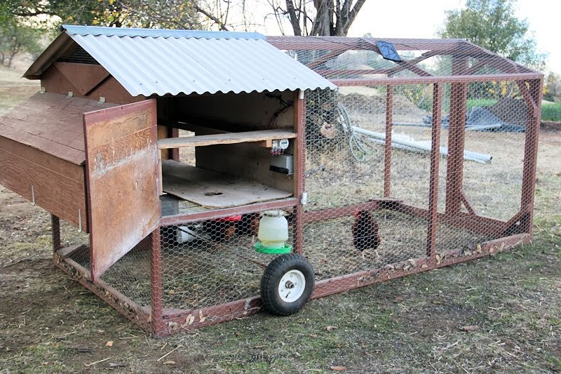

encore un modèle de poulailler mobile, cette fois-ci autonome, d'assez petite taille et déplaçable à la main.

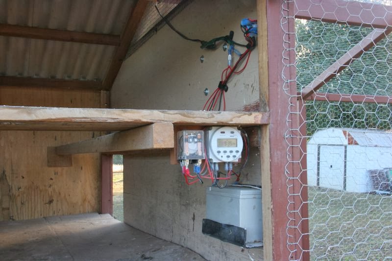

Le poulailler est équipé d'un panneau solaire (1/2W), d'une batterie et d'une fermeture/ouverture automatique (moteur de fenêtre de voiture + deux boutons poussoirs en butée).
Un bras de levier permet d'abaisser les roues et donc relever le châssis pour le déplacement à la main (voir vidéo sur site).

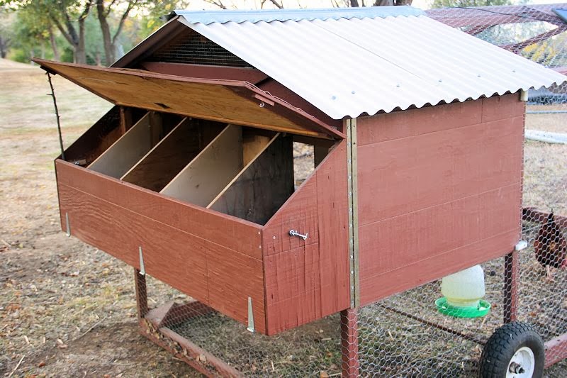

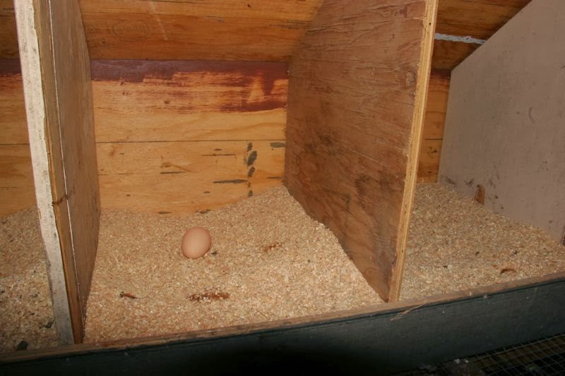

Une porte latérale sur le poulailler permet le nettoyage et une trappe au dessus pour la récupération des œufs.

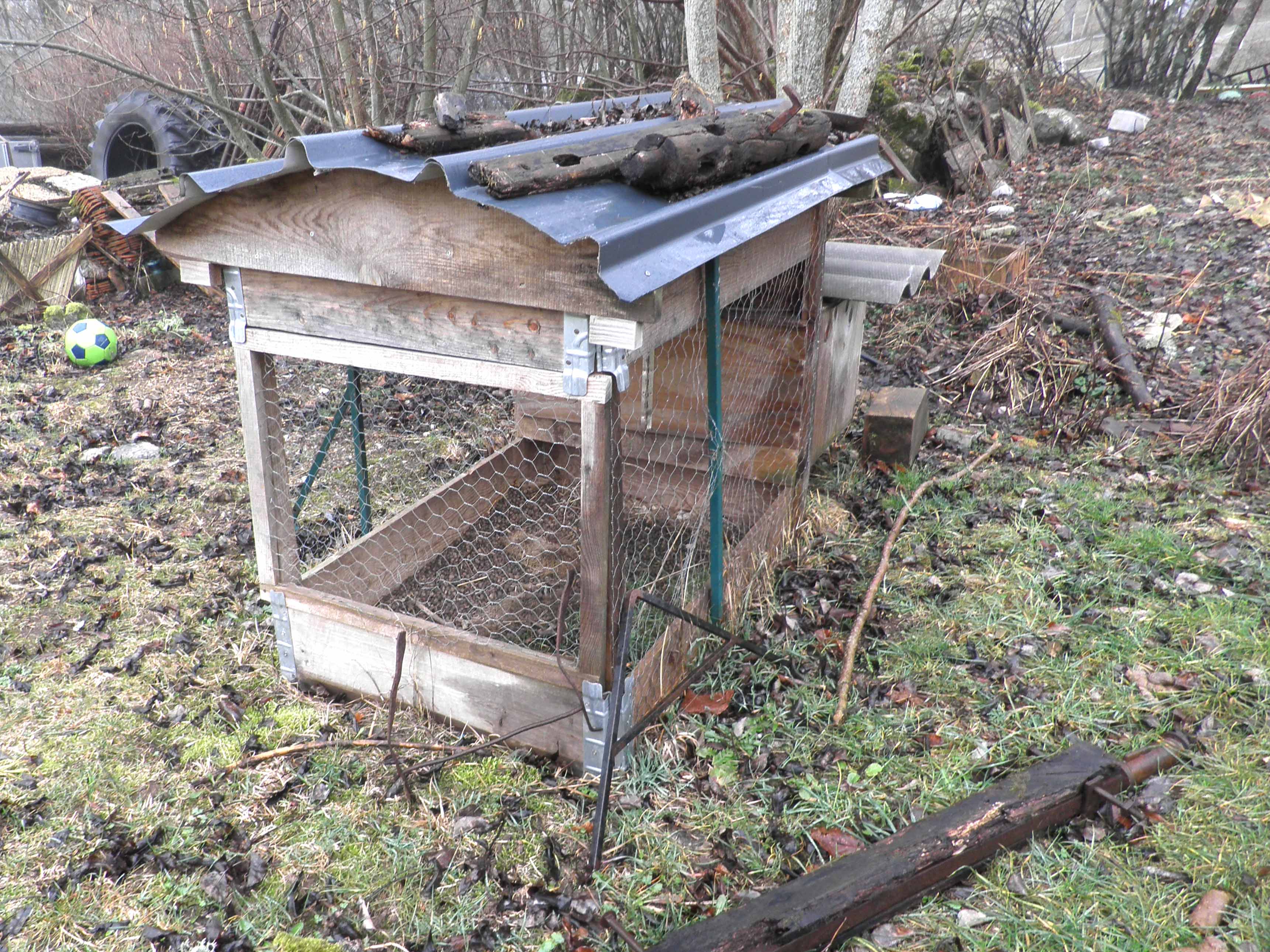

Salut,
Je vous fais part d'une petite structure que j'ai vu chez des paysans du Trieves... Pas bête la récup' de réhausse de palette.
