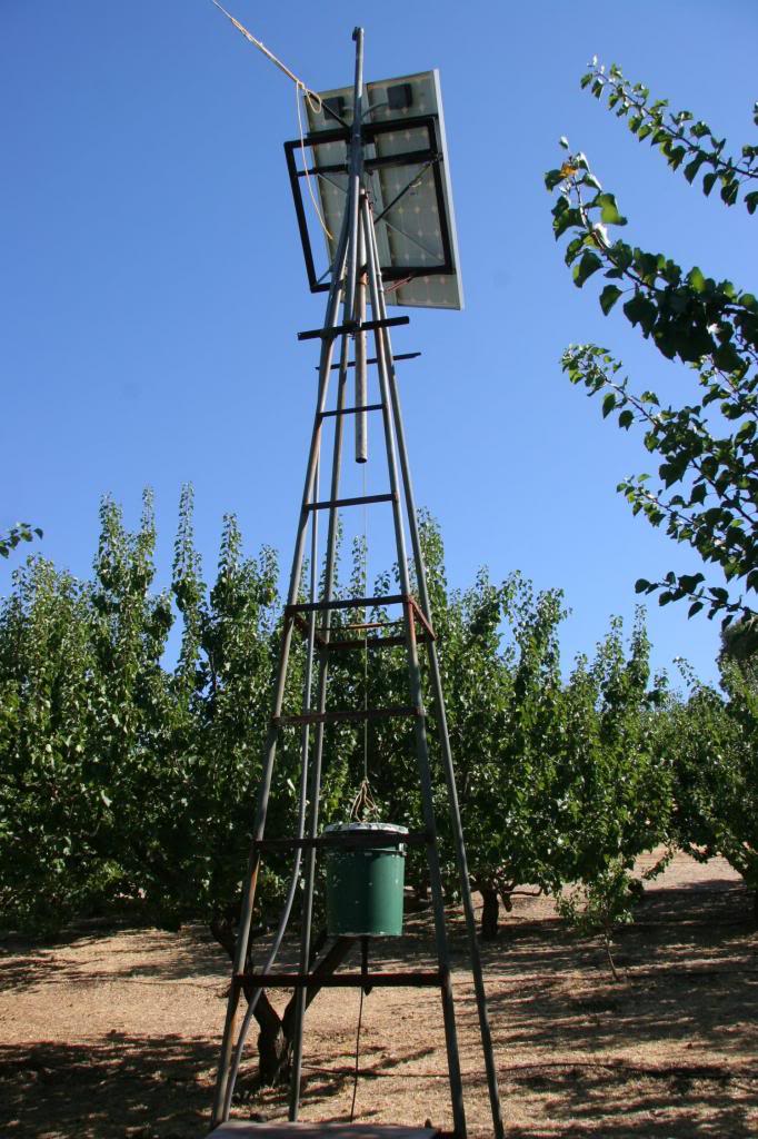

voici un montage astucieux permettant à un panneau solaire de suivre le soleil.
Le panneau est monté sur un pivot dont l'orientation est contrôlée d'un côté par un ressort et de l'autre par un bidon suspendu qui se rempli/vide d'eau. En remplissant le bidon (ici 4 fois par jour) par une électrovanne et en le vidant la nuit par une autre, on s'assure de suivre le soleil.
Voici une série de photos, avec des commentaires (en anglais).

Votre montage est très ingénieux ! Je me demande : comment gérez-vous la synchronisation entre le remplissage et le vidage du bidon pour que le suivi du soleil reste précis tout au long de la journée ? Utilisez-vous un programmateur ou un capteur spécifique pour ajuster le timing ?
Merci pour votre partage, c'est une idée inspirante !
