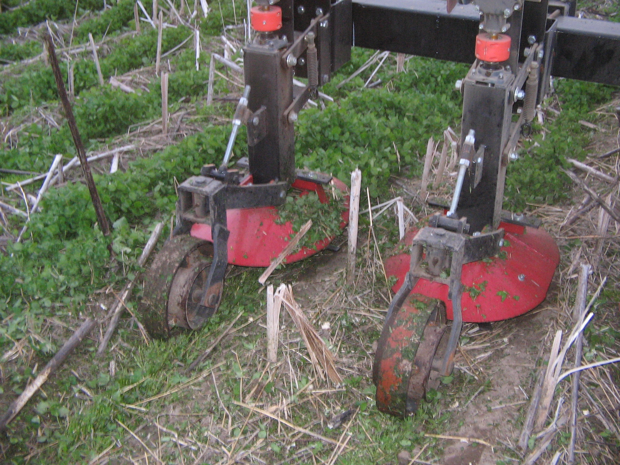

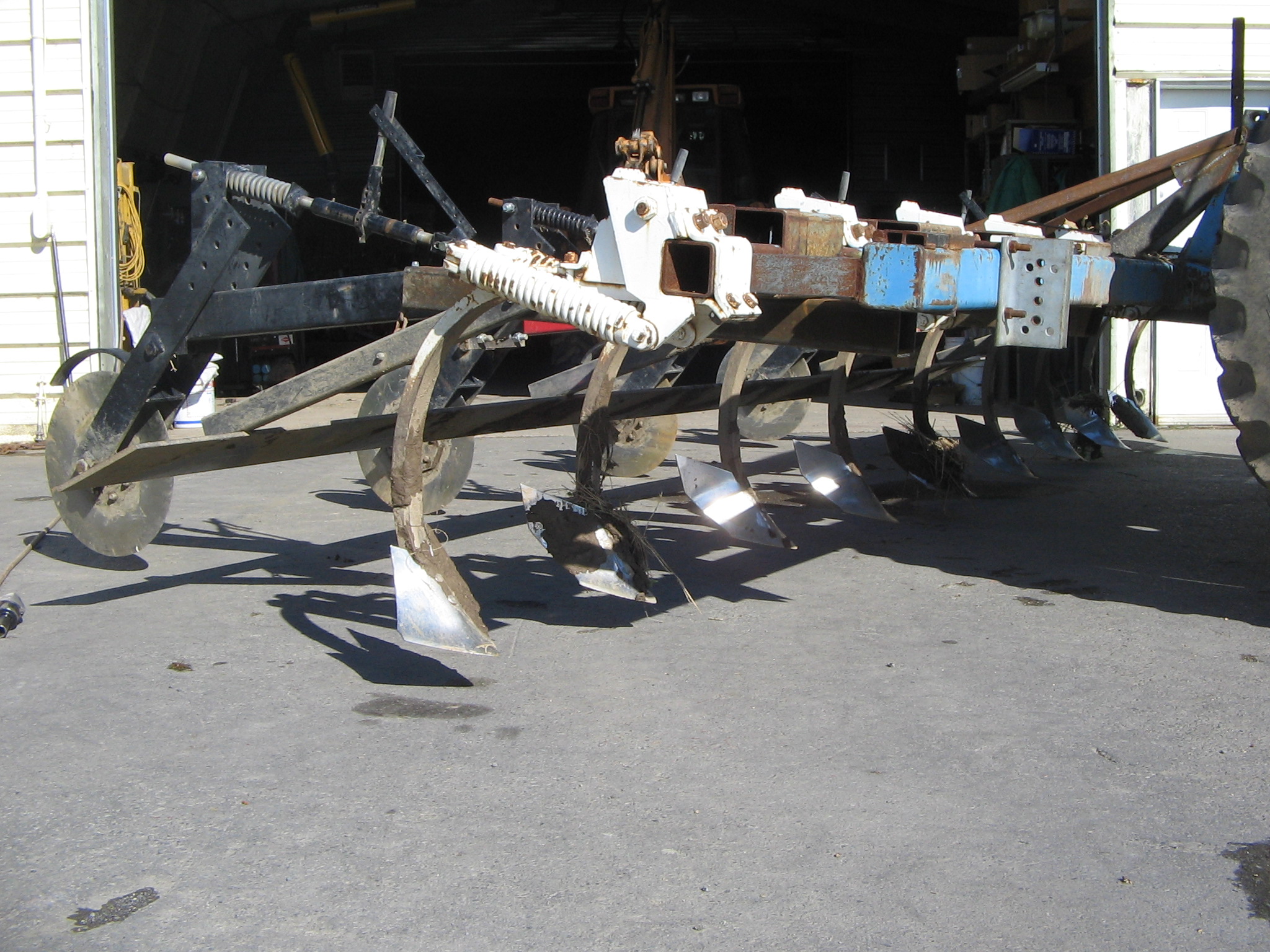

Munis de solides diplômes techniques , les trois frères s’attaquent à la fin des années 80 à la conversion de la ferme en culture sur billons (voir ces liens: http://www.actionbillon.com/ et http://www.organicagcentre.ca/Docs/Agri ... 2007_f.pdf . Ils adaptent et inventent plusieurs outils pour satisfaire leurs exigences techniques et économiser sur le poste matériel. Un immense atelier leur sert de refuge durant les longs hivers canadiens pour concrétiser leurs inventions.
Leur réalisations sont hors concours dans le domaine de l'auto-construction par la dimension et la qualité des outils fabriqués. Voici quelques exemples que vous retrouverez avec plus de détails et autres outils dans les rubriques grandes cultures.

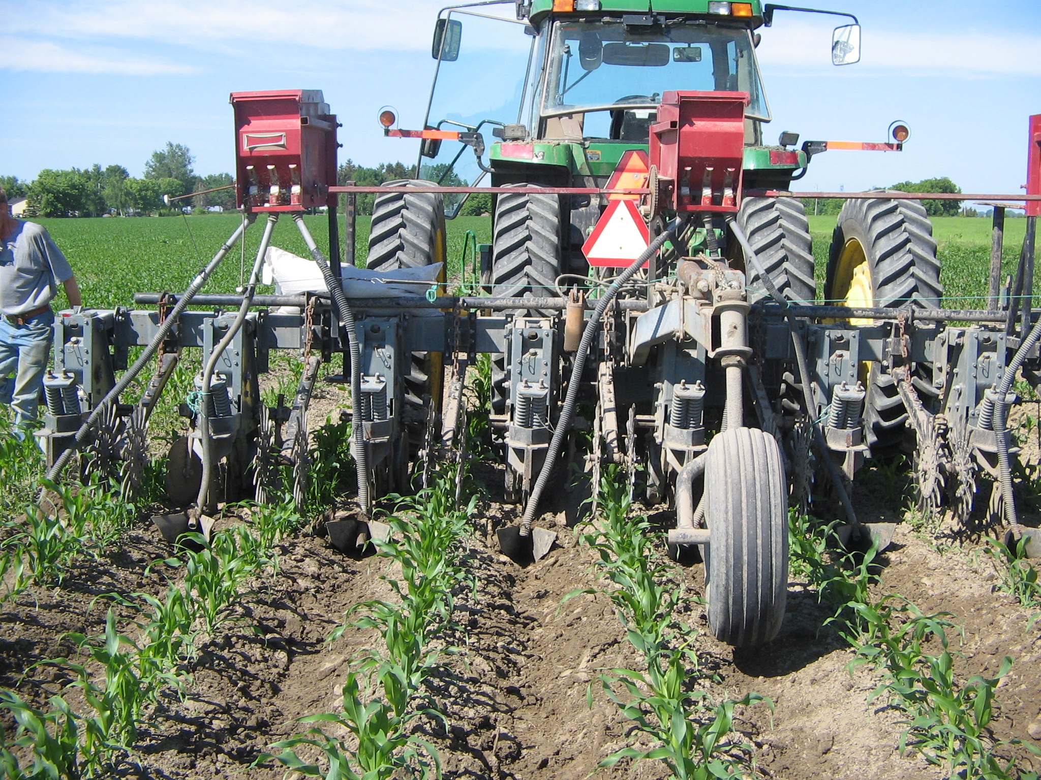

buttoir-semoir
buttoir-semoir

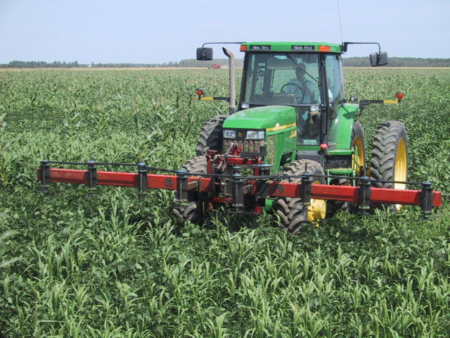

détail d'une faucheuse inter-ligne 10 rangs
