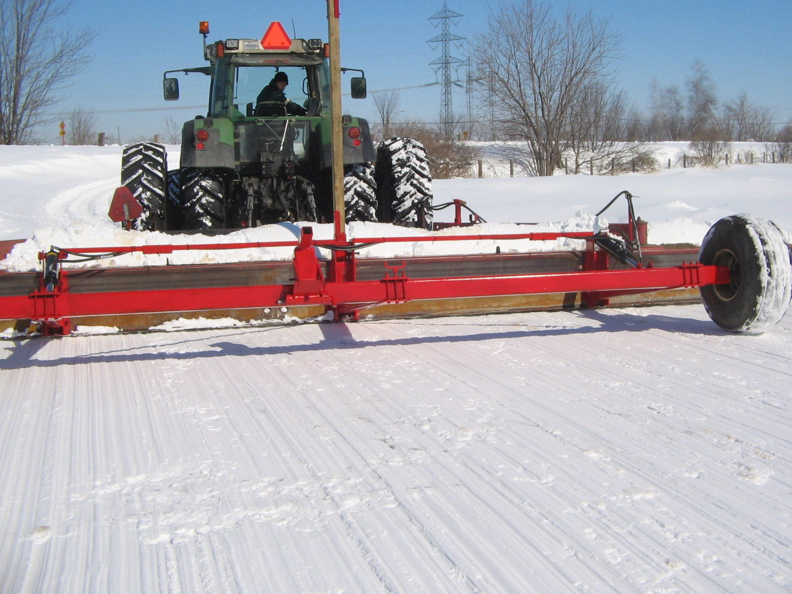

Située dans la plaine alluvionnaire du St Laurent, La ferme Longprés (voir détail dans la rubrique présenter votre srtucture) a eu besoin de niveler ses parcelles pour éliminer les dépressions de terrain qui occasionnaient la formation de petit lacs à la fonte des neiges, retardant le réchauffement du sol les interventions précoces. Ce travail est complémentaire d'un bon drainage.
La barre niveleuse est à l'échelle de la ferme et des parcelles mais peut-être adaptée à convenance.
Le guidage et la maîtrise d l'outil se fait avec l'aide d'un bon GPS pour réaliser des pentes à parfois 0,1 ou 0,2 %.

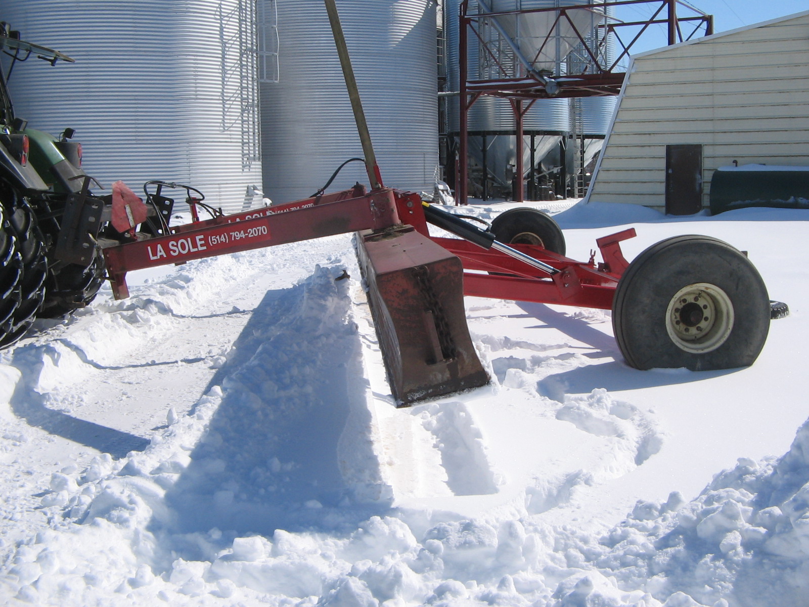

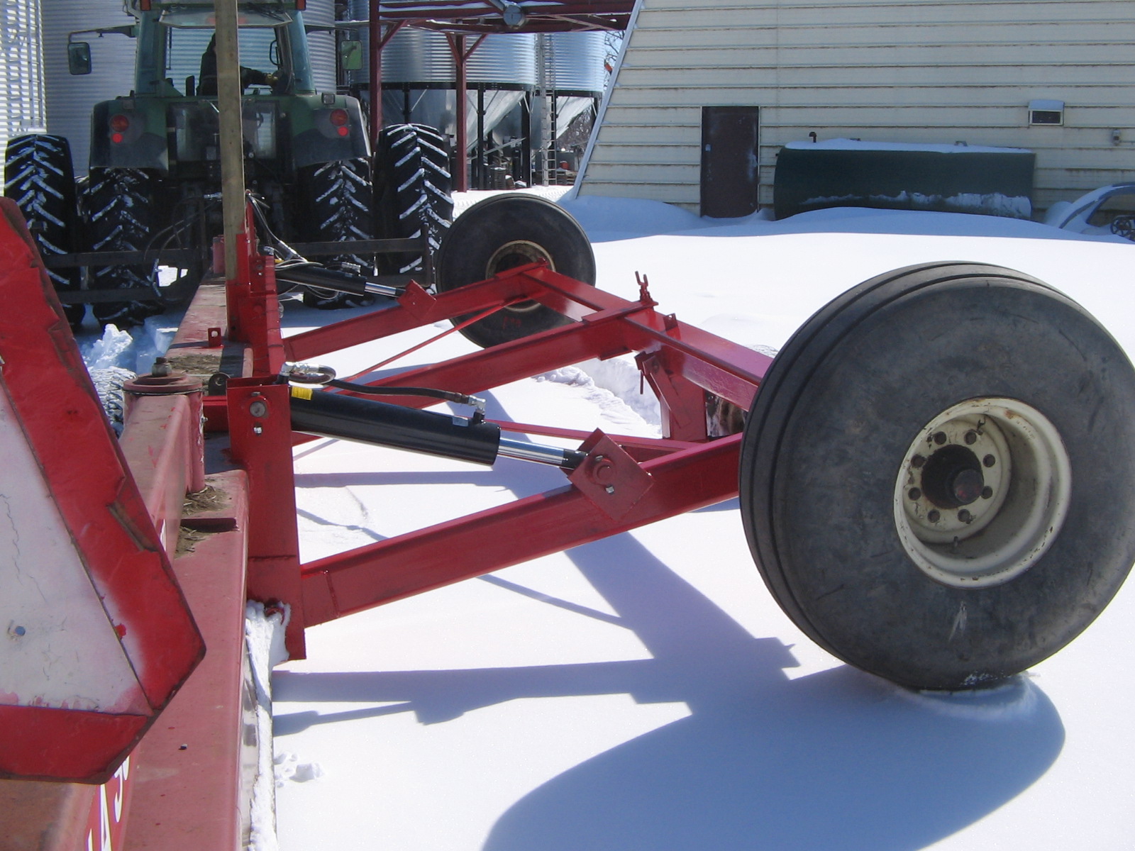

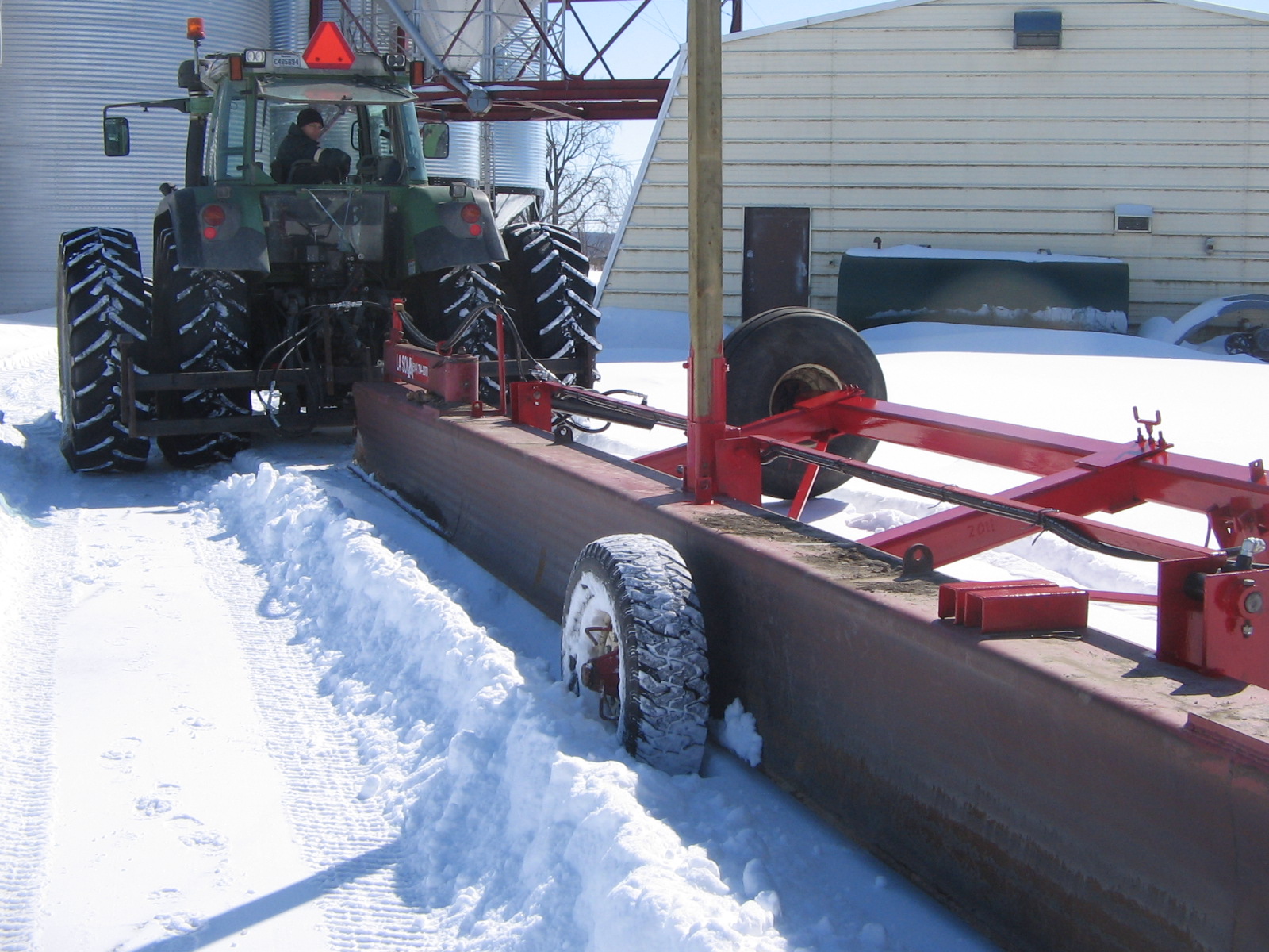

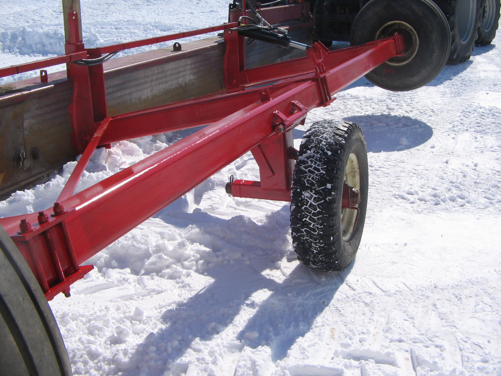

Sur la base d'une barre niveleuse toute simple, ils ont adapté des roues de transport amovibles, des roues de travail avec contrôle de profondeur asservis au GPS et un mât pour le capteur.
Ce travail de terrassement se fait en été après un déchaumage et une reprise un peu profonde avec un cultivateur pour faciliter les transferts de terre.
