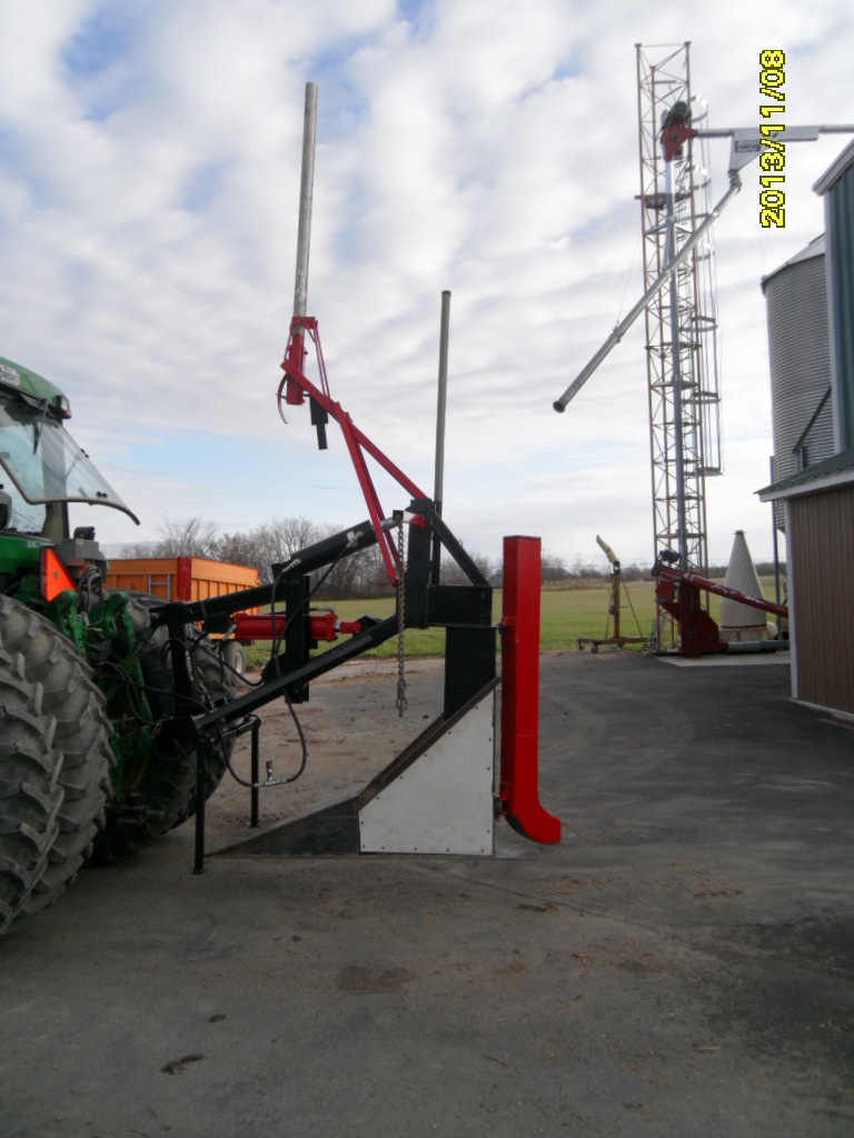

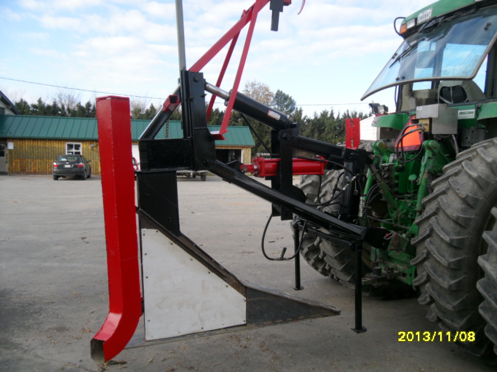

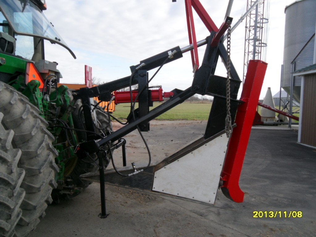

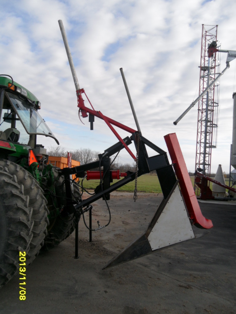

Pour permettre un meilleur réchauffement et des fenêtres d'interventions plus importantes dans les cultures, les associés de la ferme Longprés (voir détails dans la rubrique présentez votre structure) ont construit de A à Z une draineuse simple et efficace. Elle est bien adapté pour leurs terres alluvionnaires limono-sableuses plutôt légères. 120 chevaux peuvent être nécessaire pour maîtriser l'outil.
Guidée en profondeur par GPS, l'incorporation part d'un fossé ou d'une tranchée de collecteur et se poursuit en fonction du profil du terrain en respectant une pente programmée. Des drains jusqu'à 120 mm de diamètre passent par la goulotte d'incorporation.
Le dévidoir n'est pas présent sur les photos mais les bobines peuvent aussi être déroulées près de la trajectoire du tracteur et le drain guidé vers l'entrée de la goulotte manuellement ou par un système simple..
La goulotte est montée sur charnière pour résister aux contraintes dans les courbes de trajectoires.
