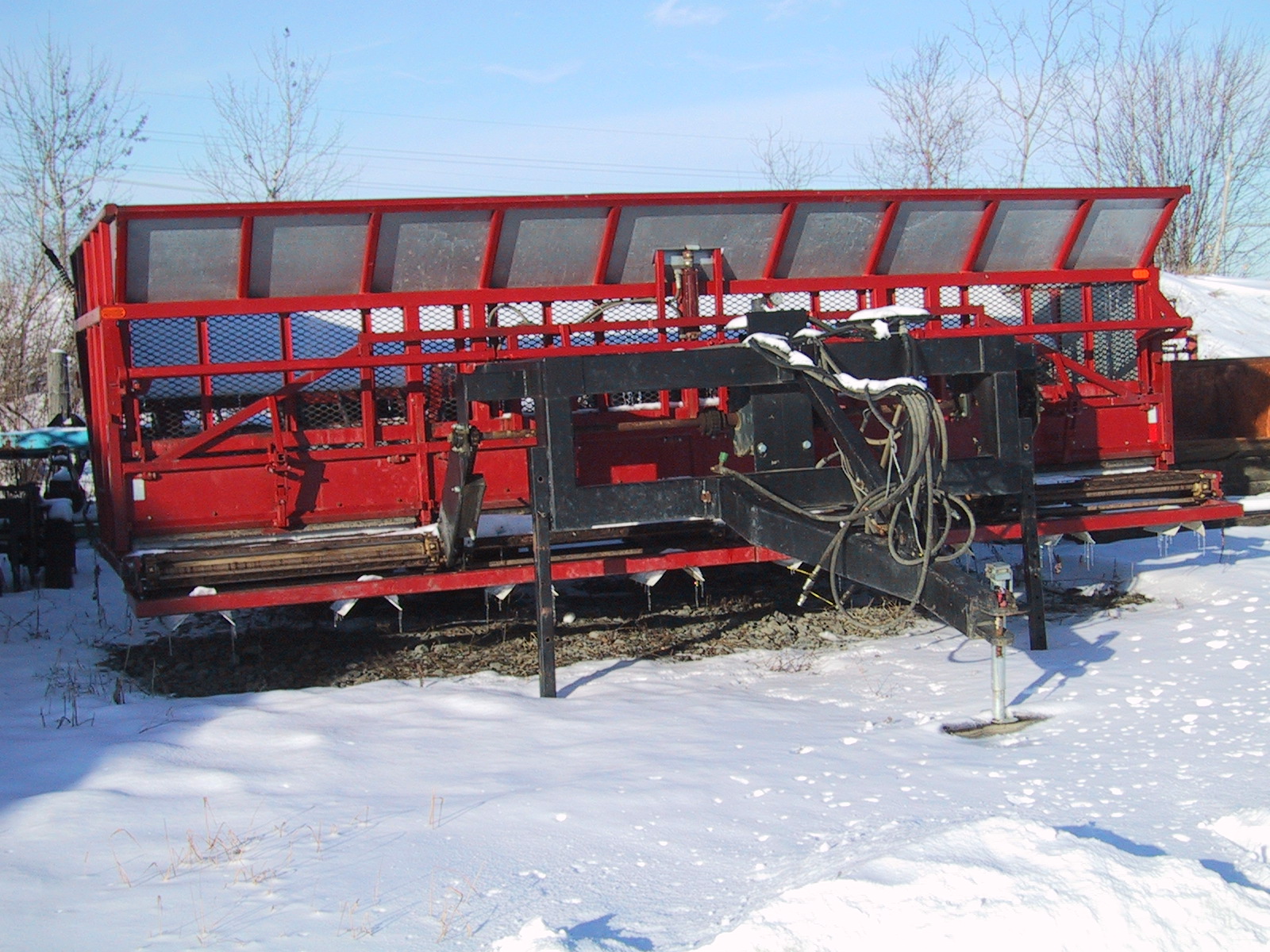

Après le retourneur de compost, il fallait un épandeur apte à distribuer de manière très précise des faibles doses de compost de fumier de dindes très riche (5 à 10 tonnes par hectare).
Loïc, Thomas et Cômes ont donc conçu un épandeur grande largeur très original mais réservé à des structure de ferme sans circulation sur route ou chemin, et pour cause:

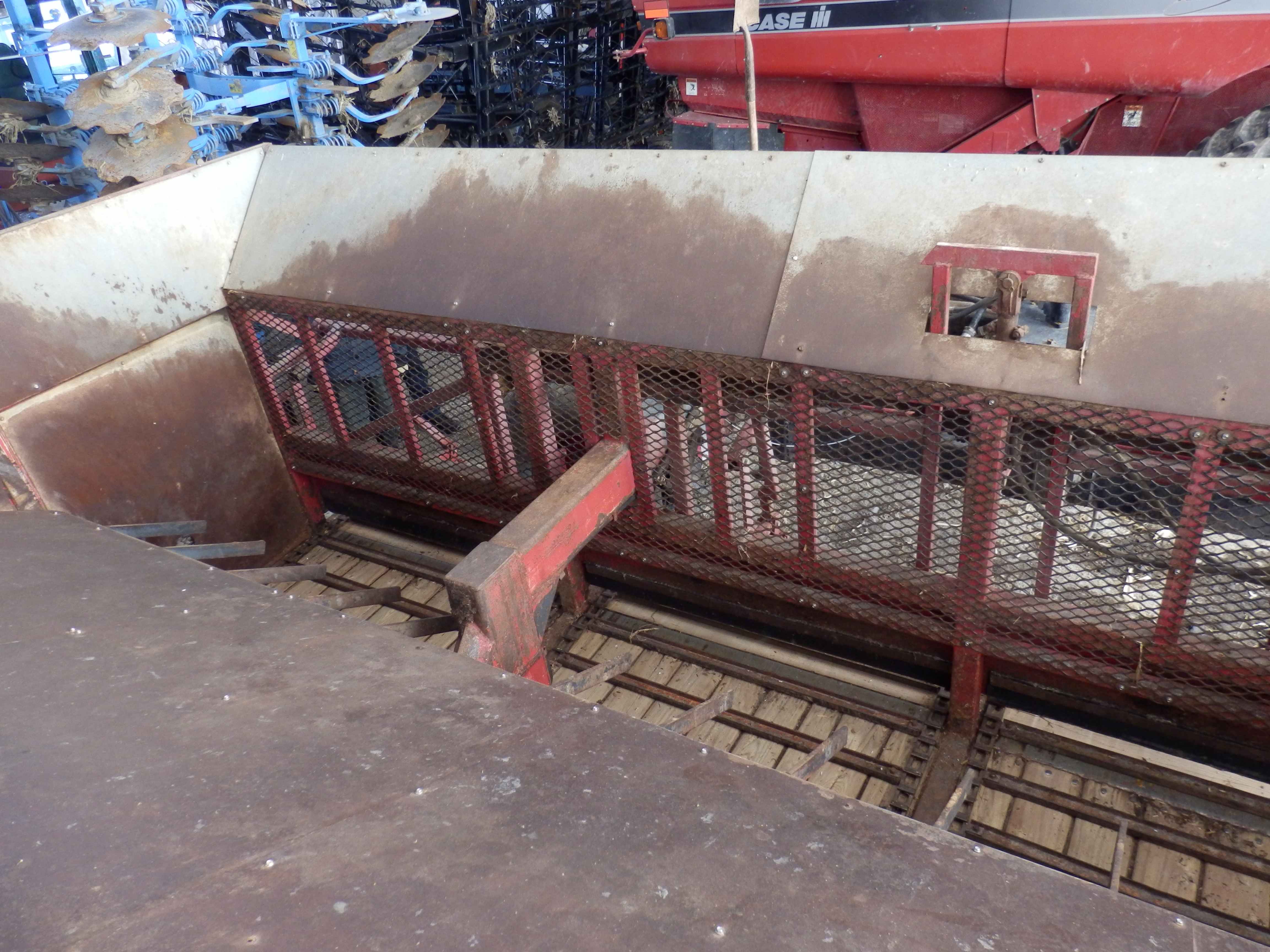

Ce système est moins tributaire de la densité du compost pour une bonne régularité mais il doit impérativement être défibré par un bon compostage pour ne pas bourrer. Il n'y a pas de hérisson dans l'épandeur pour faire ce travail.

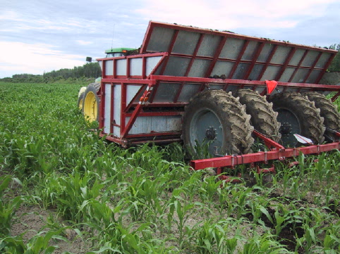

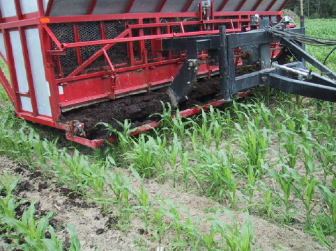

Le positionnement des roues respecte les cultures amendées comme le maïs de la photo.
Le train de roues à été le plus dur à trouver et provient de vieux tracteurs. Le maximum des fournitures nécessaires à la réalisation de cet engin comme pour toutes leurs inventions ou adaptations sont achetés dans des encans, sorte de vide-ferme très courant au Québec lors de cessation d'activité ou de reconversion. Une manière efficace de recycler le matériel en circuit court sans passer par le roncier improductif ou la refonte énergivore. Pratiques à développer et à généraliser!!!
