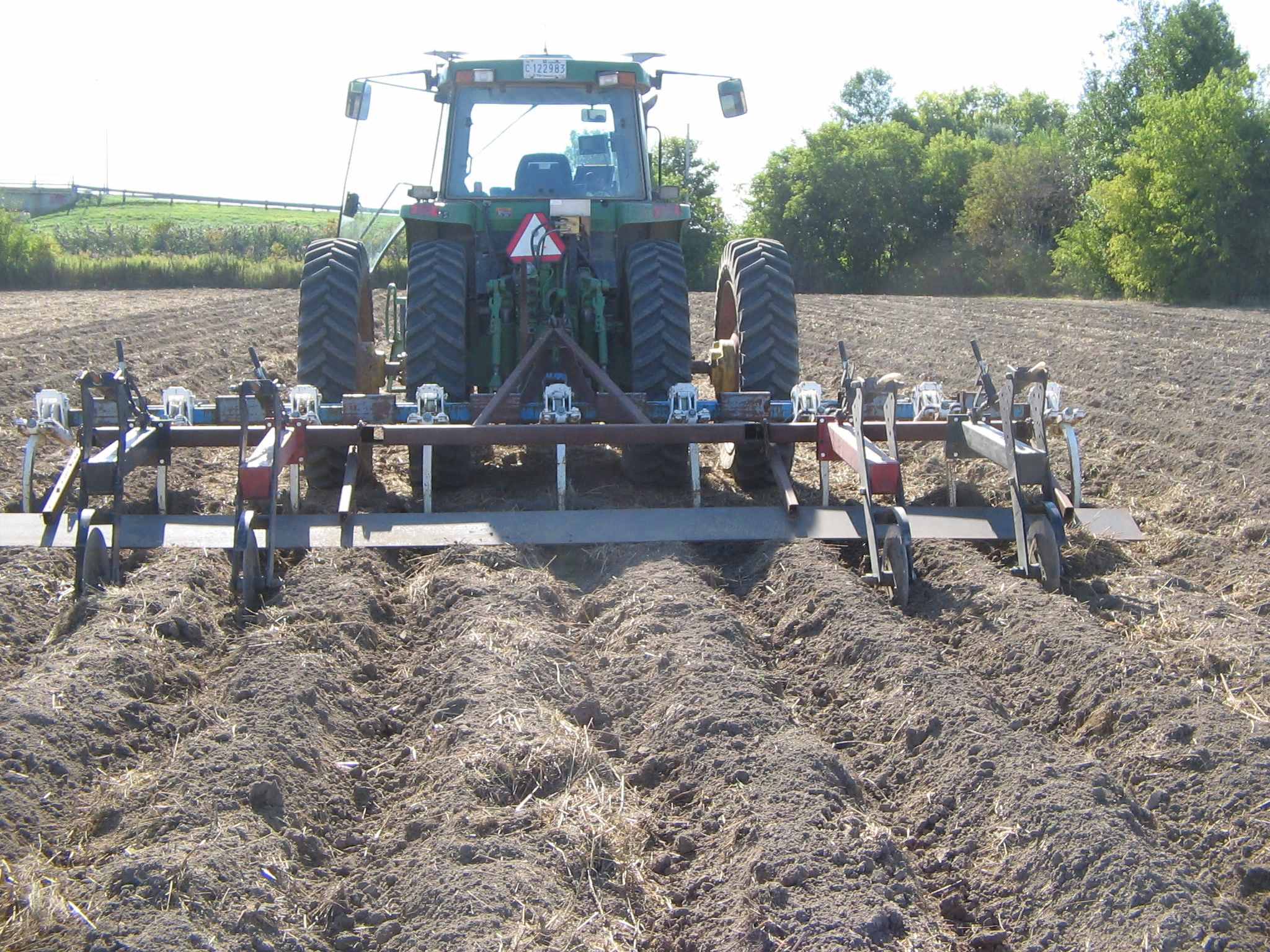

A la fin des années 80 la ferme Longprés (voir détails dans présentez votre structure) décide de passer en culture sur billon pour les maïs, tournesol et soja . C'est un peu les méthodes Wenz et en planche permanente combinées, pour s'adapter à ces cultures. (Voir ces liens pour plus de détails sur l'itinéraire: http://www.actionbillon.com/ et http://www.organicagcentre.ca/Docs/Agri ... 2007_f.pdf )

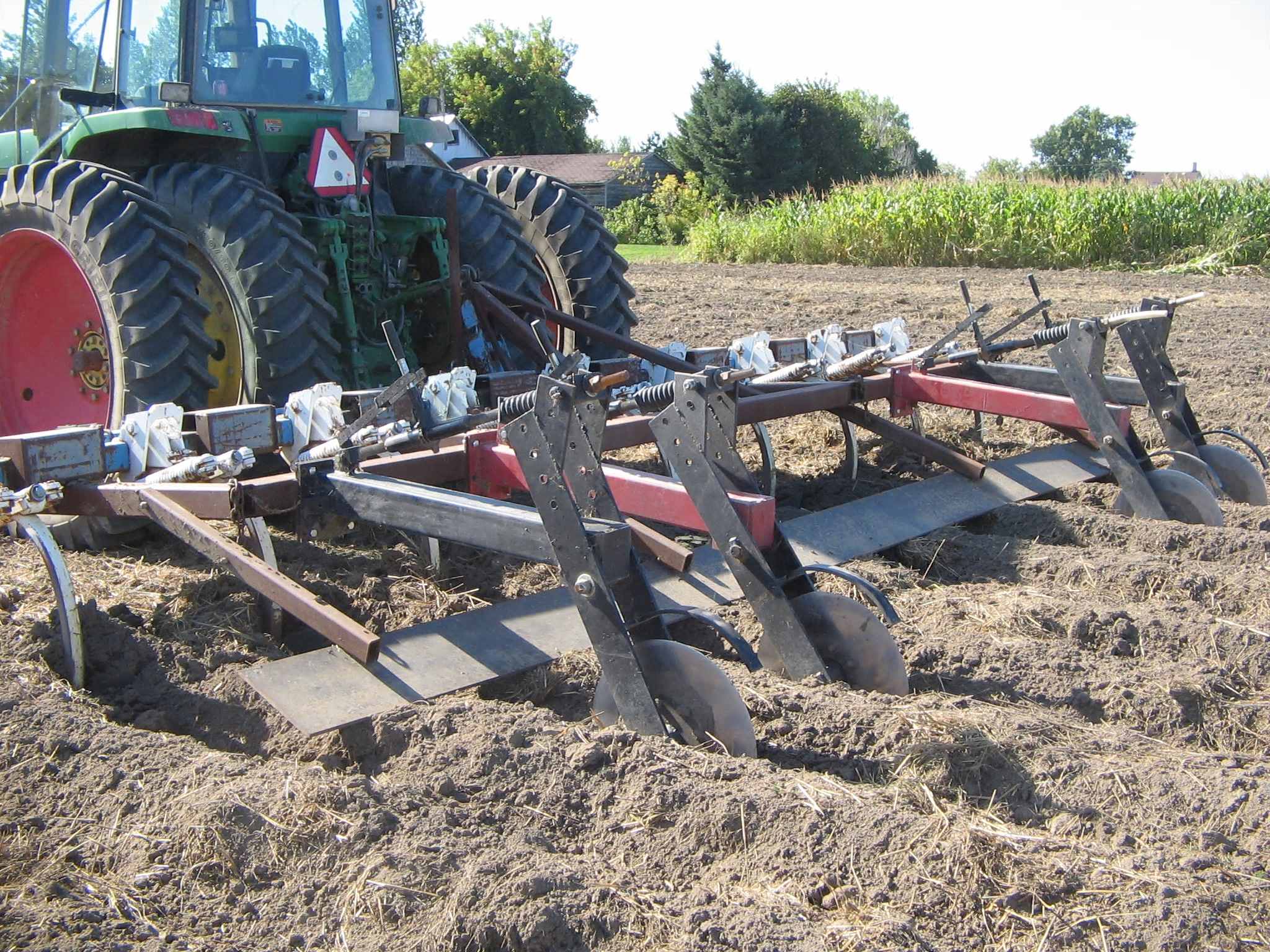

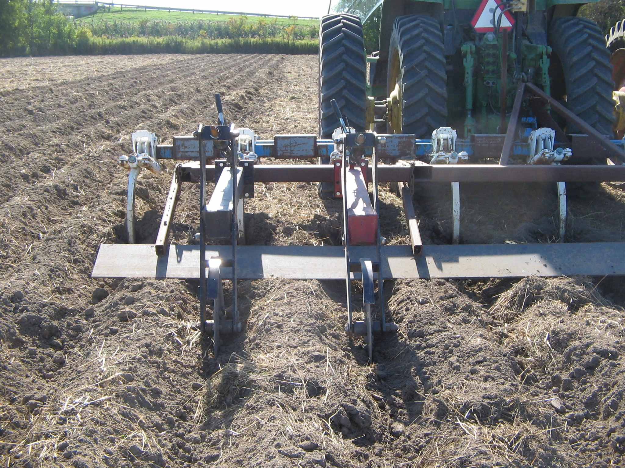

Les associés de la ferme ont construit un billonneur adapté à leur besoin avec des beaucoup de pièces de recyclage. Le résultat à été à la hauteur des espérances : performant et fiable.

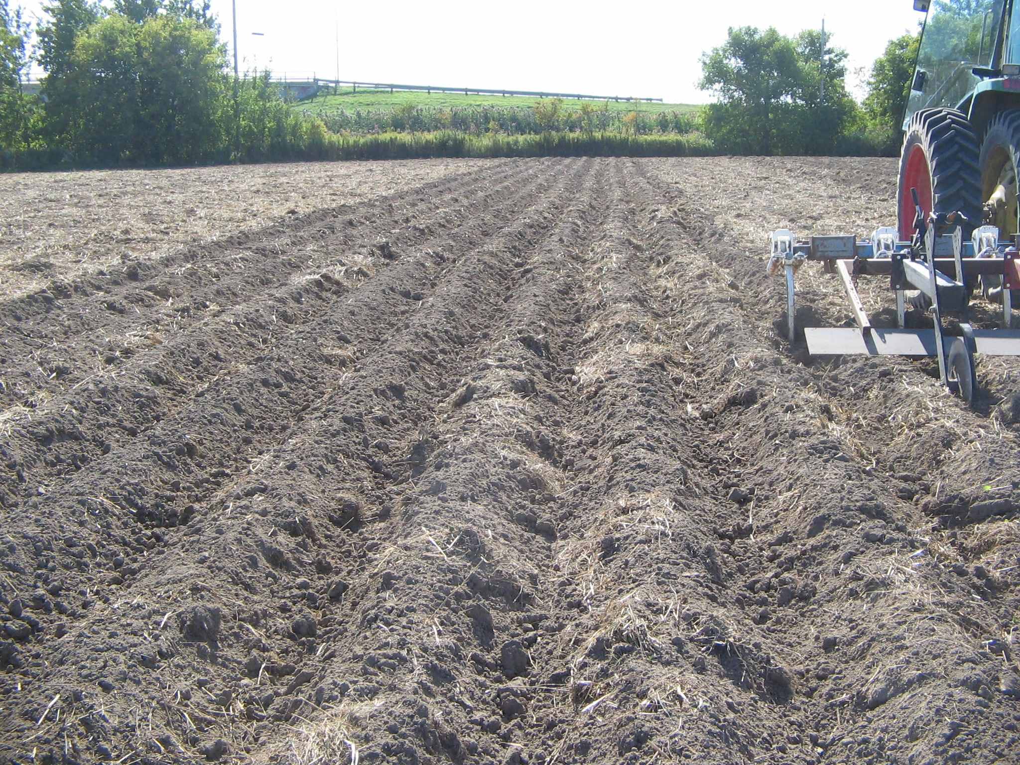

Cet outil est passé après un déchaumage ou un passage de cultivateur et enfouit légèrement les pailles.
Les sommets de ces billons recevront, plus tard, les lignes de semis après avoir été écrêtés.
