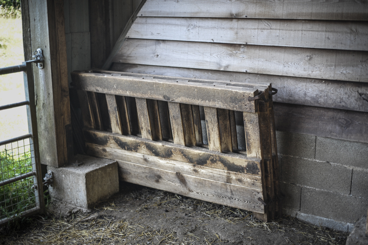

panneau ratelier
panneau ratelier
On voit ici un des panneaux du nourrisseur. Il en faut quatre que l'on rejoint avec un piquet dans les boucles métalliques. Les boucles métalliques sont fixes sur les panneaux.

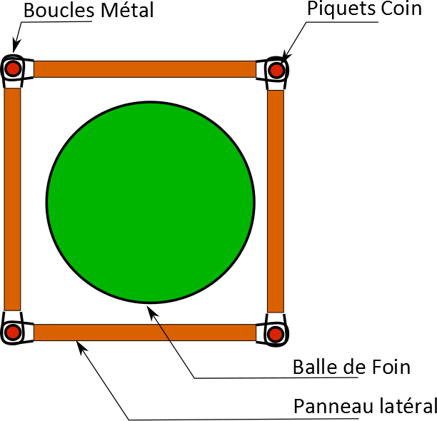

Il suffit de mettre un piquet à chaque coin pour maintenir les panneaux et former un carré au centre duquel on place une balle de foin.
Ci dessous un petit schéma pour voire le montage par dessus.
schéma nourrisseur vue de dessus.
