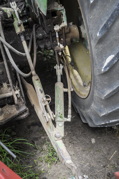

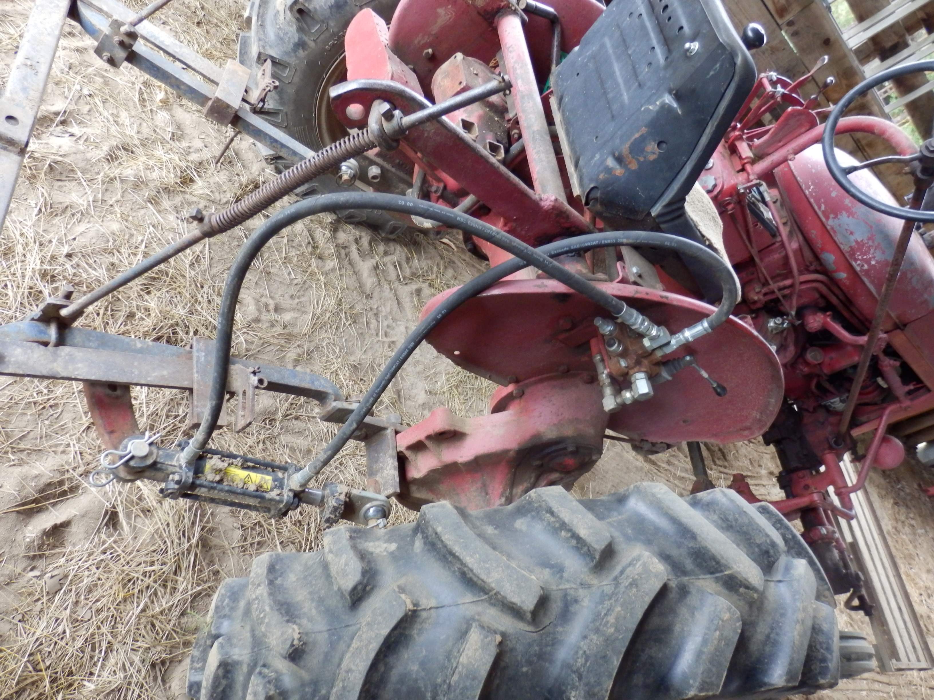

Une petite modification sur le tracteur qui permet de contrôler la position de l'outil sur des terrains avec un devers important.
vérin de dessus
vérin de dessus
Le vérin est placé entre un des points bas du trois point et le chassis

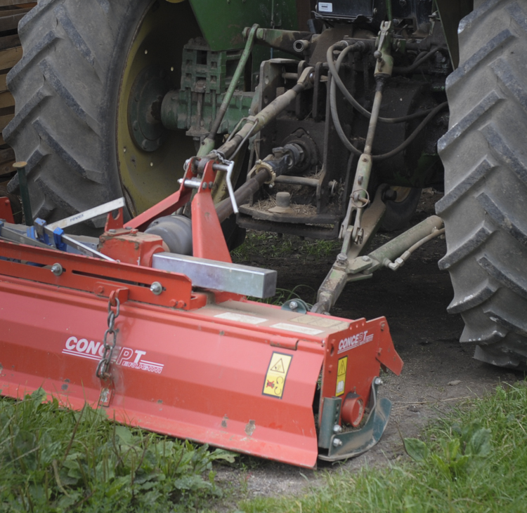

On le voit ici sur le coté de la fraise
vue coté avec une fraise
L'inconvénient est que l'on monopolise une des sorties hydrauliques du tracteur

Un petit complément d'information pour cette option vraiment très pratique qui est usuellement nommée "stabilisateur hydraulique; C'est génial pour déporter l'outil en-bordure d'une serre, maîtriser une bineuse ou un buttoir tout seul du poste de conduite, atteler un outil en complément du triangle...
Mais si les prises hautes des chandelles sont très resserrées (ce n'est pas le cas pour le tracteur en photo dans l'article précédent) , l'action du stabilisateur va occasionner un mouvement de balancier qui va générer une perte d’horizontalité de l'outil . La solution est une chandelle hydraulique qui permet de gérer ce phénomène, plus bien d'autres choses. Mais c'est encore une autre sortie double effet mobilisé . Peu de tracteur maraîcher ont à disposition autant d'hydraulique mais il est possible dans bien des cas, pour les plus motivé, de brancher un distributeur multi-fonction sur un simple effet complété d'un retour libre à la réserve d'huile.
Le débit qui alimente ce vérin doit être limité par une pastille pour éviter des mouvements latéraux trop brusques. C'est risqué pour l'environnement proche et traumatisant pour les fixations du stabilisateur.
Ces fixations doivent être très solides car très sollicité en action ou dans les virages ou chemin cabossés, surtout avec un outil lourd.
Ce vérin ,obligatoirement double effet, doit inclure un "clapet piloté" qui bloque le flux d'huile au niveau du vérin sans traumatiser le système hydraulique du tracteur et les flexibles d'alimentations.
Le stabilisateur de l'autre bras de relevage doit bien sûr être supprimé !
Tout ça parait bien compliqué mais quand on y a goûté on a du mal à s'en passer.

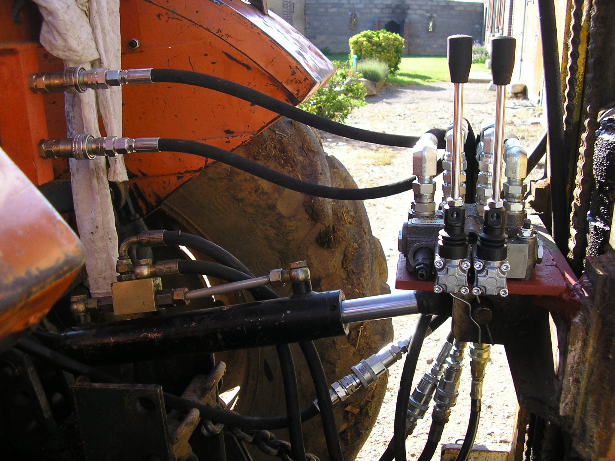

bonjour pour des tracteurs anciens dépourvu de plusieurs prises hydraulique, j'utilise un distributeur auxiliares à plusieurs tiroirs et équipé de prises

Publié : 22 septembre 2014, 17:07
par Baptiste B
Je confirme l'intérêt des clapets, ayant moi même installé le même type de vérin initialement sans les clapets, les efforts provoqués sur le vérin entrainent très rapidement des fuites sur les points faibles du circuit hydraulique. J'ai par contre conservé le stabilisateur opposé (à glissière et cheville) que je bloque lors de travaux où le vérin n'est pas utilisé et lorsque les efforts latéraux sont importants (utilisation d'un broyeur déportable notamment).

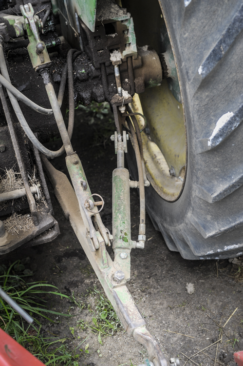

Et pour prouver que l'on peut monter ce genre d'option sur n'importe quel tracteur, voici ce que j'ai vu au Québec chez Michel Massouard de la ferme du vallon des sources.
L'alimentation de cette fonction a été installé en parallèle du circuit de relevage sans le perturber car le débit d'huile nécessaire est faible.
A bientôt, Joseph.

jean-pierre-45 a écrit :bonjour pour des tracteurs anciens dépourvu de plusieurs prises hydraulique, j'utilise un distributeur auxiliares à plusieurs tiroirs et équipé de prises
P1010016 (2).JPG (626.59 Kio) Consulté 25395 fois
Ce distributeur à 2 double effets et est amovible , il peut être fixé sur le tracteur ou sur l'outil

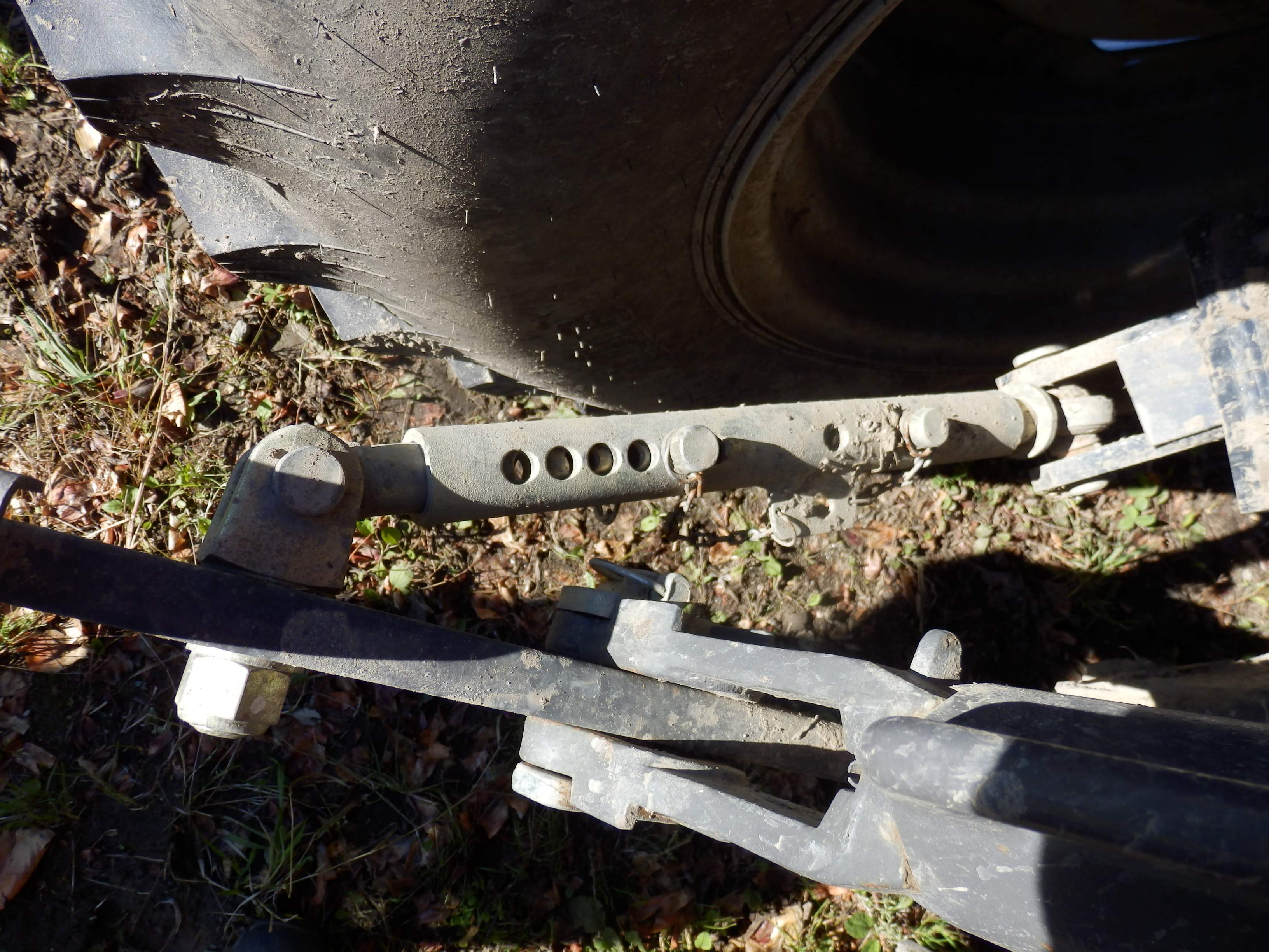

voici un modèle de stabilisateur réglable qui est compatible avec un stabilisateur hydraulique.
Il peut permettre de ne pas solliciter le vérin (cylindre pour les Québécois) avec les outils lourds qui n'ont pas besoin d'être déportés
Bien vérifier qu'il a assez de débattement compatible avec le stabilisateur hydraulique.

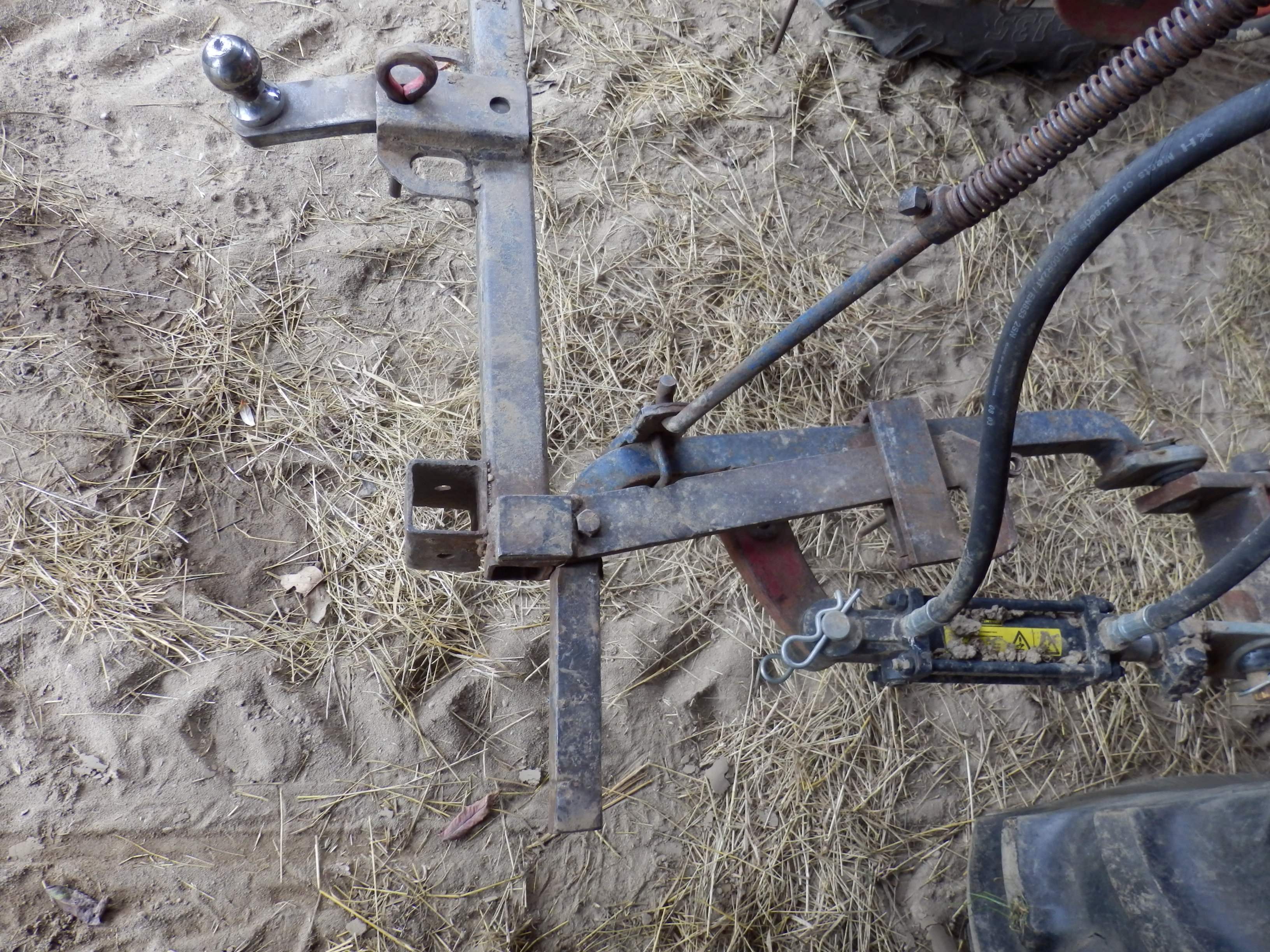

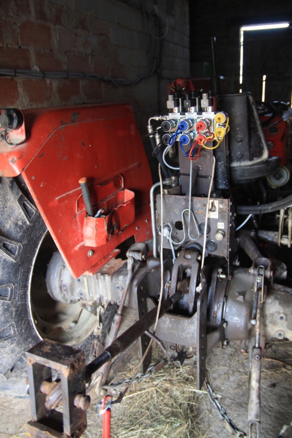

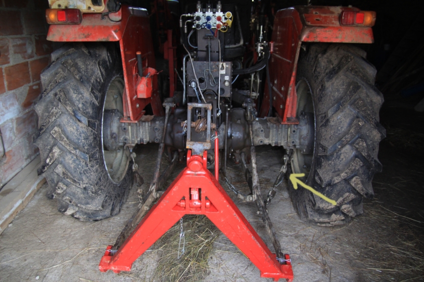

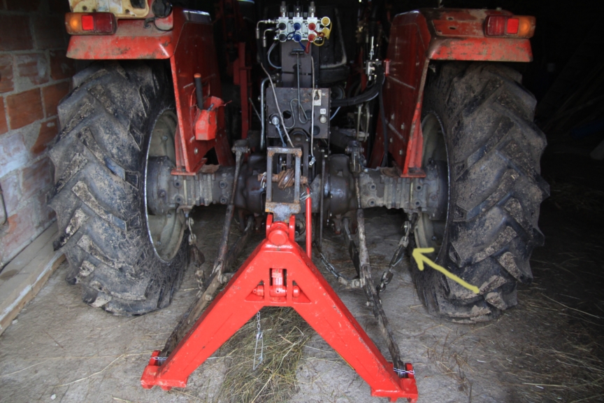

Je viens de faire installer un distributeur hydraulique à l'arrière de mon petit massey 250...
Pour d'une part profiter pleinement du triangle d'attelage en installant un troisième point hydraulique, gérer les modules du cultibutte et autre, mais aussi réfléchir pour installer un stabilisateur hydraulique (si c'est bien ça que je cherche...) pour gérer le déport des outils, particulièrement lors du désherbage ou buttage.
Avez vous des lien vers cette installation de vérin supplémentaire (je vois bien sur les photos comment cela fonctionne mais est ce un "kit" complet ou faut il fabriquer l'accroche du vérin au tracteur?). Le concessionnaire qui m'a installé l'hydraulique n'a jamais installé ce genre de chose...
Est ce que c'est bien un des "tendeurs" qu'il faut que je remplace par un vérin (en enlevant le deuxième pour le coup! et donc obligation d'utiliser un stabilisateur comme présenté par joseph coté opposé?) et sur mon tracteur à quel endroit puis-je fixer ce vérin?

Re: Vérin latéral pour contrôle de dévers
Publié : 10 mars 2016, 13:32
par jean-pierre-45
bonjour
la marque Hydrokit faisait ce genre de chose, mais faut passer par ton mécano pour acheter chez eux
