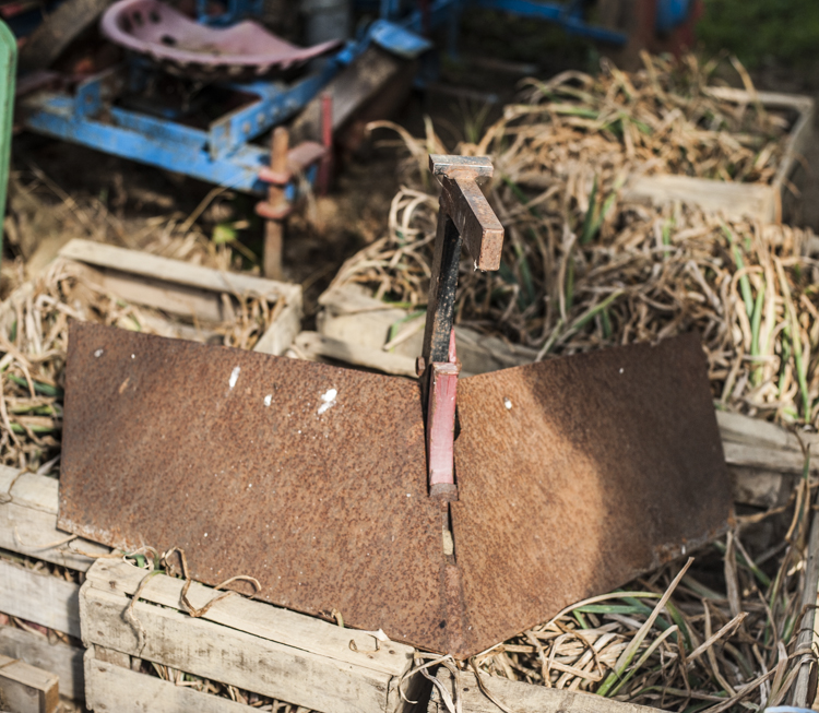

La largeur des passages de roue est légèrement plus petite que celle de l'outil car la terre retombe.
Vue de face

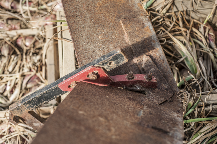

Vue de dessous
Vue de dessous
Le soc soudé sur une dent de cultivateur cassée et un support de racleur de disque de cover crop en rouge.
