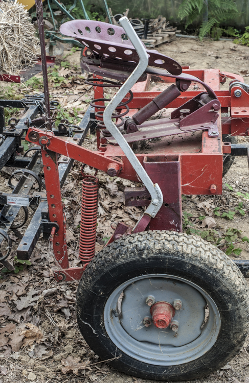

Première modification est de mettre plusieurs crans sur le relevage pour pouvoir plus ou moins relever l'outil.
Vue de coté
Vue de coté

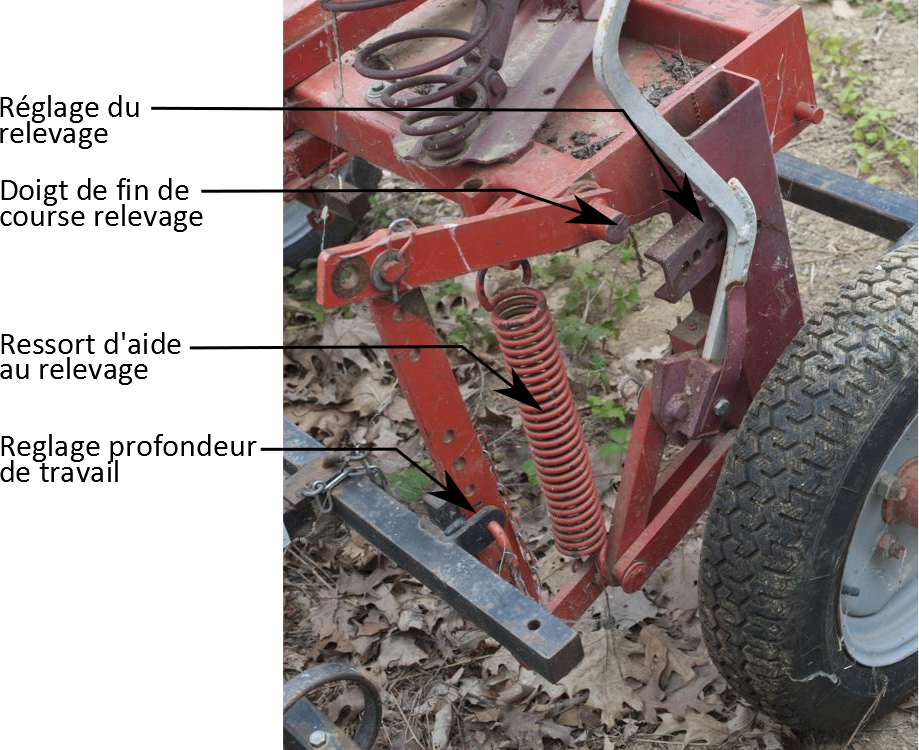

Le levier blanc permet le relevage. En le poussant vers la droite on relève de plus en plus et lorsque on le relache il vient se caler sur le doigt de fin de course.
Le réglage de la profondeur de travail se fait sur le fer plat percé avec une goupille.
Schéma éléments
Schéma éléments

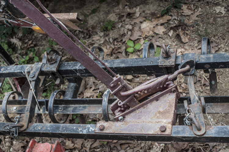

Deuxième modification est une manette à crémaillère de vieux tracteur qui permet de contrôler le devers de l'outil.
Contrôle devers
Contrôle devers
L'avantage principal est que le levier est accessible depuis le fauteuil

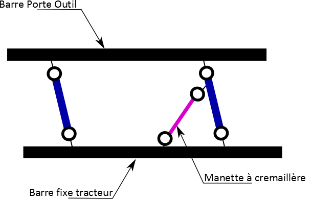

Le réglage de la longueur violette sur le schéma permet de contrôler la position de la barre porte outils pour les opérations de binage.
schéma principe
schéma principe
