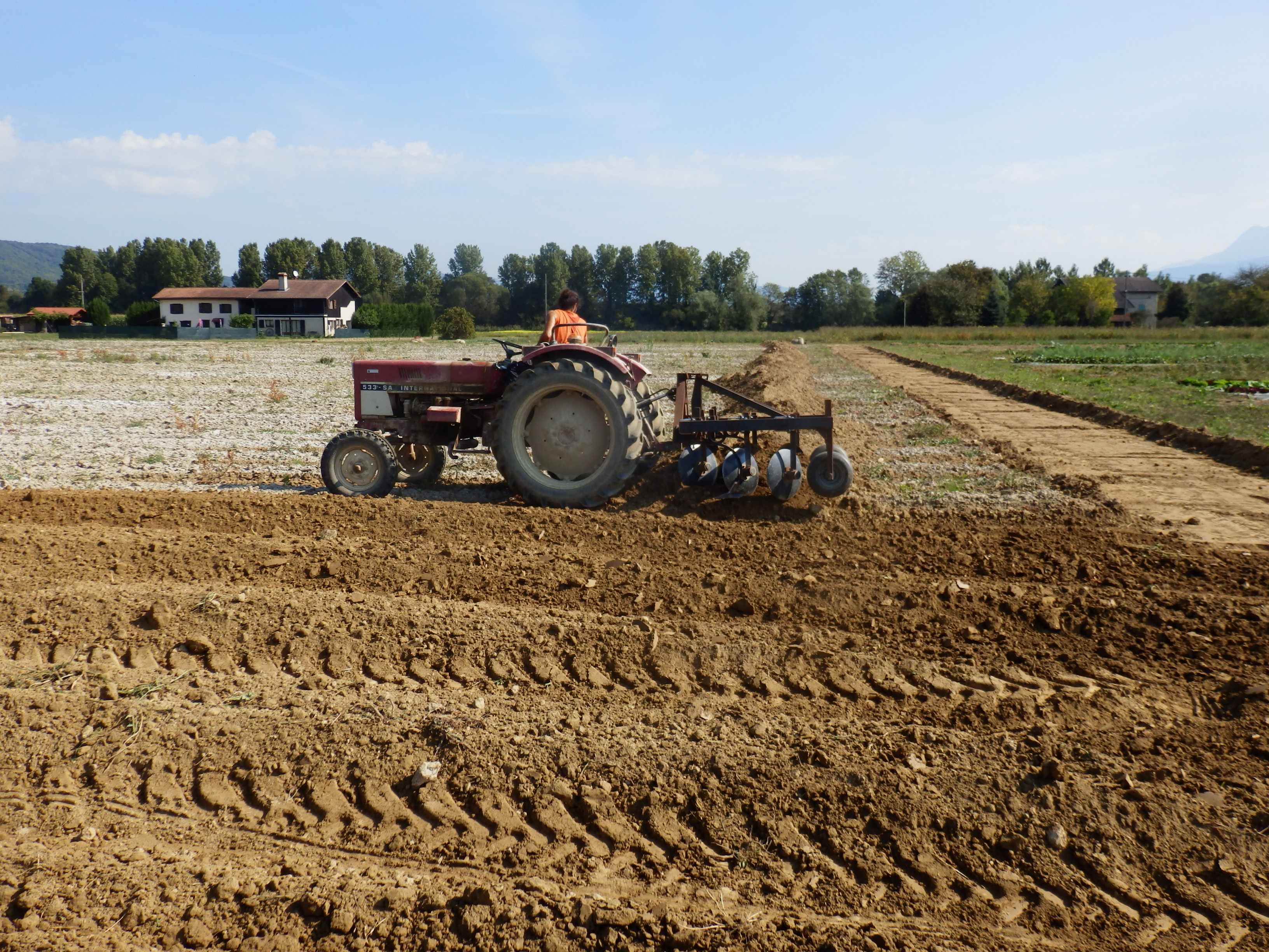

Anthony cultive 4 ha à Tullins dans la plaine de l'Isère. Le terrain est plat et entouré de bon fossé pour évacuer les excès d'eau mais la mise en planche fait que les allées gardent l'eau en hiver et au printemps.
La terre limono-argileuse se ressuie mal, réduisant les fenêtres d'interventions.
Ce sujet du forum explique plus largement les intérêts de ce genre de travaux.

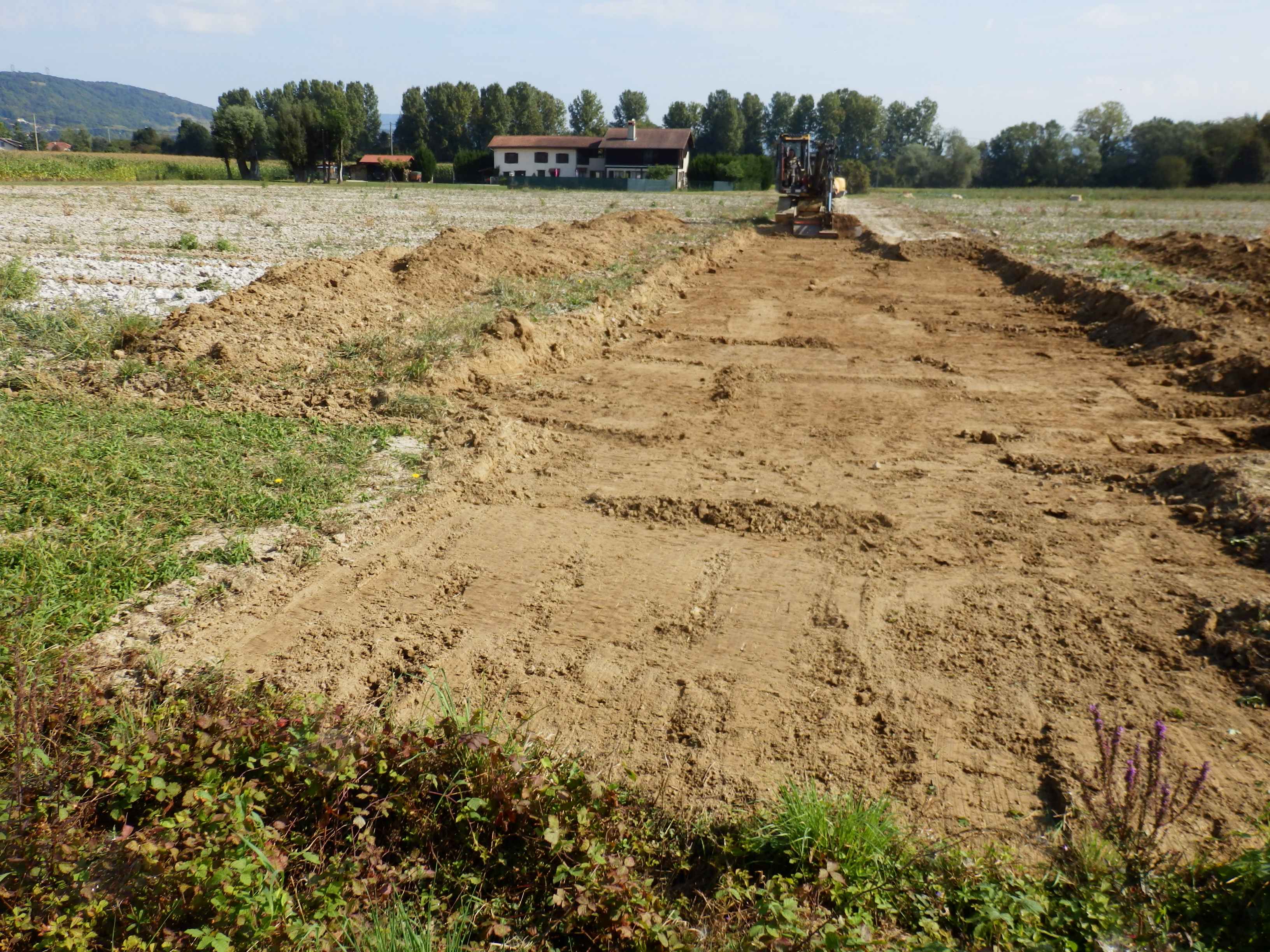

Anthony a commencé aujourd'hui la mise en forme de deux de ses parcelles qui seront mises en culture en 2015.
Voici quelques photos du chantier .

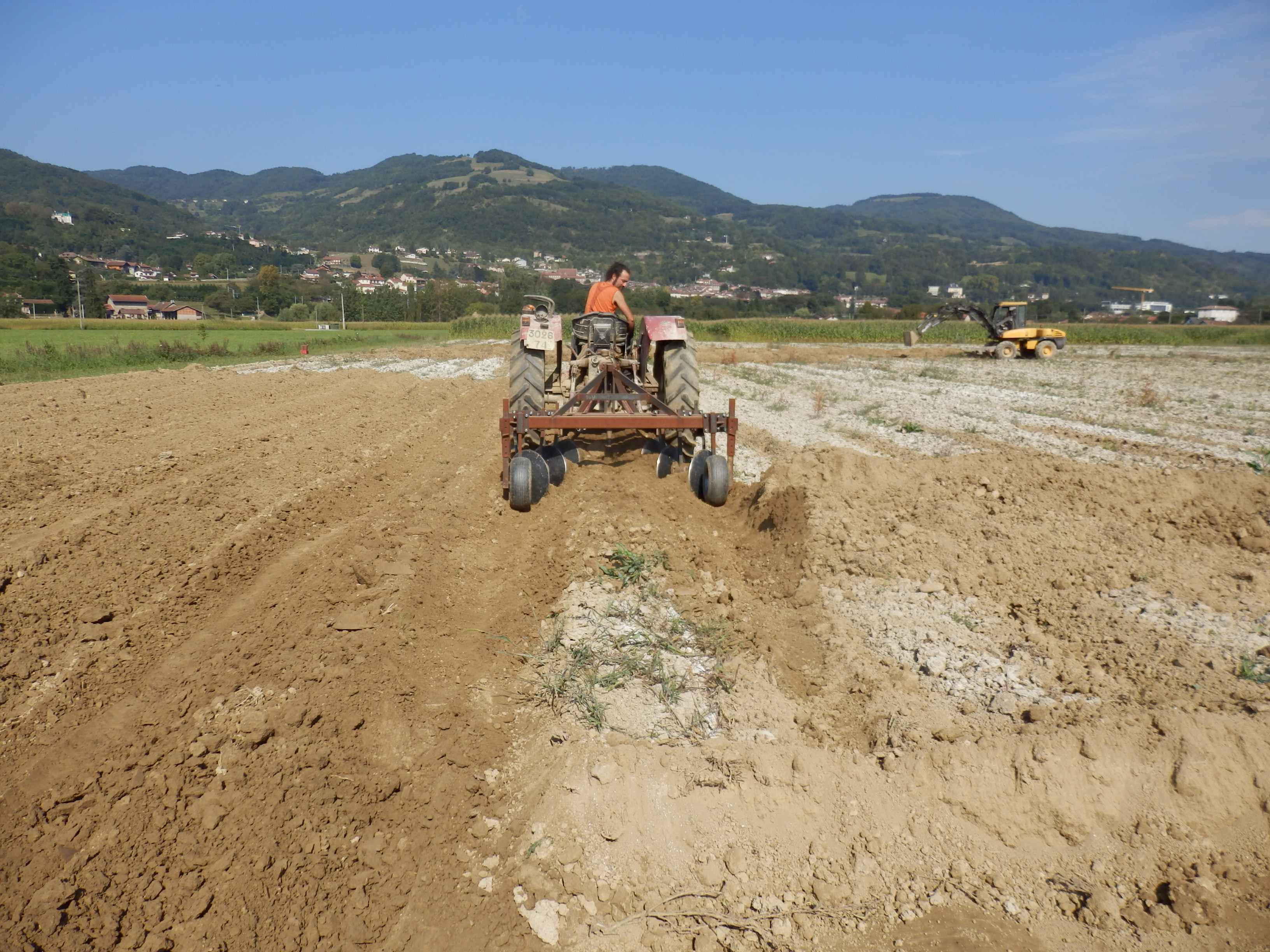

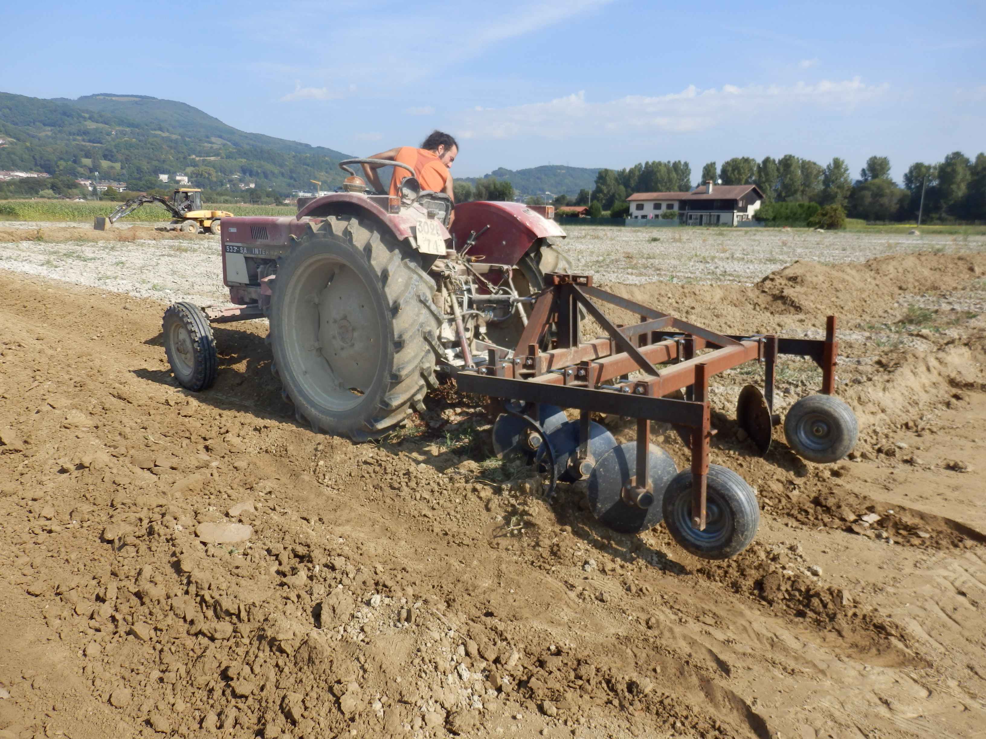

Les chemins avaient été préalablement grattés au cultivateur pour faciliter le travail du tracto-pelle.
Avec la butteuse et ce tracteur , il faut 4 min par demi planche et donc 8 minutes par planche pour reprendre la terre déposée par le tracto et la marche de début de planche en 6 marche-avant/marche-arrière.
