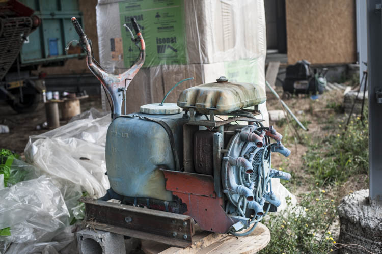

Voici un exemple simple de conversion d'un Solo, appareil autotracté à traiter les vignes en sulfateuse portée. Le Solo possède un moteur thermique indépendant.
Vue globale Solo
Vue globale Solo
Bernard s'en sert pour traiter (bouillie bordelaise) ses pommes de terres et tomates et ce jusqu’à 4 rang à la fois.

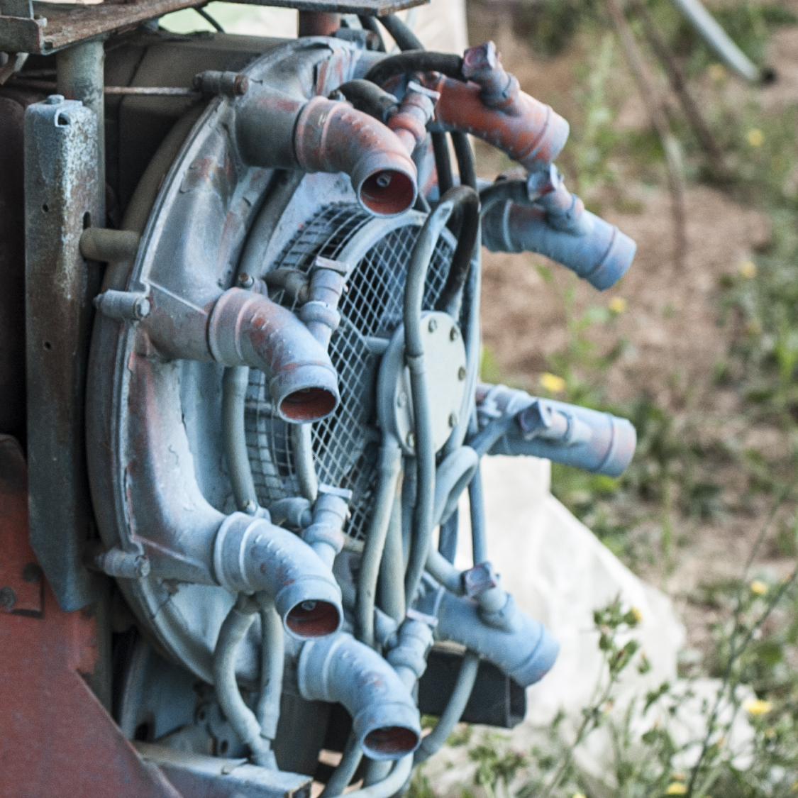

Les buses sont orientables donc on peut choisir la dispersion du produit.
Vue détail buses
Vue détail buses

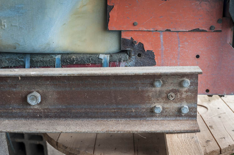

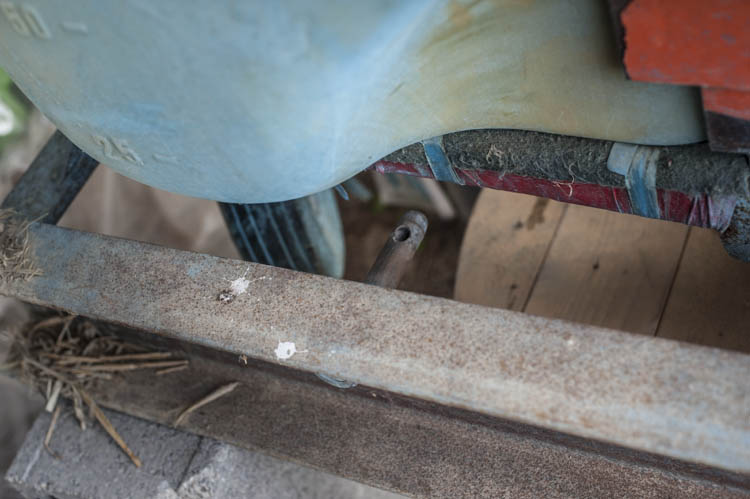

Bernard a posé des poutres qui sont vissées sur les anciens moyeux des roues et soudées au chassis de l'autre coté.
Poutre latérale
Poutre latérale
Vue coté, 4vis du moyeu

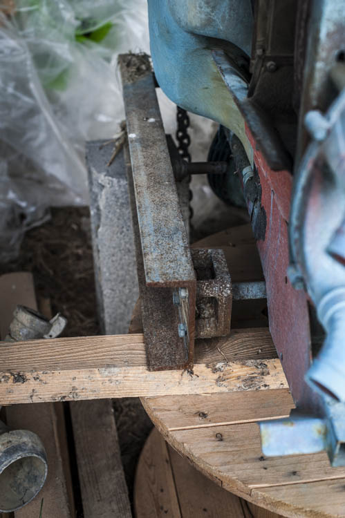

Au début Bernard utilisait cet outil avec un tracteur dont les bras du trois point étaient à l'extérieur (classique) donc ceux ci se bloquaient dans les poutres.
Mais il utilise maintenant un petit tracteur vigneron dont les bras passent à l'intérieur
Les points d'accroche du trois point ont du être passés de l'autre coté des poutres, de fait le Solo peut basculer.
Bernard a résolu ce problème en rajoutant une chaine entre le tracteur et le solo pour le maintenir à l'horizontale.
Point à l'intérieur des poutres
