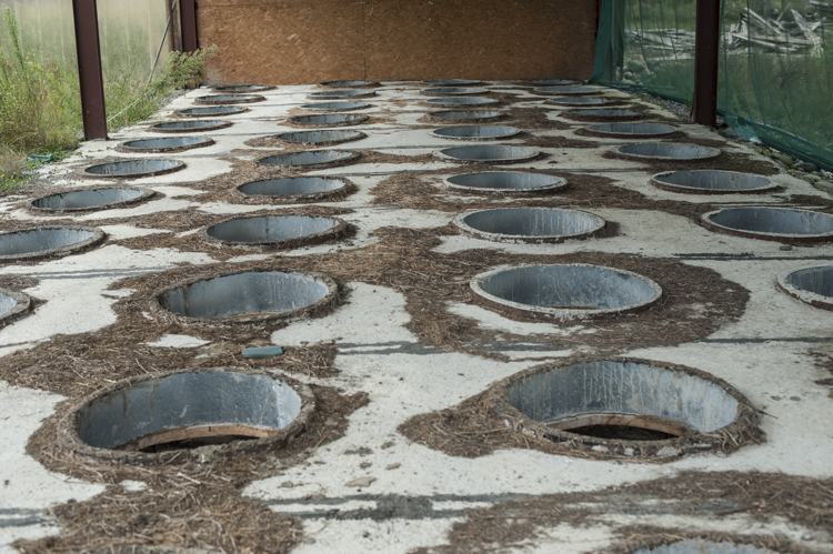

Vue des bouches d'aération

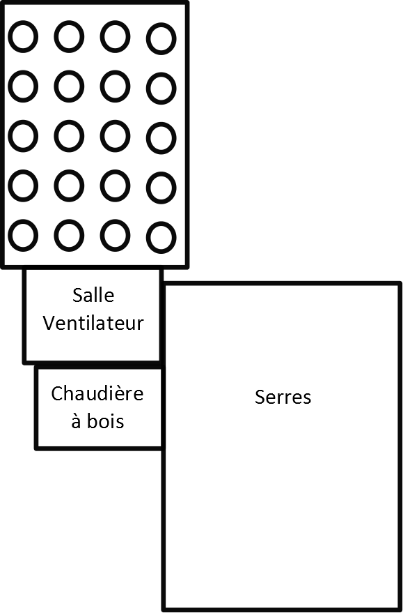

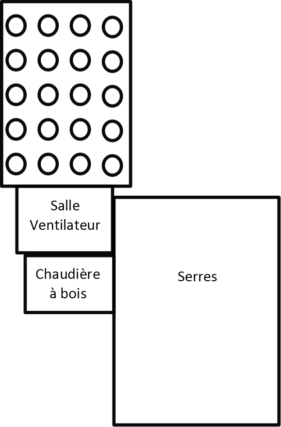

Les bâtiments sont disposés de la manière suivante :
schéma installation bâtiment
Installation Barrère.png (42.19 Kio) Consulté 4798 fois

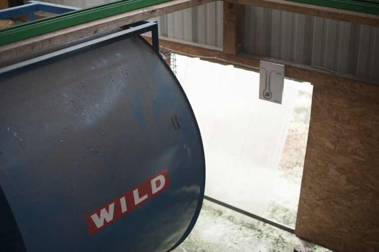

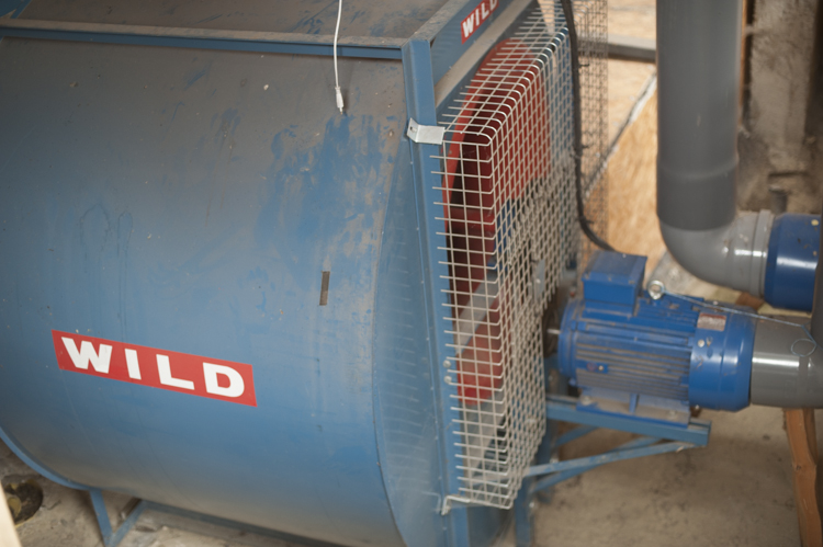

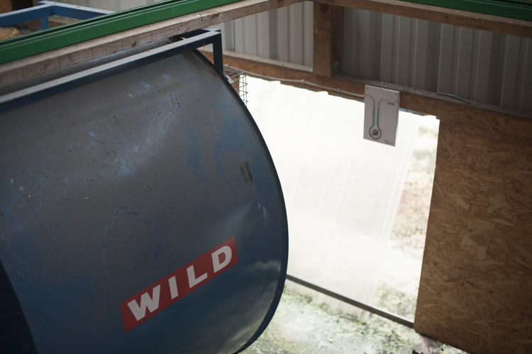

La salle avec les ventilateur fait sas entre les trois moyens de chauffe. Soit on ouvre entre la serre et la salle, soit l'on pompe l'air de la chaudière dans la salle. Il y a deux ventilateurs dans la salle qui évacuent 56 000m3/h . Ils rejettent chacun sur une série de 24 bouches. On voit ici un ventilateur avec un tube au bout, ce tube est branché directement sur l'air extérieur pour refroidir les moteurs, cette prise d'air débouche face nord. Si la température ambiante dépasse les 25 °C les moteurs chauffent trop. Mr Barrère réfléchit au différentes possibilités pour éviter d'avoir à couper ses moteurs il faut trop chaud.
Ventilateur
Ventilateur
Le passage entre la serre et la salle des ventilateurs
Passage serre/salle ventilateur

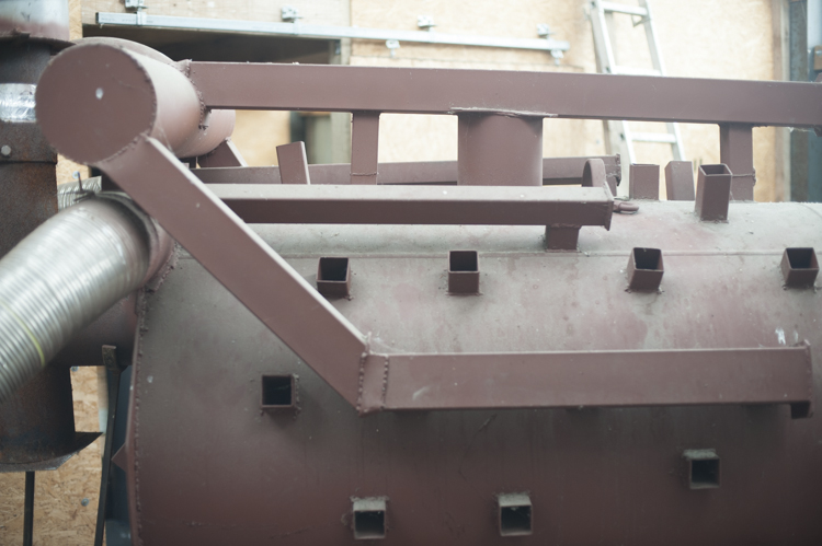

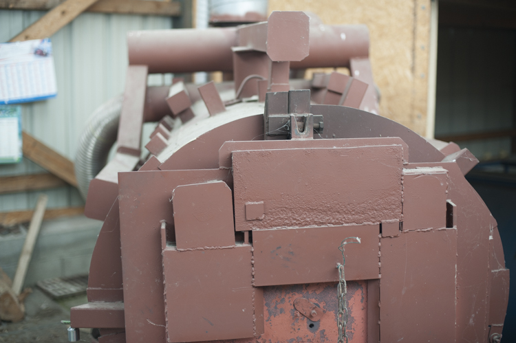

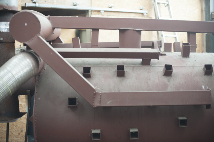

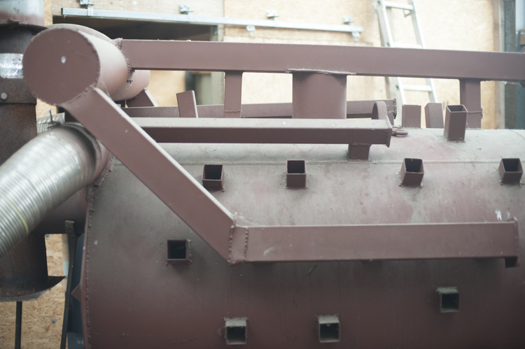

La chaudière à bois à été faite avec un tube trouvé à la ferraille et une cuve de compresseur
Le principe est une chaudière à double paroi dont l'air entre les deux parois est aspiré et rejeté dans la salle des ventilateurs.
Vue dessus Chaudière

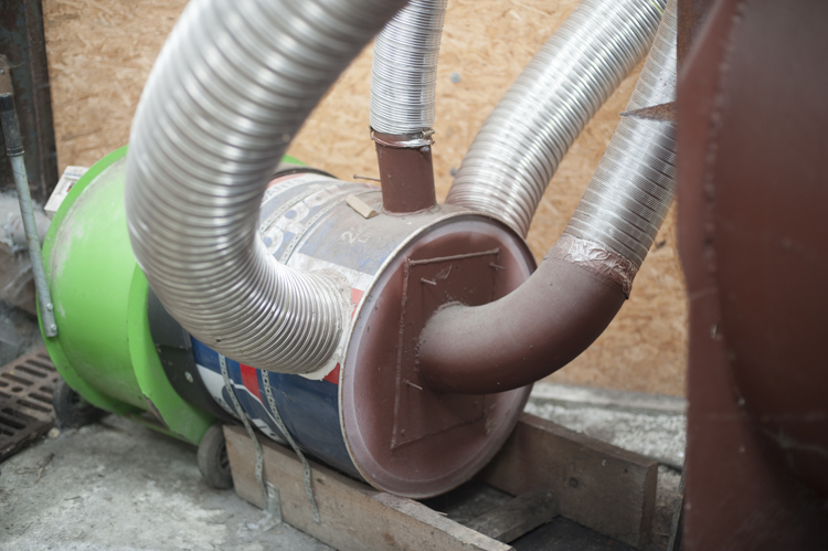

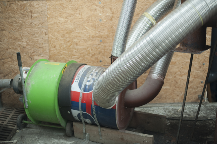

Une double peau est aussi posé sur la cheminé pour récupéré la chaleur de la fumée, branchée sur le même ventilateur.
Ventilateur chaudière
On voit ici les entrées d'air dans la doubles peau et les conduites d'apirations
Aspirations et entrées d'air.

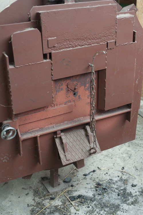

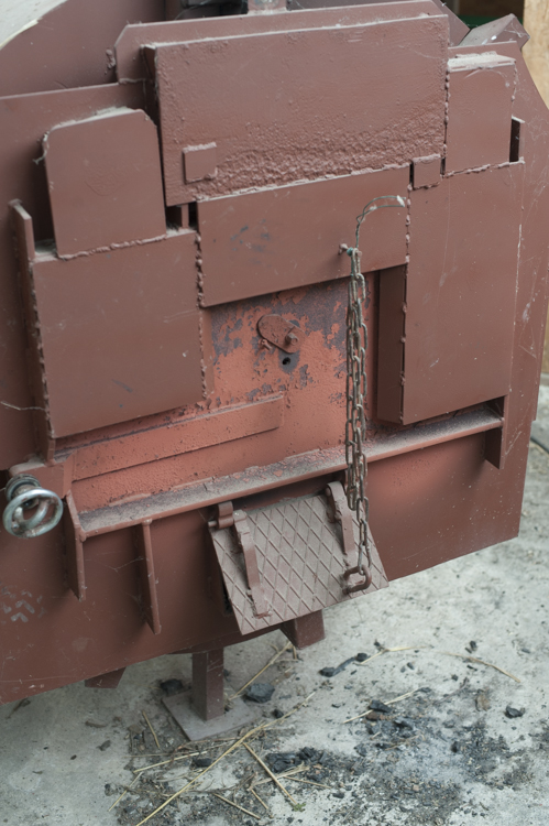

La porte à du être aussi branchée à l’aspiration car elle commençait à se déformer sous l'effet de la chaleur.
On voit la trappe pour le tirage
Porte chaudière
Porte chaudière

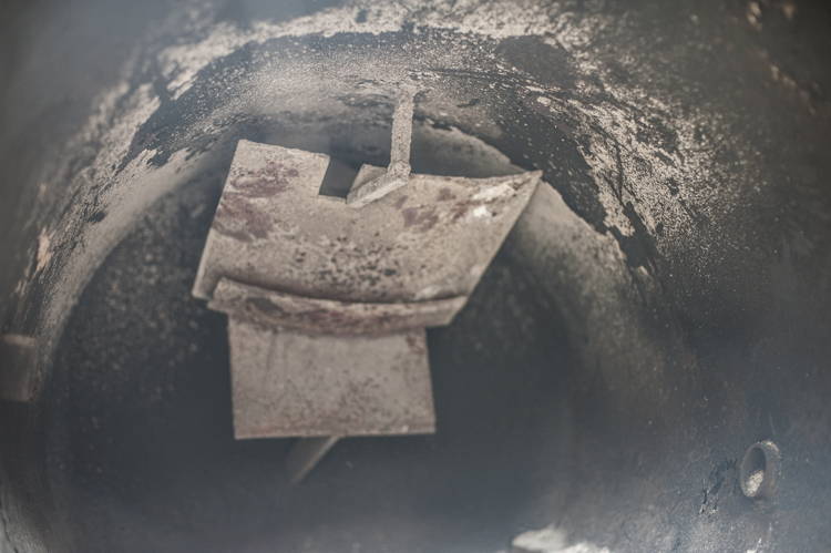

Une plaque à été installée dans le poêle pour éviter que les flammes montent dans l'évacuation.

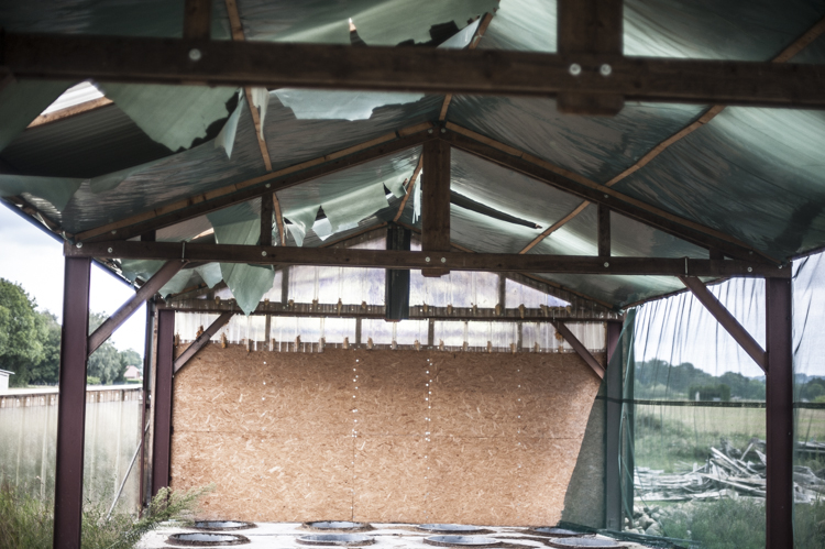

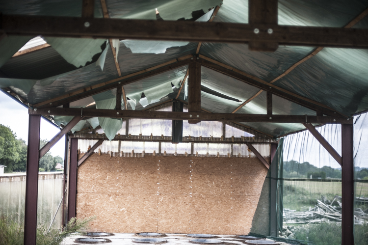

La double peau sous les toits était en bâche plastique mais elle à craquée il faudrait mettre des plaques en dures qui ne craignent pas la chaleur
Toile double peau
Toile double peau
Plaque déflectrice
Plaque déflectrice
