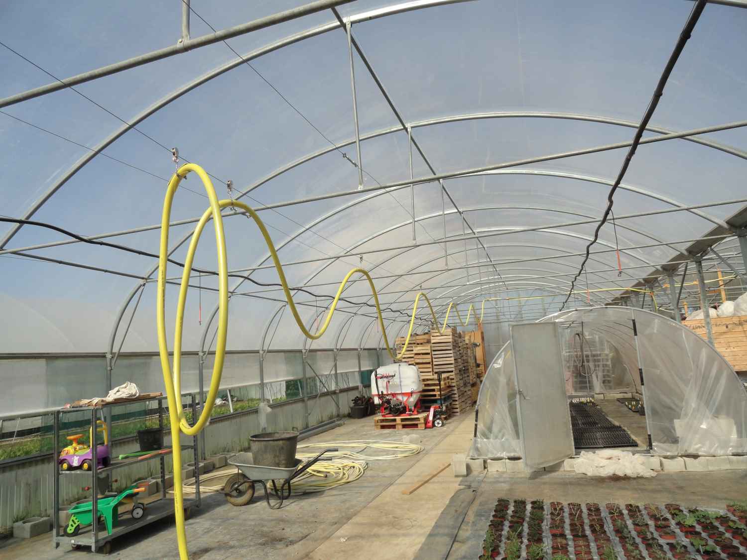

Voici un autre bricolage du même type réalisé par Rémy et Carine (la présentation de leur structure se trouve ici: remy-carine-autoconstructeurs-dans-drome-t4168.html)
Partant d’un problème couramment répandu dans les serres, Rémy (dont vous pouvez retrouver la présentation ici) y a apporté une solution tout en simplicité et efficacité.
Faisant une utilisation fréquente de leur tuyau d’arrosage, celui-ci avait tendance à se prendre dans les bacs de plants, à les abimer ou à s’emmêler. Bref, il fallait un système permettant de remédier à ce problème.

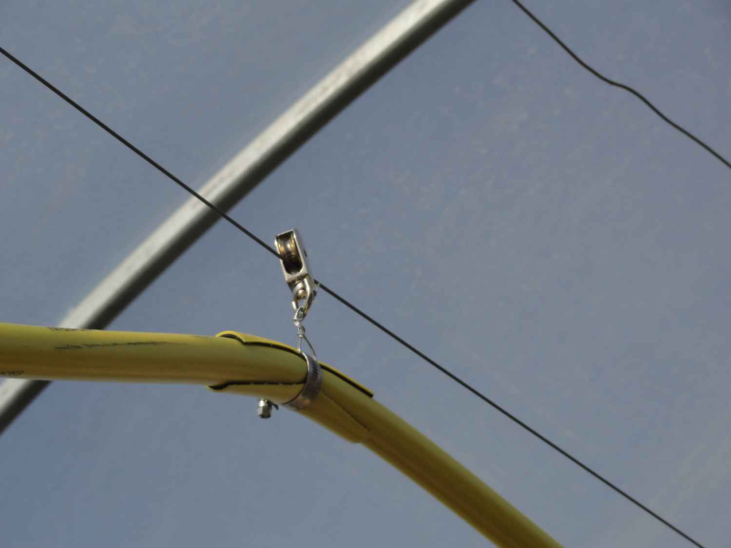

Solution : accrocher le tuyau en hauteur. Pour cela, points d’investissements coûteux ou de bricolage compliqué. Un câble a été tendu le long des supports supérieurs de la serre et des poulies y ont été ajoutées. Evidemment ces poulies sont dimensionnées pour laisser passer le tuyau d’arrosage à l’intérieur. Et voilà ! Le tour est joué ! Le tuyau est légèrement surdimensionné afin de ne pas avoir de problèmes de pertes de charges, mais présente le désagrément d’être relativement lourd.
Astuce : afin de ne pas abimer le tuyau et le maintenir correctement, des bagues de serrage type plomberie protégées par un morceau de tuyau font parfaitement l’affaire.

Rémy semble très content de son bricolage : c’est un bon exemple de simplification et d’amélioration du confort de travail.
Le coût de l’installation n’est en rien rédhibitoire : Au final, c’est le tuyau d’arrosage qui occupe la majeure partie du poste. Pour le reste, on trouve les petites roulettes à 2euros et un câble de ce diamètre se trouve également pour peu cher (voir se récupère aisément dans votre réserve de ferraille).

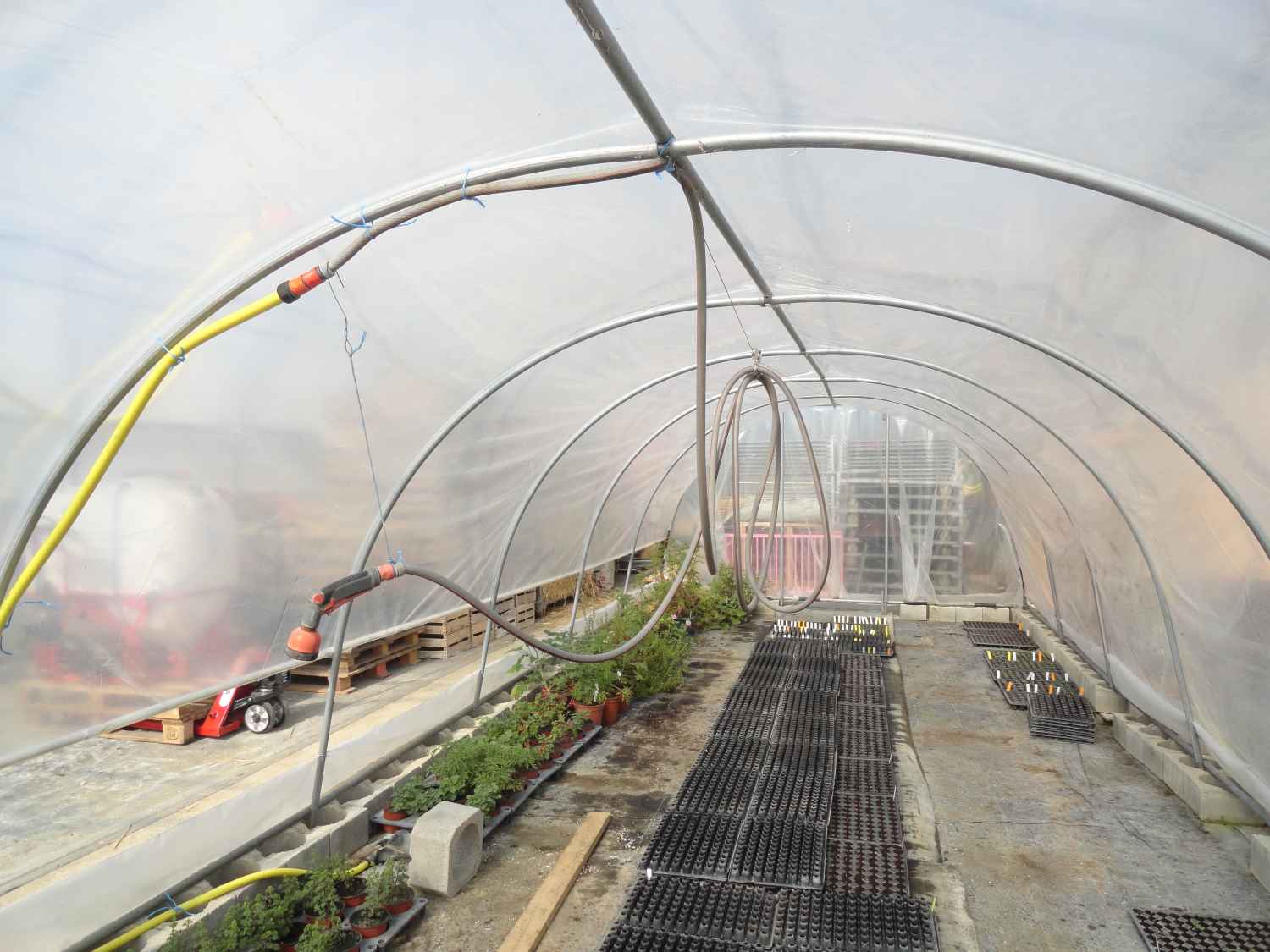

Dans le cadre de mon stage à l’Atelier Paysan, j’ai fait une série de trips en Normandie autour du sujet de la manutention à la ferme.
Le Mardi 9 juillet, Thomas LEMAITRE m’a fait visiter sa ferme, la ferme de la brouette bleue. Elle se situe dans la manche, à 3 km du centre de Saint-Lô.
C’est une ferme maraîchère bio de 1 hectare dont 0.6 hectare en pleins champs et 0.12 hectare en serre. Iels sont deux sur la ferme, lui et sa femme. Iels sont en maraîchage diversifié.
Arrosage en serre
Tirer des tuyaux est le quotidien en pépinière. Pour se faciliter la vie, iels ont mis en place un Un dispositif simple. Un tuyau est fixé à des poulies reposant sur une table tendue le long de la serre. Cela leur permet d'arroser sans contrainte.
