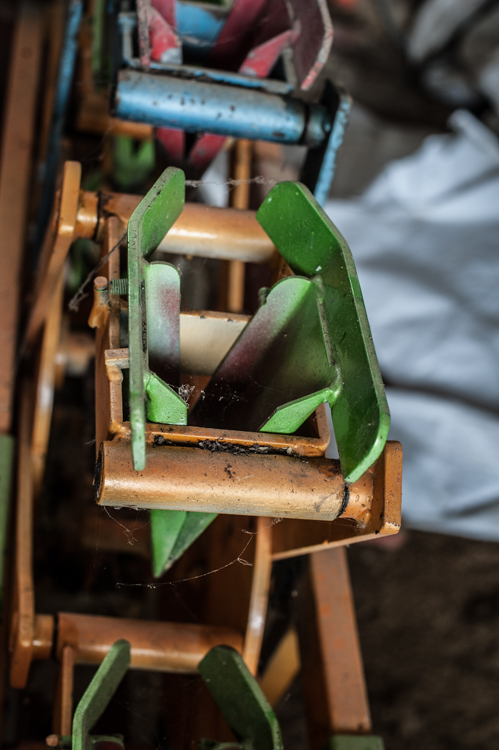

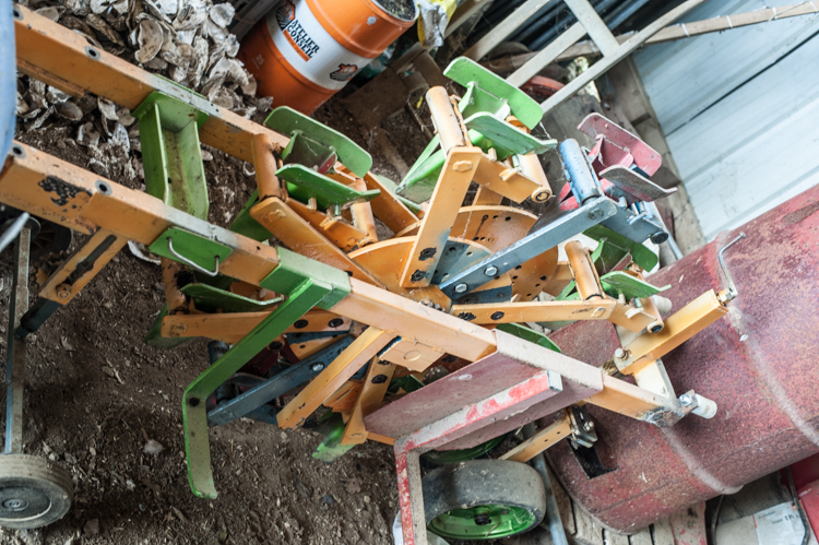

Francis à refait un module planteur pour pouvoir planter des petites mottes (env 4.5*4.5cm²) car le châssis initial permettait de faire des plants de 7*7cm. Les plans du module ont été récupérés chez le constructeur. Le module à été refait à partir de ces plans sauf pour la taille des pinces. ce module vient donc s'inserer sur un chassis existant. Francis à donc le choix entre planter des grosses mottes ou des petites.
Module pour petit plans

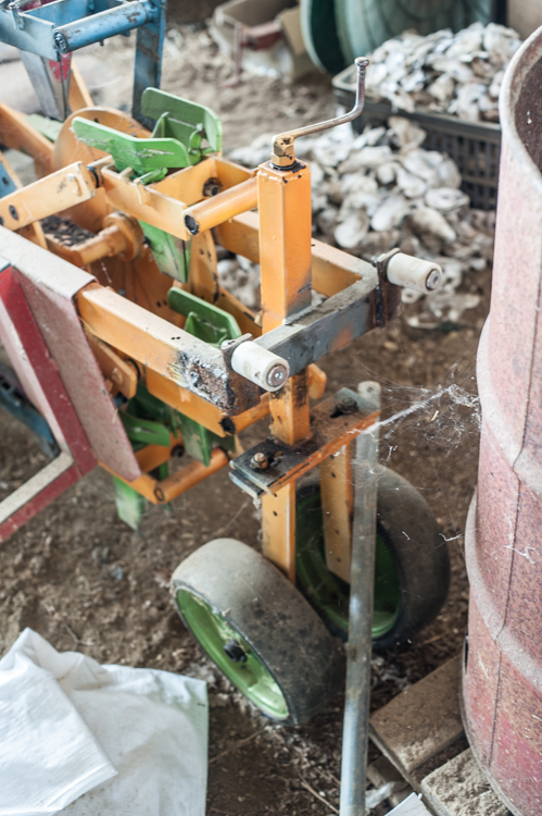

Châssis avec le module pour gros plants en place
Une personne est assise sur le châssis et remplis les pinces au fur et à mesures de l'avancement.
Des espaces sur le châssis ont été prévus pour stocké les caisses de plants (5000 petits ou 2000 gros). Il n'y donc pas à faire des aller retours pour s'approvisionner.

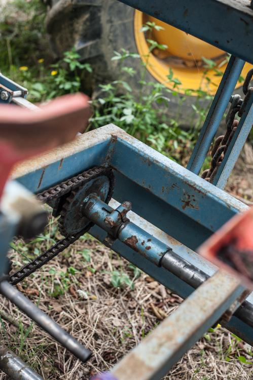

La rotation des pinces est entrainée par chaine. Il y a une barre sur toute la longueur du châssis sur laquelle est pincé le pignon entraineur. On peut comme ça placer le pignon d'entrainement en face du module.

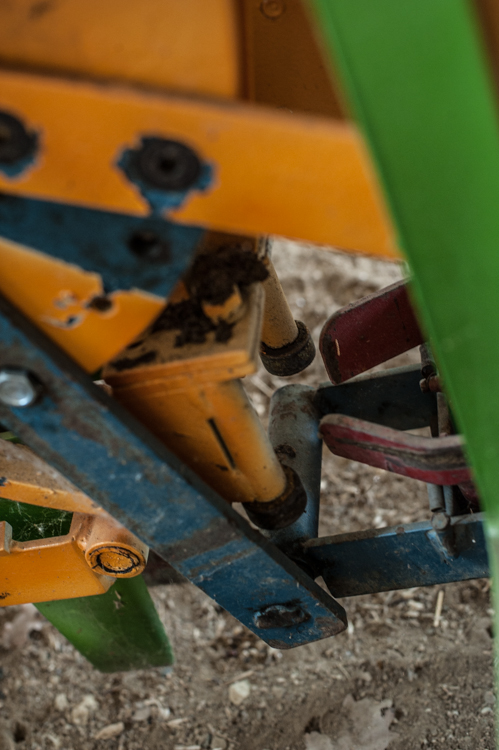

L'ouverture des pinces se fait avec des galets qui ouvrent la pince quand elle est en bas.

A l'arrière du module il y a une paire de roues qui viennent ré-appuyer la terre autour du plant.
Sur du paillage plastique ces roues ont tendance à déchirer la paillage ou faire des rigoles, donc Francis à tendance à les retirer.

On peut déplacer le module dans le châssis latéralement, ce qui permet de choisir là ou on plante sur la largeur de la planche.

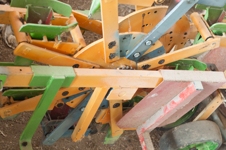

Le réglage de l'espacement entre les plants se fait en bougeant les bras porte pinces sur les disques. On voit qu'il y a plusieurs réglages possibles (trous).

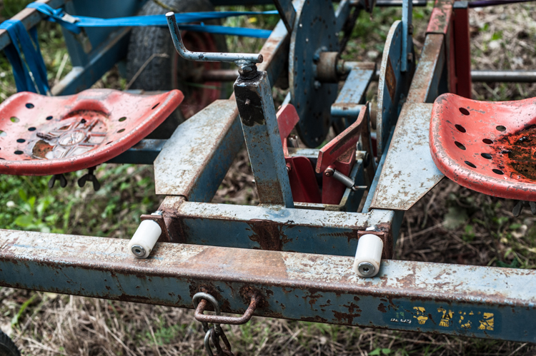

Rajout des galets en bout de module pour pouvoir régler la position latéral plus facilement.

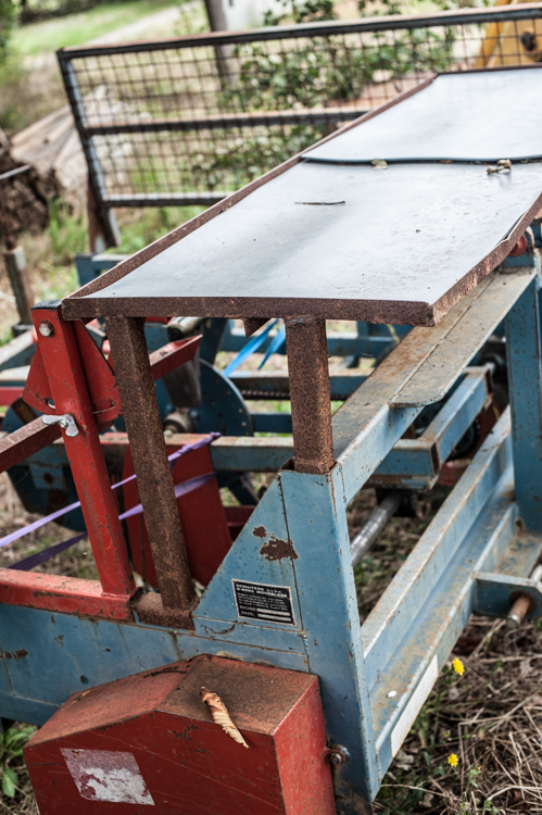

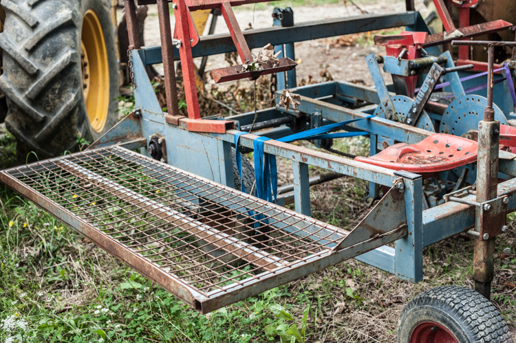

Ajout de plaques devant pour poser des caisses de plants supplémentaires

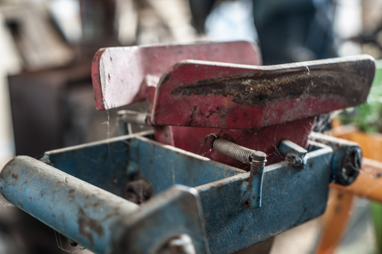

Pince
Pince
Haut de pince et ressort de maintient (position fermée)
Galets qui repoussent la pince en position ouverte.

Vue de coté du disque porte pinces

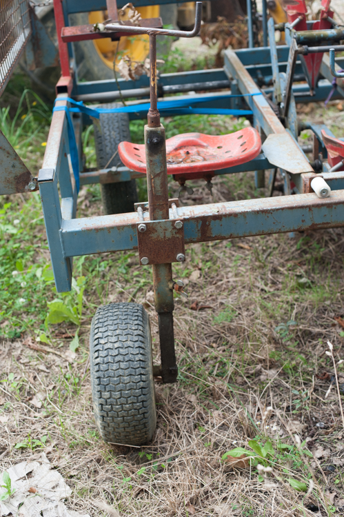

Roue de contrôle de la hauteur châssis/ profondeur de plantage
Ajout de porte plateau à l'avant
Pignon entraineur pincé sur barre solidaire aux roues
Galets en arrière de module pour faciliter la translation sur le châssis
Auvents latéraux ( repliables) pour porter les caisses de plant.
