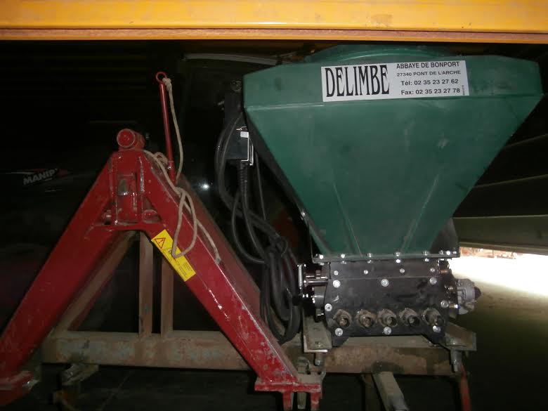

Le semoir est monté sur un bâtie avec un triangle mâle a l'arrière. ( voir photo)

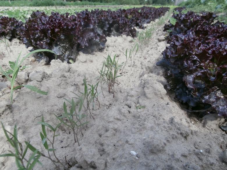

J'ai réalisé mon premier essais avec du trèfle incarnat (car j'avais les graines en stock) semé début juin. Il a eu du mal à levée à cause de la profondeur de semis trop profonde. Sur l'essais suivant j'ai introduit de la vesce que j'ai semé autour du 10 juin. La germination est régulière, la vesce ne concurrence pas vraiment la salade. ( voir photo)

- Résultat vesce dans salade

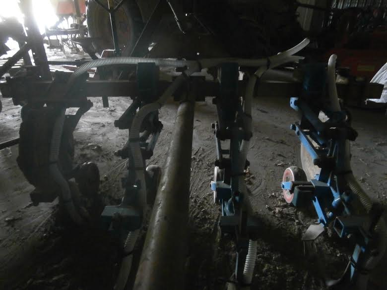

- Tuyaux qui transporte les graines sur bineuse 3 rangs

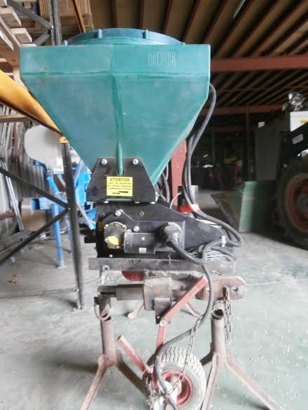

- Roue Dpa
- 2 (1).jpg (32.27 Kio) Consulté 8524 fois
- Montage du semoir

Enfaîte c'est plutôt simple comme système. Un petit moteur électrique qui entraîne un rotor (tu as trois type de rotor qui te permette de semer toute grosseur de graine). Et une ventilation qui entraîne tes graines dans les tuyaux. Dans mon essais avec du trèfle c'est mon système de mise en terre qui ne va pas. Car j'ai simplement attaché mes tuyaux à mes dernière dents de binage. Donc je gère difficilement la profondeur de semis. Mais avec des céréales ou des légumineuses à grosses graines sa marche bien. Ce semoir coûte avec l'option dpa 1800£. Sinon j'ensemence aussi à la volée dans les cultures ou le tracteur ne passe plus (après le paillage des cardons) et sa marche bien.
