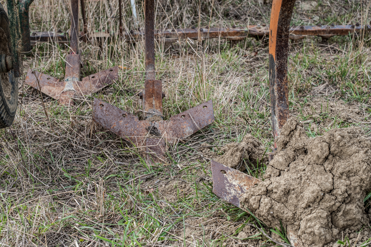

Les dents travaillent à 10~15cm de profondeur et une rampe de griffe nivelle le travail.

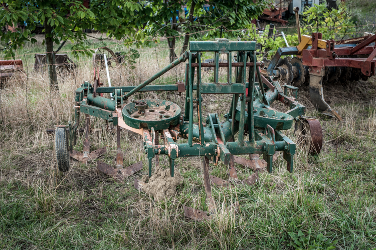

Vue Globale
Vue Globale

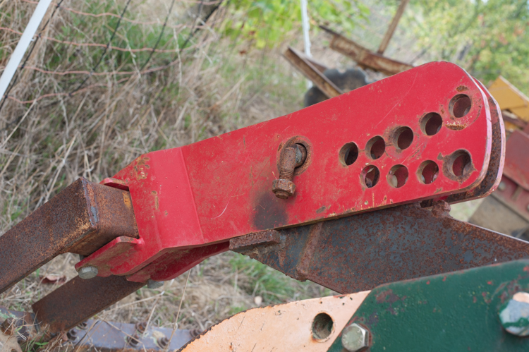

On peut régler l'attaque des griffes avec une goupille qui module la butée haute. Pour pas que la rampe de griffe soit pendante lorsque l'on lève l'outil une butée basse à été mise.

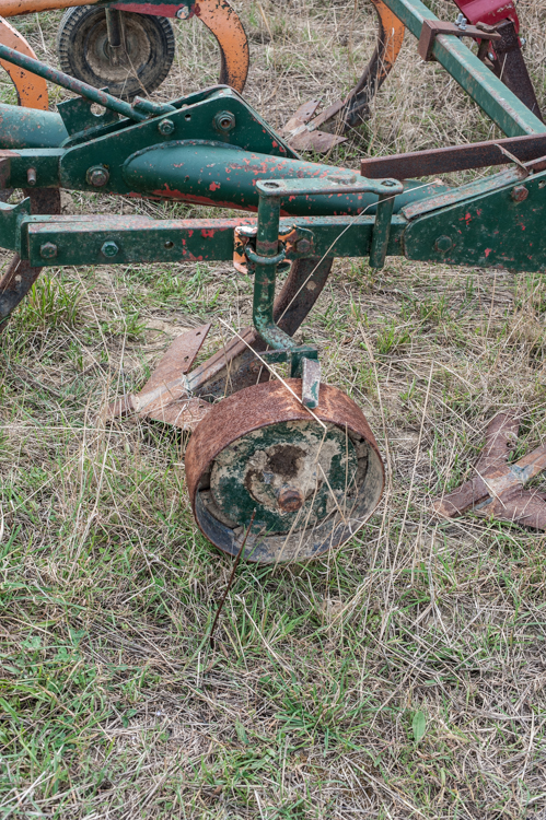

La profondeur de travail est réglée grâce aux roues de terrage de part et d'autre de l'outil.

Le châssis a été fait avec deux charrues dont l'une a été inversée.
Une des charrues a couté 300€, l'autre était déjà présente sur l'exploitation

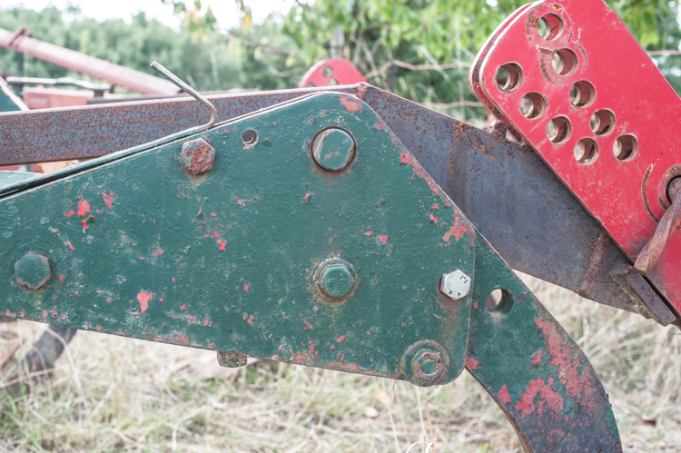

Les boulons de sécurité ont été remplacés par des plus fins afin de ne pas prendre le risque de tordre le châssis.

Réglage angle des dents, butées hautes (trous) et butée basse (plaque)

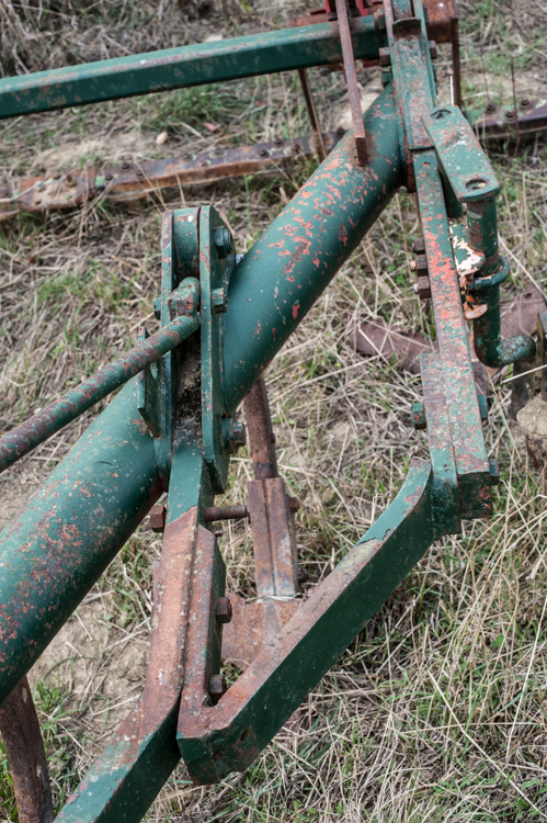

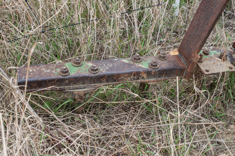

Renforts
Renforts
Roue de terrage
Roue de terrage

Dents
Dents
Boulon de sécu plus fin (en chromé)
