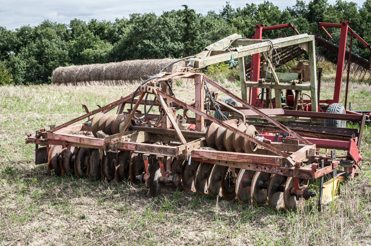

Cet outil permet de déchaumer et préparer un lit de semence directement après la moisson, cela peut avoir plusieurs applications : faux semis, mise en place d'un couvert végétal.
Les éléments actifs sont: disques courbes crantés, griffes de herse, rouleau pour affiner.
Le déchaumeur, avec le col de cygne attelé derrière ( en vert)

Cet outil permet d'obtenir un lit de semence directement il n'est pas rare que Guy attelle directement le semoir derrière grâce au col de cygne (en vert derrière avec une herse étrille) pour faire toutes les opérations d'un coup.

L'outil est lourd et long donc il y a des risques de déport dans les pentes.
Les disques et le rouleau ne peuvent être levés en une fois donc il faut les amener au champ séparément et les atteler sur place.

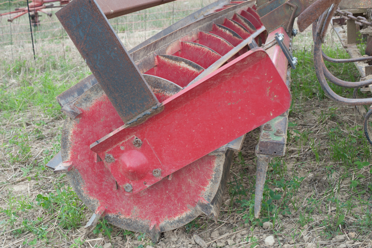

La griffe est attelée avec un 3 points à l'arrière des disques. Le réglage de l'angle d'attaque des griffes se fait grâce au tendeur à lanterne. Plus les griffes travaillent profonds plus les dents se couchent pour laisser échapper la végétation et éviter les bourrages.

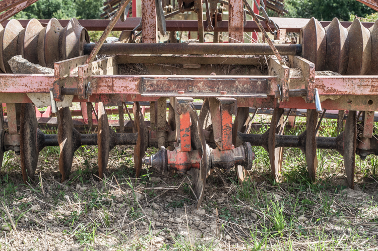

La partie avant avec les disques est faites avec deux pulvérisateurs à disques jointés. Un disque à été rajouté entre les deux pour travailler le centre. Les disques sont placés en biais par rapport au sens d'avance.

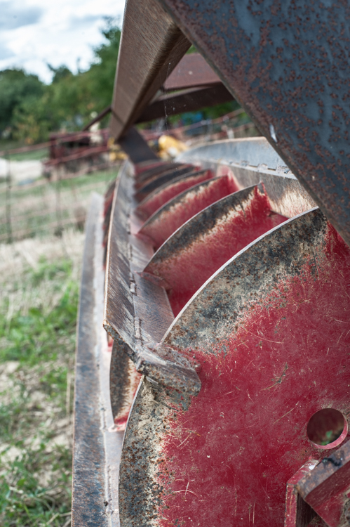

Guy à soudé sur le rouleau des lames (acier à recharger les socs de charrue) de manière un peu courbe pour augmenter l'effet bêche de l'outil et bien affiner.

Le châssis avec les disques possède une attache trois points à l'avant et des bras à l'arrières sur lesquels est pris le trois points du griffe/rouleau.

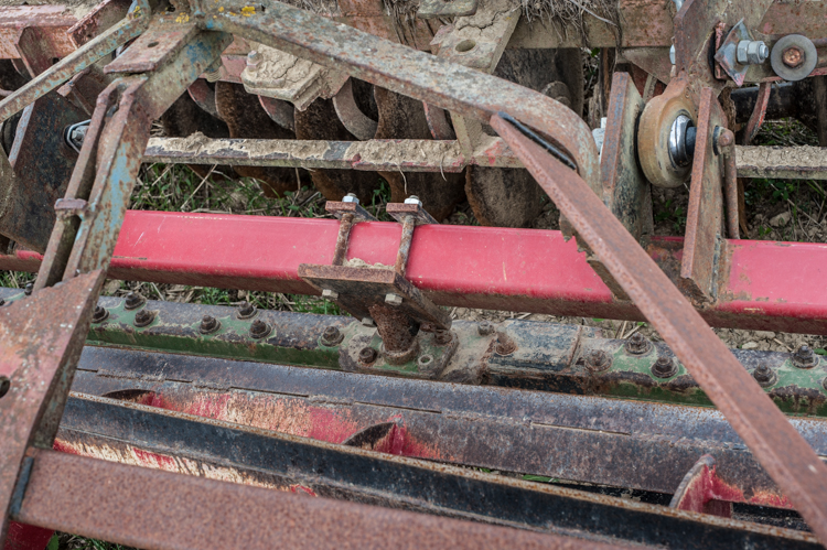

Les dents de vibroculteur (en l'air au dessus de la rampe de griffe) sont des tests que Guy n'a pas pris de retirer
L'attelage du col de cygne (chape) se trouve au dessus du trois points à l'arrière des disques.
Disque central
Disque central
Rampe griffe avec accroche 3 point arrière
Rouleau et rampe de griffe
Bord du rouleau
Bord du rouleau
