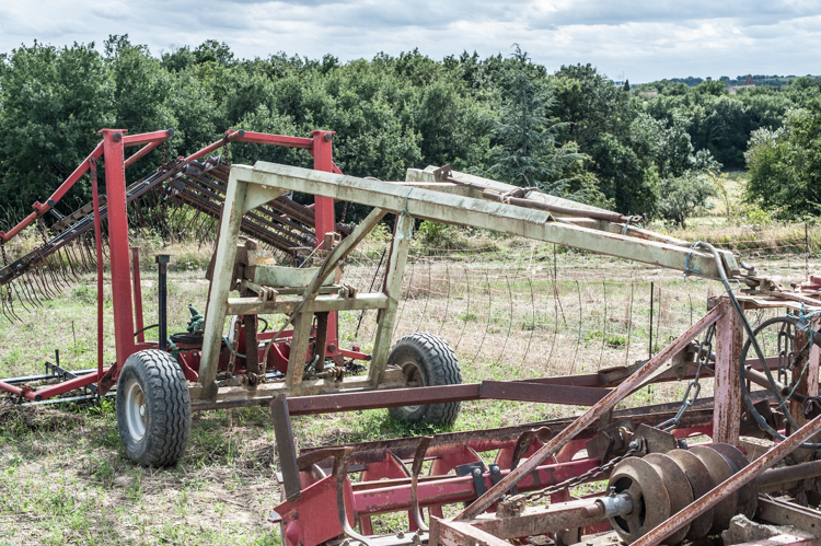

Le col de cygne est un châssis qui permet de déporter un outil derrière un autre attelé au troisième point du tracteur. Le châssis du col de cygne enjambe l'outil et a un troisième point pour atteler l'outil en déporté.
On le voit ici avec herse étrille montée.
Il faut bien faire attention lors de la conception de cet outil, la longueur de la potence ne dépend pas de la longueur de l'outil attelé dessous mais de sa diagonale car dans les virages l'outil n'est pas aligné avec le col de cygne il risque d'y avoir collision.
Cela dépend aussi d’où est la chape d'accroche (sur le tracteur ou sur l'outil à l'avant ou à l'arrière)
Vue globale
Vue globale

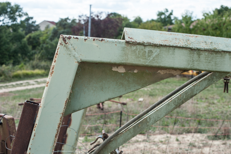

Les poutres sont achetées chez un ferrailleur et des renforts ont été rajoutées car la structure est un peu fine.

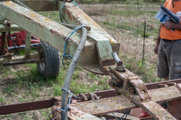

Un vérin relié à l'hydraulique du tracteur lève les deux bras du trois point pour pouvoir lever et transporter les outils.
Essieu
Essieu
Vérin relevage
Vérin relevage

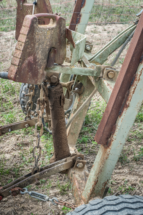

Chape
Chape

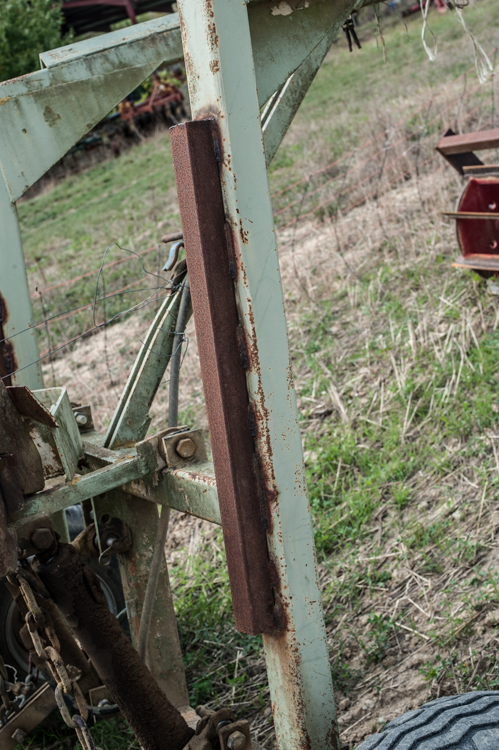

Renforts
Renforts
Renfort poutre
Renfort poutre

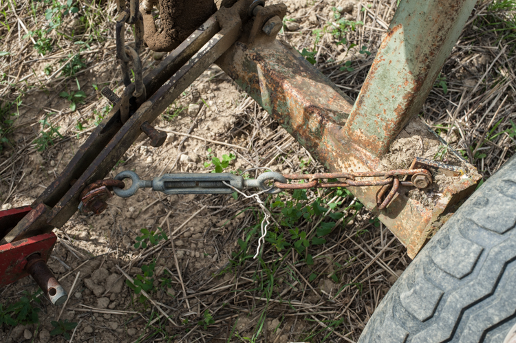

Stabilisateur
Stabilisateur
