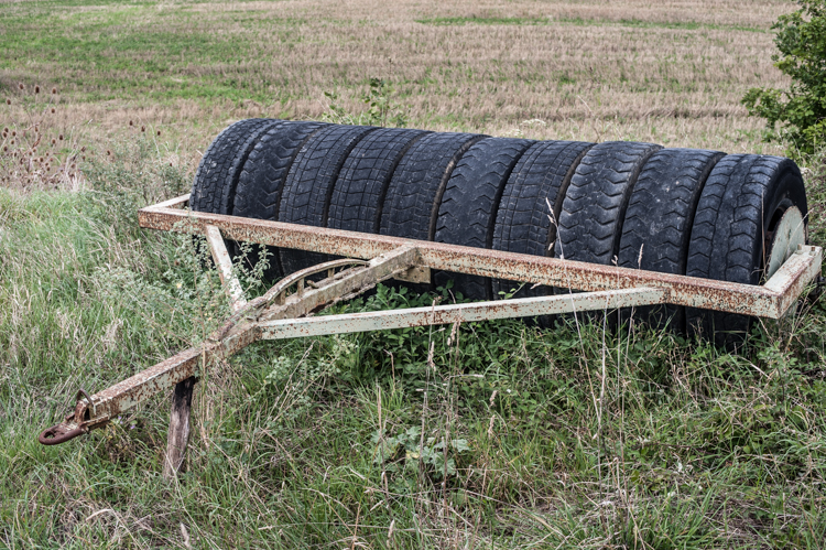

Ce rouleau fait à base de pneu camion présente une alternative au rouleau packer. On a environ un poid de 1.5t sur 3m de large.
Vue Globale
Vue Globale

Avantages :
Grâce à son gros diamètre l'outil est très roulant donc on n'a pas d'arrachage des plantules.
Comme les pneus sont indépendants, lors d'un virage il n'y a pas de ripage et l'on n'abime pas les plantules.
Les pneus permettent d'aller sur la route et rouler à 30km/h sans problèmes.
Réglages :
Il est important de laisser un jeu pour que les pneus puissent tourner entre eux dans les virages.
Matériel :
Les pneus sont récupérés dans une casse.

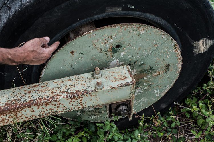

Ils sont montés sur 3 poutres soudées à une flasque.
Pour l'assemblage on soude les poutre sur une flasque, monte les pneu , presse le tout à la fourche pour avoir la place de souder la deuxième flasque.

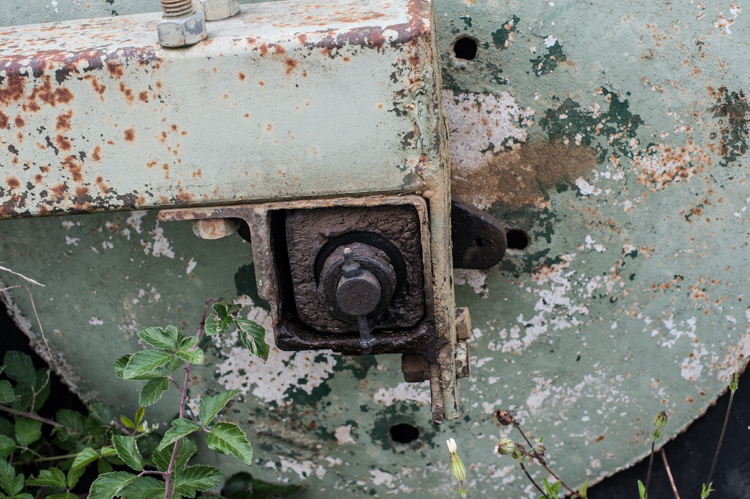

Le palier est un bois il suffit d'avoir une burette dans le tracteur et d'en mettre un coup quand le besoin d'une pause se fait sentir.
Flasque et poutre intérieure
Palier
Palier
