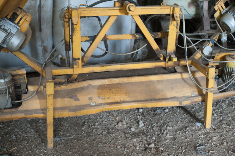

Présentation de l'outil :
Voici un exemple d'écimeuse frontale en 6m. L'outil est en 4 parties : l’attelage sur le chargeur, la partie centrale et les deux rallonges. Il y a un pivot entre la partie centrale et le chargeur qui permet de contrôler l'horizontalité de la rampe de lame. La rampe de lame une fois déployée reste droite.

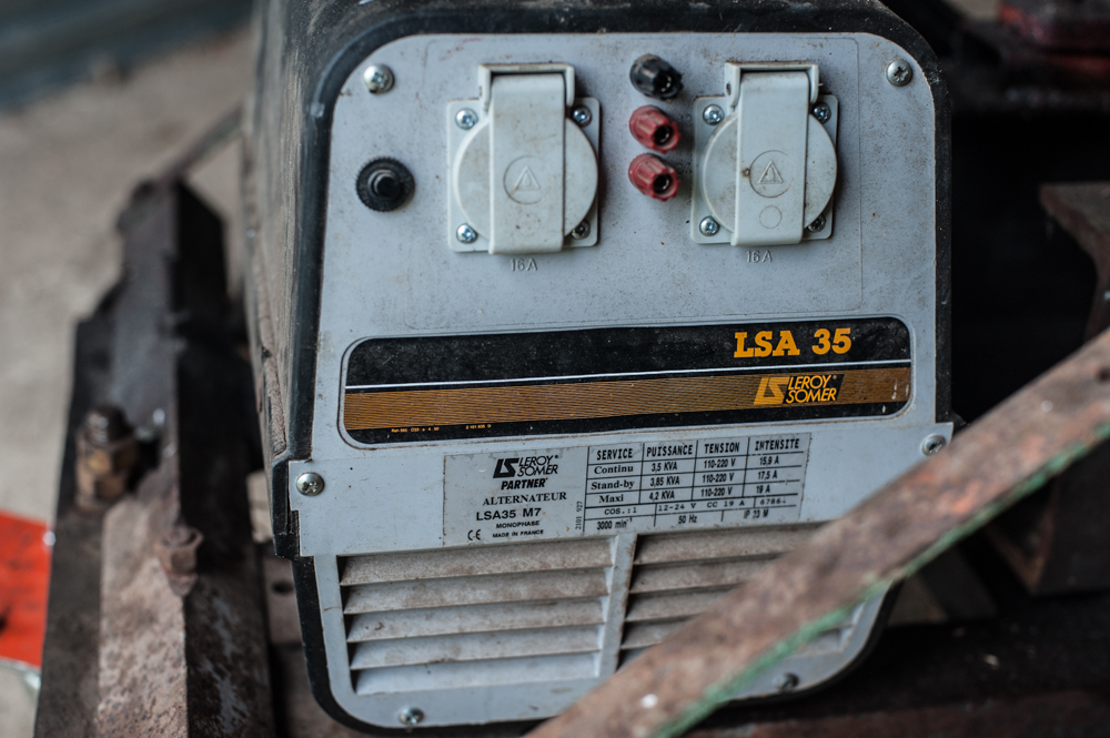

L'entrainement des moteurs est électrique grâce à une génératrice de 30Kw portée à l'arrière du tracteur et entrainée par la prise de force.

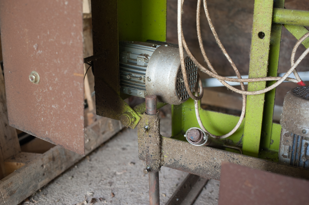

L'outil pèse moins de 500kg, avec 4 moteurs : 3 de 2cv (1 cheval égal 736Watt) qui entrainent 4 hélices chacun et un moteur de 1 cv qui entraine deux hélices.
Les moteurs tournent à 1250tr/min et la réduction est de 1.75 donc les lames tournent à 2200tr/min (60mm de diamètre en sortie moteur et 105mm au dessus des lames)
Le démarrage des moteurs se fait pas des disjoncteurs placés dans la cabine, pour ne pas trop solliciter la génératrice, les moteurs sont à démarrer en différé.

La planéité des trois éléments est réglée grâce à des écrous dans la charnière qui ont permis de régler finement l'alignement des trois éléments. Ce réglage une fois mis en place n'est pas modifié.
Le suivi au plus près des cultures nécessite de pouvoir contrôler comment penche l'outil.

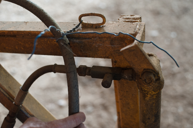

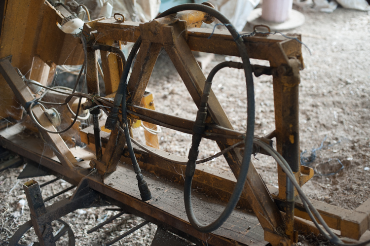

Pour ce faire le châssis est en deux partie séparé par un pivot. Ce pivot est contrôlé par deux vérins, ceux ci sont fins ils ont donc ne bonne réactivité ce qui est important.
Néanmoins Guy a mis un limiteur de débit pour que le réglage ne soit pas trop sensible.
Pour animer les vérins Guy utilise une sortie double effet et n'utilise que les vérins en simple effet, le retour de l'un est fait en poussant l'autre.

2500€ pour la génératrice, elle sert aussi en cas de coupure d'électricité trop longue etc

Les vérins de contrôle ont été récupérés sur un rabateur de moissonneuse.

Les galets tendeurs sont en bois et commencent à souffrir après 3 ans, Guy compte tous les remplacer par des roulements. Ils sont juste serrés en place il n'y a pas de ressort de rappel

Pour éviter que les deux parties en pivot ballotent, le triangle (partie des lames coupantes) et le rectangle du chargeur sont plaqués entre eux avec un fer plat boulonné.
Il y a des bras qui soutiennent les deux rallonges en position repliées.

Génératrice électrique

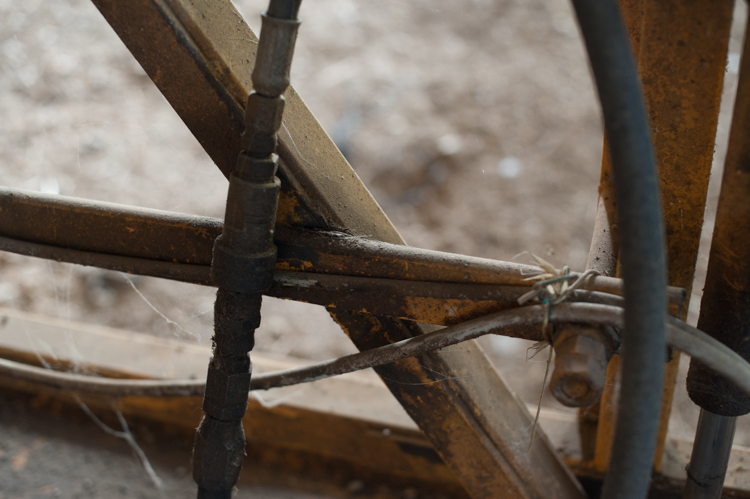

Reduction débit vérin de contrôle

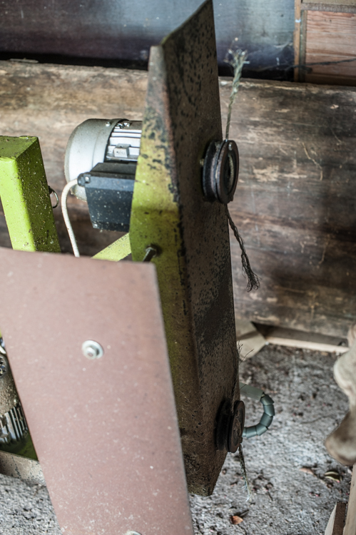

Lame, triangle et tige bloquant les herbes

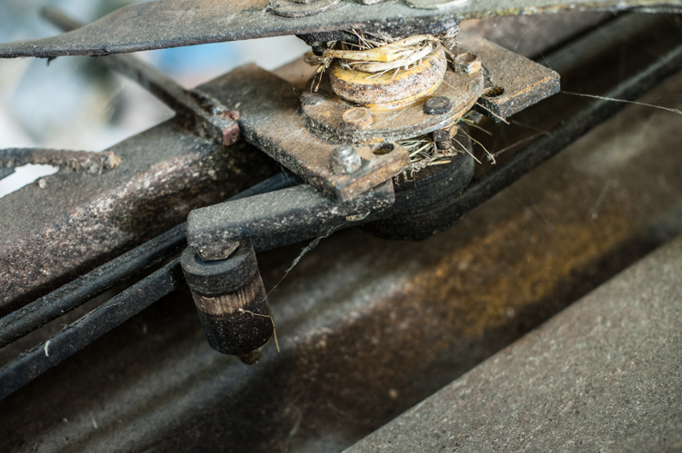

Platine port palier lame et galet tendeur

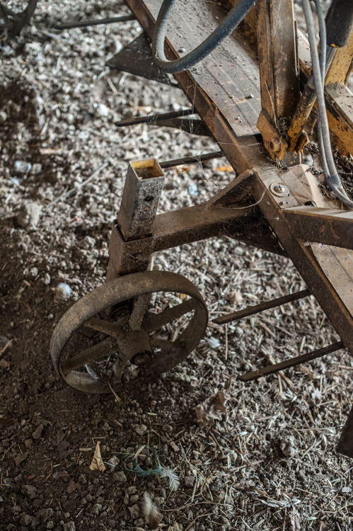

Roue de terrage
Roue de terrage

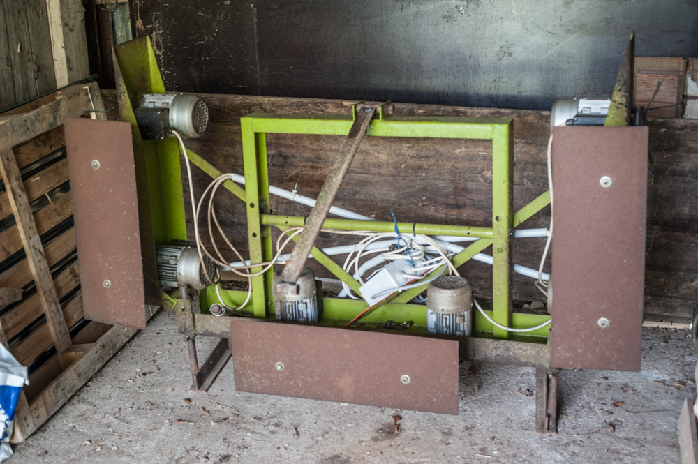

Outil

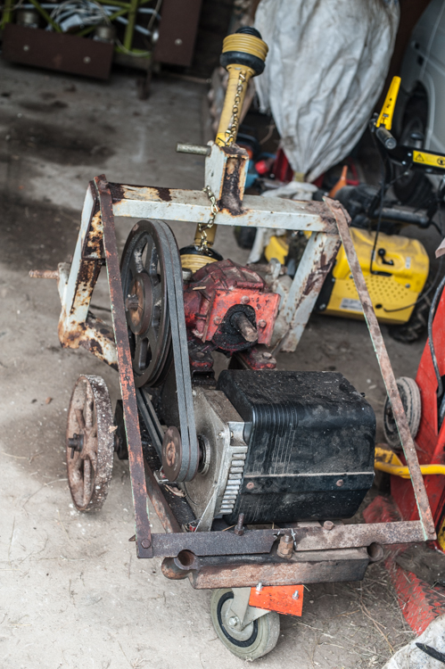

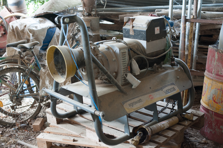

Cette écimeuse de 3m de large permet un outil d'intervention sur les cultures développées. Elle est alimentée par une génératrice électrique branchée sur la prise de force.

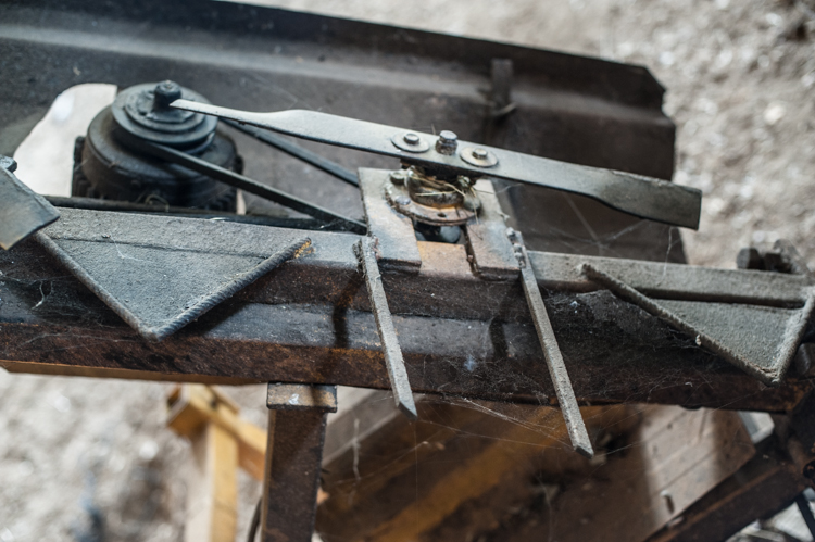

La largeur est calée sur celle du semoir. Les éléments coupants sont des élingues métal.

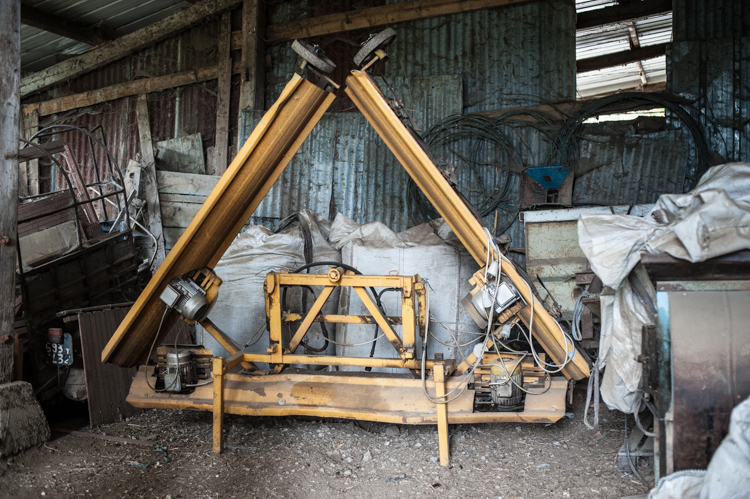

Vue globale pliée
Vue globale pliée
Itinéraires techniques
Cet outil est efficace lorsque les adventices sont plus hauts que la culture.
Jean Claude a pu traiter de manière efficace les avoines folles avant récolte dans les blés, la même opération dans les féveroles a été moins efficace.
Avantages :

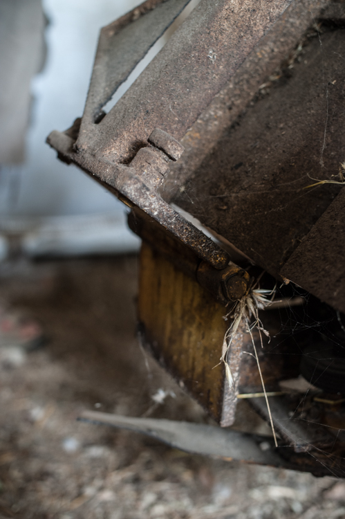

La position repliée à 90° permet de s'en servir comme un petit lamier pour l'entretien des haies en bords de parcelles
Limites :
Pas de vérin d'assistance au déploiement des bras donc pas possible de faire plus large dans cette configuration
Prévoir des recoupements entres les zones de coupe pour tout couvrir, nécessité de désaxer les moteurs ou prévoir des pièces qui guident les tiges vers les parties coupantes.

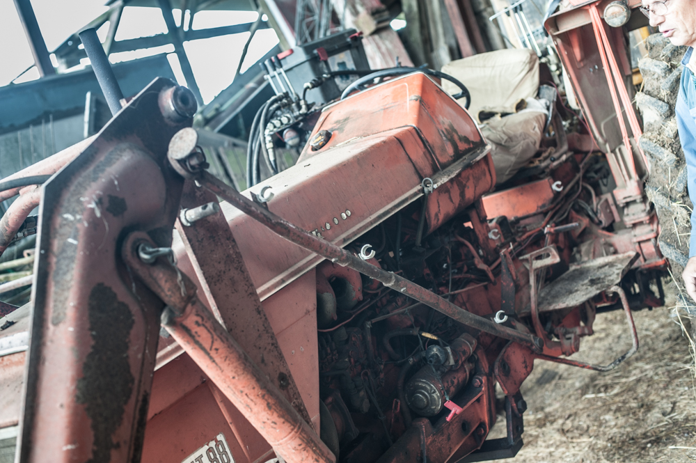

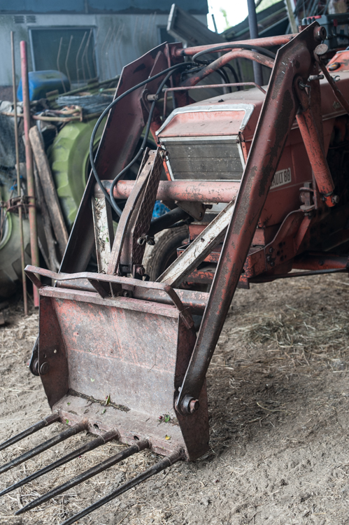

L'écimeuse se place en lieu et place de la fourche frontale, des clips maintiennent les goulottes d'alimentation électrique entre la génératrice et les moteurs.
Réglages :

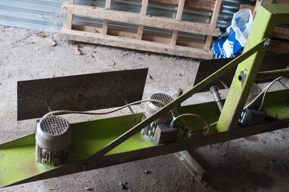

Les plaques de protection contre les projections servent aussi de réglage de la hauteur de travail.
Cout et temps
Ferraille de récupération

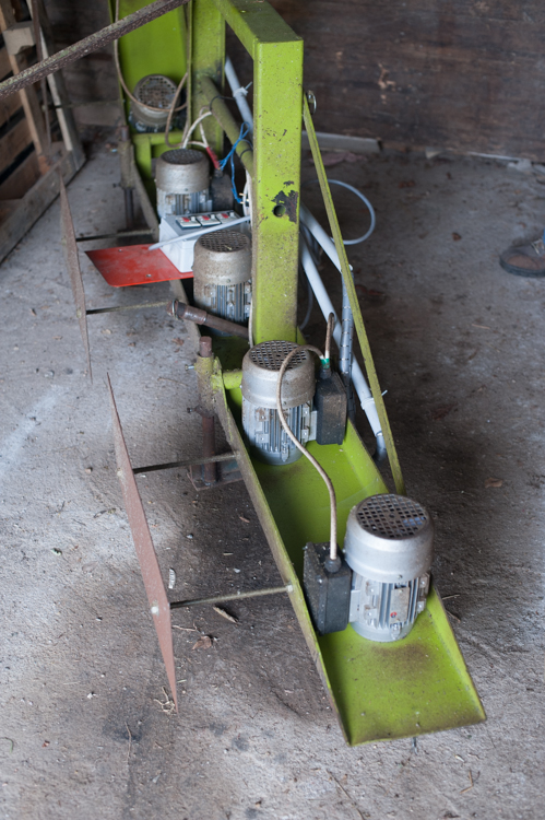

6 Moteurs électriques de 0.37KW pour 300€
Bras déployé
Bras déployé
Clips goulotte câbles
Détail génératrice
Détail génératrice
Chargeur frontal pour l'écimeuse (remplace la fourche ici)
Vue dessous bras
Vue dessous bras
