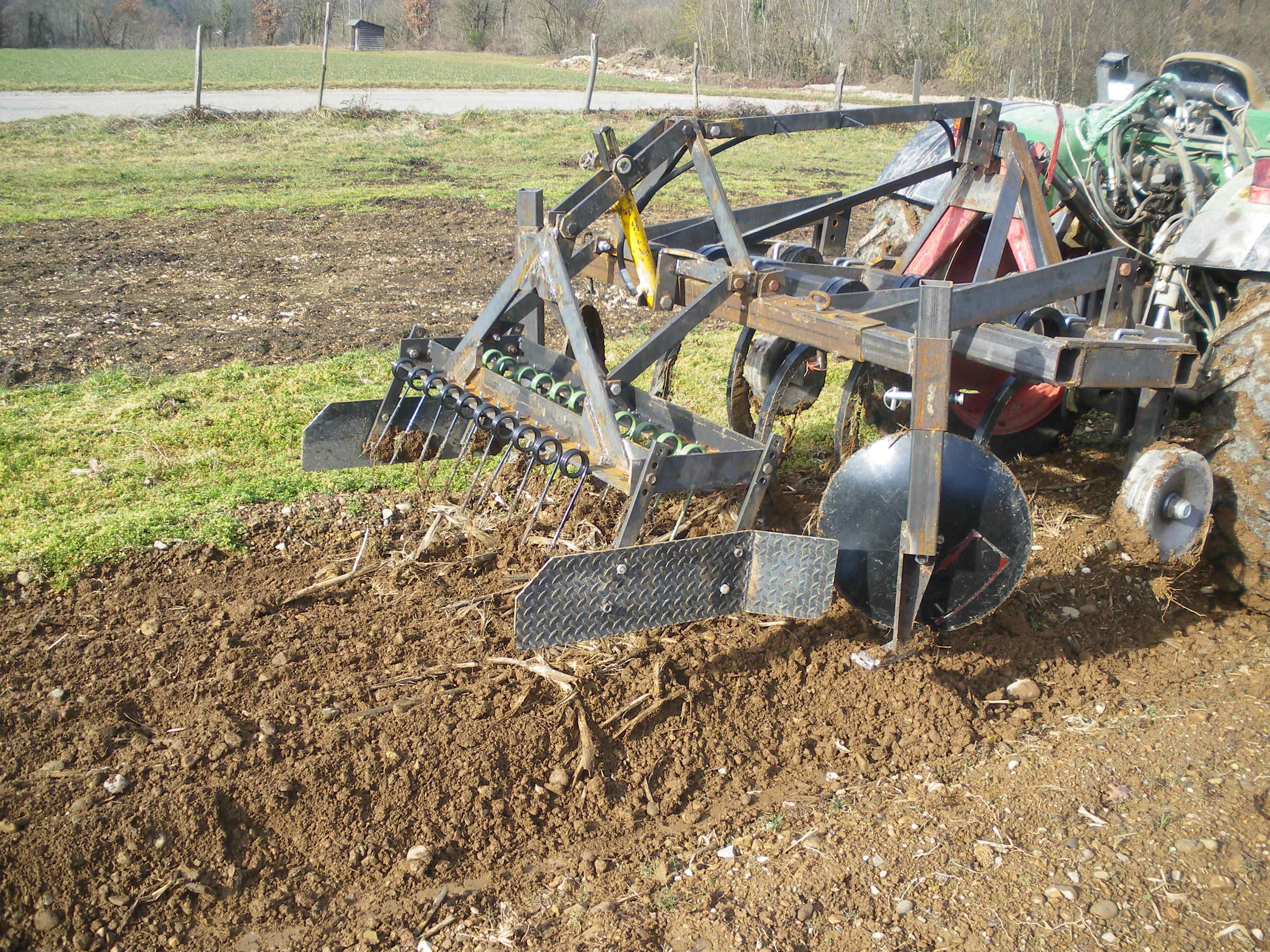

Sols limono-argileux difficile à reprendre au printemps. Grosse semelle liée aux pratiques antérieures avec outils rotatifs.

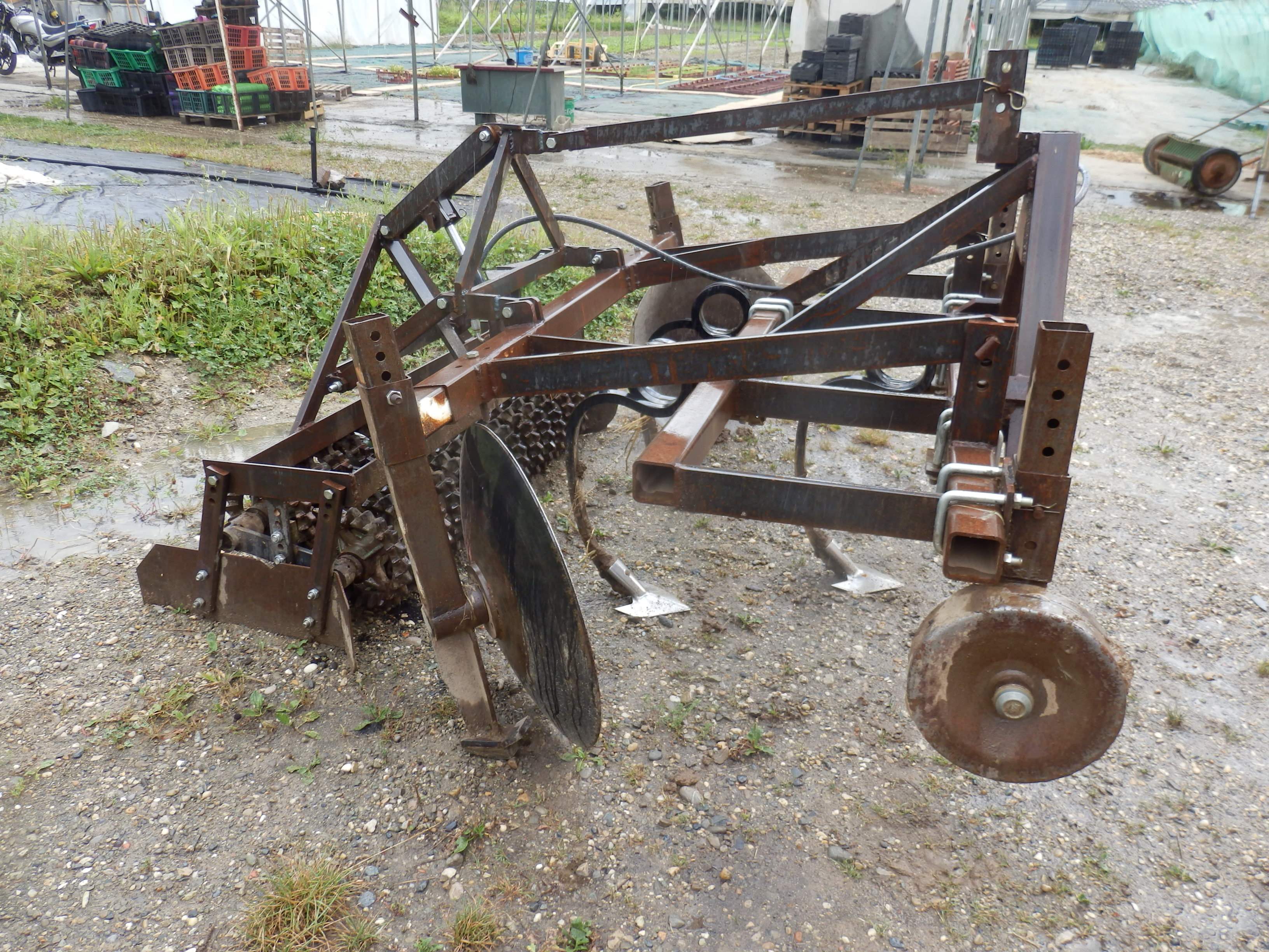

outil avant modification
cultibutte 100-1.jpg (1 Mio) Consulté 10578 fois

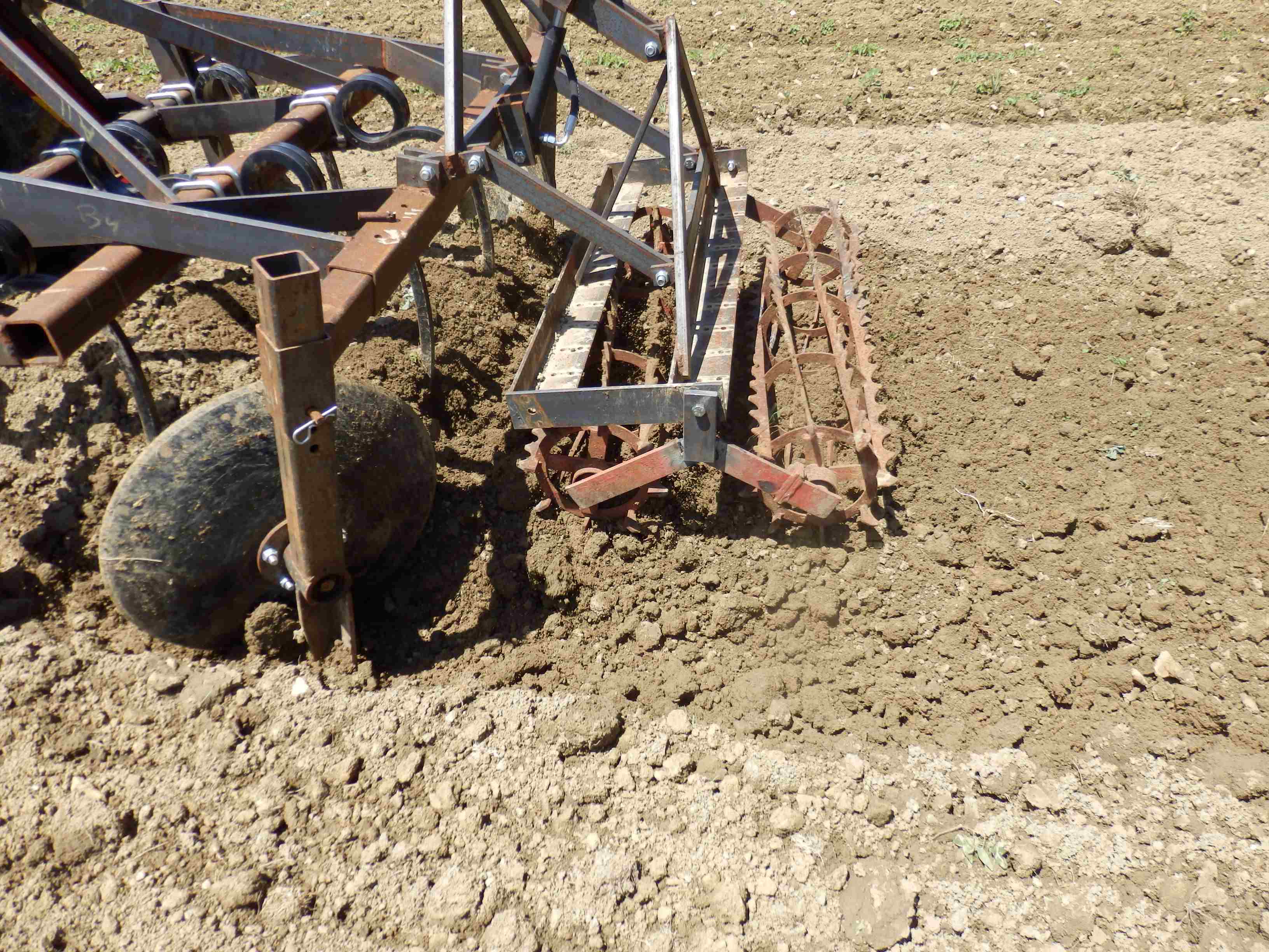

outil modifié
outil modifié
Outil modification cultibutte
Itinéraires techniques culture en planche permanente
Avantages : améliorer la reprise des terres motteuses
Limites : à utiliser en terre bien ressuyée.

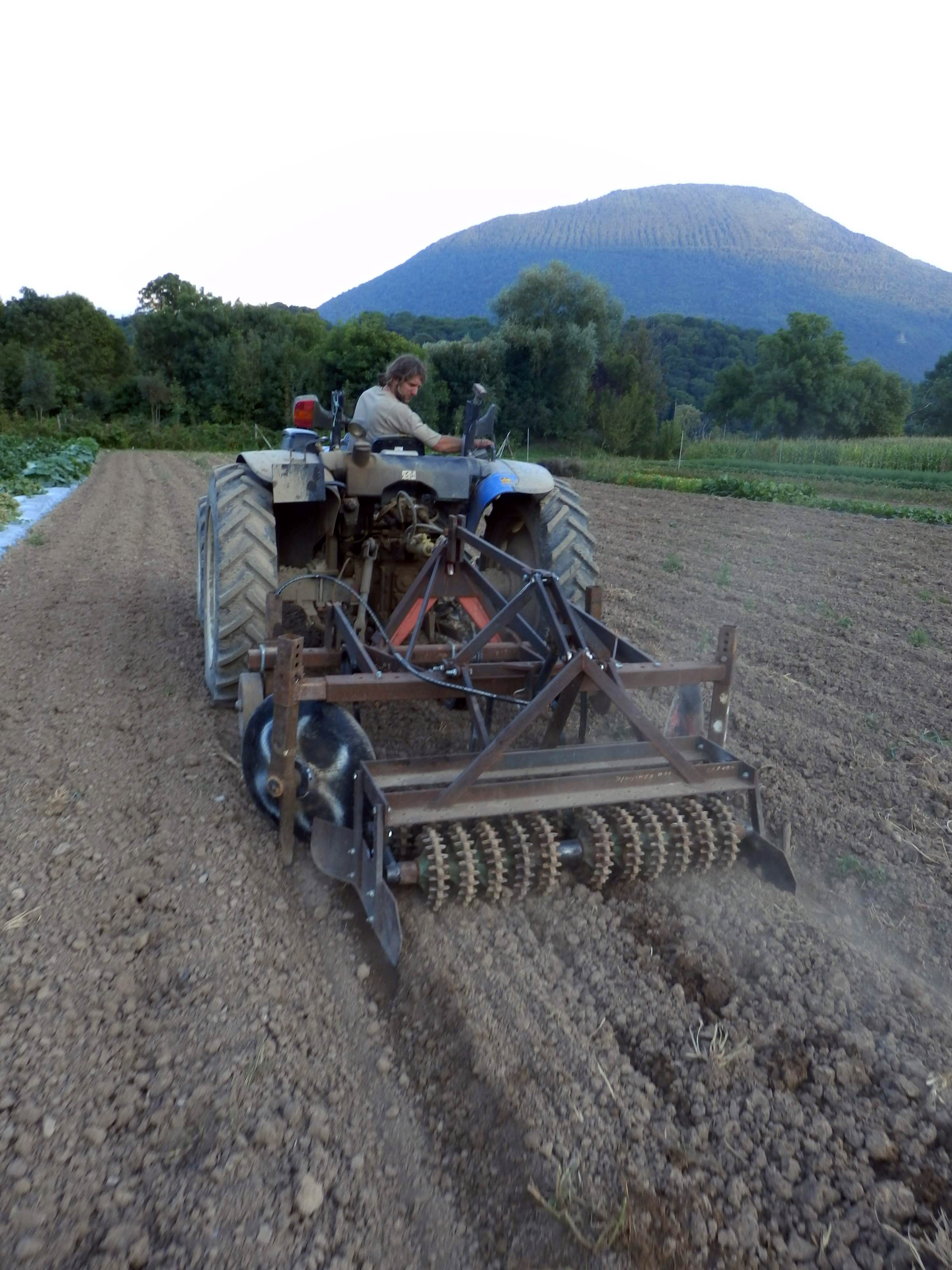

cultibutte en action

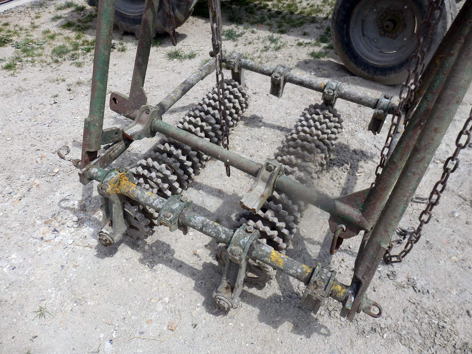

Construction récupération des éléments sur un vieux cultipaker
Coût et temps 200 euros et une journée de boulot
Améliorations à venir: essayer de trouver un disque de plus pour combler le manque sur le deuxième axe. Rendre ce montage facilement interchangeable avec la herse ou un autre type de rouleau pour améliorer la modularité du cultibutte.

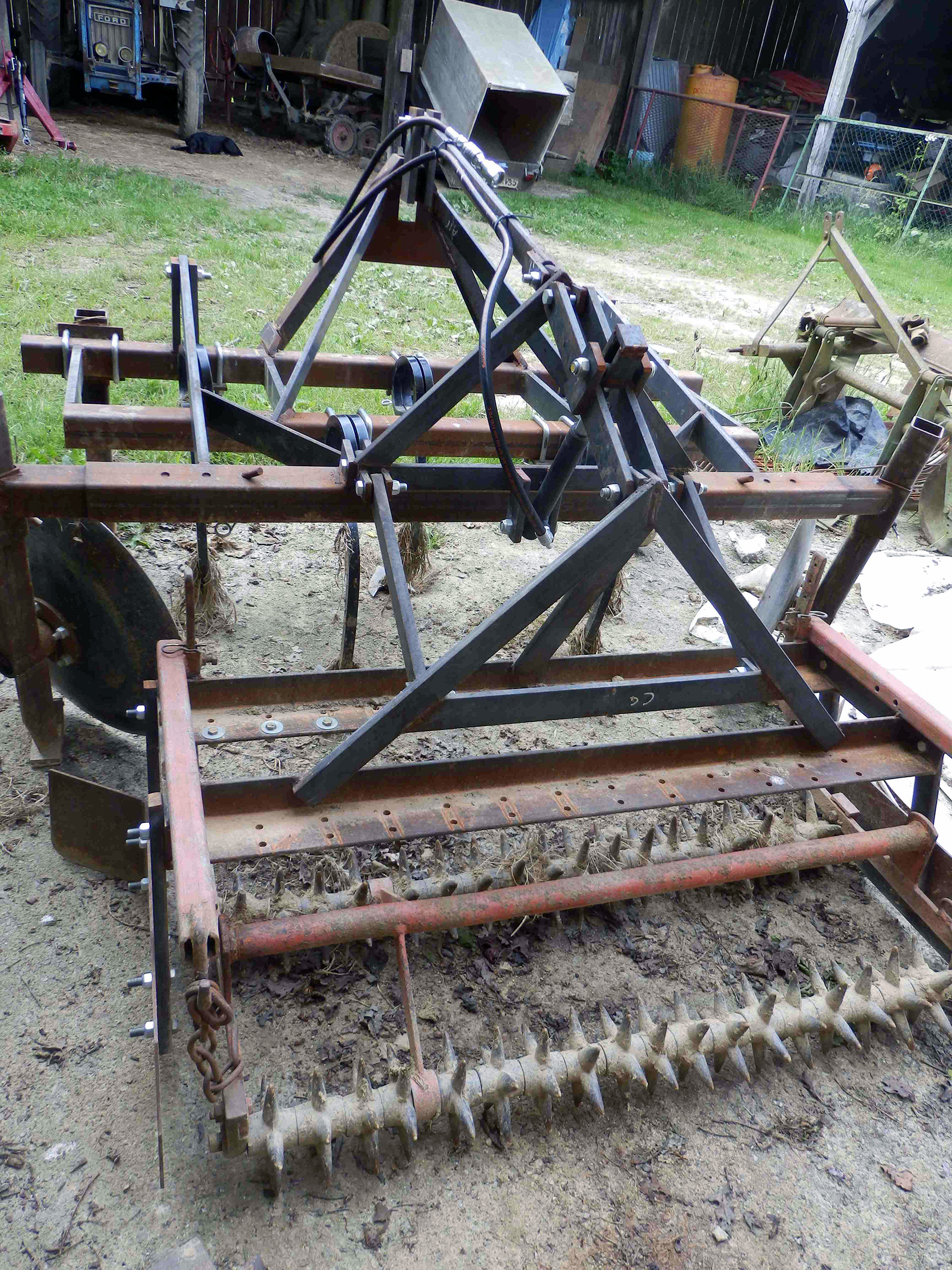

autre type de rouleau utilisable (plus léger)
ou encore
ou encore
et aussi
et aussi
