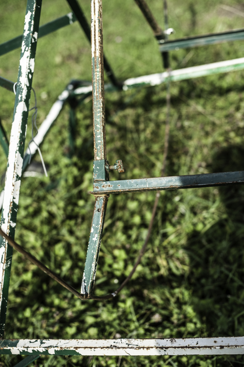

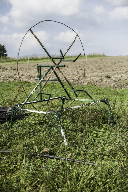

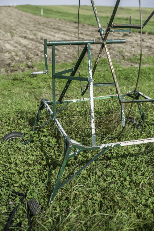

Le but de cet outil est de pouvoir enrouler les gouttes à gouttes en étant seul et en enjambant les cultures en cours. Par manque de matériel, l'irrigation ne servait que au lancement des cultures avant de la mettre en place sur les cultures suivantes. Le dévidoir se rétracte et on peut donc sortir les couronnes enroulées.

Travail à hauteur d'homme et seul.
Permet d'enrouler toutes sortes de choses : fil des serres, tube d'irrigation en jusqu'en 40 mm. L'avantage est que l'on peut faire des couronnes pour stocker proprement.
Améliorations à venir:

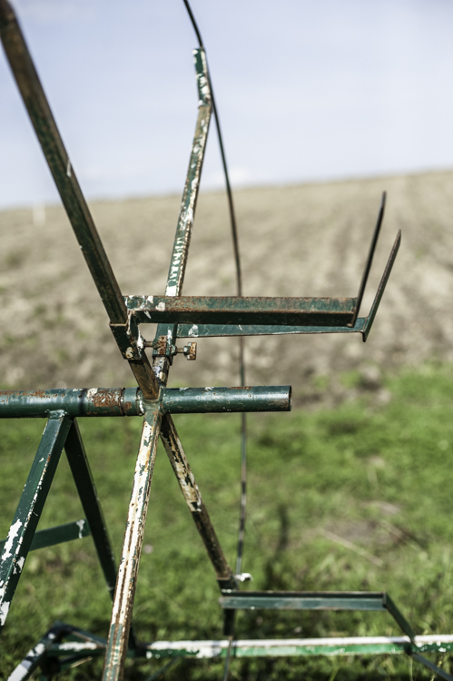

On pourrais rajouter un frein car en tirant le tuyau, le dévidoir ne s'arrête pas et tout se vide.
Un problème est de fixer le début du rouleau, pour ça on pourrait mettre deux cornières avec un petit angles entre elle. Cela permet de faire un étrangloir pour tout les diamètres.
