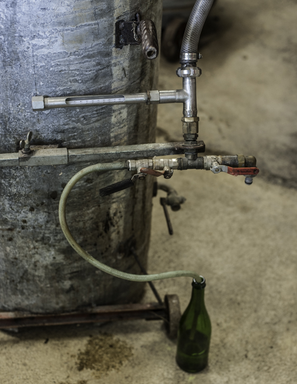

Un thermomètre permet de contrôler la température de sortie. On doit respecter 72°C pendant deux minutes pour avoir un jus correctement pasteurisé, dans ce cas c'est la longueur qui fait que l'on est sur que la chauffe ai été suffisante.

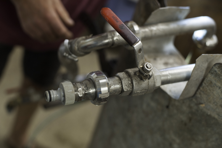

Pour avoir une température constante on ajuste le débit du jus. C'est pour ça qu'il y a deux robinets un pour couper complètement entre deux bouteilles et un pour garder le même réglage de débit.

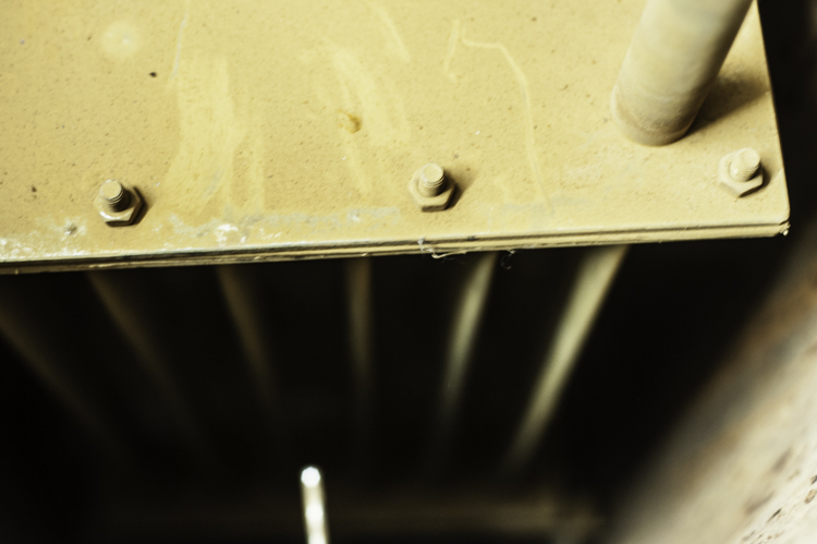

L'échangeur a été acheté mais serait auto-constructible, il est constitué de 12 tubes de 1m qui sont aplatis pour avoir 3mm de filet. Les tubes sont soudés à une plaque de chaque coté. C'est le joint ajouré (4mm d'épais) qui ponte chaque tube pour avoir un circuit de 12m de long. Le tout est en inox

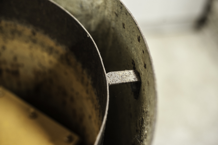

La deuxième peau sert à isoler le fût elle à été récupérée sur une cuve d'échangeur de chaudière. Les deux cylindres sont maintenus par des pattes.
