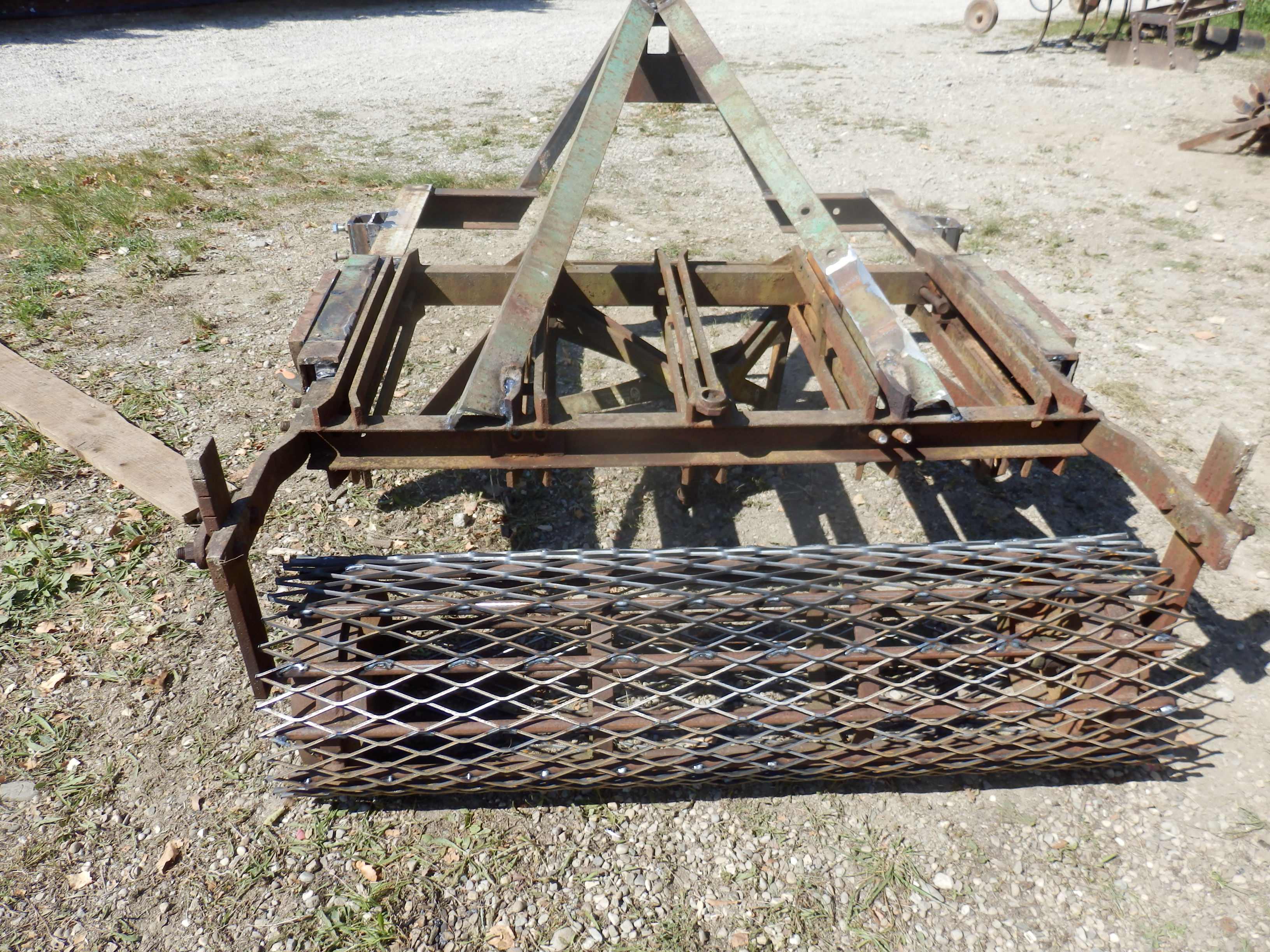

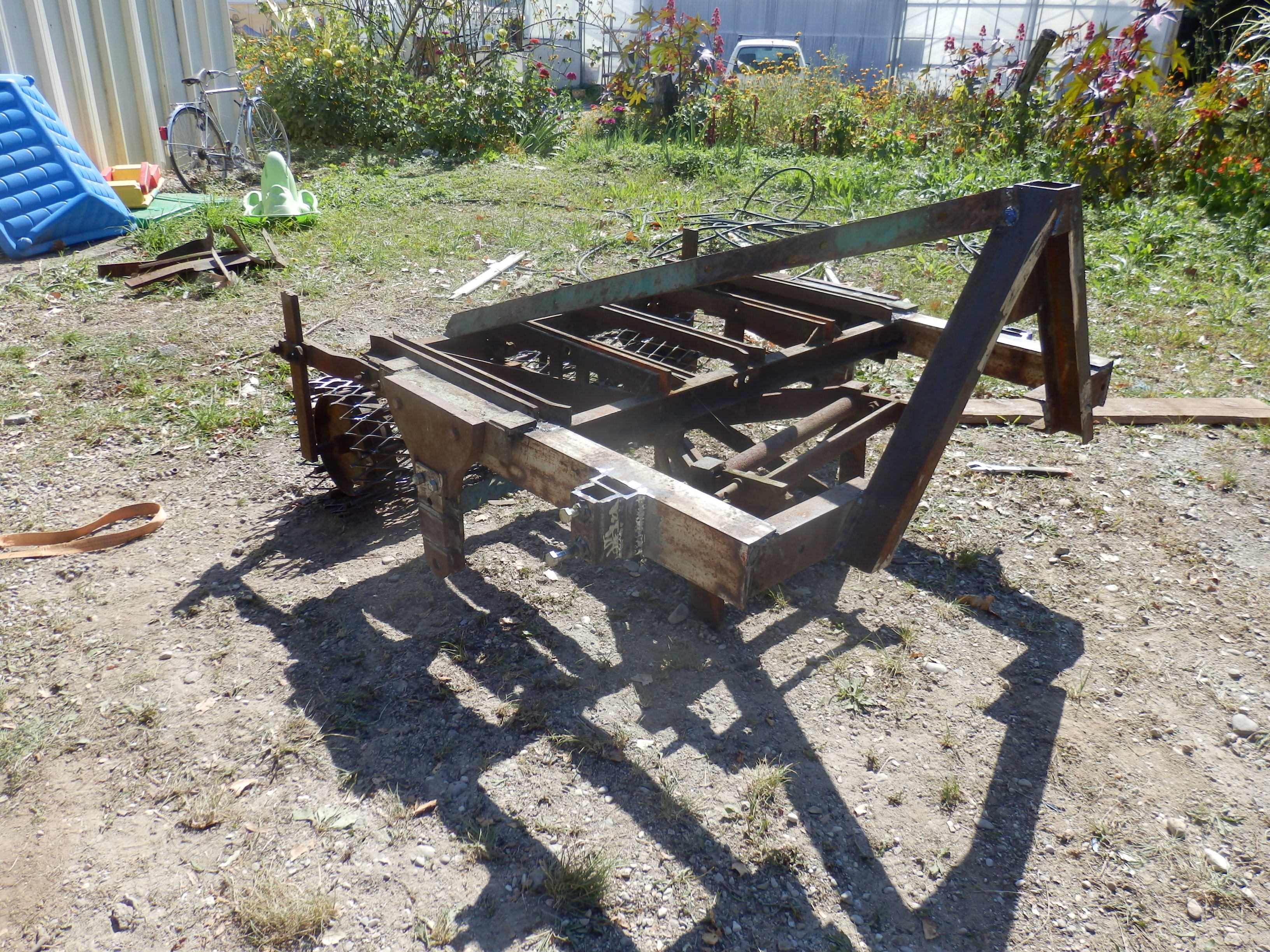

L'outil à été assemblé sur le châssis d'une ancienne fouilleuse Lemaire/Boucher .
Le rouleau cage d'origine a été conservé mais habillé d'une grille en fer déployé pour améliorer le lit de semence sans pour autant faire un plombage lisse.

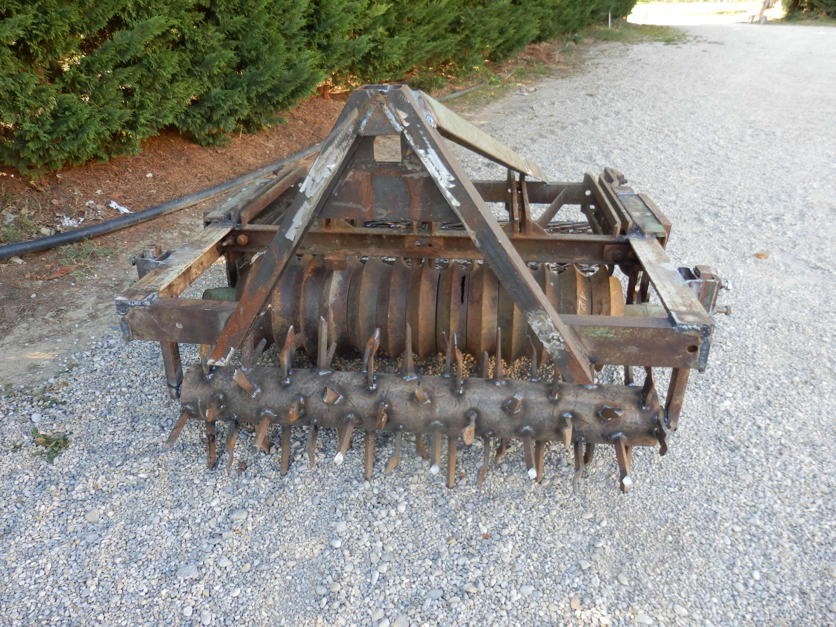

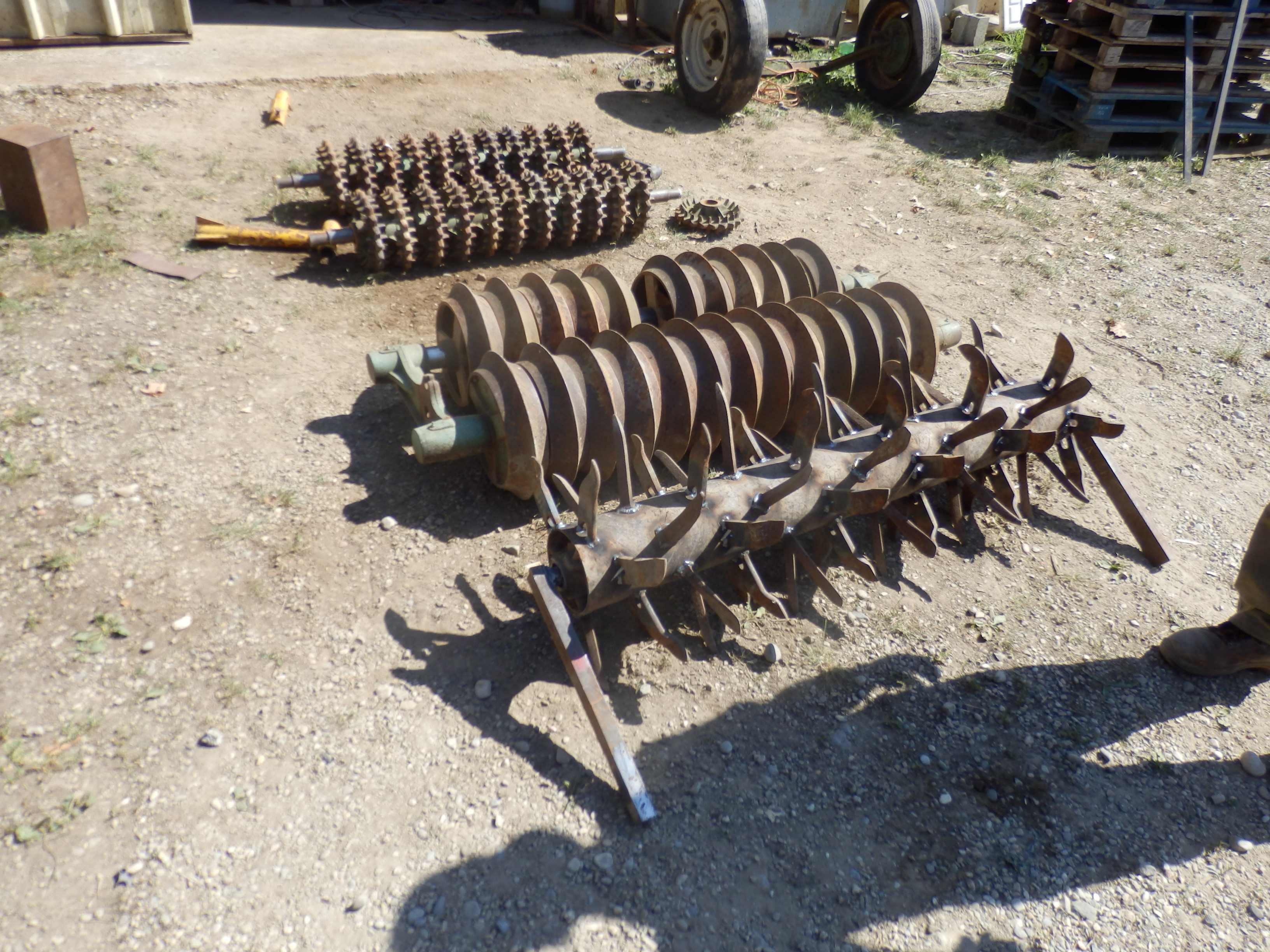

Le rouleau avant, réalisé avec un rouleau d'une ancienne dérouleuse à plastique, sert a casser les plus grosses mottes grâce aux dents de herses qui y sont soudés.

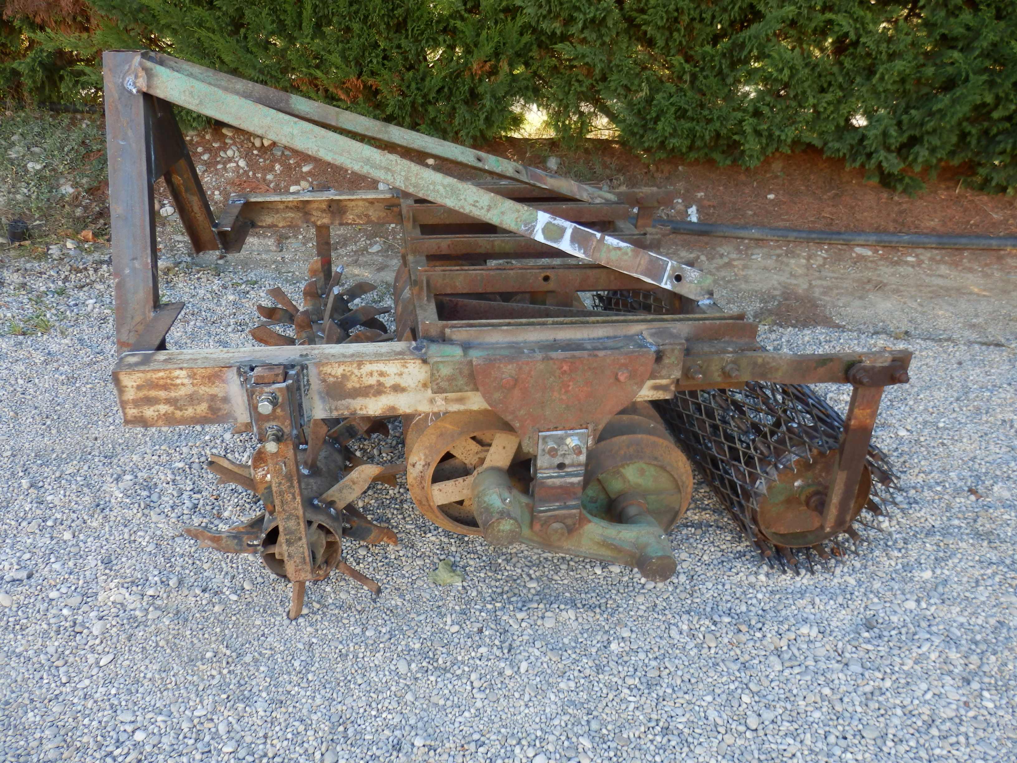

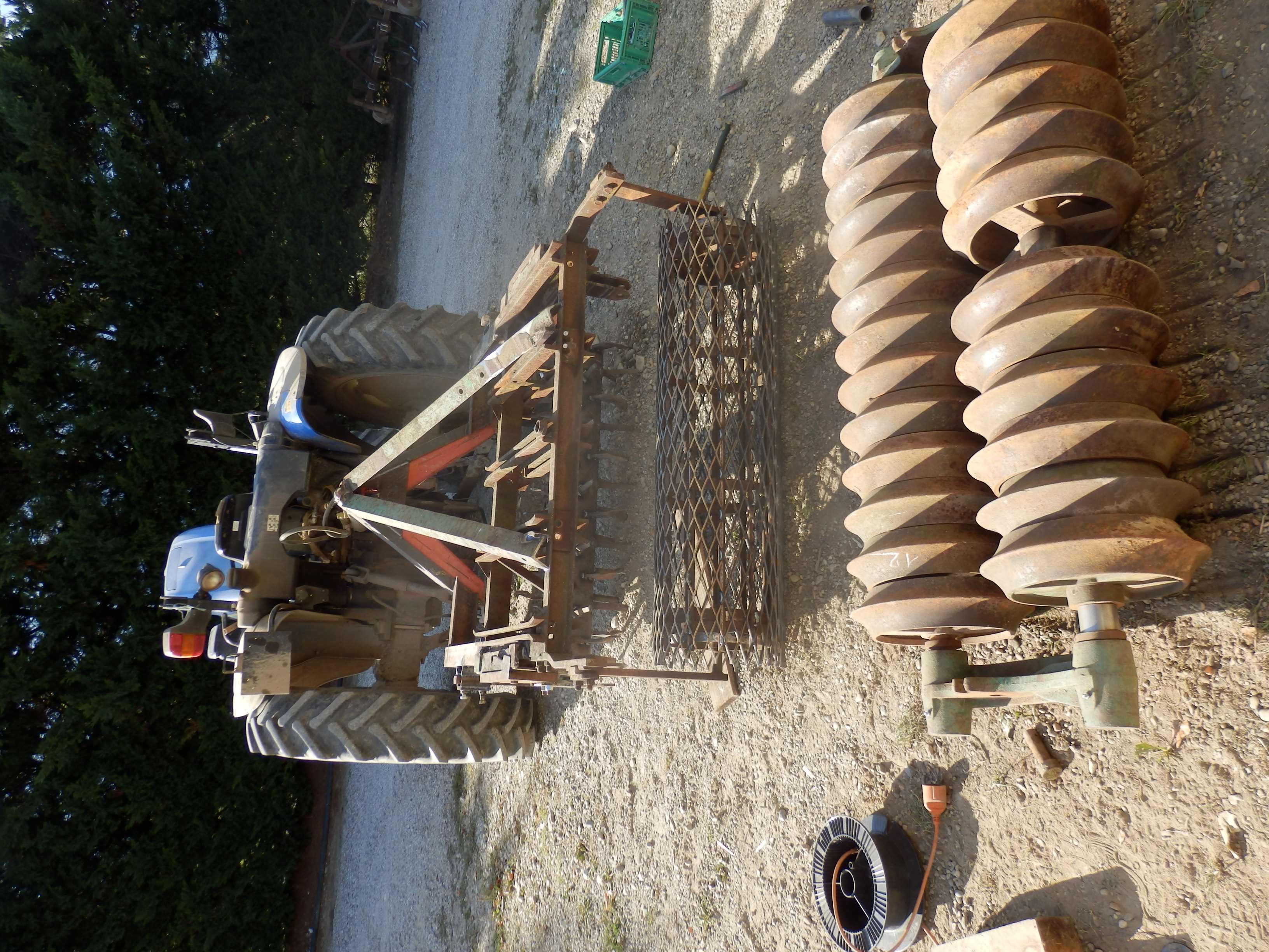

La paire de rouleaux de cultipaker est montée en buggy pour une meilleur liberté d'action comme sur l'outil d'origine sur lequel on a récupéré plusieurs éléments: les paires de paliers, les axes recoupés, les barres de renfort en cornières.
L'équilibre de travail entre les différents rouleaux est ajusté grâce aux réglages possible sur le premier et le dernier rouleau.
Il est bien de travailler avec le troisième point en position flottante pour que l'outil suive bien le terrain et que tout les rouleaux fassent leur office.
