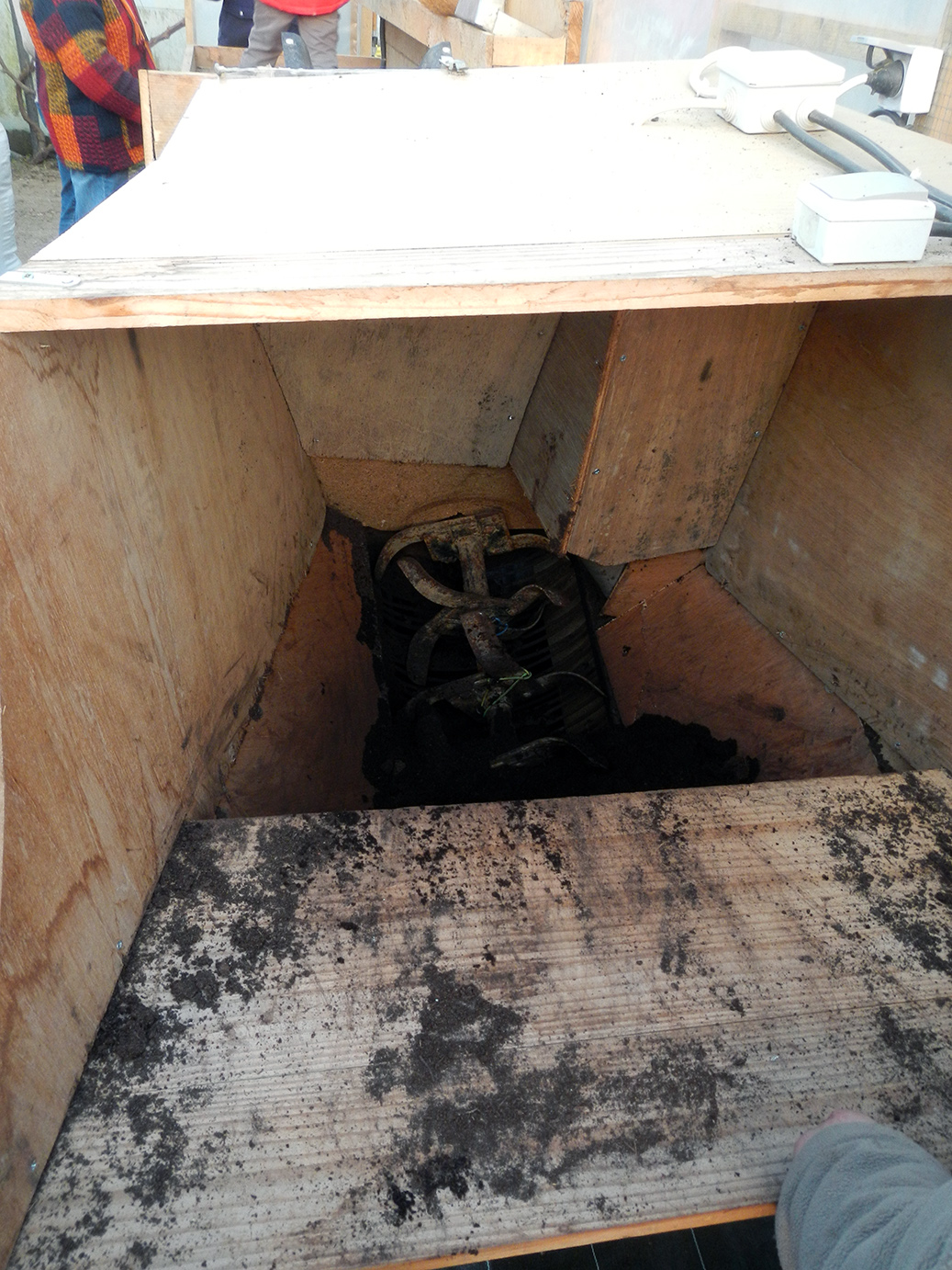

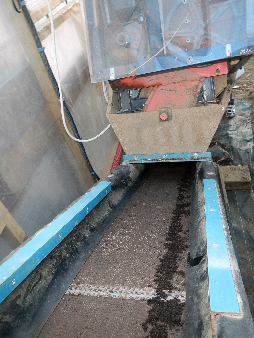

voici un dispositif d'assistance pour la réalisation de mottes : le système va broyer le terreau et le remontée sur la table où des opérateurs pourront faire des mottes.
Le tout a été réalisé par Romuald Botte, maraîcher en AB dans le Nord (59).
Matériaux : Que de la récup’ + 100€ de moteur. Fraise de motoculteur pour broyer le terreau. Tapis récupéré avec motoréducteur HS. Moteur de pompe à eau pour le broyeur avec base de motoculteur pour l’entrainement/transmission/démultiplication.
Modification :
- redresser les parois du bac à terreaux pour que l'écoulement se fasse mieux.
- rajouter un bouton d’arrêt d’urgence.
Utilisation : remontée trop rapide du terreau : on est obligé d’arrêter la machine de temps en temps. En tendant moins la courroie de transmission on a un limiteur de couple : on peut arrêter la fraise à la main, ce qui est meilleur pour la sécurité, mais la fraise peut bloquer si elle rencontre un gros amas de terreau. A choisir entre sécurité ou efficacité.
Avant ce système, Romuald utilisation un caisson + une grille (pour tamiser), puis la récupération du terreau se faisait au-dessous.

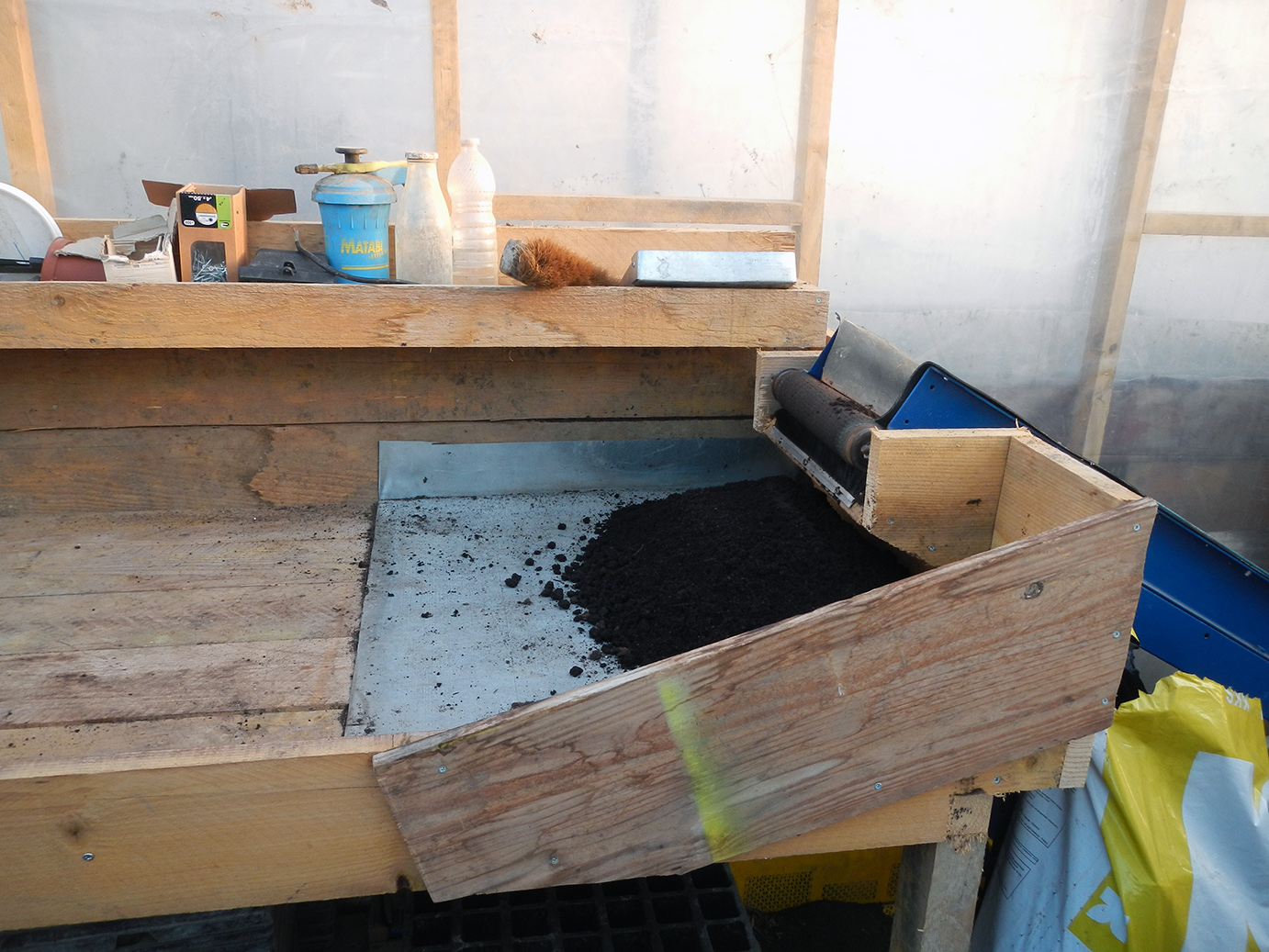

Plan de travail pour faire les mottes

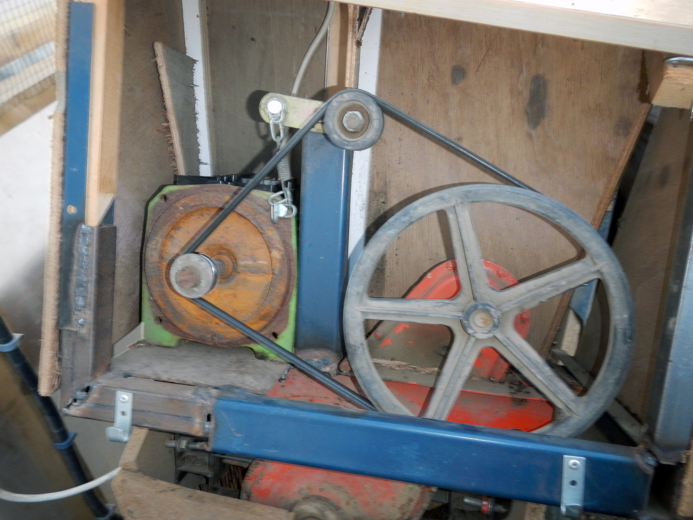

Moteur + transmission fraise

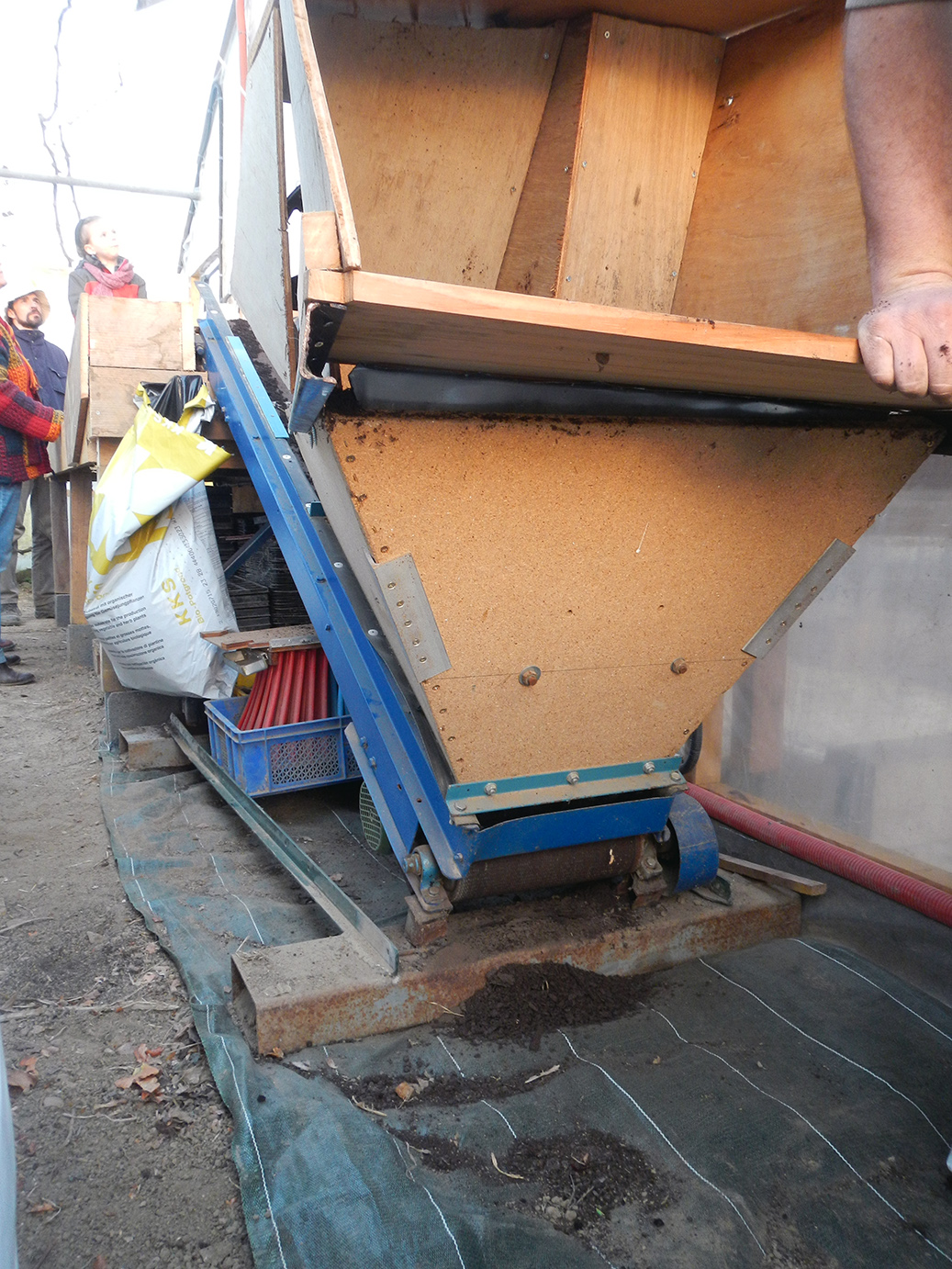

Tapis
Tapis

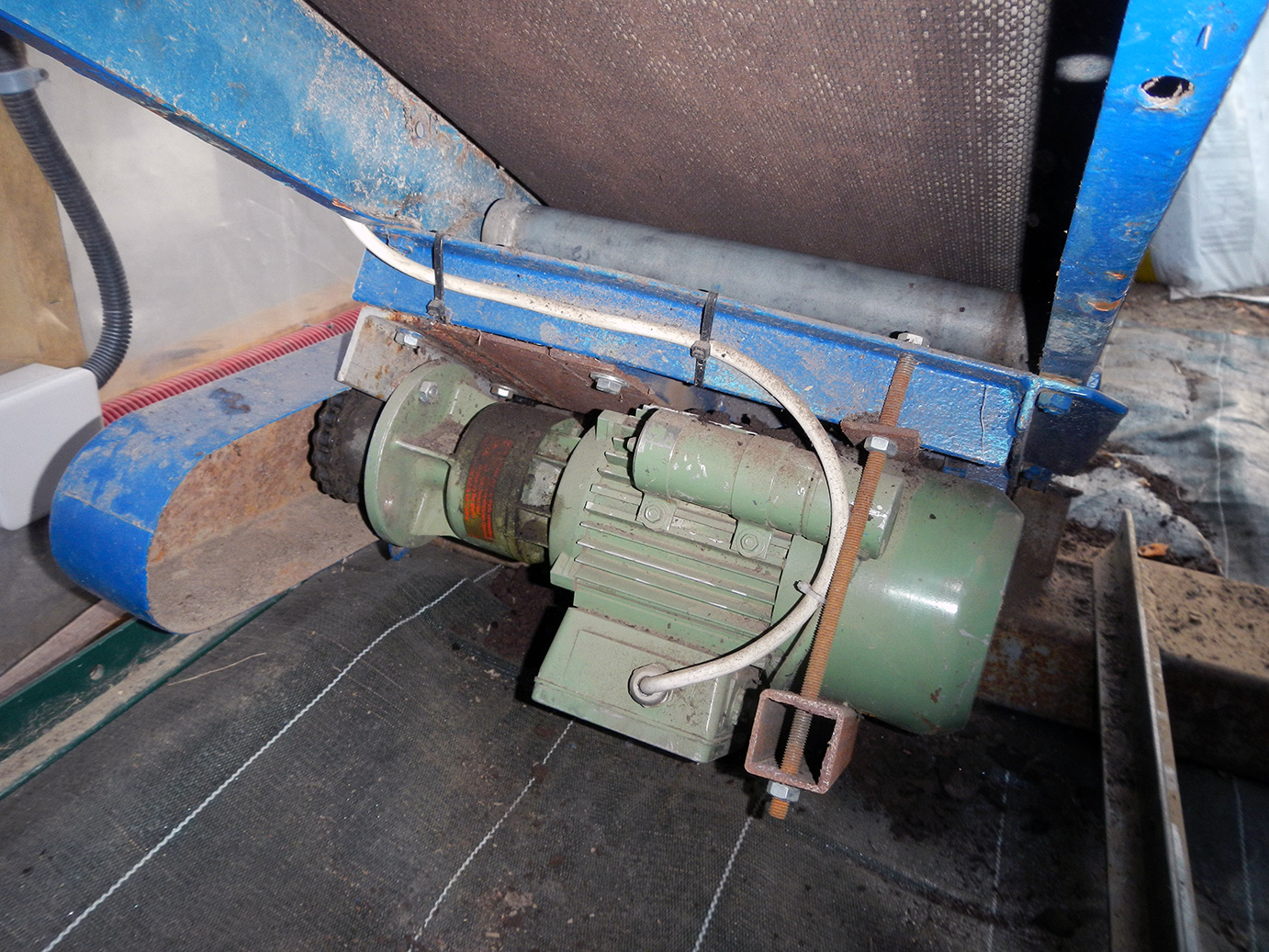

Motorisation du tapis

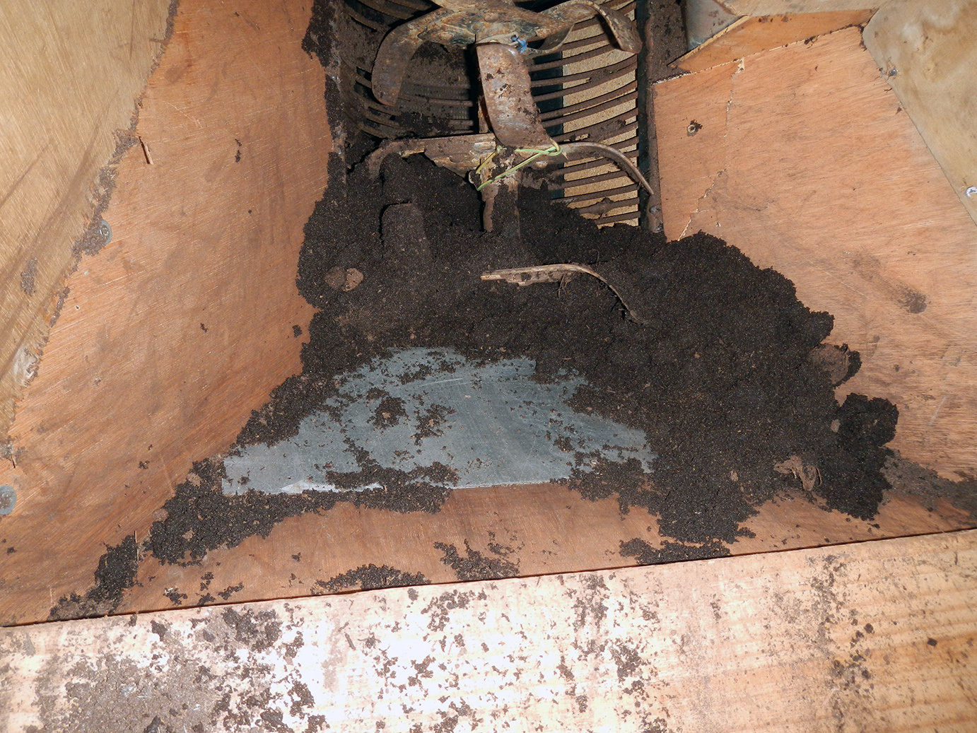

Bac à terreau (détails)
Bac à terreau
Bac à terreau

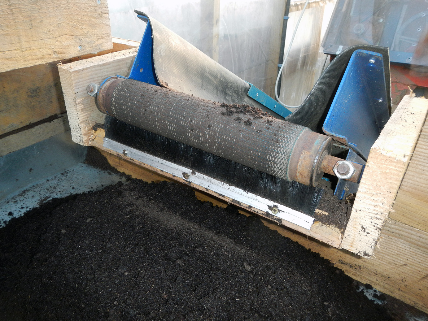

Arrivée du terreau
Arrivée du terreau
