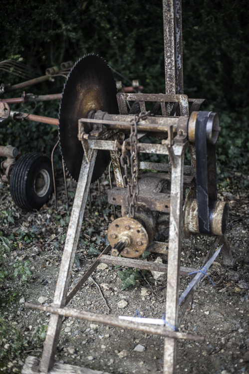

Cette scieuse à buches a été faite à partir d'une lame et d'un arbre récupéré sur une vieille scie et d'un différentiel de camion. L'entrainement est branché à la prise de force du tracteur.

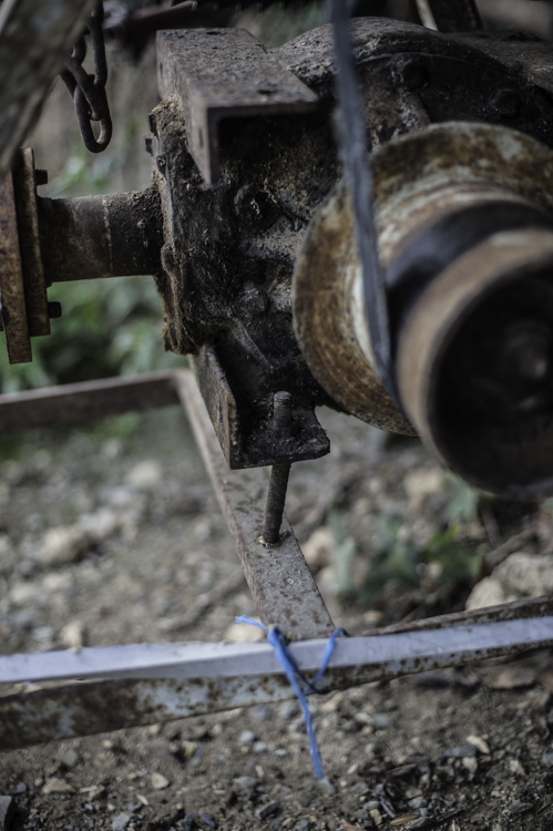

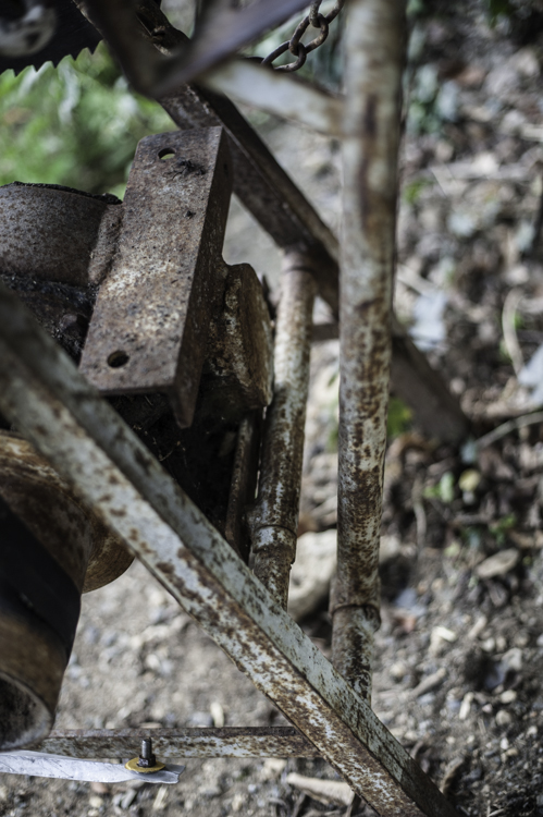

Le différentiel est monté sur une platine qui pivote par rapport au châssis. La tension de la courroie est faite avec des tiges filetées qui tirent la platine.

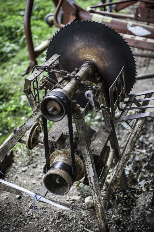

Le porte Buche est aussi en pivot, on pousse la buche petit à petit sur la lame.
Porte Buche pivotant
Prise de force
Prise de force
Serrage tension
Serrage tension
Pivot porte buche
Pivot porte buche
