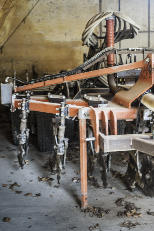

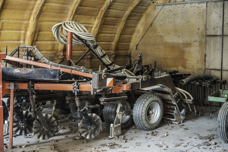

Vue globale sans Timon

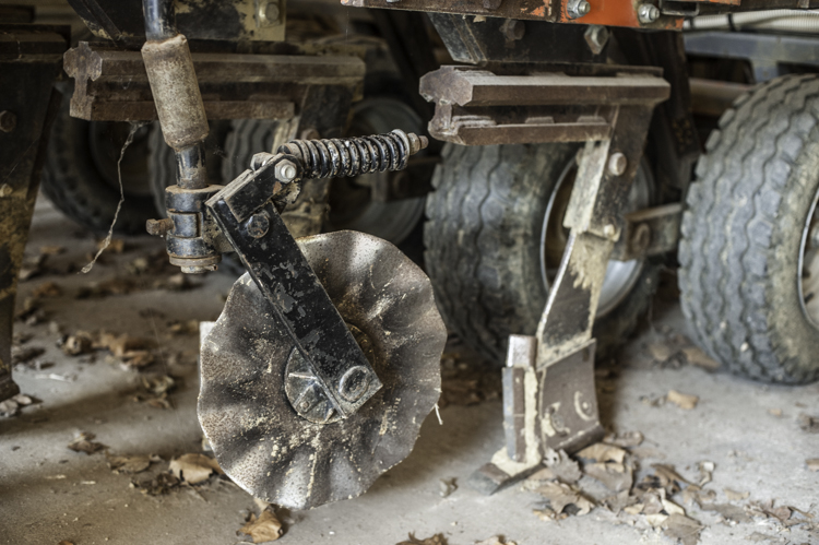

Le disque ondulé ouvre un sillon qui fait que la dent Michel travaille en vibrant et ne forme pas de motte ni ne bourre.

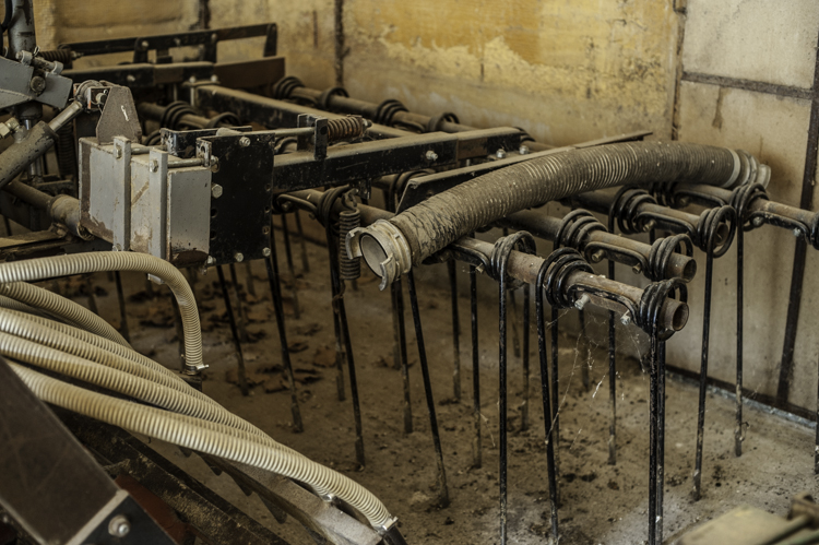

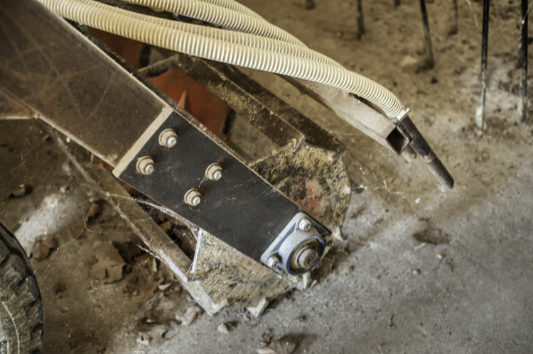

Ensuite les roues rappuient le sol, un rouleau affine la terre, les graines sont semées à la volé puis enterrées par le passage d'une herse étrille.

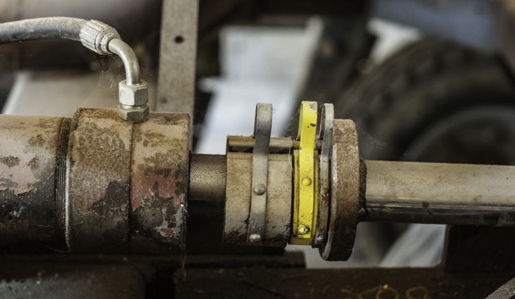

Chaque séries d’élément est contrôlé de manière indépendante et on peut ainsi choisir la profondeur de travail de chaque parties.
Des cales ont été mises sur les vérins pour faire butées basses et choisir à quelle profondeurs on se place. Les cales sont clipsables et de différentes tailles.

Éléments :
Le châssis d'origine est celui d'un Razol tout le reste à été rajouté.
Les disques ouvreurs sont réglables en profondeur et angle. Il est important qu'ils soient bien dans l'axe des dents pour ne pas avoir de mottes.
Les dents sont tournées vers l'extérieur contrairement à ce qui se fait d'habitude et celle du centre est doublé par une deuxième opposée.
Les pneus de rappuie sont ceux de transport.

Coté vu de Face
Coté vu de Face
Vue disque, dent, pneus de rappuis
Rouleau et arrivé graines
Module herse
Module herse
Cales clipsables sur vérins
