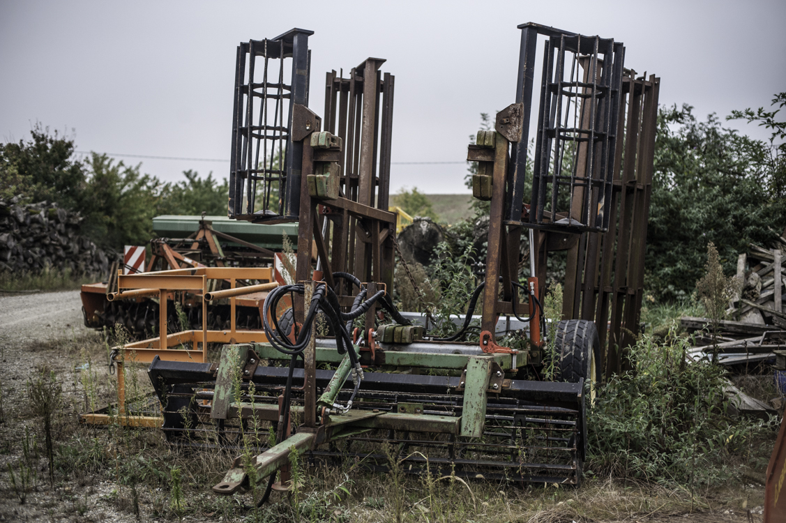

Présentation de l'outil :
Cet outil a été fabriqué après que Roger ait remarqué que deux passages de rouleau Faca sur les graminées donnaient un résultat bien plus satisfaisant qu'un seul. Pour économiser du passage et du temps il a donc construit ce double rouleau.
Le châssis est sur une base Cover crop, les rouleaux arrières ont été auto-construits sur une base de flasque de moissonneuse batteuse et ceux de l'avant achetés chez Agram
Ce rouleau sert notamment à rouler les colzas et certains couverts.

Le passage de l'outil se fait entre 8 et 14km/h, la largeur travaillée est de 5.6m
Pour peser un peu plus, des poids ont été rajoutés sur le châssis et certains éléments.
Matériel :
Châssis de Cover Crop
Flasques de moissonneuse batteuse
Mises de soc pour faire une partie des lames
Rouleaux avant Agram (1000€)
Éléments :

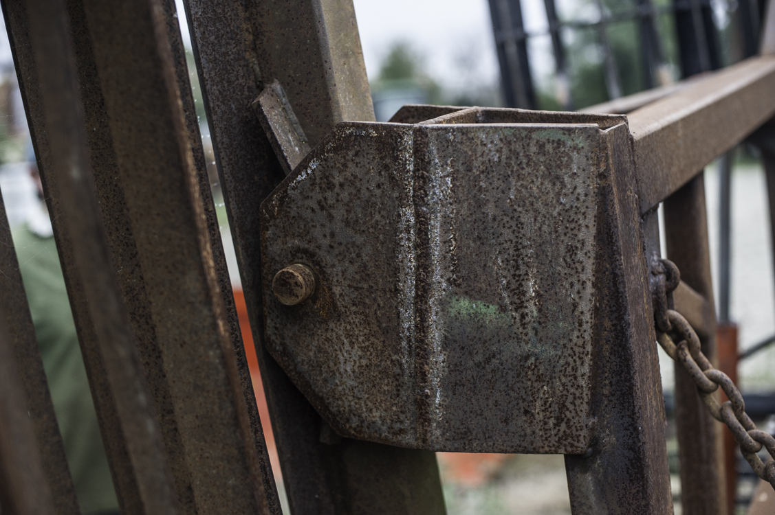

Les rouleaux suivent bien le terrain car ils sont chacun monté sur une chape qui permet la rotation.

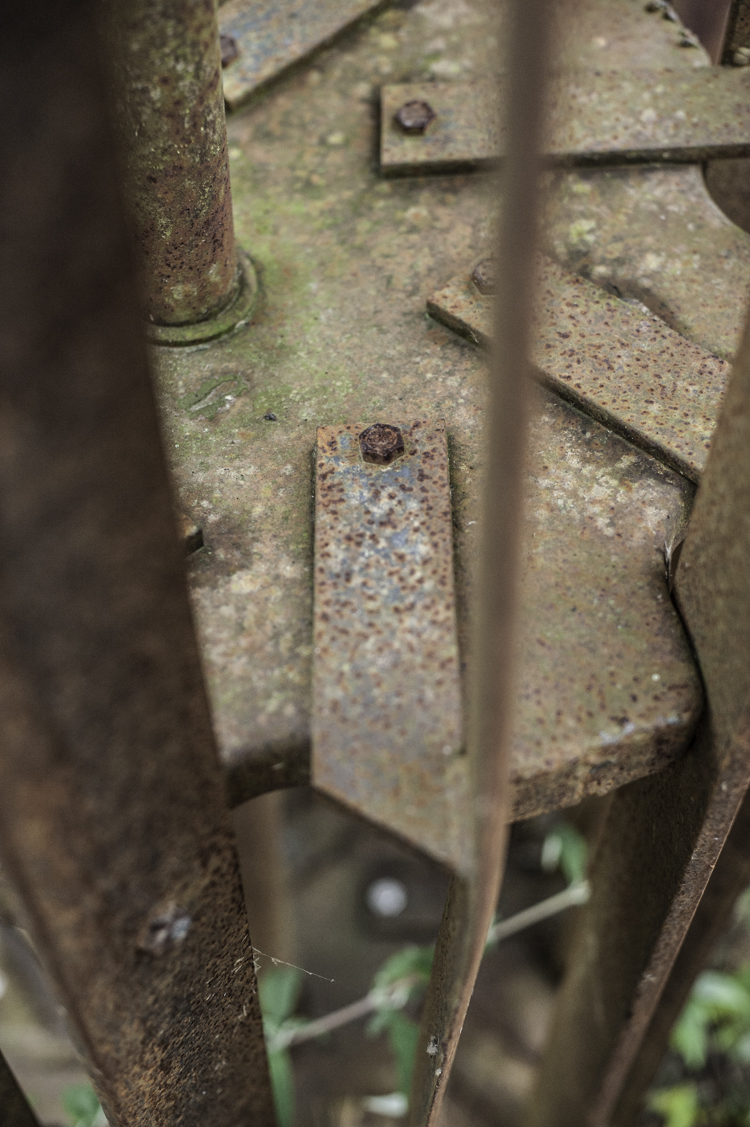

Les rouleaux arrières n’ayant pas assez de lames à la base, ils ne tournaient pas rond. Les mises de soc ont été rajoutées pour doubler le nombre de lames et le contact au sol.
Tout est roulé deux fois car les rouleaux arrières se rejoignent sous le châssis
Les flexibles d'hydraulique ont été protégé avec des protection auto-construite, pour voir comment les faire : Protections Flexibles

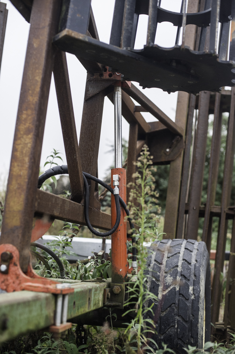

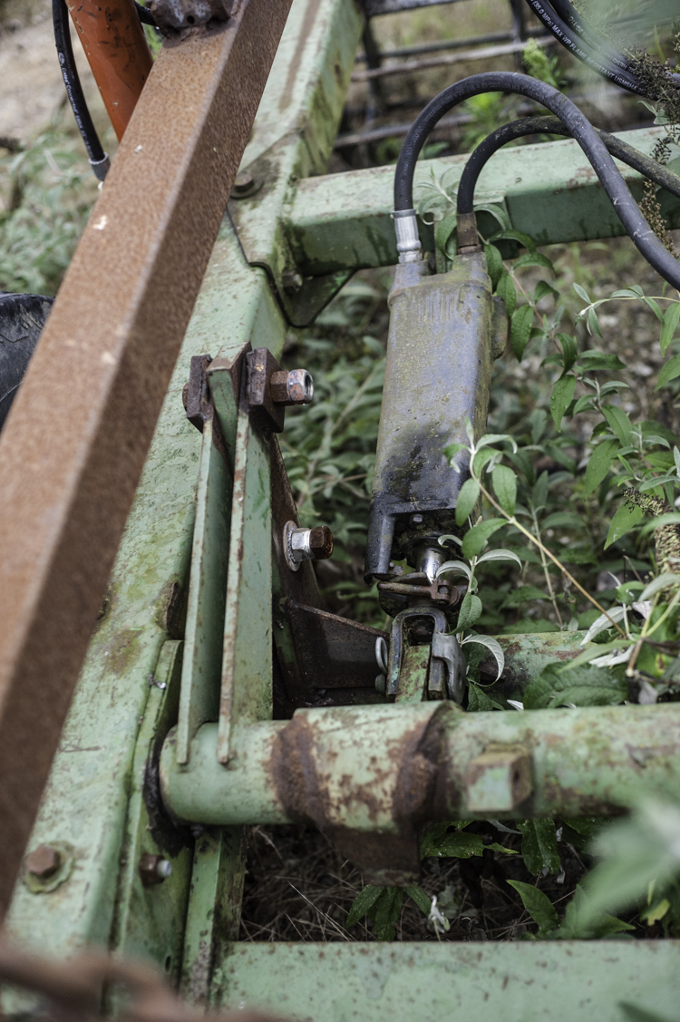

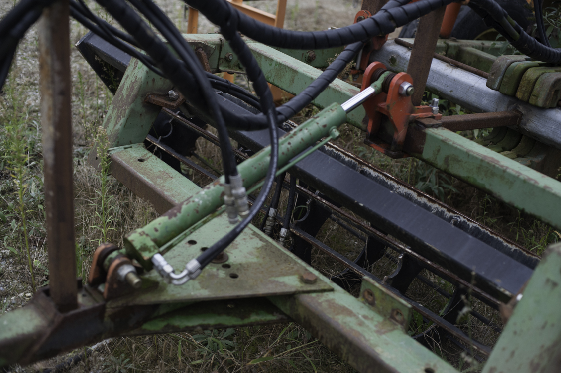

Les vérins pour remonter les éléments sont un peu léger il faut soit les doubler soit rabaisser le point d'accroche sur le châssis.
Vérin de remontée
Vérin de remontée

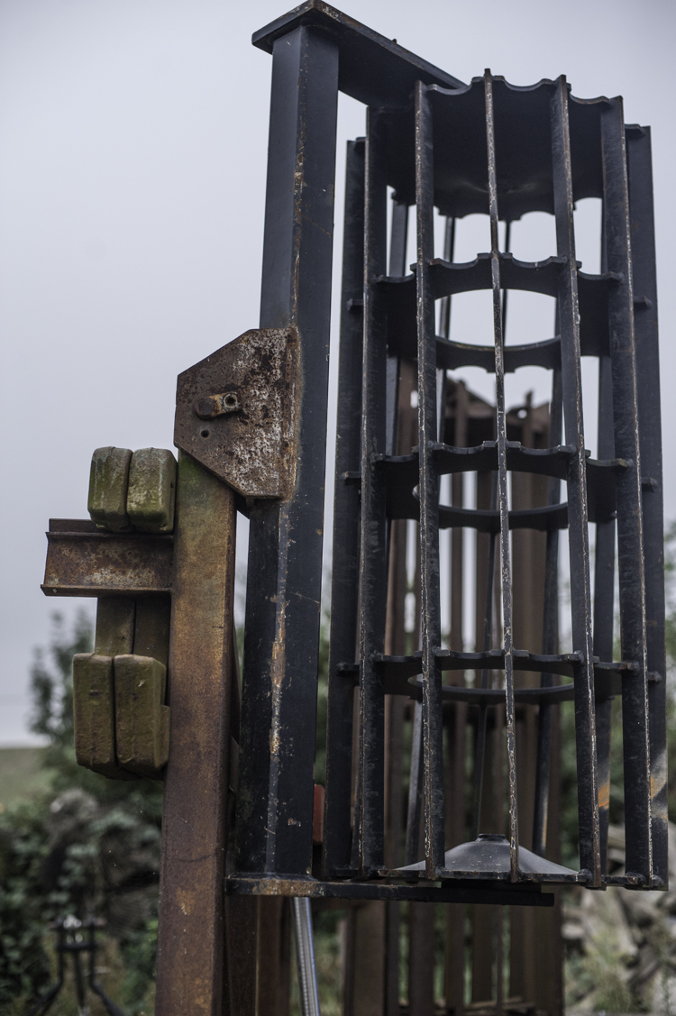

Petit rouleau avant
Petit rouleau avant
Vue montage mises de soc
Vérin contrôle de la planéité
Chape pivot par dessus l'élément
Vérin relevage
Vérin relevage
