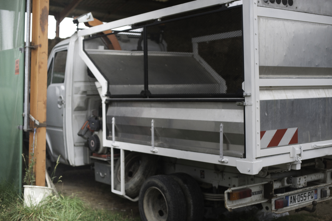

Sur ce camion plateau (Renault BB80) le coffret de chantier a été remplacé par le broyeur. Les ridelles ont été rehaussées pour contenir les déchets.
Il est disponible à la location (prix selon le temps de broyage et kilométrage) aux particuliers et professionnels des alentours

Le broyeur a un réservoir indépendant mais le démarreur est relié à la batterie du camion, avec 9cv de puissance il permet de broyer jusqu’à 7cm de diamètre.

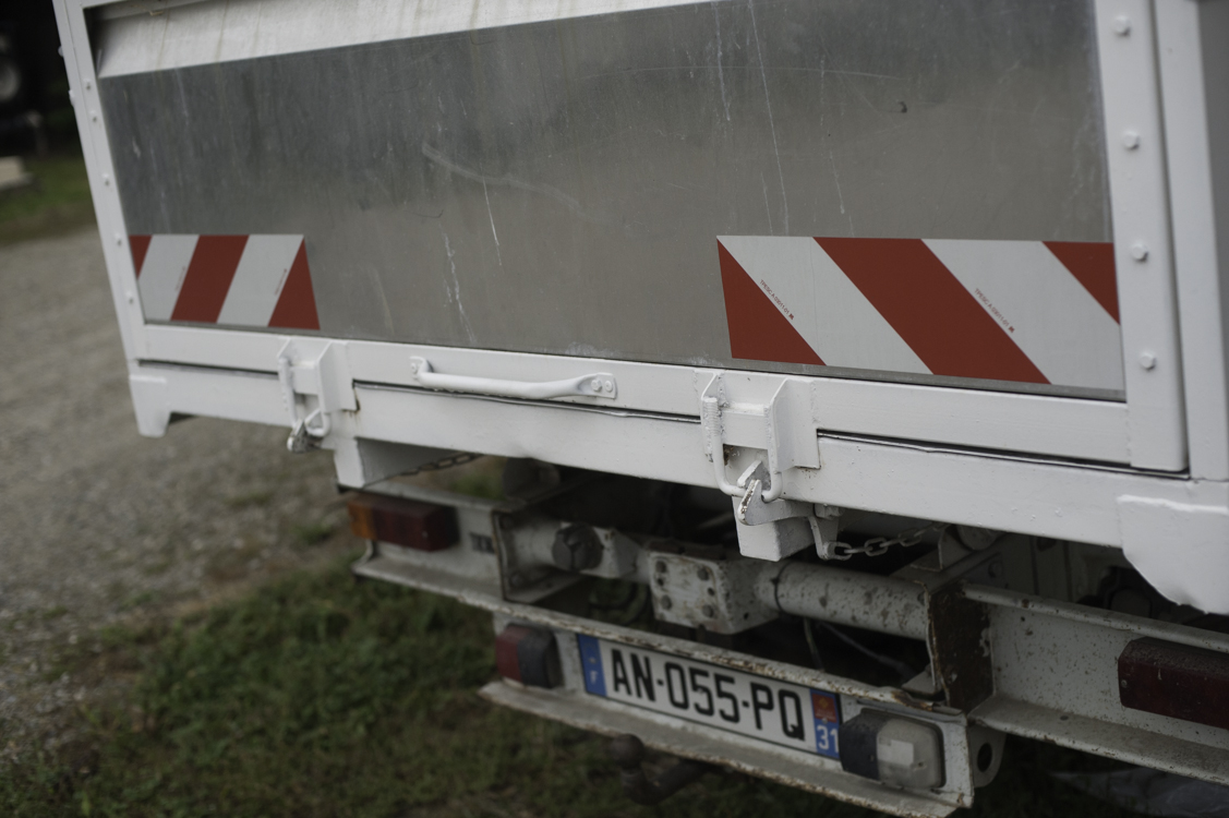

Les ridelles sont en aluminium pour garder le maximum de charge utile (800kg équivalent 4m^3 de déchets). La ridelle arrière est sur charnière en haut de la porte. Les crochets (en bas de la porte) sont libérables depuis le poste de commande de la benne.
Crochet bas de ridelle
Charnières haut ridelle arrière
