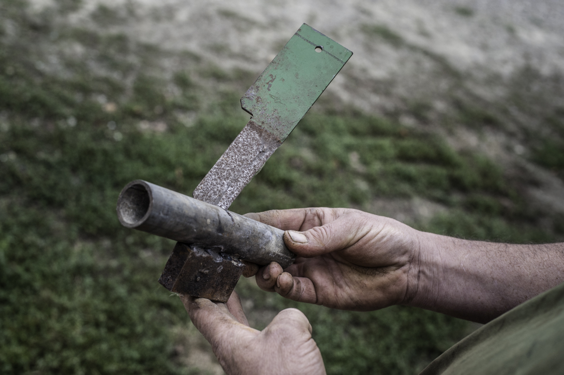

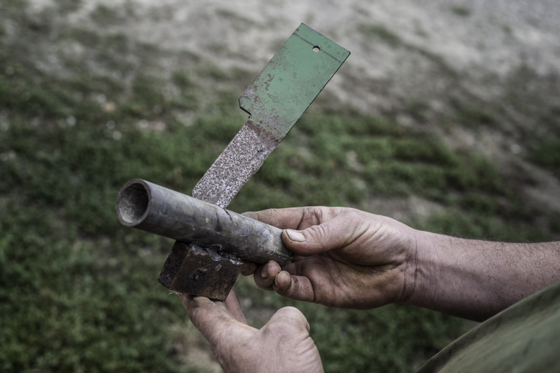

Bonjour à tous voici un "truc et astuce" trouvé par Roger Béziat dans la Haute Garonne pour faire les protèges flexibles sur les châssis de ses auto-constructions

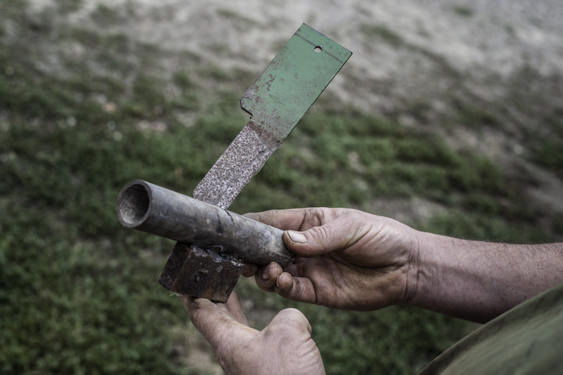

Le protège flexible se fait dans du tuyau d'eau polyéthylène coupé en spirale.
Pour la découpe il suffit d'utiliser un tube avec une encoche (en biais) par laquelle est passée une lame.
L'outil
L'outil

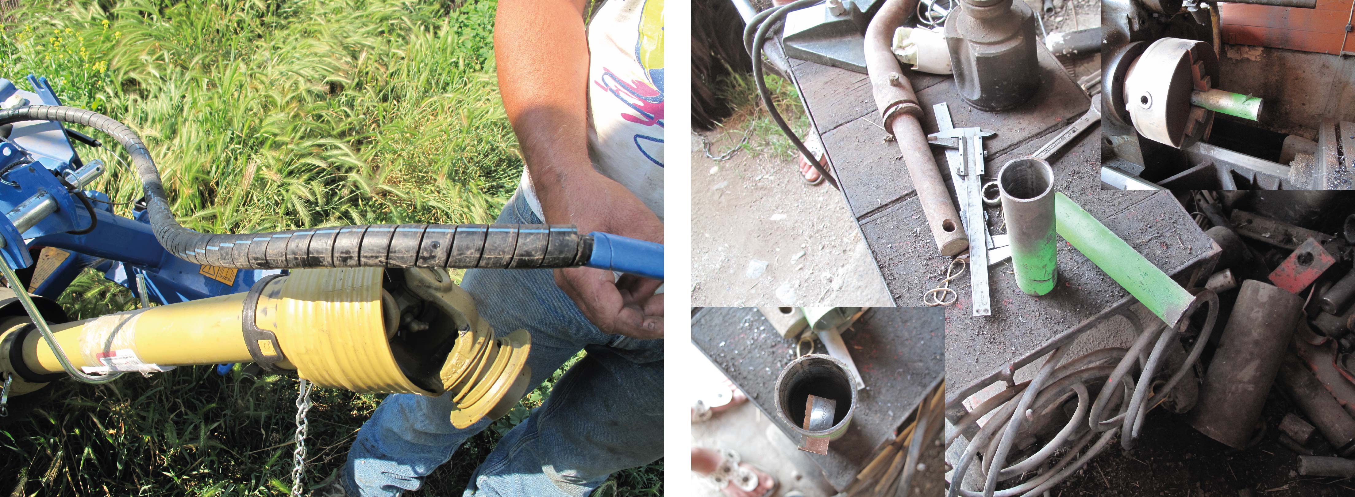

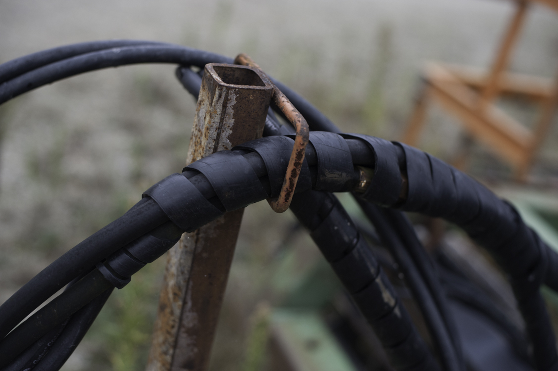

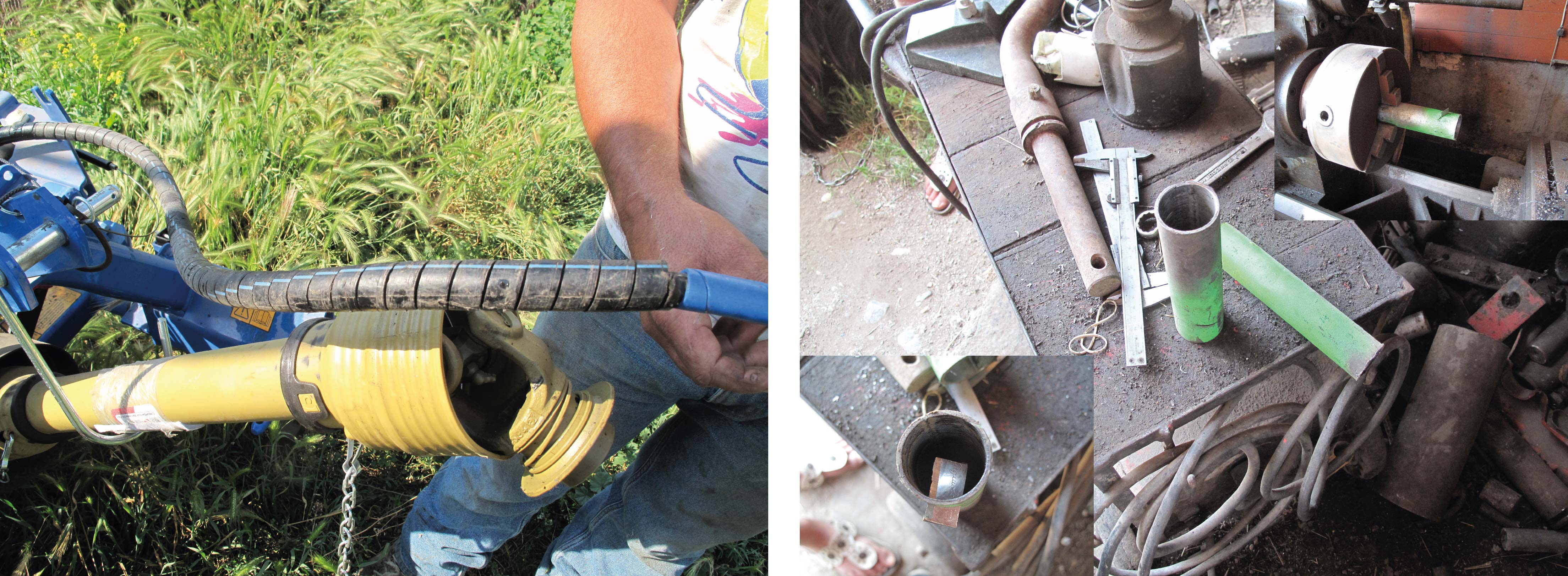

Exemple d'utilisation

Je comprends pas, la deuxième photo ne présente pas l'outil de la première photo ? erreur ?

Désolé j'ai pas du être clair. La deuxième photo présente le résultat de l'outil en utilisation cad les protèges flexibles qu'a fait Roger Béziat avec l'outil présenté sur la première photo.

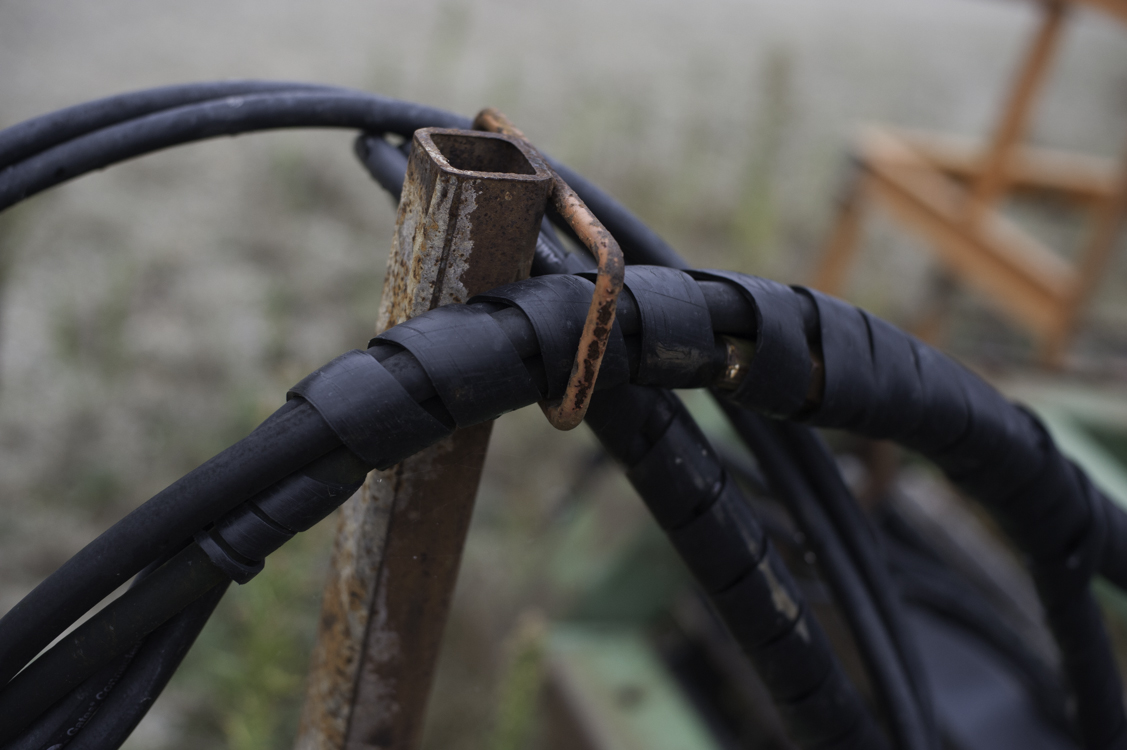

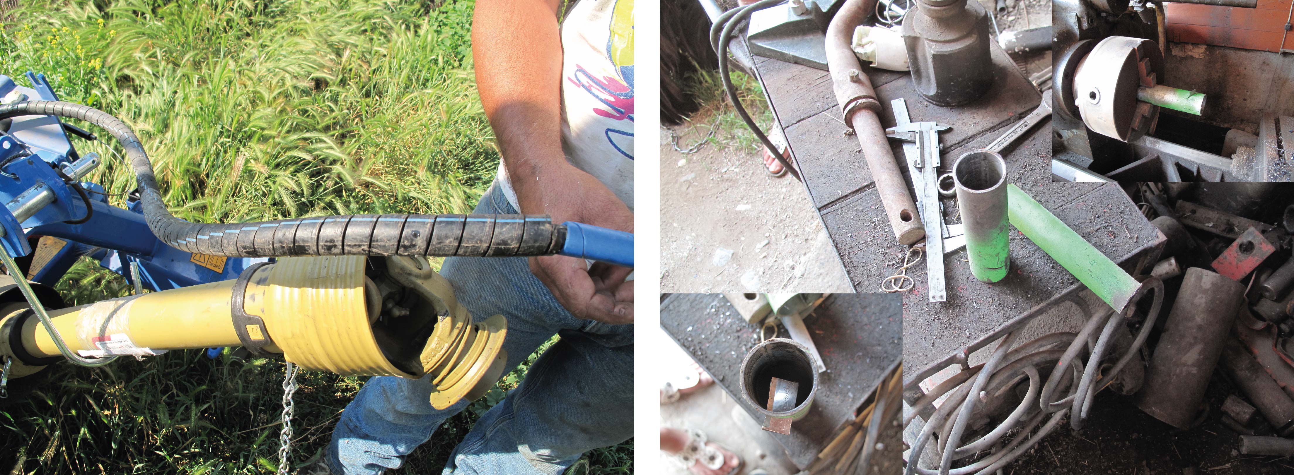

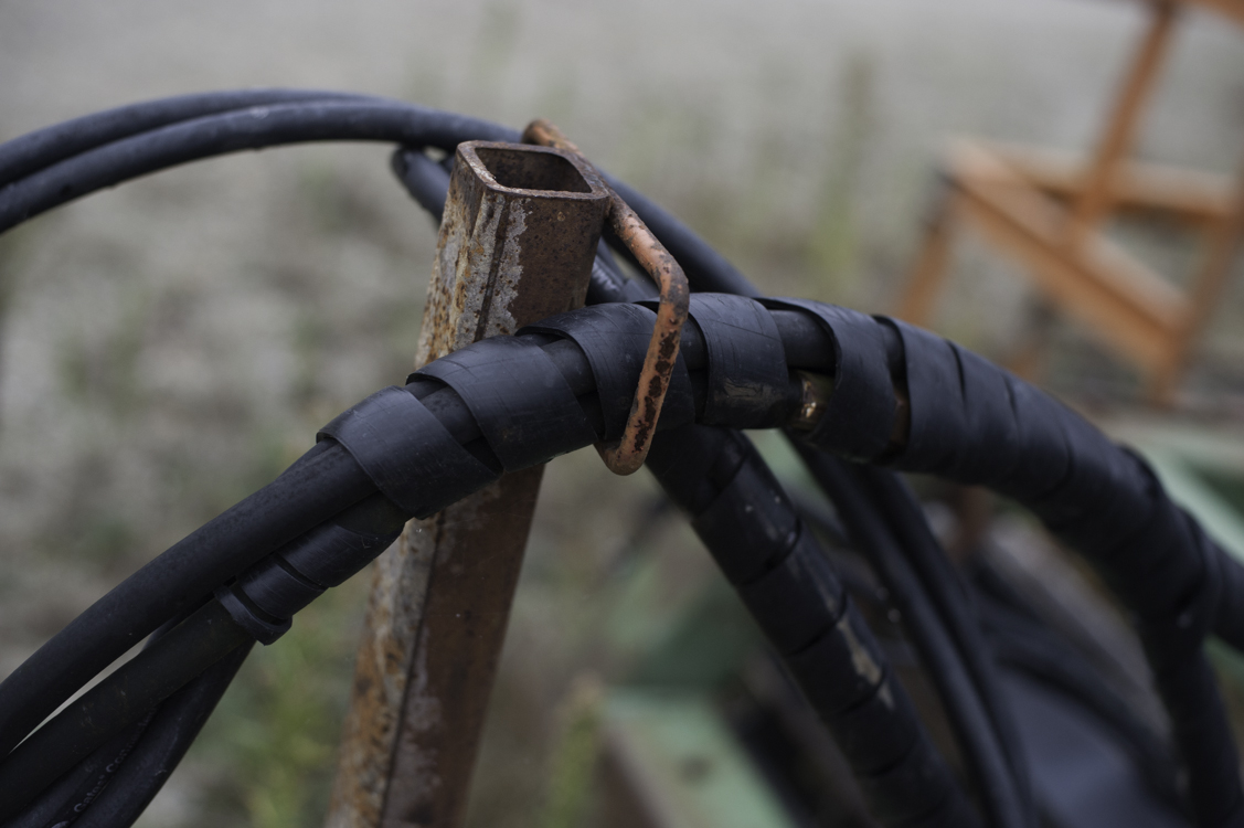

En voici un autre exemple réalisé par Philippe Girard, bricoleur en tout genre qui a plein de bonnes idées.
- Idée initiale : protéger les flexibles hydrauliques du soleil, etc.
- Conception : utilisation d'un tour pour découper des tuyaux polyéthylène en spirale pour pouvoir les enfiler sur les flexibles hydrauliques et les protéger
- Découpe d'une encoche sur un tube métallique, un couteau est inséré dans cette encoche et le tube métallique est placé sur le tour. Le tube tourne, on y insère le tuyau à découper et on le maintient pour l'empêcher de tourner.
- Un couteau amovible et des tubes de diamètres différents pour découper des tuyaux de diamètres différents
- Illustration en vidéo
