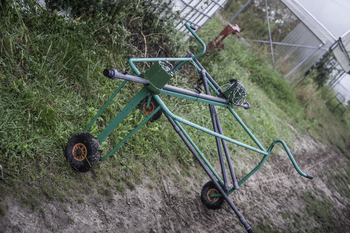

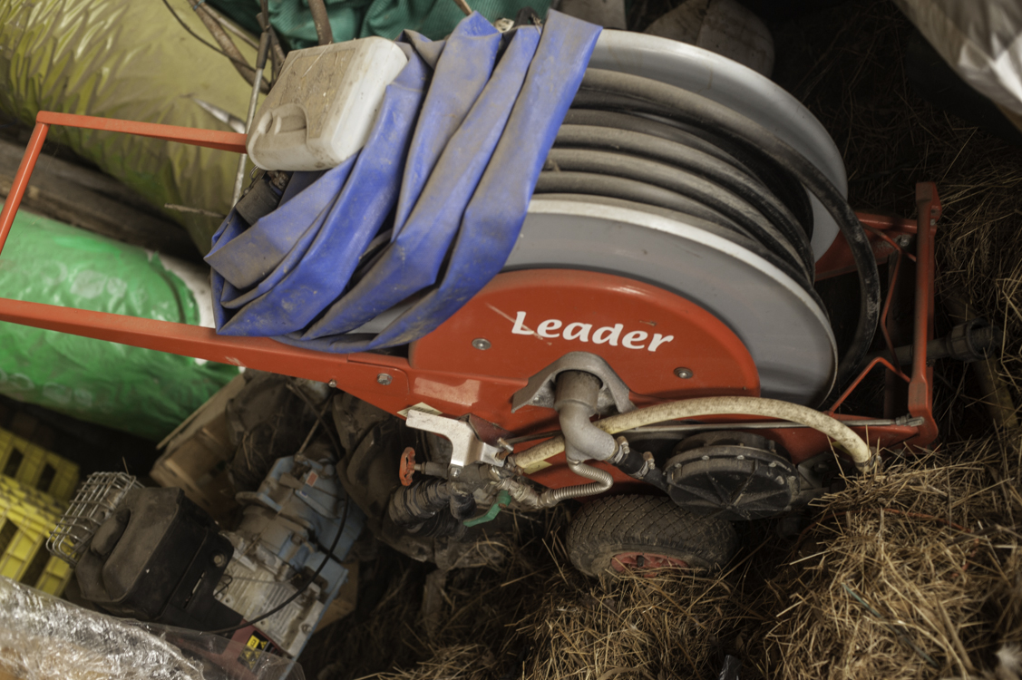

Ce charriot porte une rampe d'aspersion qui est tirée tout le long de la planche par un enrouleur hydraulique à poste fixe.
On peut régler la vitesse d'avance sur l'enrouleur et lorsque le charriot vient en butée contre l'enrouleur, un levier vient débrayer l'avance et l'aspersion.
Le chariot met à 2 a 3 heure pour parcourir 50m. On le met en place et laisse l'enrouleur tirer la rampe. Le chariot arrose 3 planches mais avec des rallonges on peut en faire 5 d'un coup (soit toute la serre).

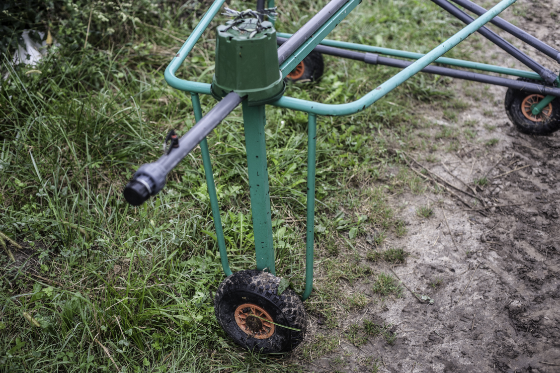

Vue Globale avec les rallonges accroché sur le châssis

Le charriot est très léger donc manipulable facilement à la main. Comme on peut le déplacer d'un serre à l'autre il n'y a que qu'un investissement à faire pour tout les serres.
L'enroulage se fait de manière autonome donc il suffit de le mettre ne place et passer 3h après pour le mettre ailleurs.
Avec des planches bien marquées les roues suivent bien les passages de roues et le charriot avance bien droit.
Limites :
Il faut avoir une pression d'irrigation de 2~3bars minimum et stable sinon l'avance est irrégulière.

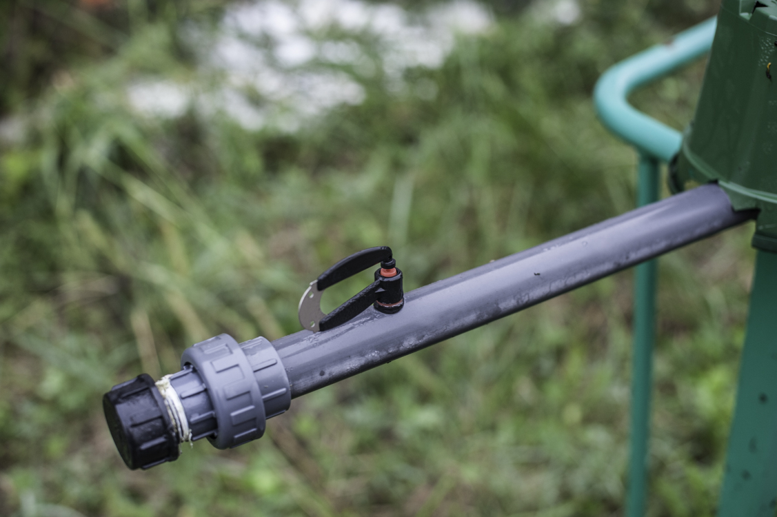

Les rampes ont tendance à plier avec la longueur, des ficelles sont misent pour redresser les tubes. D'ou les pots de fleurs pour trianguler la ficelle.

Asperseur
Asperseur
Enrouleur Hydraulique

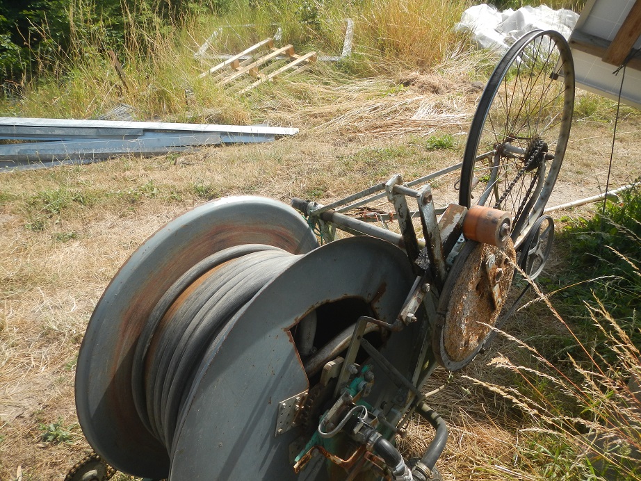

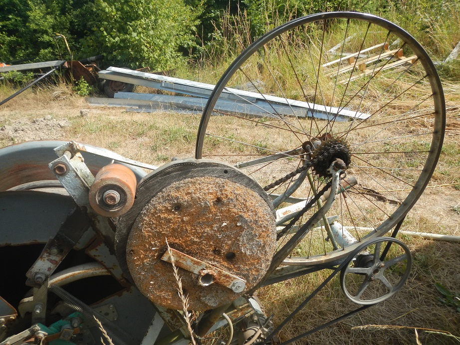

Le système d'enrouleur est mis en mouvement par un moteur de machine à laver qui entraîne une série de roues qui démultiplient la vitesse de rotation. La dernière roue (en bois) est décentré par rapport à son axe de rotation et actionne périodiquement le bras de levier enrouleur, en glissant sur une roue de skate board !
Le mouvement rotatif rapide est ainsi transformé en un mouvement de translation lent.
En parallèle, le moteur électrique est relié à une petite pompe de machine à laver qui permet d'accélérer la vitesse d'écoulement de l'eau dans l'enrouleur.
Bref... Il fallait y penser !

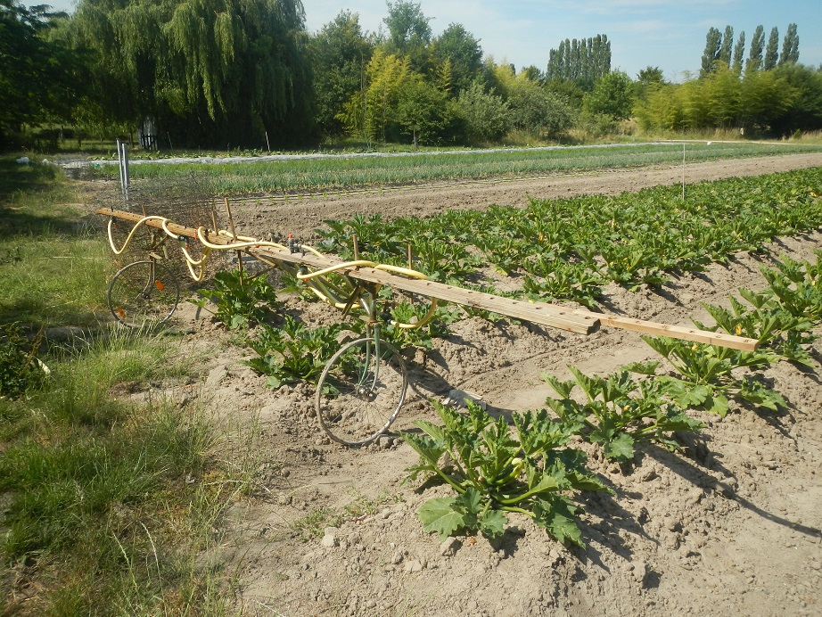

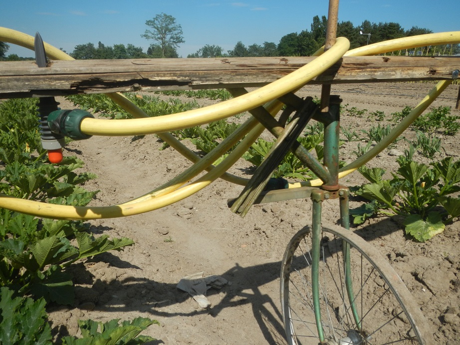

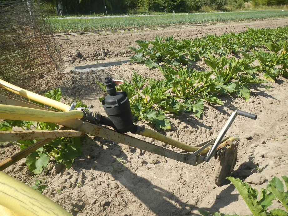

Michel a également mis au point deux types de rampes adaptée à deux types de cultures. Mais globalement, le principe est le même : il s'agit d'une barre portée par deux roues de vélo sur laquelle sont fixé les asperseurs sur des positions choisies. La rampe est située à 1 m du sol et se déplace perpendiculairement à la planche, à une vitesse estimée à 10 m/h.
Intérêts :
- Gagner du temps lors de l'arrosage : une fois le dispositif installé, il se fait automatiquement et se coupe en fin de course.
- Economiser en eau : puisque ce type d'arrosage permet d'arroser précisément une largeur de rang donnée.
- Cela évite aussi le développement d'adventice dans l'inter-rang.
