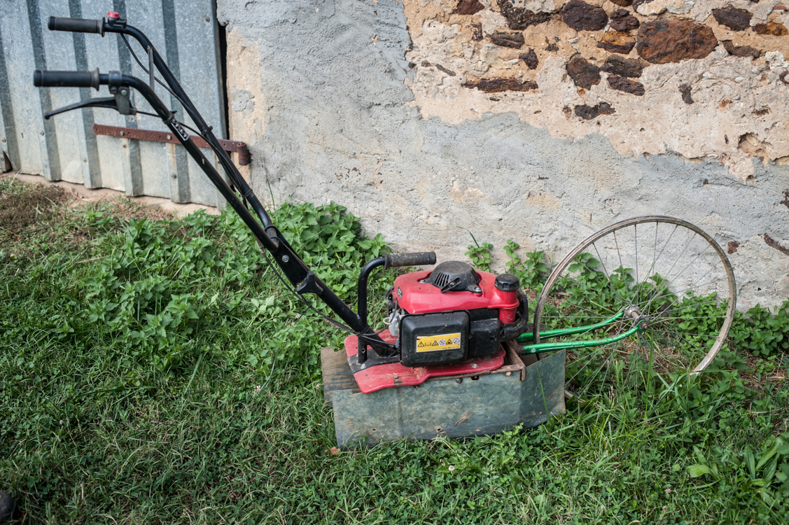

Présentation de l'outil :

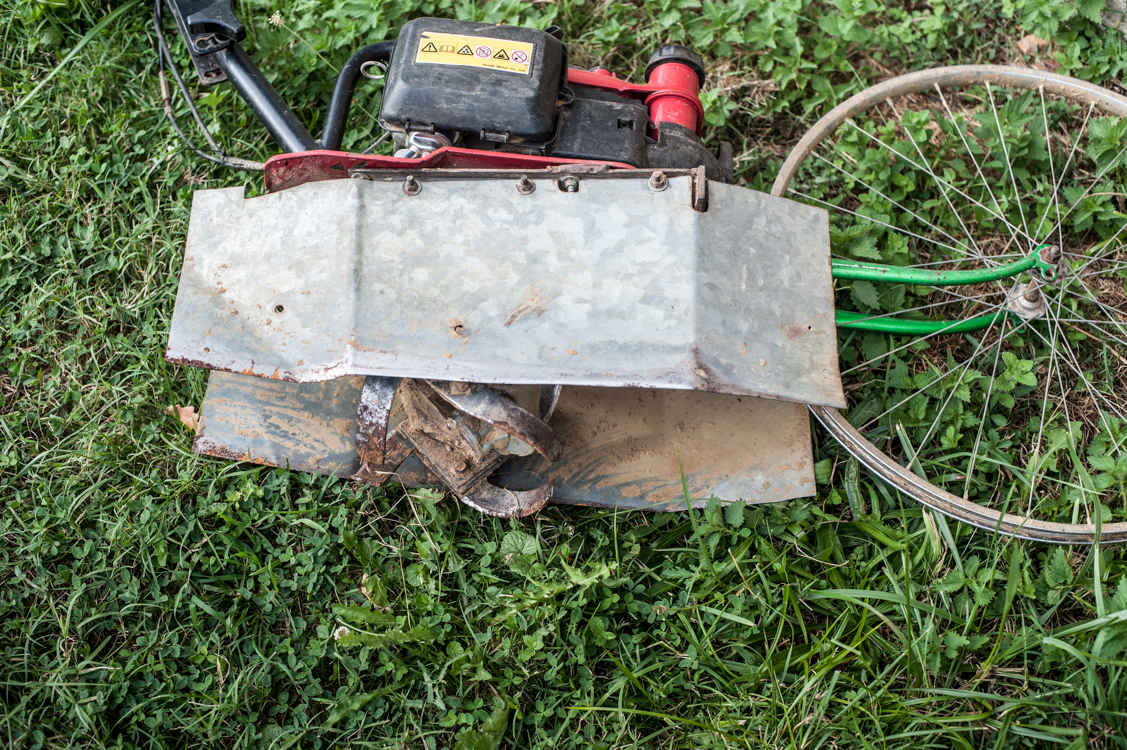

Philippe de La forge à adapté cette moto bineuse avec des déflecteurs pour pouvoir biner sur ses planches mêmes si il y a du T Tape. Les déflecteurs rentrent dans la terre et écartent le T Tape pour être sur de ne pas l'endommager.
On peut rajouter un soc buttoir derrière pour butter certaines cultures ou en décalé pour rehausser les bords de planche.
Les dents de la bineuse ont toutes été tournées vers l’intérieur pour ne pas gratter les racines des plants.
Cout et temps
Ce genre de motobineuse coute environ 150€.

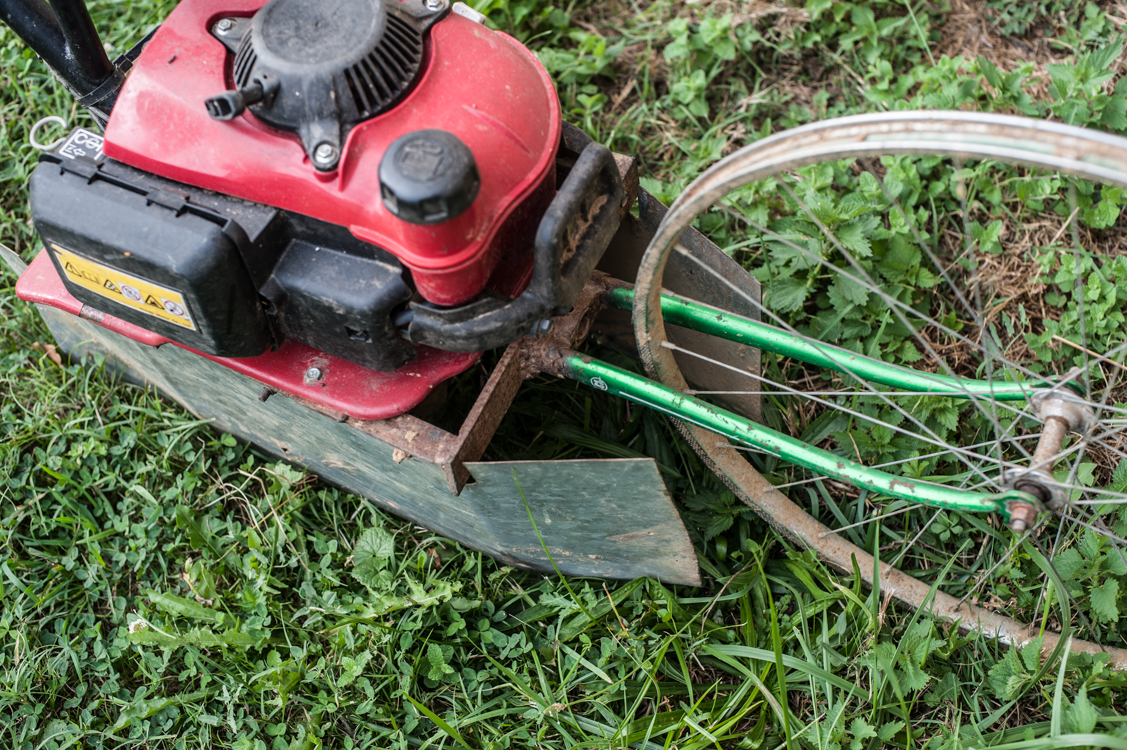

Mise en place de la roue
Détail déflecteurs et dents

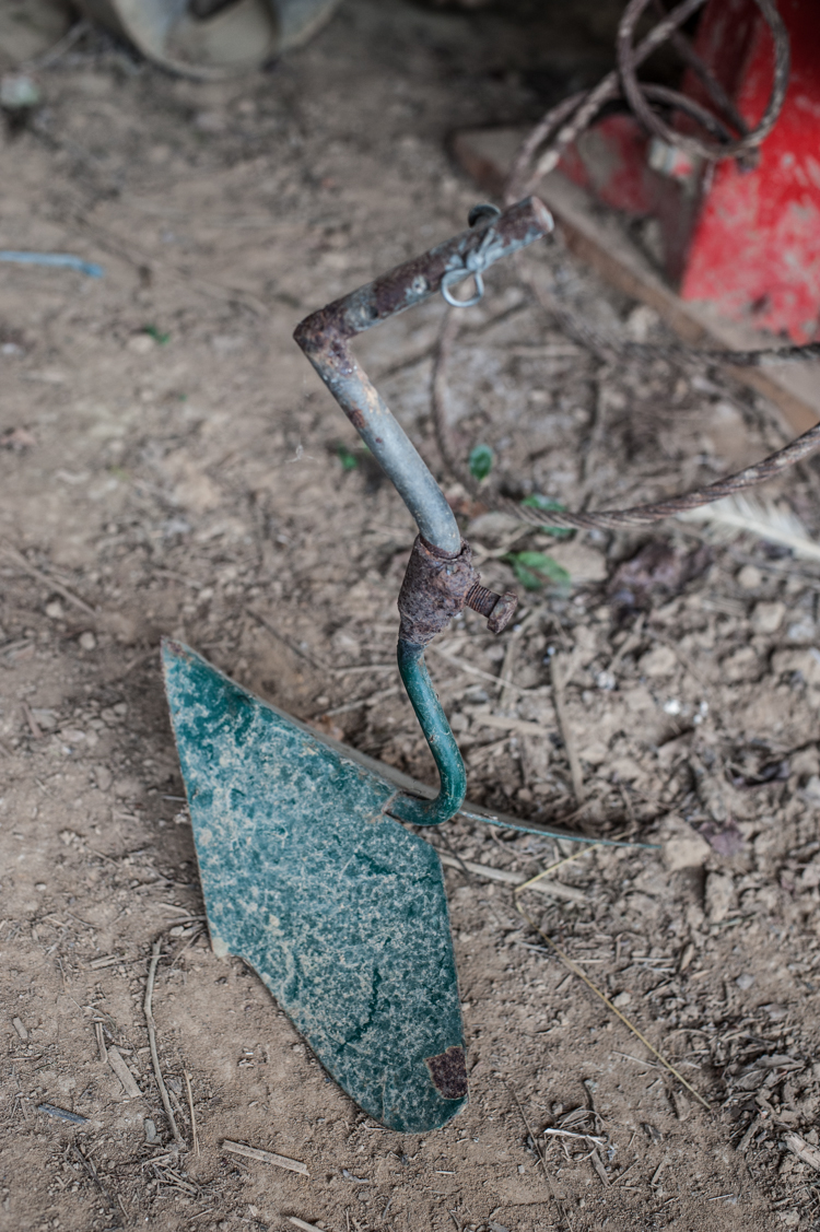

Soc Buttoir
Soc Buttoir
