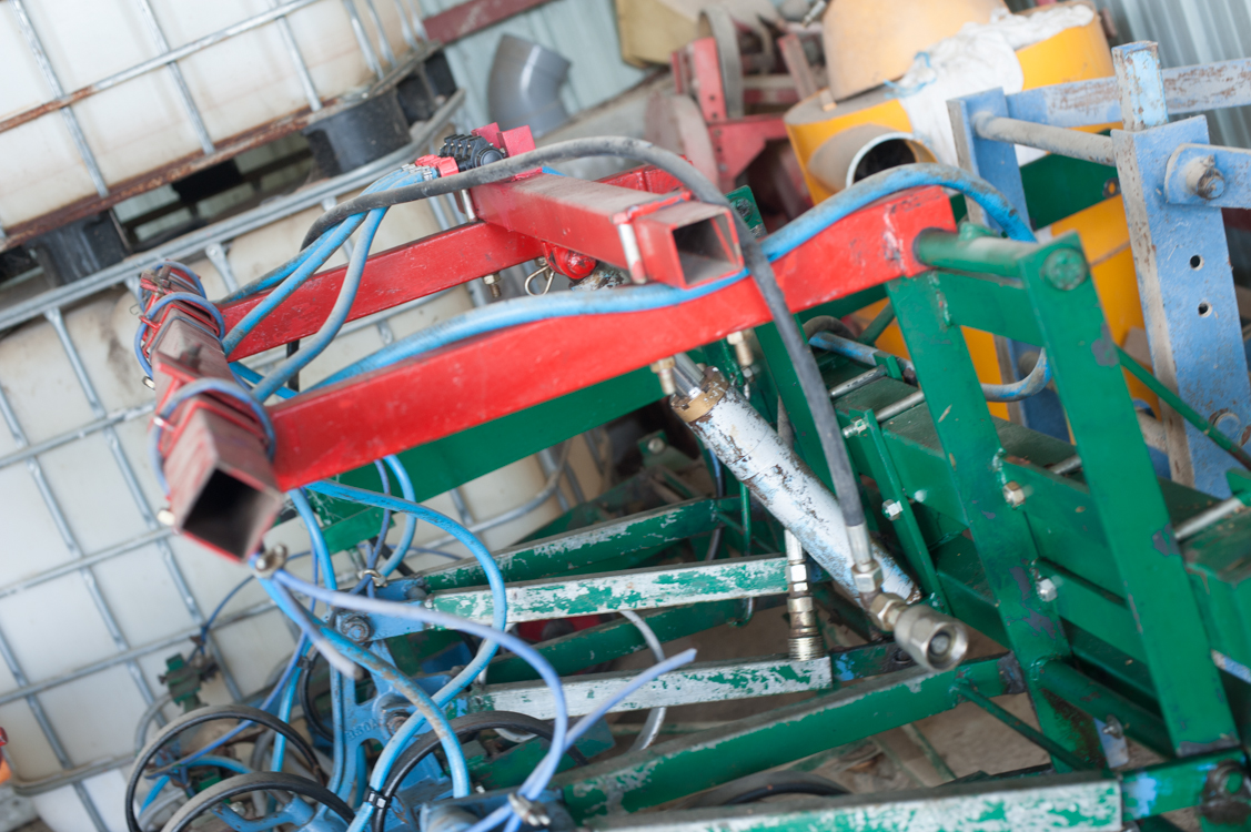

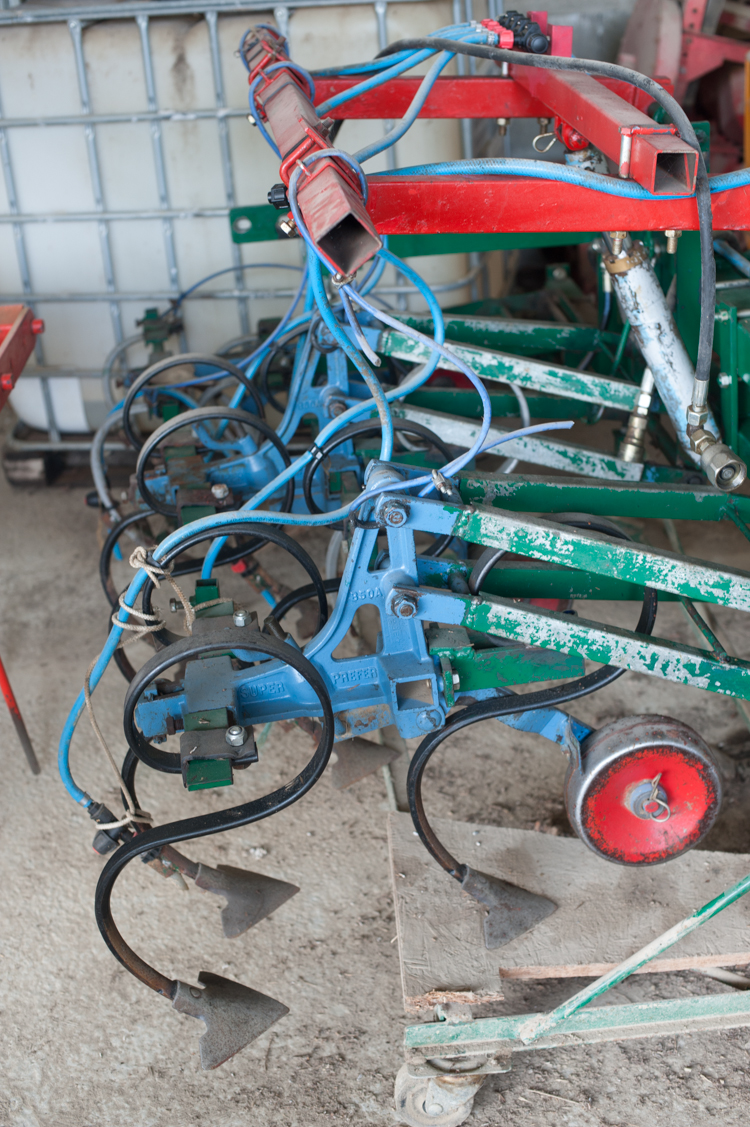

Les éléments de binage ont été récupérés sur une bineuse existante. Chacun est accroché par un câble (bleu) sur le cadre rouge qui est relevé par un vérin.
L’élément central (sous le tracteur) a du être surbaissé pour passer sous le tracteur.
La bineuse est en deux parties : une gauche et une droite (plus centre), chaque partie est fixée sur le châssis et elles sont reliées entre elles par une platine.

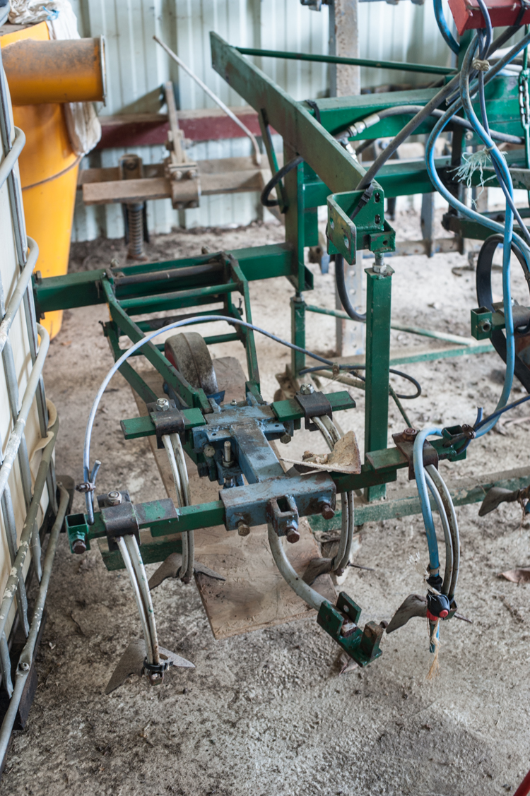

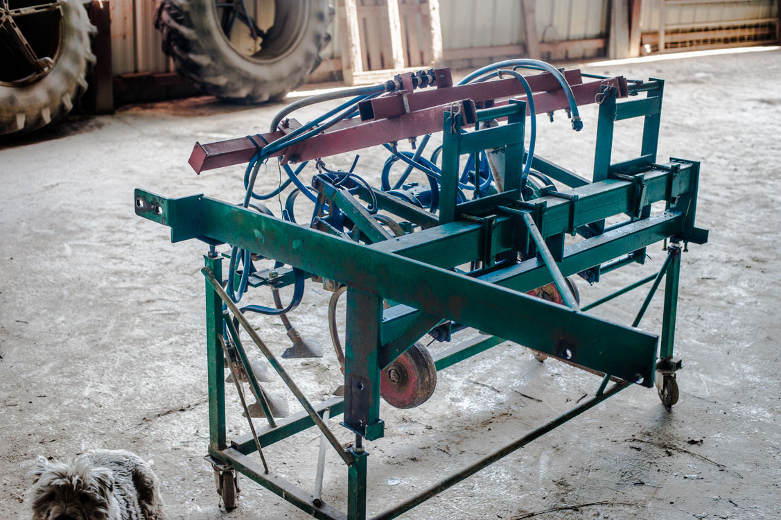

Un module sur son support

Jean Michel a fait des supports sur roulettes qui permettent de mettre en place les éléments sans rien soulever. Cela permet aussi de ranger les éléments dans le hangar.
Vue du coté d'un module
Partie centrale surbaissée
Partie de relevage (en rouge)
