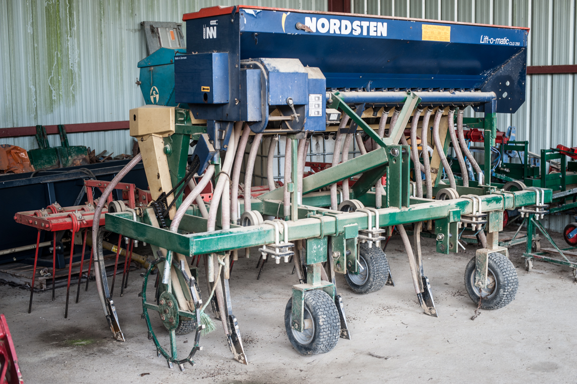

Présentation de l'outil :
Ce semoir de 3m20 est fait avec deux trémies (Sulky et Nordstein) Cela permet de faire tout les types de semis (couverts végétaux et cultures).
L'entrainement est fait sur la même roue cranté et les caisses de semoir ont des démultiplications indépendantes. L'une des caisses distribue dans les socs et l'autre sème à la volée.

Le caisson avant (à la volée) sert à semer l'avoine, les mélanges céréales/crucifères pour les couverts végétaux.
Le caisson arrière sur les dents sème les féveroles, pois, vesces.

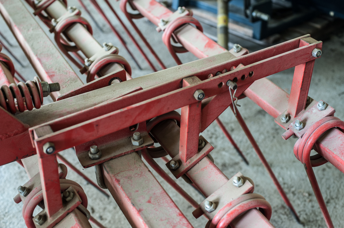

L’inclinaison de la herse permet de gérer la vague de paille tirée par la herse et éviter les bourrages.

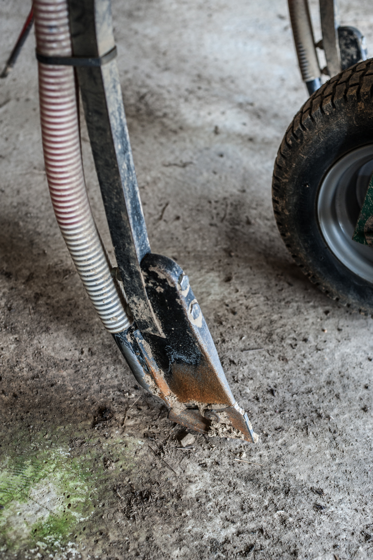

35€/soc

Les dents ont du être raccourcies pour modifier l'angle de travail du soc et de fait elles ont été repercées chez un ferronnier (nuance ressort dure) pour adapter les socs dessus.
Soc
Soc
Réglage de la herse
Réglage de la herse
