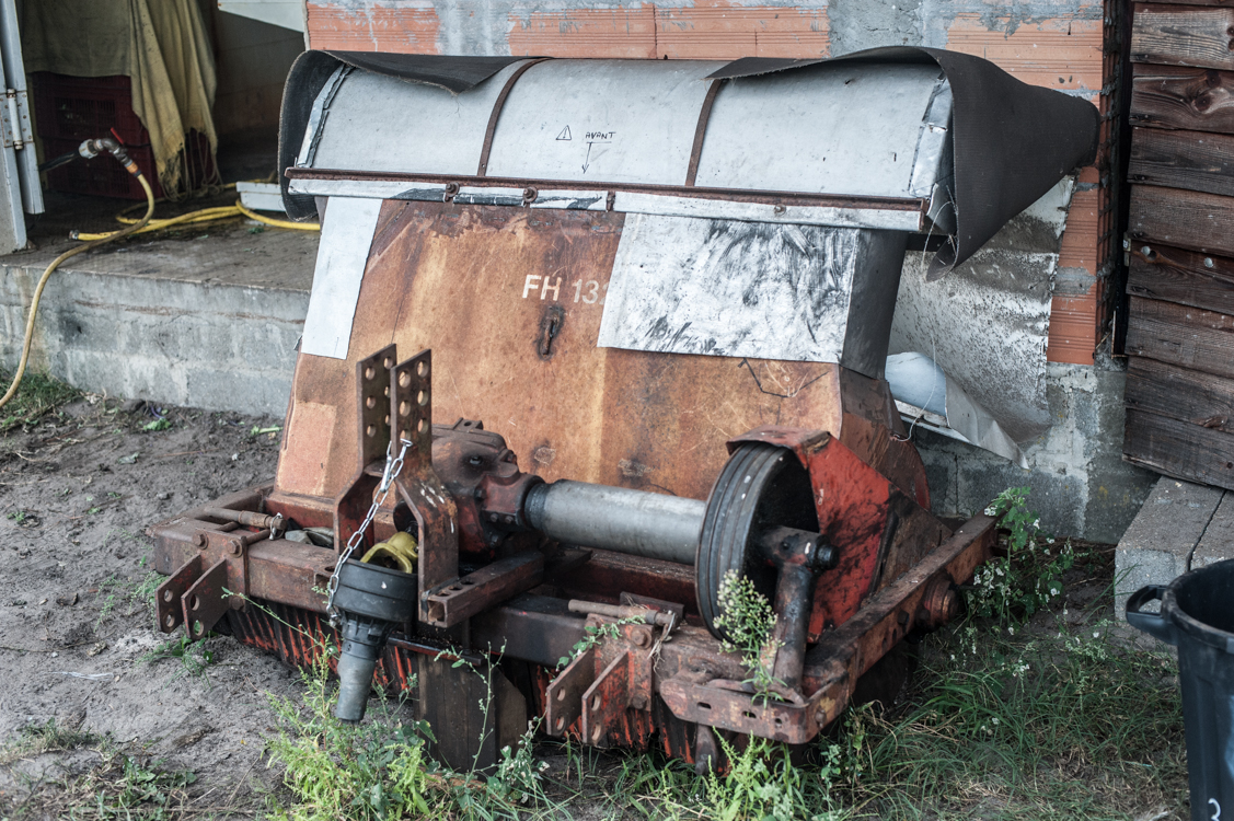

Voici une ensileuse adaptée par Philippe et utilisée pour la projection de paillage.
Philippe Salvador est polyculteur dans les Landes en ré-installation.
Il travail sur 11ha dont 2ha en asperge et 2ha en maraichage
Vente: En gros pour l'agglomération de Bordeaux
Sols:Sables (fins, humifères, ferreux selon les parcelles)
Organismes accompagnateur AB: Civam bio des landes
Outil
Présentation de l'outil :
Cet outil sert à projeter du paillage sur les planches/buttes attenantes aux bandes d'herbe. Il a été fait à partir d'une ensileuse d'herbe, modifiée pour ne plus travailler en déporté mais derrière le tracteur, des tôles ont été rajoutées pour guider le flux d'herbe.
Vue Globale
Vue Globale

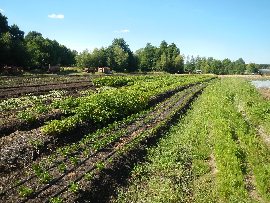

Philippe a mis en place un système cultural très particulier issu de la culture de l'asperge.
Philippe pense qu'avec un terrain sableux en maraichage, il faut un import de matière organique très important. Il faudrait pour ça avoir des parcelles de foin pour amender les sols.
Pour avoir un apport en carbone facile et une mise en place du paillage rapide, Philippe a mis en place une alternance de planches/bandes enherbées.
Il travaille en planche/butte permanente mais avec une bande enherbée de la largeur du tracteur entre chaque planche. Il fait donc des bandes de couverts végétaux qu'il fauche et projette sur les planches de cultures.
Avec ce fonctionnement Philippe fait des recherches sur les couverts végétaux mais aussi les plantes auxiliaires.
Il est prévu sur le long terme des rotations (en plus de celles végétales) entre les planches de cultures et celles de couverts.
Pour faire un paillage "mécanique", Philippe teste de mettre de la vinasse de betterave qui fait un effet de film ne permettant pas aux adventices de sortir. Il l'a épandu à la tonne à lisier (3tonnes sur 2ha) sur les cotés de ses buttes d'asperges.
Ce qui a permit de bloquer la sortie des adventices pendant quasiment deux mois. Cependant ce produit est très concentré en potasse donc il faudrait vérifier l'effet à long terme sur les sols et leurs rétentions des principes actifs.

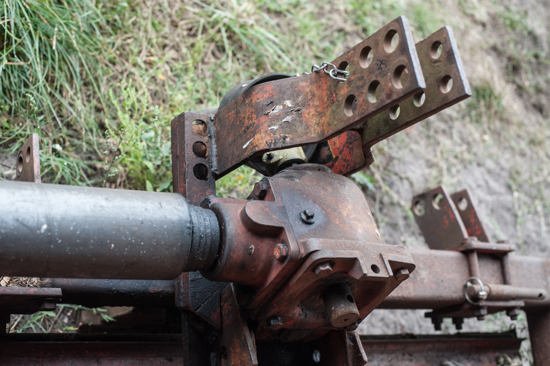

Modification renvoi d'angle

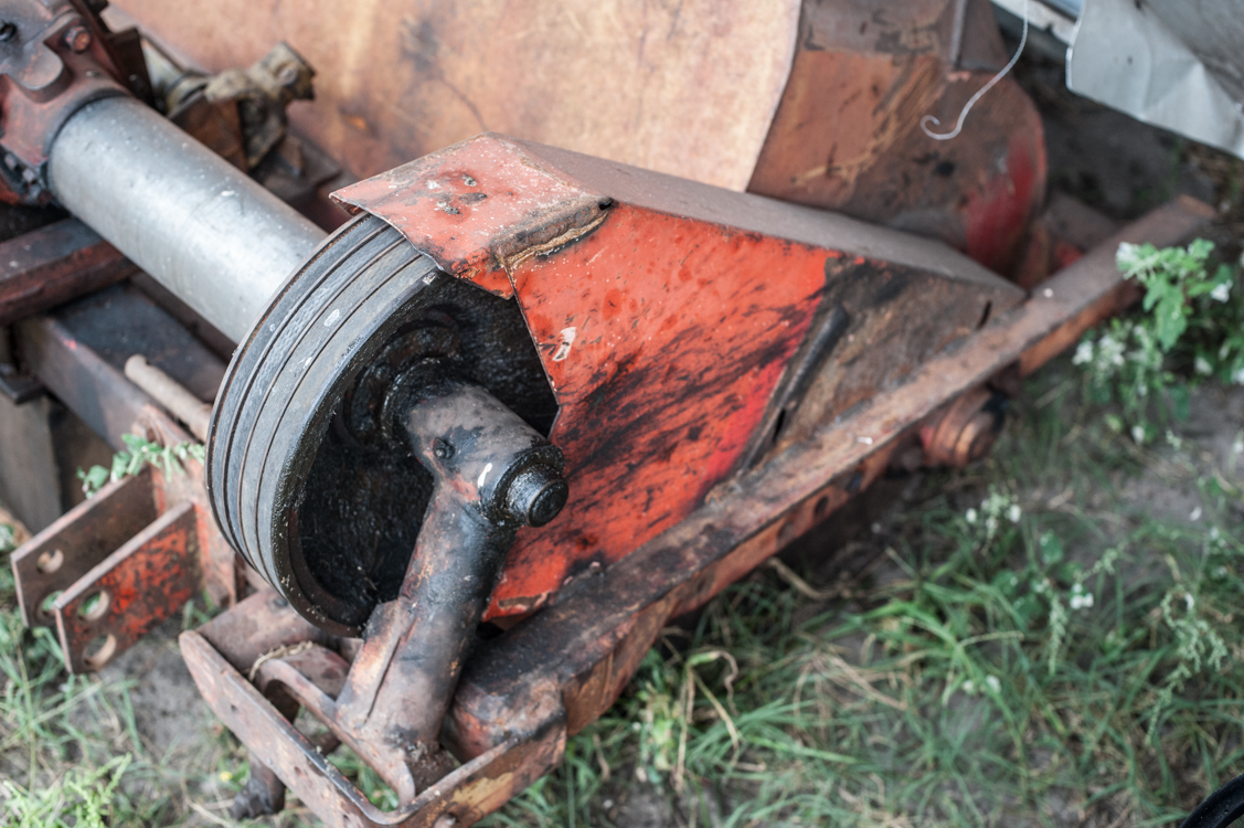

Démultiplication
Démultiplication

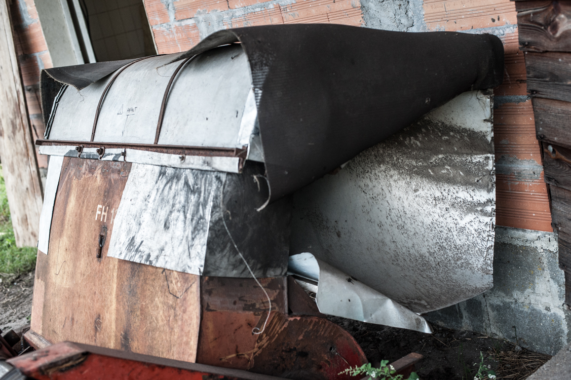

Tôles
Tôles

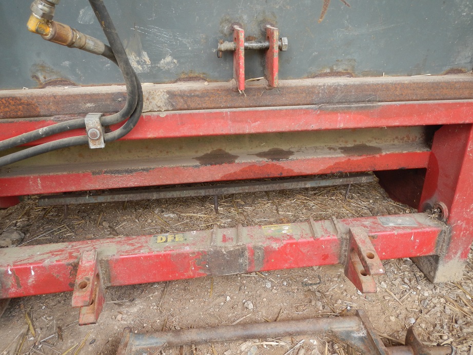

Modification de la position de l'attelage

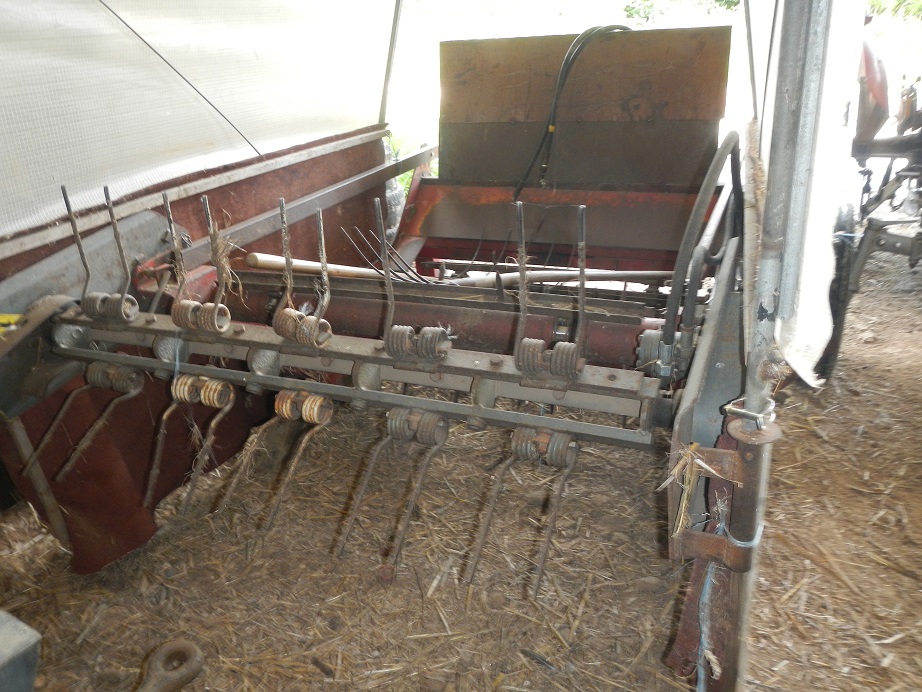

Vue arrière (déflecteur rabattus)

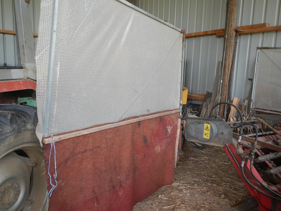

Vue sur les déflecteurs

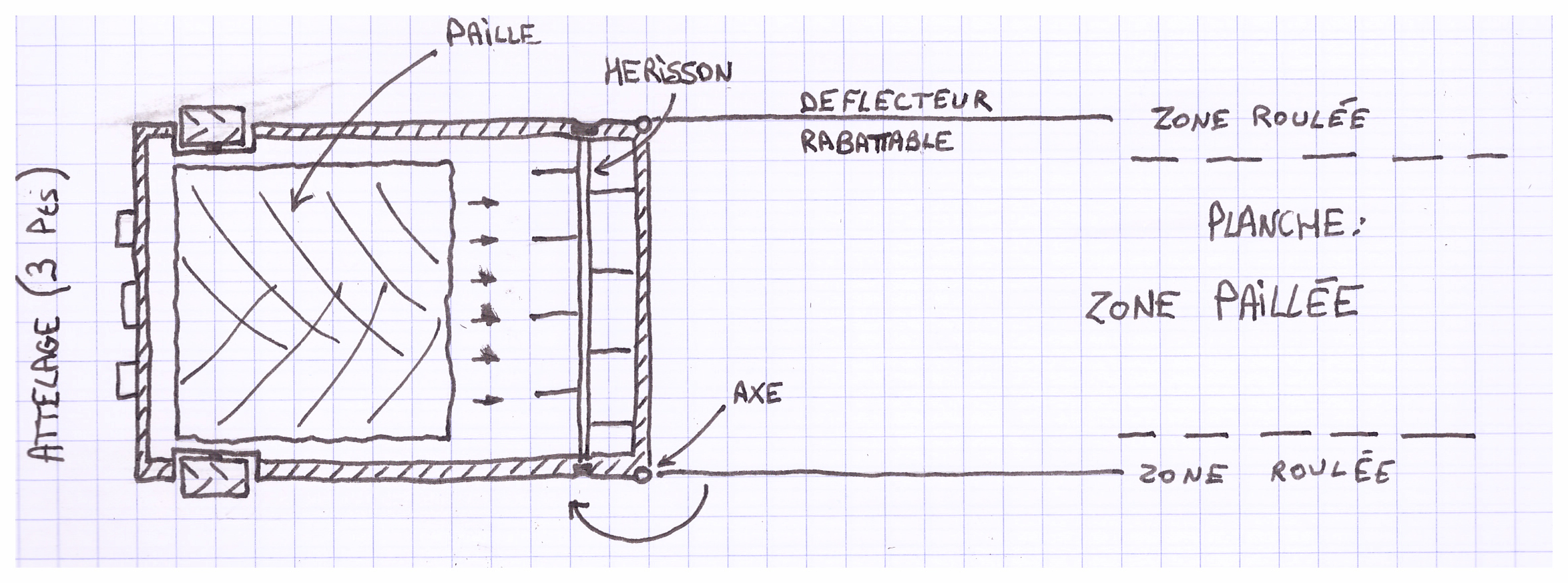

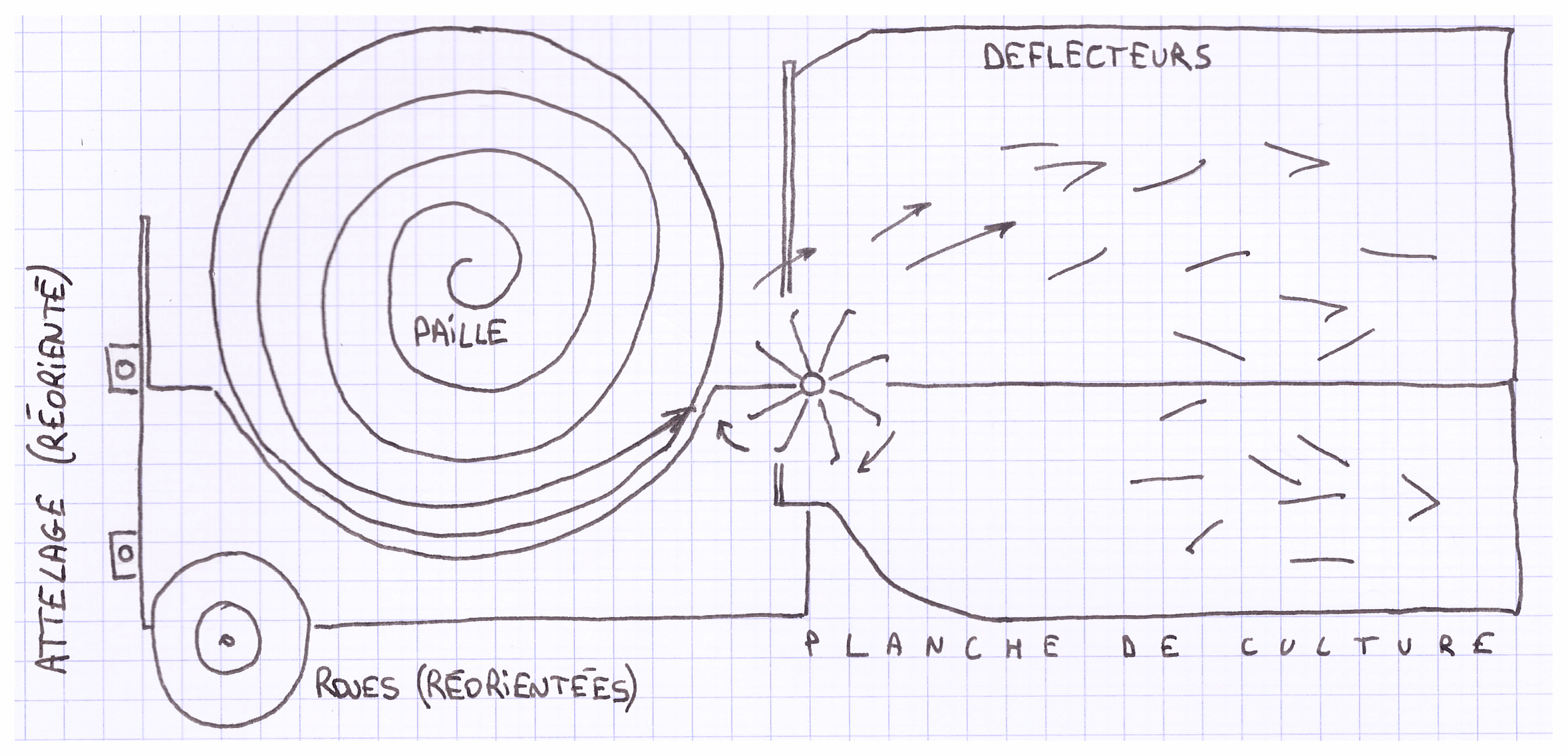

Et voici un croquis de à quoi ça pourrait ressembler lorsqu'il ouvre ses ailes :
Croquis en vue latérale
Croquis en vue de haut

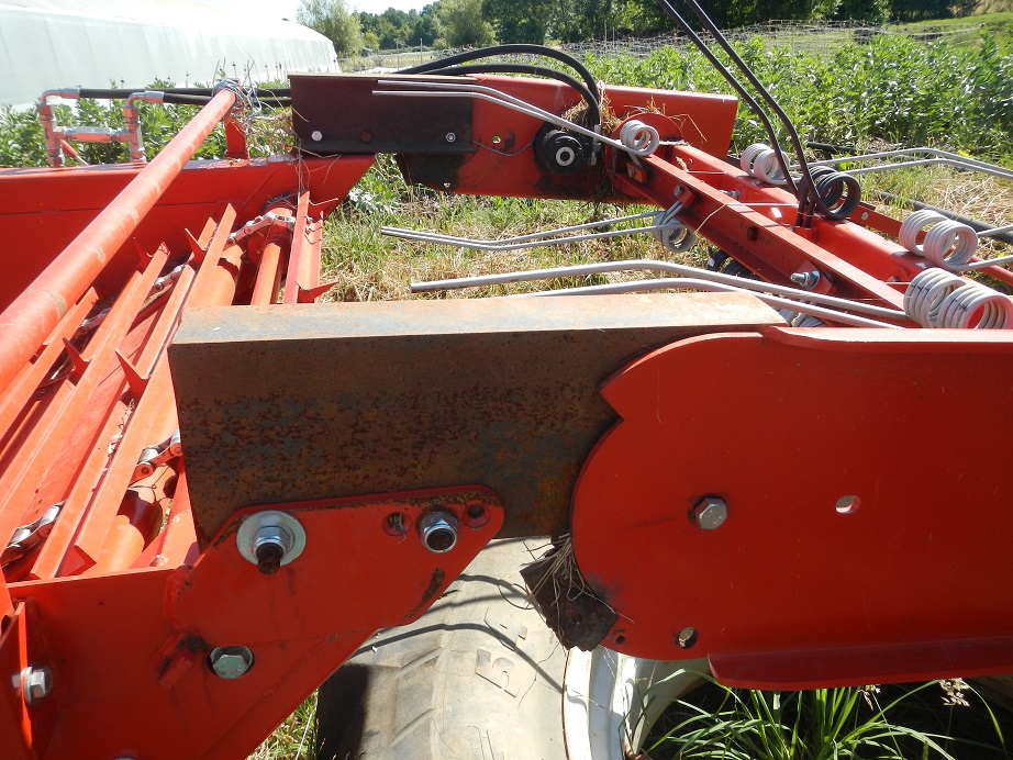

Cependant, pour pouvoir épandre du foin, dont les tiges sont plus longues que la paille, Fabien a modifié le hérisson en le reculant de 40 cm vers l'arrière et en remplaçant les dents existantes par des dents plus longues.
Décalage de l'axe du hérisson vers l'arrière

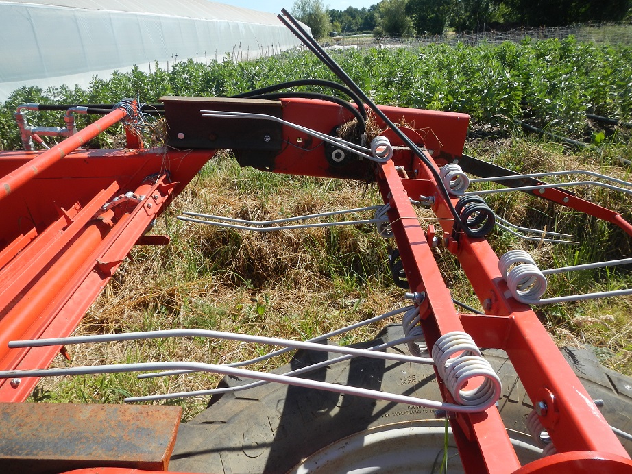

Dents de faneuses
Dents de faneuses
