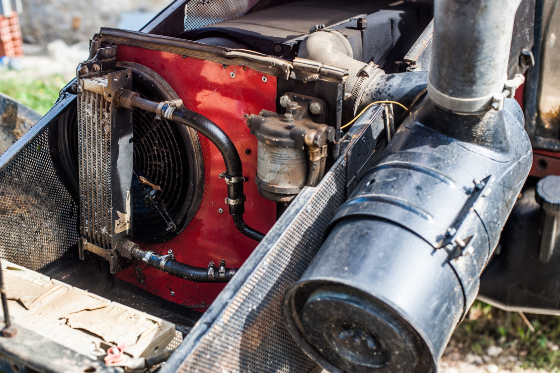

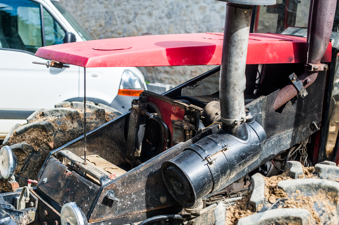

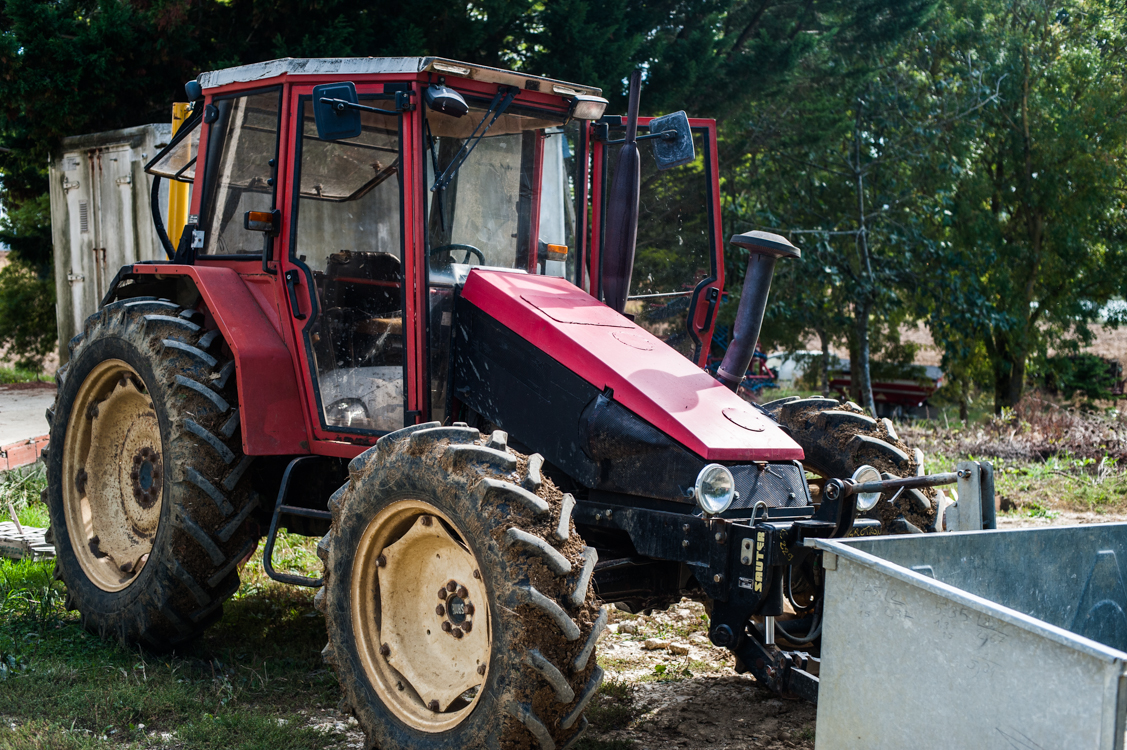

Ce tracteur (SAME explorer 80) a été modifié pour pouvoir biner en frontal. Pour la visibilité le capot a été rabaissé et un chargeur frontal ajouté pour mettre une bineuse dessus.
Le filtre à air a été mis sur le coté et un réarrangement des durites a permis de vider la partie avant du capot et de couper la carrosserie pour avoir de la visibilité.
Cette modification a été possible car le refroidissement de ce tracteur est à air.

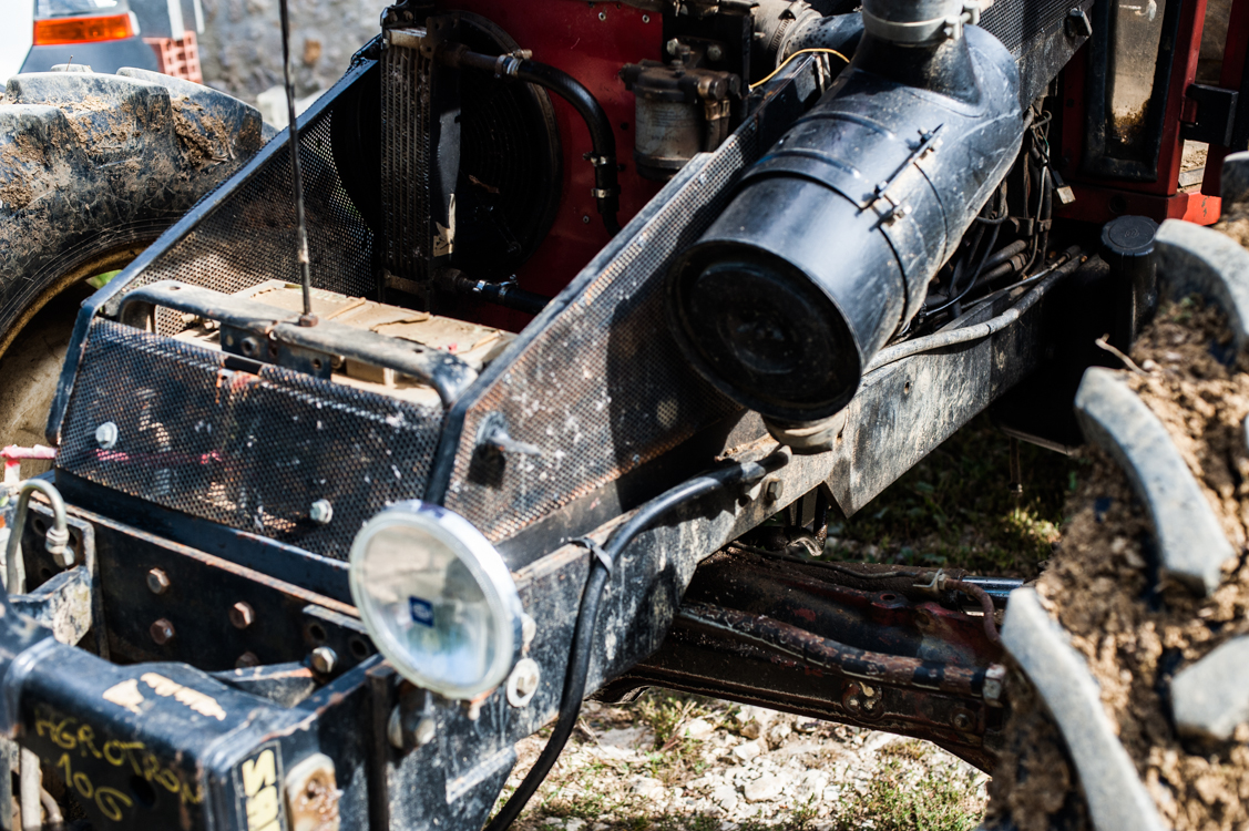

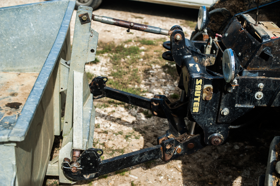

Le chargeur frontal a été trouvé en casse pour 400€
Les rallonges d'attelage ont été achetées pour 300€

Vue du capot
Vue du capot
Chargeur
Chargeur
Accroche du chargeur
