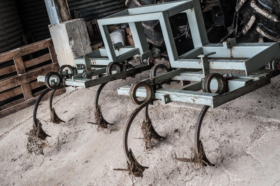

Cet enjambeur à été réalisé par Gislain Billac pour Xavier Leplaideur. Il permet de désherber les allées de lavandes. Il s'équipe soit de dent de vibroculteur, soit de cultivateur.
Enjambeur équipe des dents de cultivteur

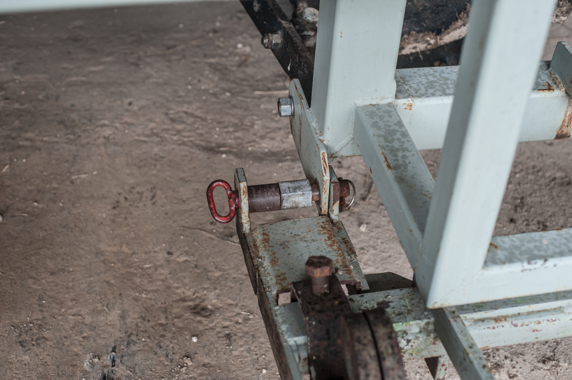

Le réglage latéral (10cm) permet d'adapter l'écartement au développement de la culture et au moment de la saison.
La forme de l'enjambeur permet de passer même quand la culture est en fleur et de ne pas frotter les plants.
On peut rajouter des roues de terrage si besoin.
Xavier utilise cet outil avec un tracteur 4RM ce qui lui permet de travailler seul et de ne pas avoir à guider l'enjambeur. La vitesse d'avance est de 4km/h ce qui lui permet de faire 3ha/h, il faut compter 4~5passes par saisons.
Les cadres sont flottants avec une butée pour le relevage.
Les dents de cultivateur sont passées sur des cultures bien développées ou sur des terres dures ou en fin de saison. Ces dents sont passées à 15~20cm de profondeur, ce qui permet d'effectuer un travail de décompactage.
Les dents de vibroculteur sont passées serrées contre la culture en début de saison pour aller chercher au plus près du rang. Elles travaillent à 7~10 cm de profondeur.

Le réglage latéral se fait grâce à des jeux d'entretoise.

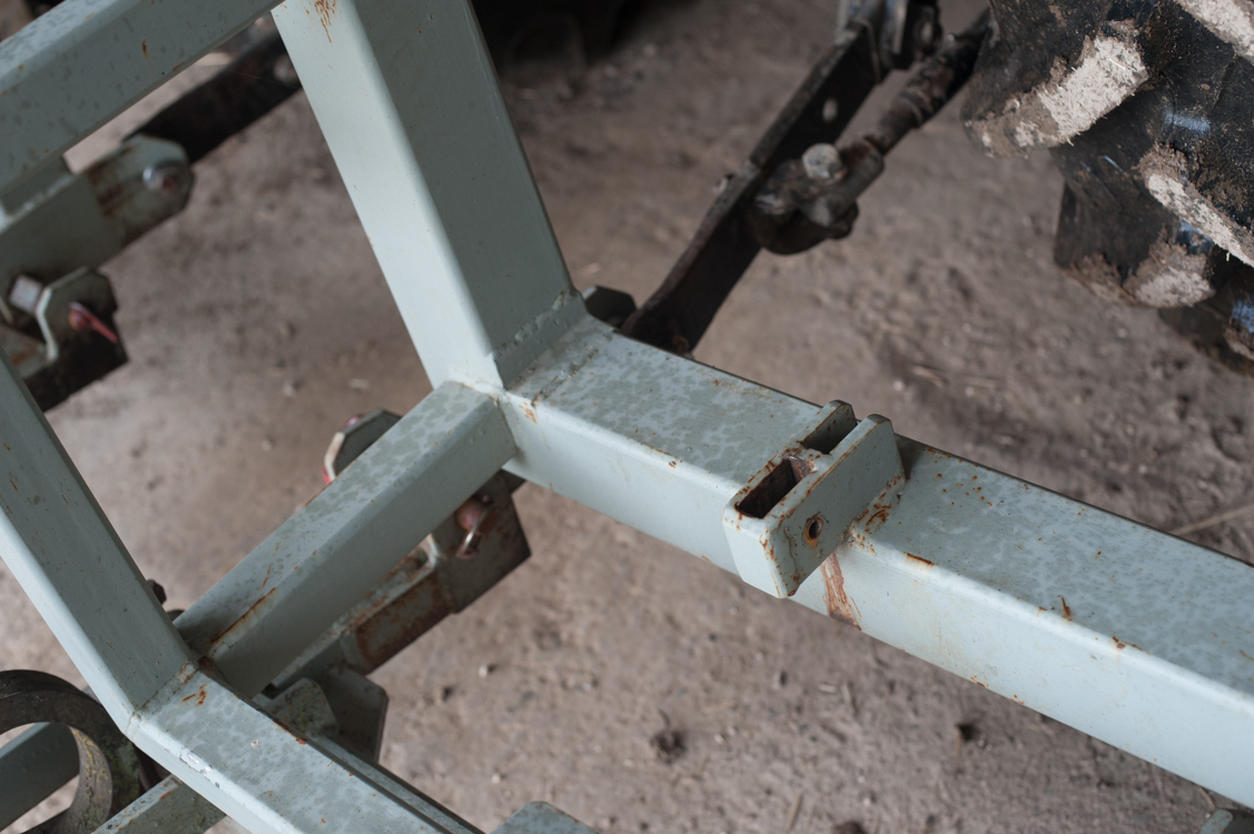

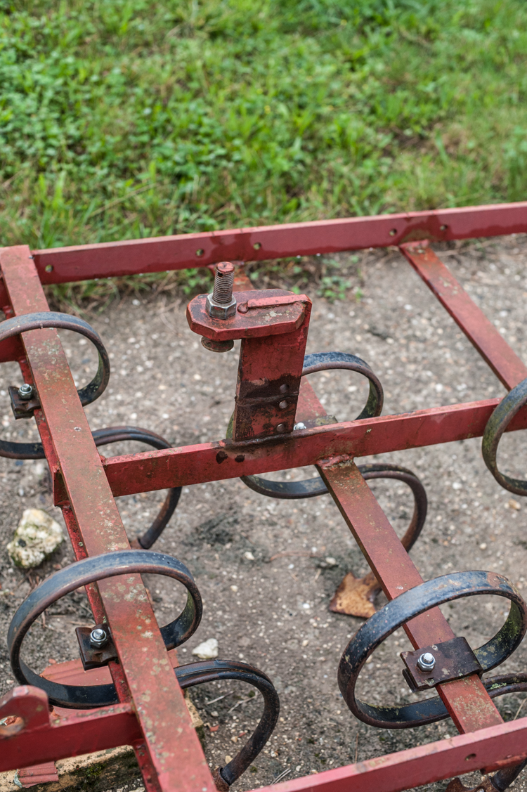

Les cadres portes éléments ont été faits à partir d'un châssis de cultivateur coupé en deux et d'un vibroculteur coupé en deux.
