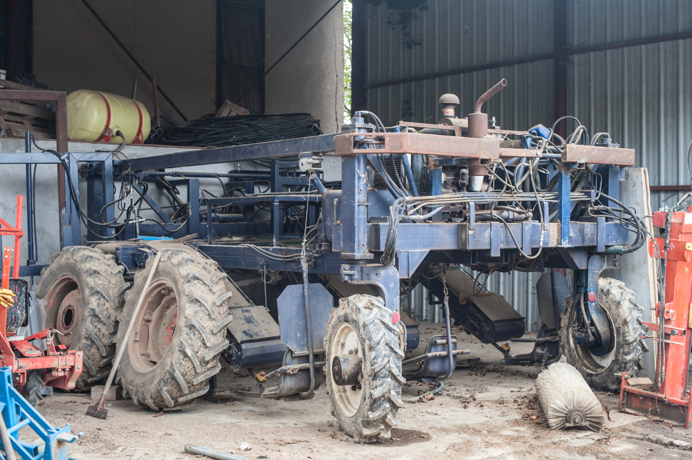

Présentation de l'outil :
Cet automoteur sert pour des opérations de récoltes et éventuellement désherbages manuels, il enjambe deux buttes à la fois et transporte trois récolteurs

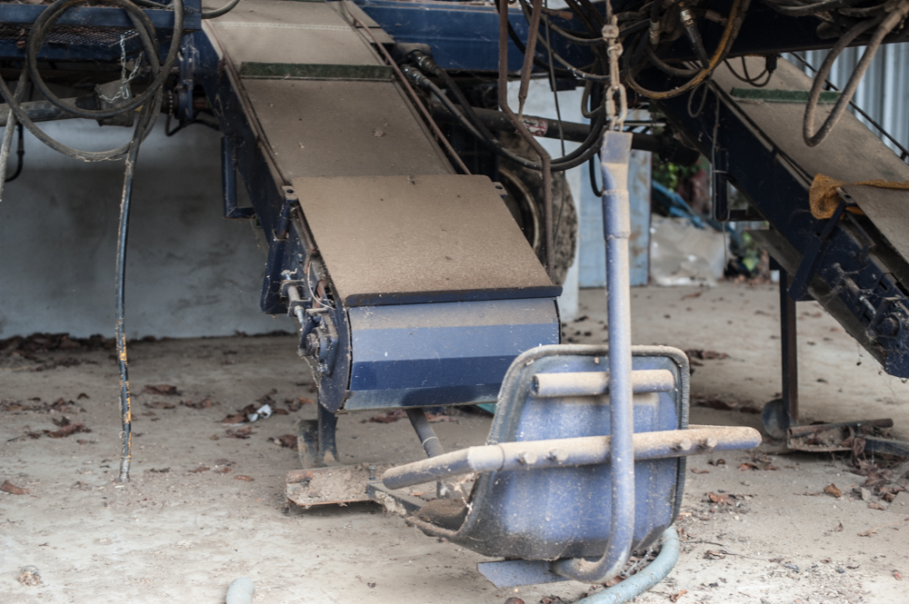

Les récolteurs sont assis au niveau du rang et chargent les caisses sur les tapis devant eux. Une quatrième personne est en haut, récupère les caisses chargées, les met en palettes et donne de nouvelles caisses aux récolteurs.
La plus grande partie du châssis a été récupérée sur une vendangeuse d'occasion.
Vue globale
Vue globale
Avantages :

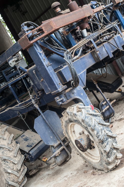

Les quatre roues sont pivotantes pour faciliter les virages en bout de rang.
Limites :
L'outil est lourd et fait des ornières sur les champs lors de passage pour du désherbage.

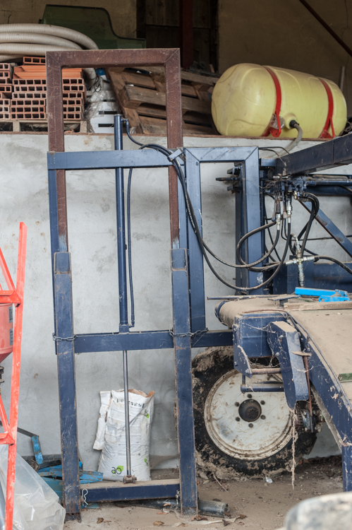

Sur le coté de la vendangeuse il y a un monte palette, les palettes sont déchargées en bout de champ.

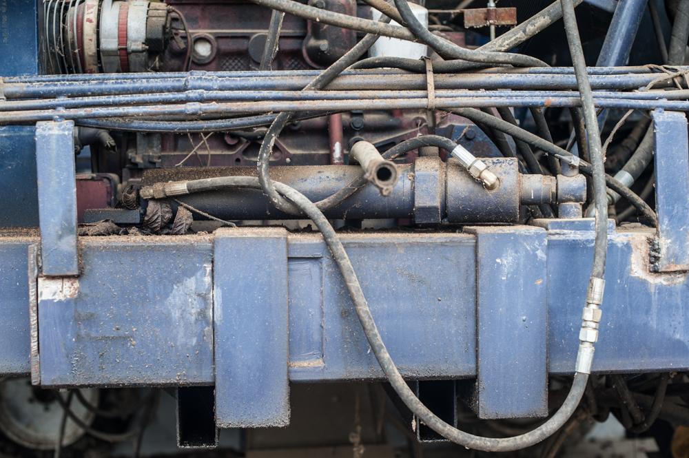

La largeur réglable permet de passer sur des buttes avec un axe à axe de 1m40 ou 1m60.
Les sièges sont équipés d'un repose pied qui sert aussi de patin si les postes touchent le sol

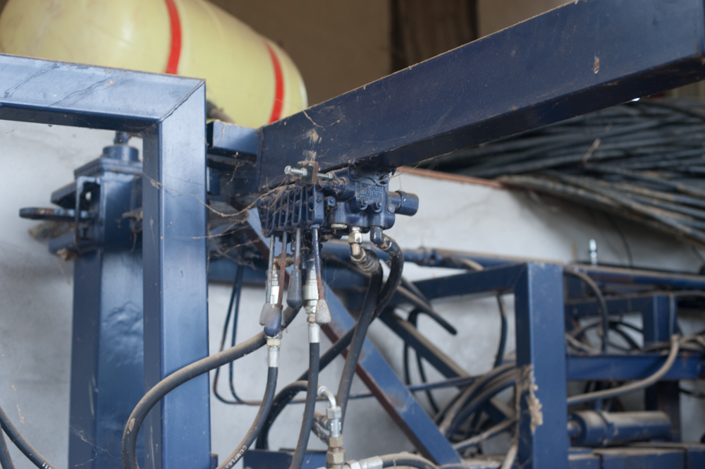

Roues pivotantes, hydraulique et moteur /pompe récupérés sur la vendangeuse

Poste de récolte
Poste de récolte
Roue pivotante
Roue pivotante
Vérin de réglage largeur (deux en tout sur le châssis)
Monte Palettes
Monte Palettes
