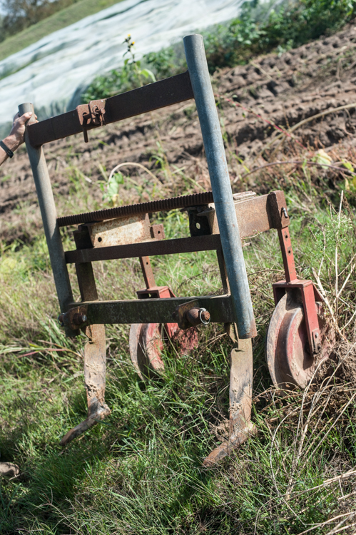

Ces deux outils servent à l'implantation manuelle du poireau.

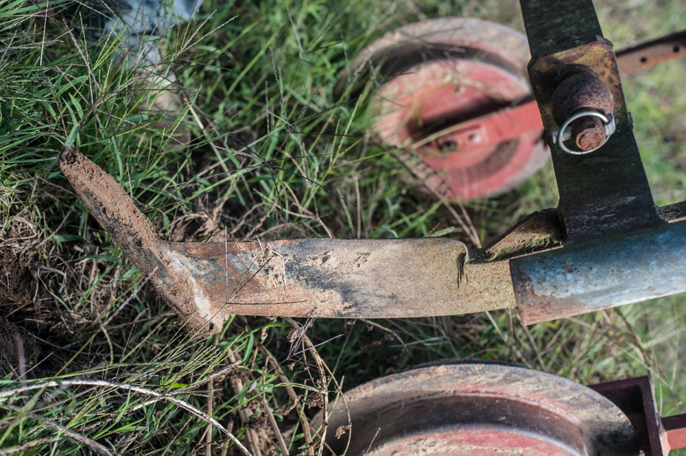

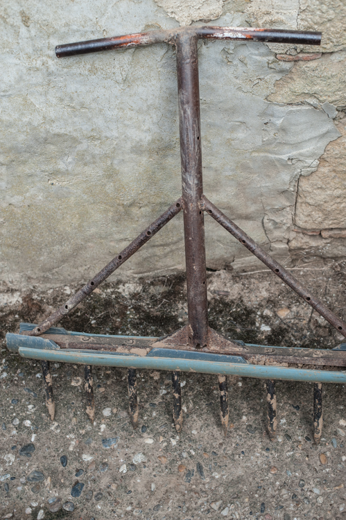

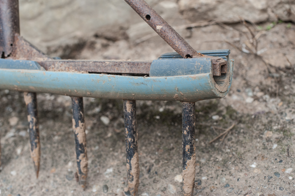

Pour s'économiser de la perte lors du buttage des poireaux, Ginès les implante en profondeur. Pour cela il pique avec une fourche sur le rang et les poireaux sont mis en place dans la foulée.

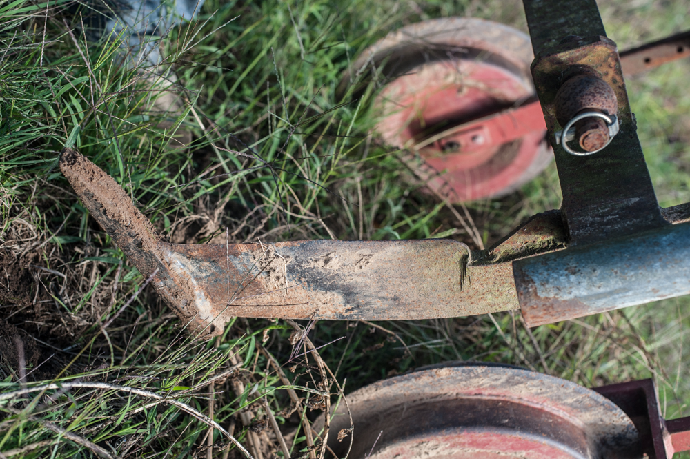

Si le sol est trop dur, il passe un ameublisseur fait à partir de deux dents de fouilleuse qui travaillent seulement le rang. Pour être sur que les poireaux prennent, un passage d'arrosage fait retomber la terre fine et assure un bon contact racinaire.

La fourche est un peu lourde

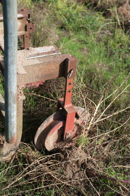

La profondeur de passage de la sous-soleuse se règle avec les roues de terrage arrières.

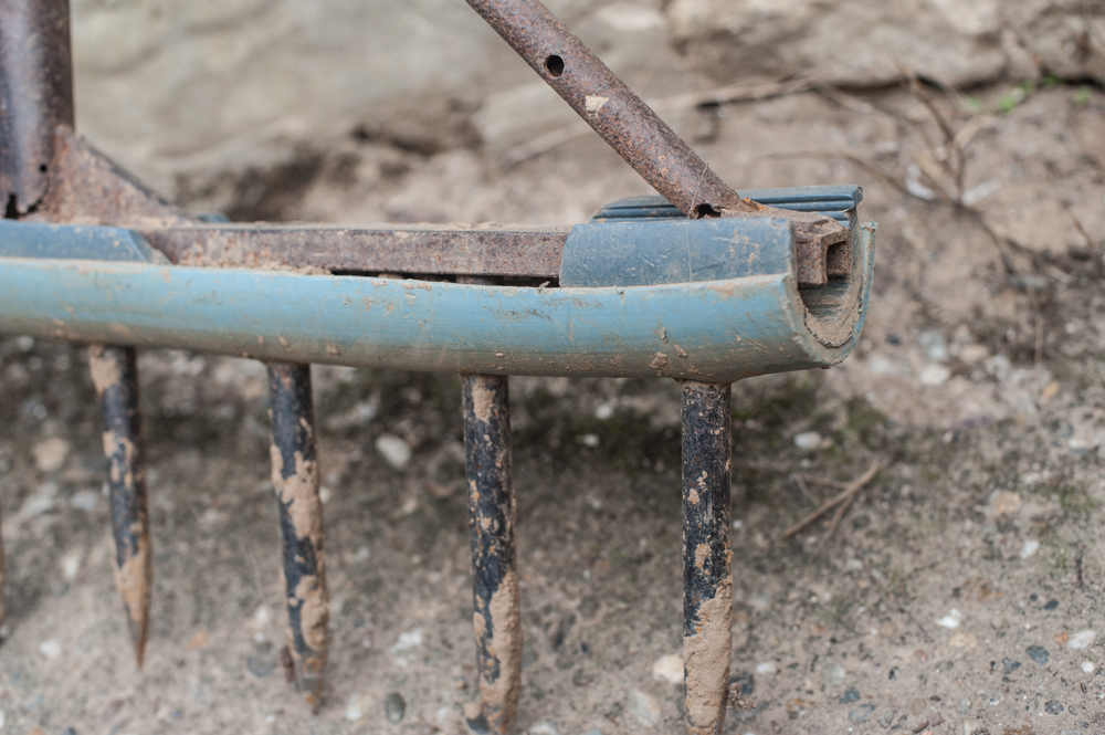

La fourche est recouverte d'un demi-tube plastique pour repartir la pression d'appui et avoir une profondeur constante.
Ameublisseur
Ameublisseur
Détail dent
Détail dent
roue de terrage
roue de terrage
détail fourche
détail fourche
Plantoir à poireaux manuel

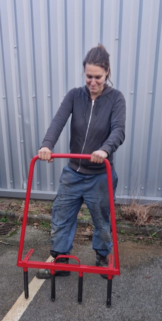

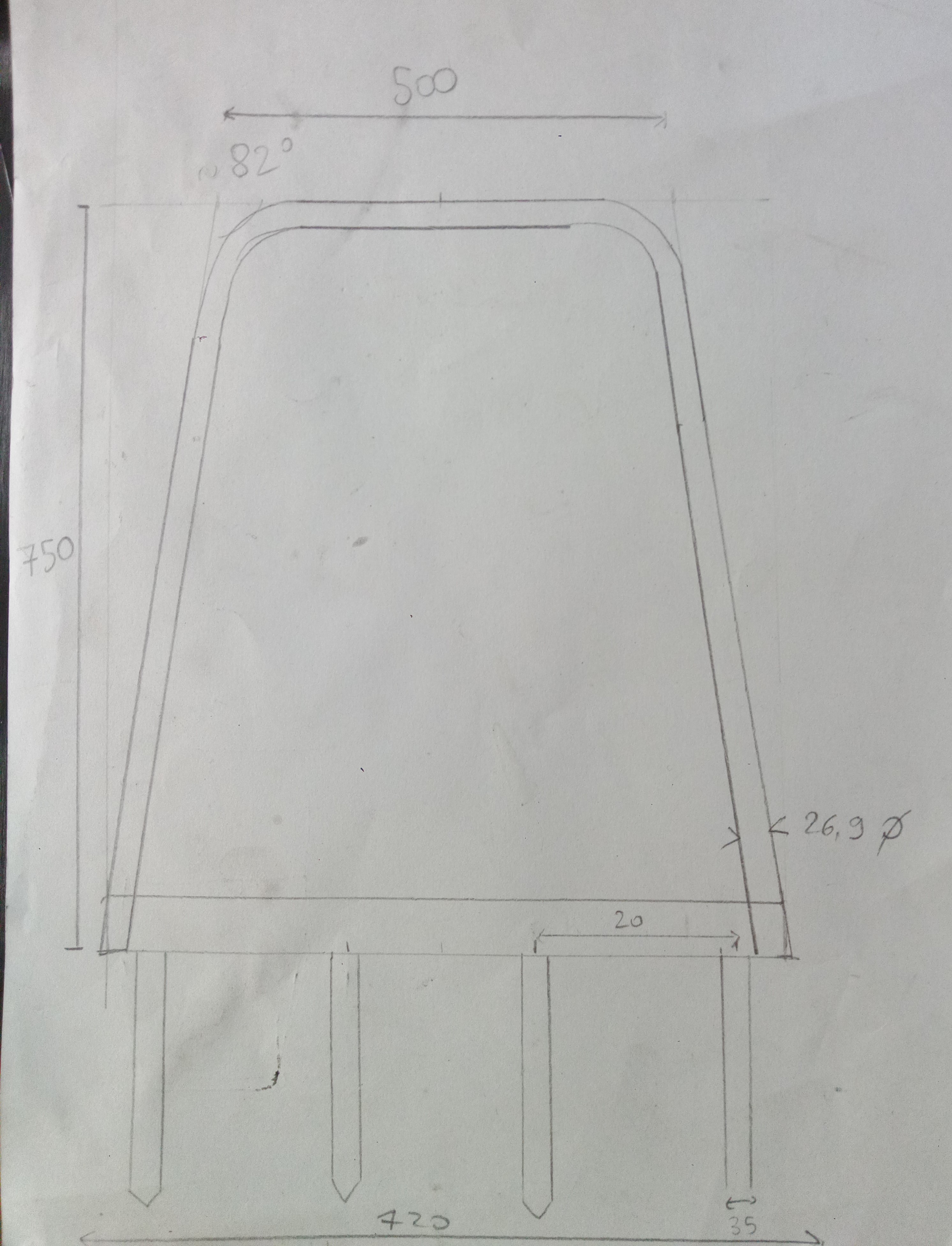

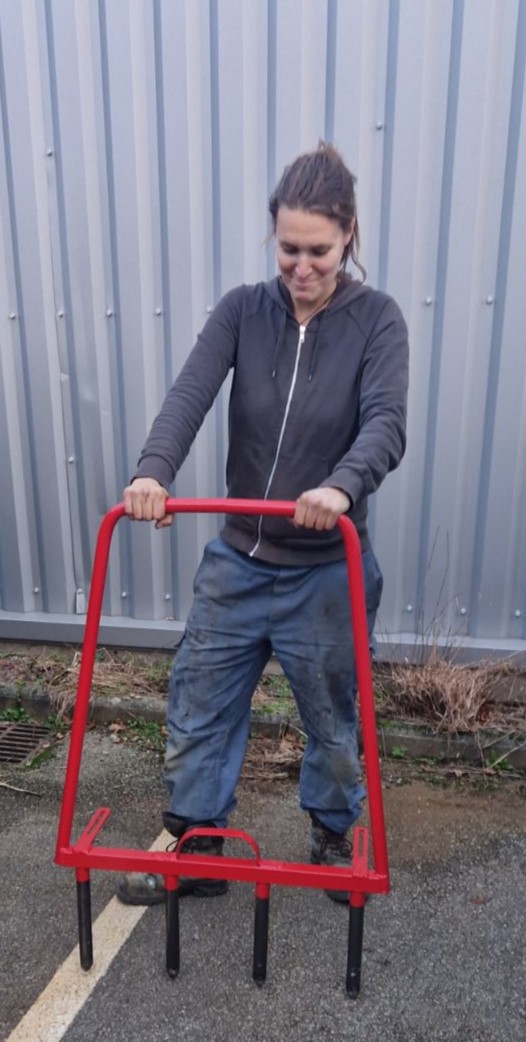

J'ai modifié légèrement le plantoir de l'atelier paysan : le manche est plus court et en acier, les dents sont plus épaisses (35mm de diamètre) pour faire des trous plus larges, adaptés à une terre limono-sableuse (sinon le trou s'effondre sur lui-même).
Le manche est fait de deux longueurs de tube identiques, pliées à la cintreuse hydraulique et soudées (en haut, sur le manche).
Avantages : l'outil est plus facile à accrocher pour le stocker ou le déplacer. La position des mains devant à hauteur de coude me paraît plus ergonomique.
Inconvénients : l'outil est légèrement plus lourd que l'original (2,9kg environ)... A améliorer en choisissant des section de métal plus léger ?

Merci pour ton retour, très intéressant ton plantoir! Le plus gros problème des plantoirs manuels est comme tu l'indique l'effondrement de la terre, est-ce que tu est contente du tien à l'utilisation? Il est difficile de comparer car les terrains peuvent être assez différent (argile, humidité, MO, ...).
De mon côté je me suis pour l'instant limité à une version simple, un seul plantoir de forme conique avec manche et appui-pied, mais je vais continuer l'adaptation cette année... J'aimerais bien faire une version pour micro-tracteur...
