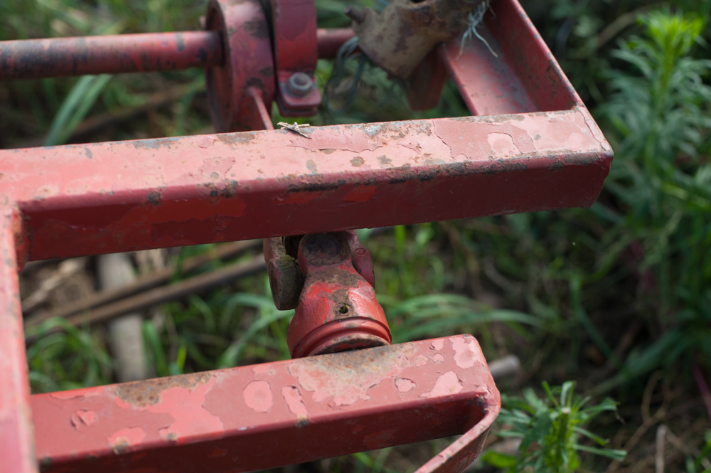

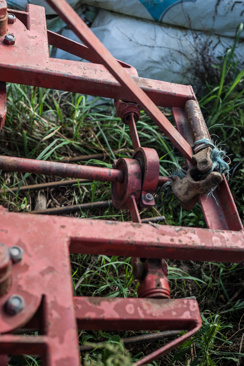

L'excentrique est fait à partir de deux bielles de moteur banchées sur le cardan.

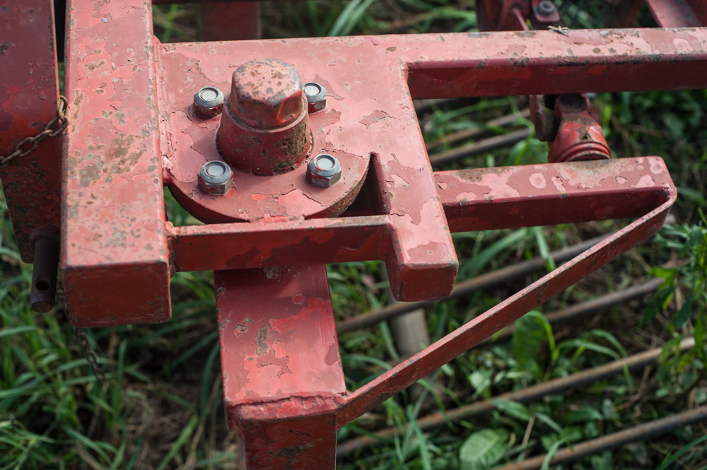

Les pivots des lames souleveuses sont faits avec des fusées de voiture.
Pivot lame souleveuse
Excentriques
Excentriques
Raccord avec la lame des bielles
