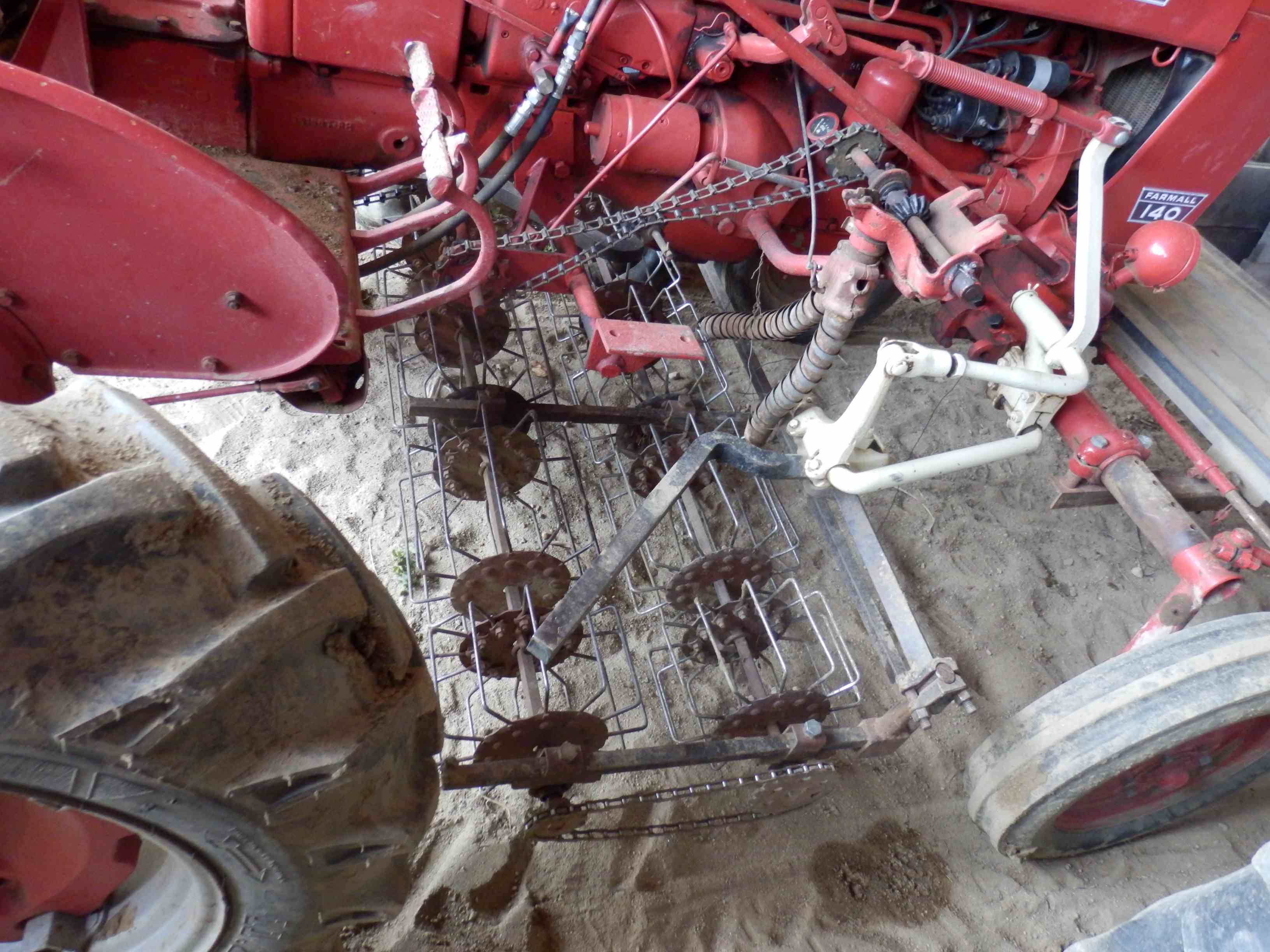

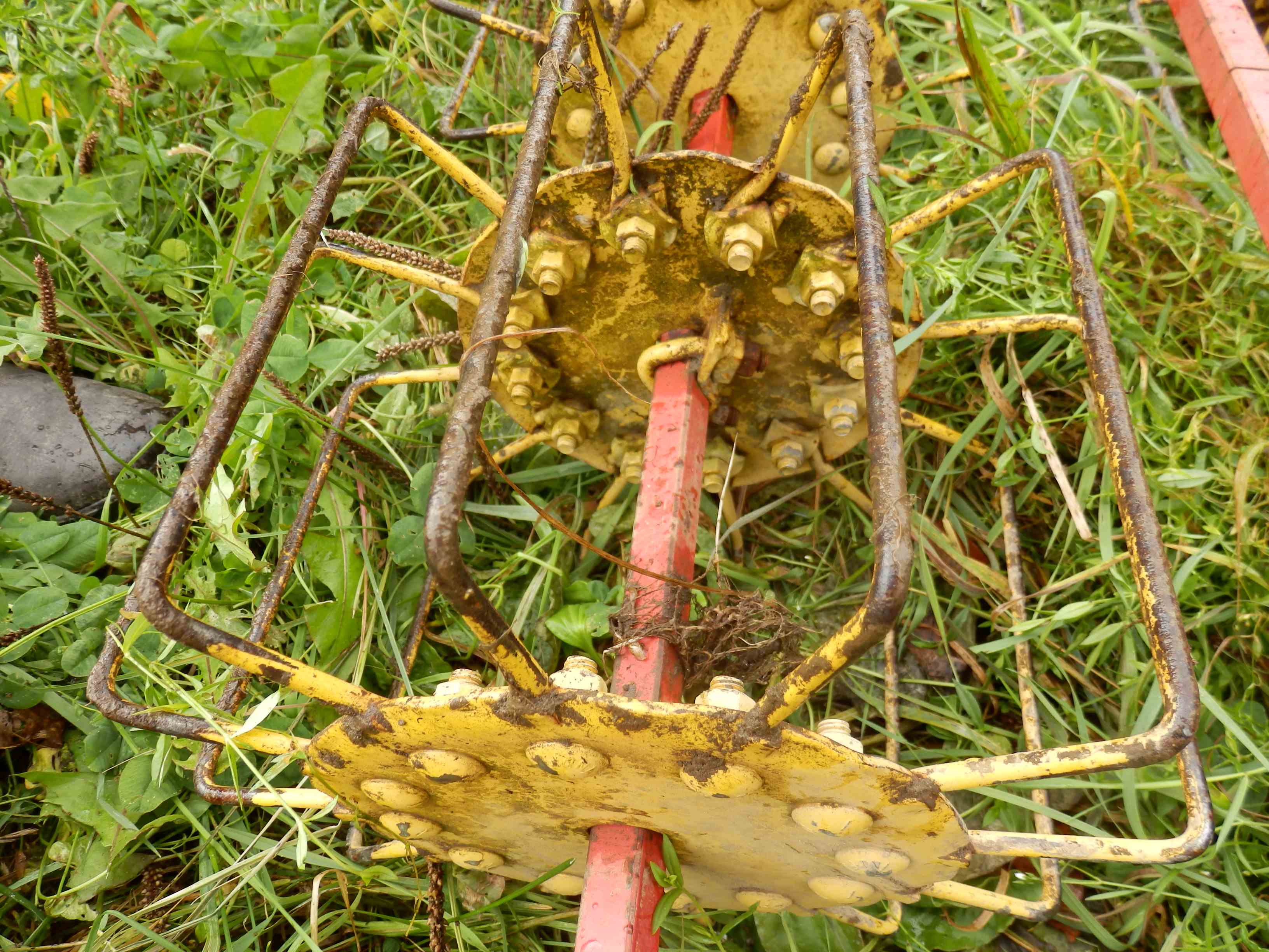

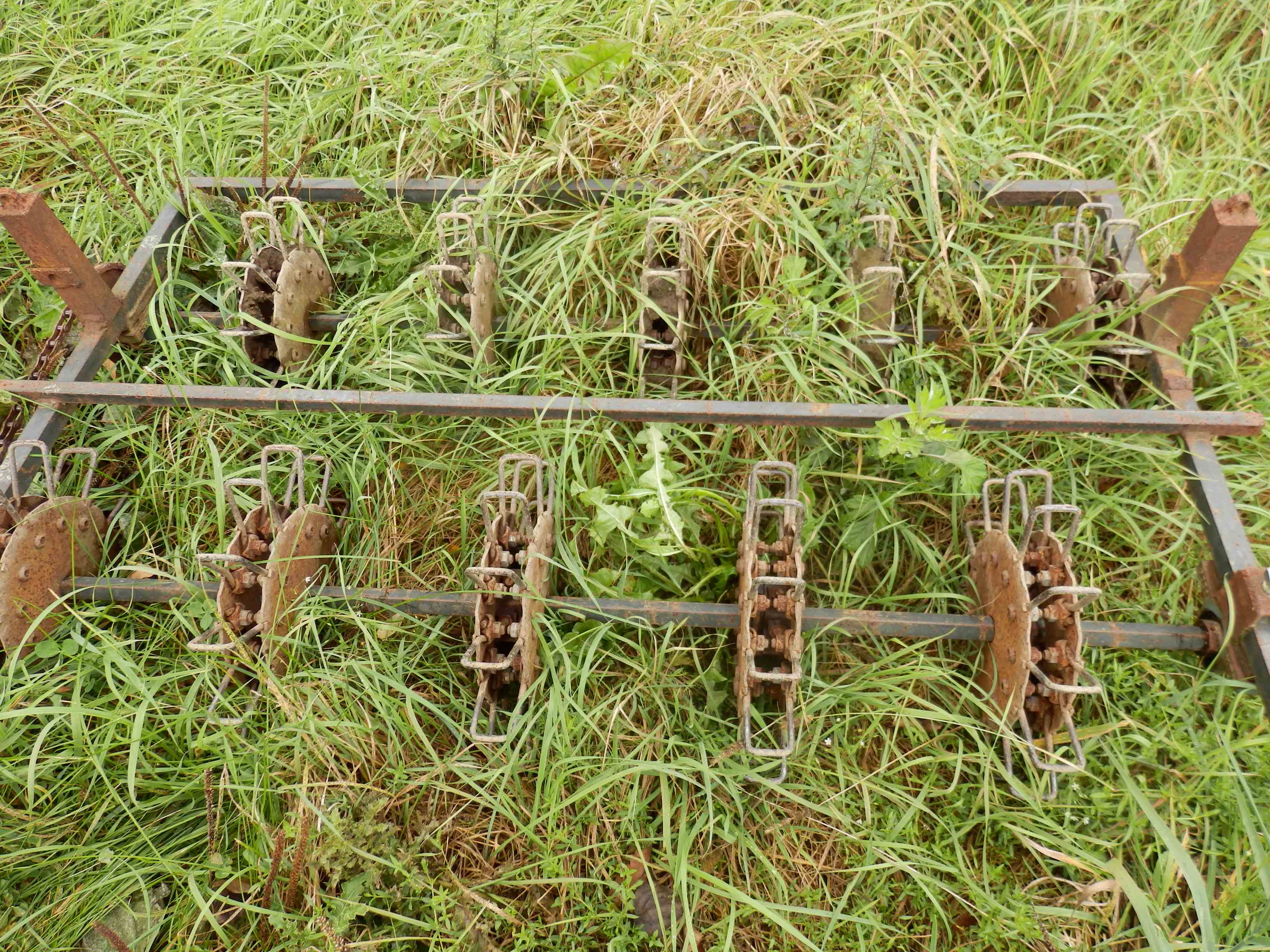

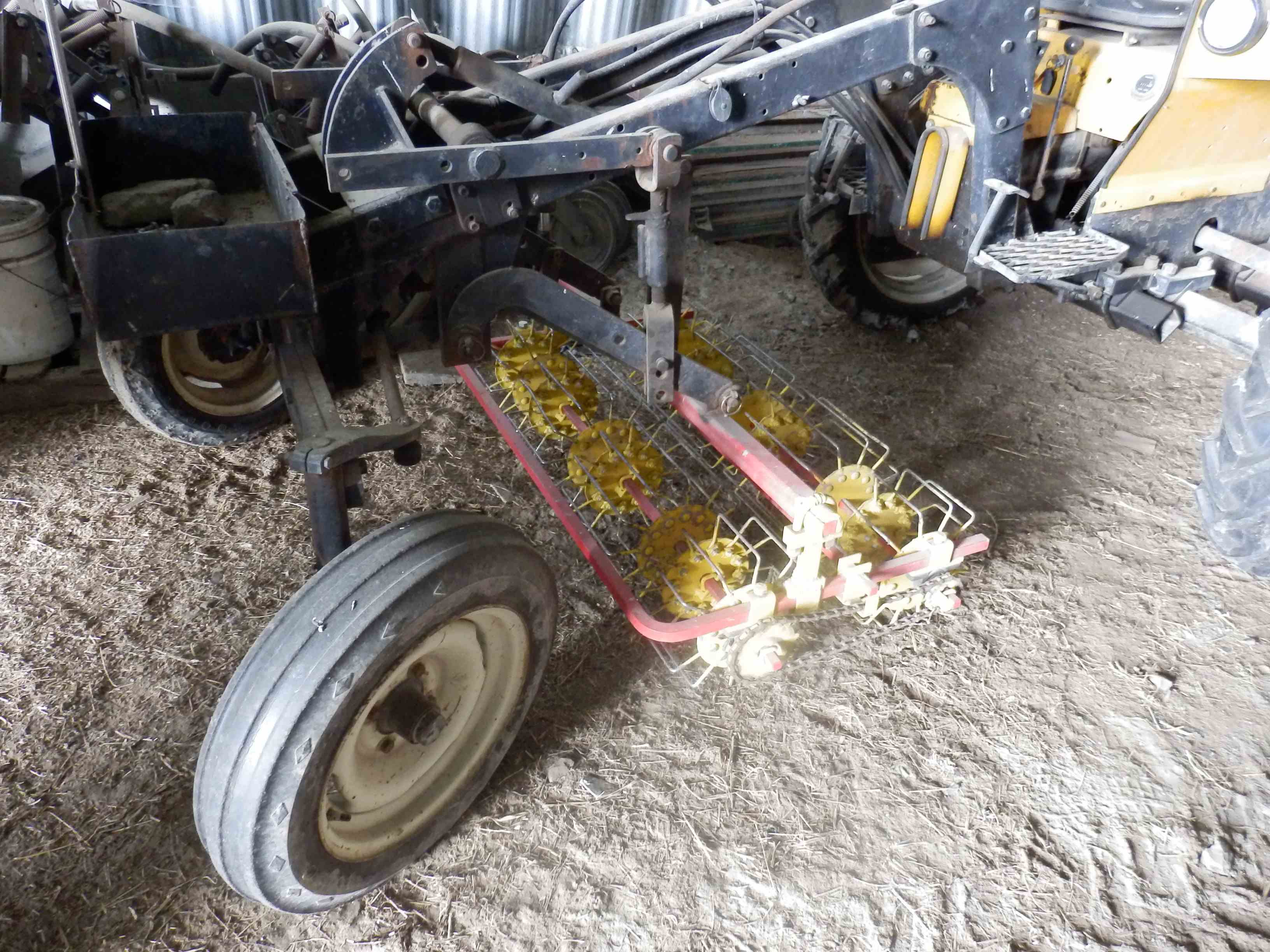

Cette bineuse a été inventée il y a une cinquantaine d'année aux Etats Unis. Elle est toujours très utilisée par les maraîchers nord américains pour l'entretien des jeunes semis ou plantations, la préparation finale avant un semi ou même la destruction d'un faux semi. Dès que les plants sont un peu gros, il est préférable de passer avec des outils à dents. Cette bineuse est simplissime et ne demande donc que très peu d'entretien. Elle nécessite peu de puissance et peut donc convenir à du maraîchage en traction animale ou avec motoculteur. Le déplacement de terre est très faible , autorisant des interventions précoces dans les semis de cultures sensibles comme la carotte ou le panais.
Des constructeurs ce sont approprié le principe pour des versions plus modernes mais il serait très simple de se l’auto-construire à faible coût .
Quelqu'un a t-il bricolé quelque chose de ressemblant ou utilisé ce type d'outil ? toutes les contributions sont bienvenues.
voici quelques photos:
