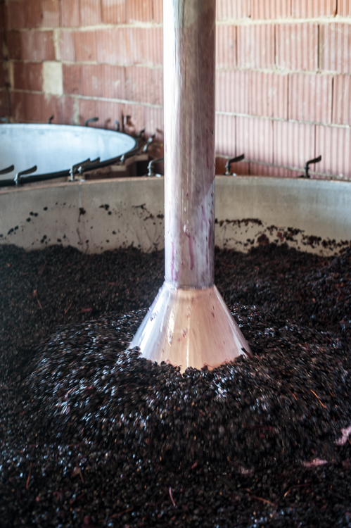

Cet outil permet d'effectuer le pigeage des peaux de raisin (marc) pendant la fermentation en cuve. Cette méthode traditionnelle permet une meilleure extraction des tanins contenus dans les peaux.
Lors du départ de la fermentation le marc est mis dans la cuve avec le jus. Le gaz carbonique dégagé fait remonter à la surface le marc ce qui empêche le bon échange avec le jus. Il faut donc mettre en contact le jus et le marc. Pour ça il y a principalement deux méthodes : le pigeage et le remontage.

Le pigeage consiste à enfoncer le marc dans le fût régulièrement, cette méthode est celle traditionnelle et reconnue pour sa qualité d'extraction des tanins. Dans les grands chais cette méthode est faite au moyen de pistons montés sur un pont roulant au dessus des cuves. L'investissement est conséquent et on a les mêmes problèmes de contamination par des éléments au dessus des cuves.

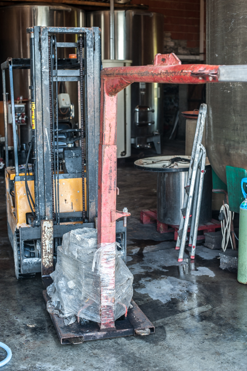

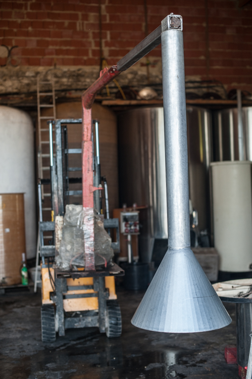

C'est pourquoi Thierry a fait faire une forme pour piger en inox qu'il monte sur une potence sur son fenwick.

La forme conique sur le dessus permet de faire retomber tout le marc lorsque l'outil se relève (le fond est plat).

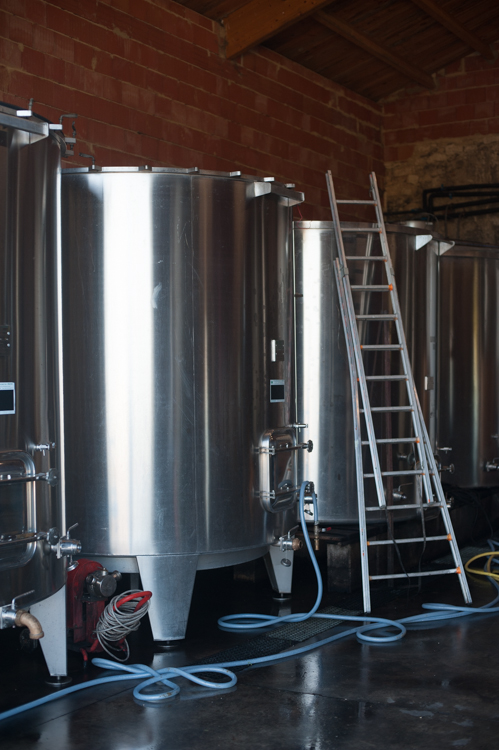

Besoin de cuves ouvertes entièrement dessus.

Il faut bien penser la potence pour accéder à toute la circonférence du fût (depuis un bord) et descendre assez profond le marc.

Surcoût de 500€ par cuve pour avoir le couvercle ouvrant sur la totalité d la cuve (pour une cuve à env 4000€)

Le bras est fait avec une ancienne ensileuse.
potence et lest sur le fenwick
cuve
cuve
