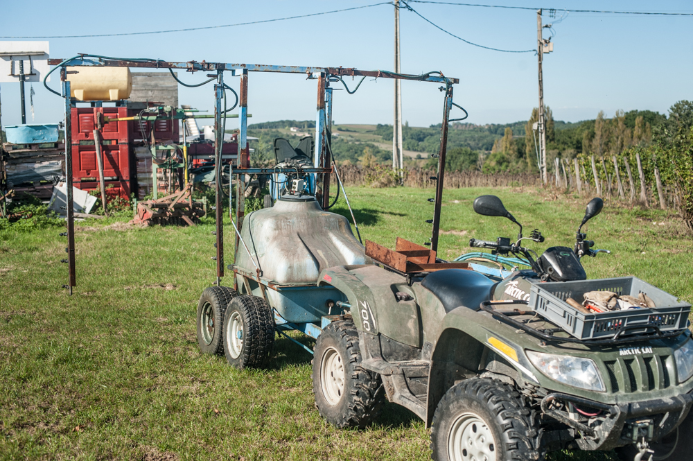

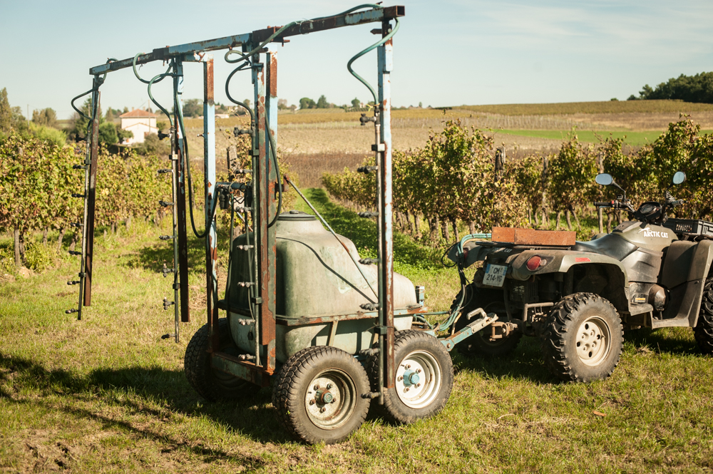

Outil
Présentation de l'outil :
Cet attelage pour quad permet de traiter les vignes avec 400L de solution soit 5Ha traités. Les traitements sont assurés de fin avril à fin mai avec le quad avant de passer au tracteur pour finir la saison.
Les rampes font deux rangs à la fois sur les deux faces (vignes sur échalas à 2m et 3m d'intervalle)
Vue de dos
Vue de dos

Avantages :
Le quad permet des interventions tôt dans la saison (quad plus léger et moins traumatisant pour le sol)
Permet une économie de carburant comparé au tracteur avec 17L pour 14Ha traités en quad et moto pompe alors que 40L sont nécessaires en tracteur.
L'attelage en Bogie (2 paire de roue) permet un rayon de braquage plus court pour tourner d'une rangée à l'autre, ce qui évite d'avoir à rétracter un bras d'aspersion entre chaque rang ou manœuvrer.
Limites :
Besoin de passer à un atomiseur avec ventilation quand la masse foliaire est plus importante dans la saison, donc recourt au tracteur.
La largeur des rampes est réglable par un système de carrés emmanchés l'un dans l'autre.
Ergonomie :
Les rampes d'aspersions sont montées sur un système de ressort pour encaisser les accrochages avec la vigne sans dommages.
Le réglage de pression et d'aspersion se fait sur un bras en déport derrière le post de pilotage.
Les bras se replient le long de la cuve pour le transport

Matériel :
Cuve d'atomiseur 400L

Vue face
Vue face

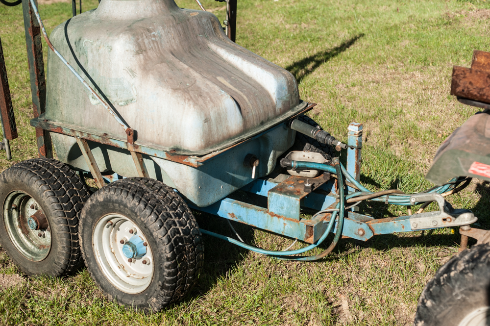

Base châssis
Base châssis

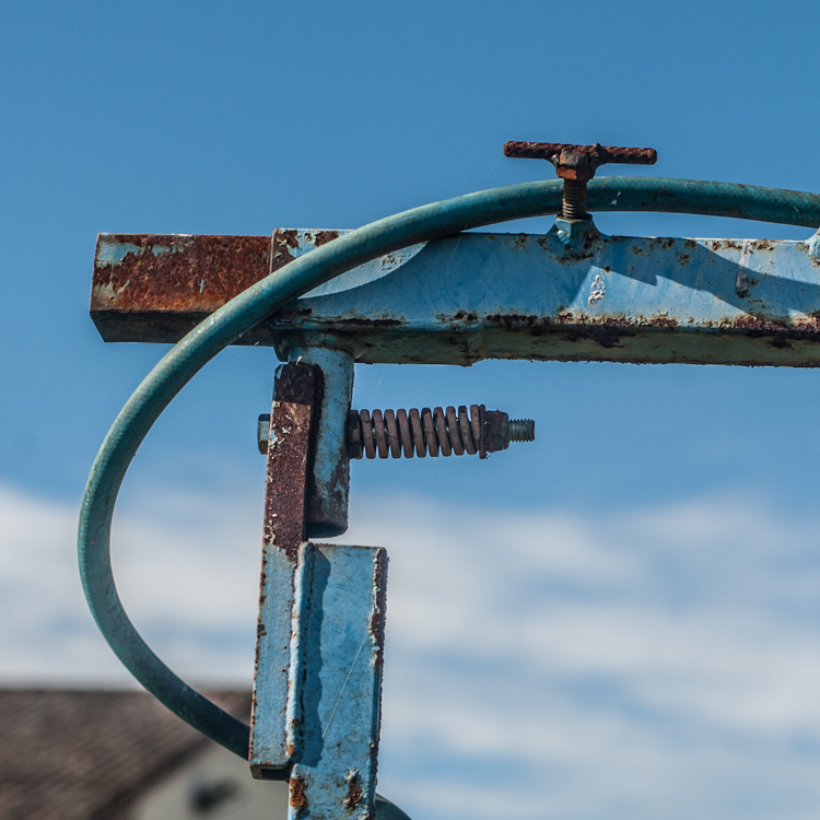

Ressort de sécurité et réglage largeur

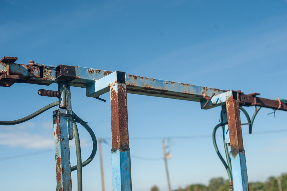

Réglage largeur au centre

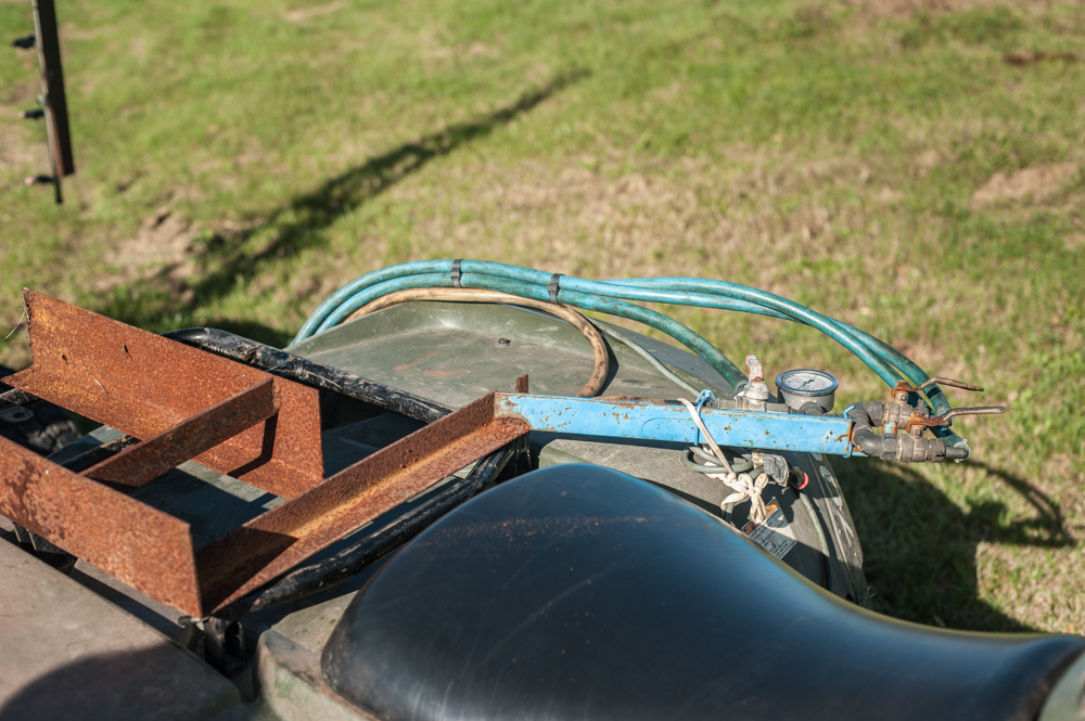

Bras contrôle aspersion et pression (moto pompe sur cadre métal normalement)

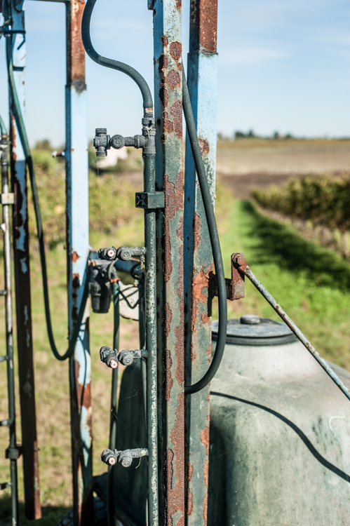

Détail rampe
Détail rampe
