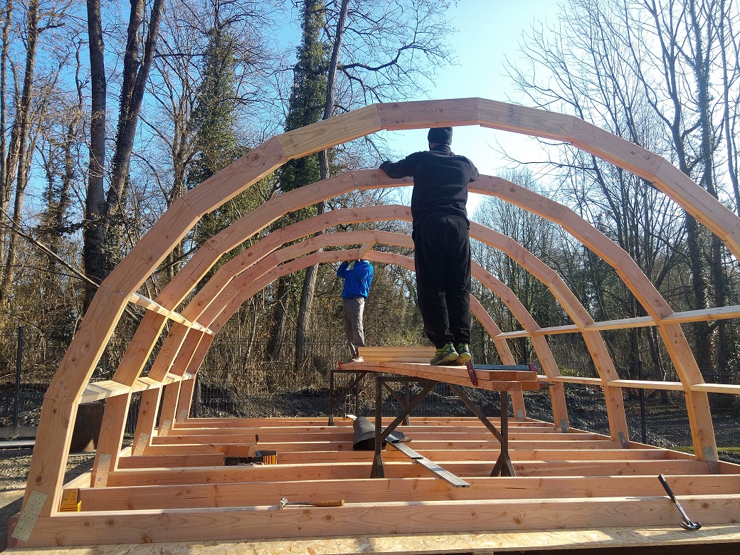

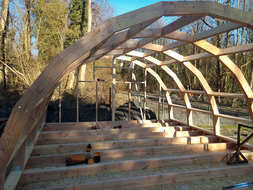

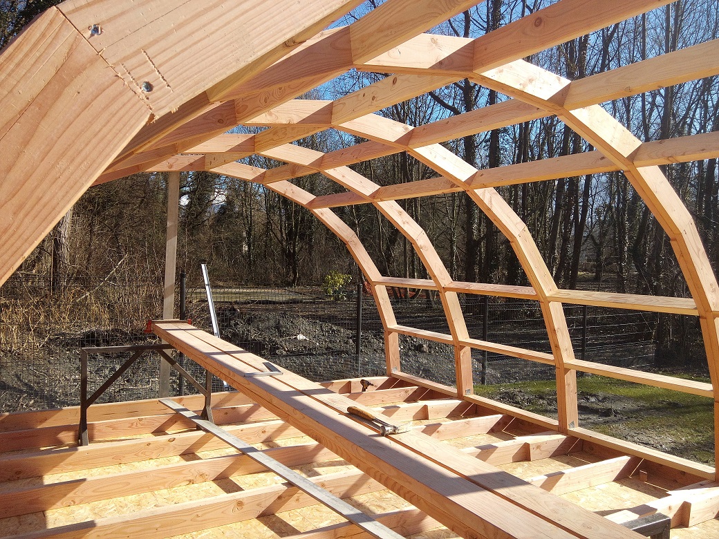

En lien avec le lancement de nos travaux sur la question de l'architecture paysanne libre et l'autoconstruction de bâtiments agricoles, l'Atelier Paysan est engagé depuis le début de la semaine dans le prototypage d'un module ossature bois en forme de serre, idéal pour l'autoconstruction de bases vie de démarrage ... ce module peut ensuite être transformé en local professionnel : bureau, espace de vente, stockage, logement annexe, vestiaire...ou démonté pour essaimer et servir à d'autres.
Conception du prototype :
Alain Gerbault (38), alain.gerbault@yahoo.fr
Avec la collaboration de Francis Crouillère, francis-crouillere@bbox.fr
Direction du chantier : Benoit VICTOR (Charpente VICTOR, 38)
Conception du tutoriel : L'Atelier Paysan

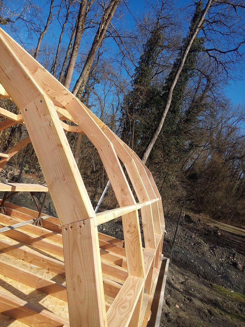

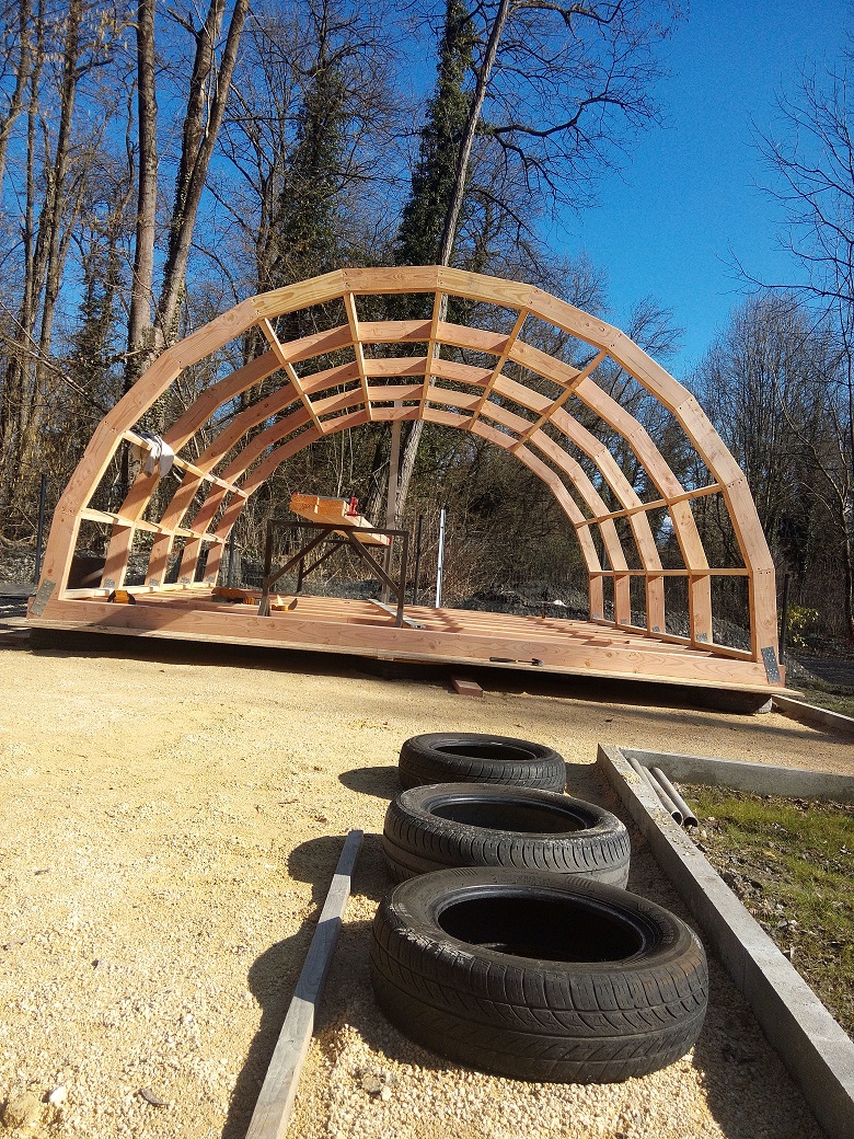

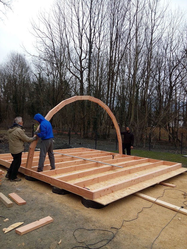

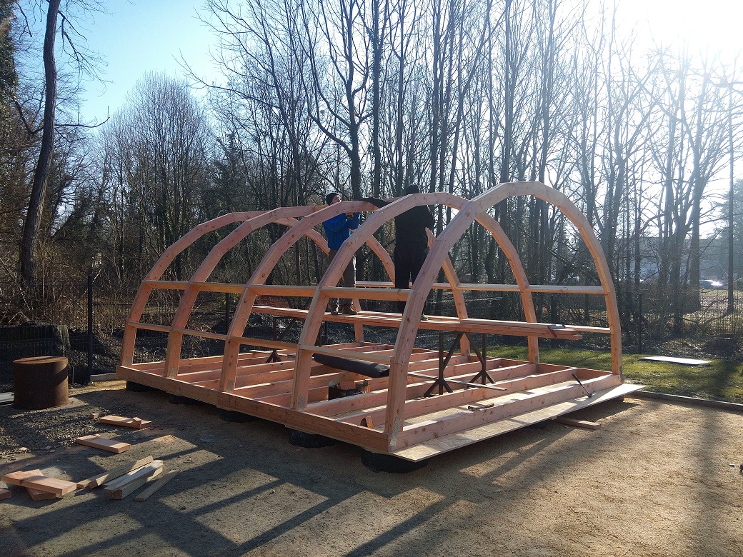

Quelques indications sur ce prototype : 25 m² de surface au sol, fondation sur pneus ancrés, plancher ossature bois douglas + OSB, isolation plancher liège en granulés, arches : assemblage de petites pièces d'ossature bois douglas, isolation joues + toiture : laine de bois. Finitions à venir : bardage douglas / plexiglas / toile ombrage.
En guise de découverte apéritive, voici quelques photos du chantier en cours.
Un tutoriel intégral, ainsi qu'un très large time-lapse pour suivre pas à pas le chantier sont à suivre d'ici à quelques semaines.
D'autres photos suivront d'ici quelques jours.

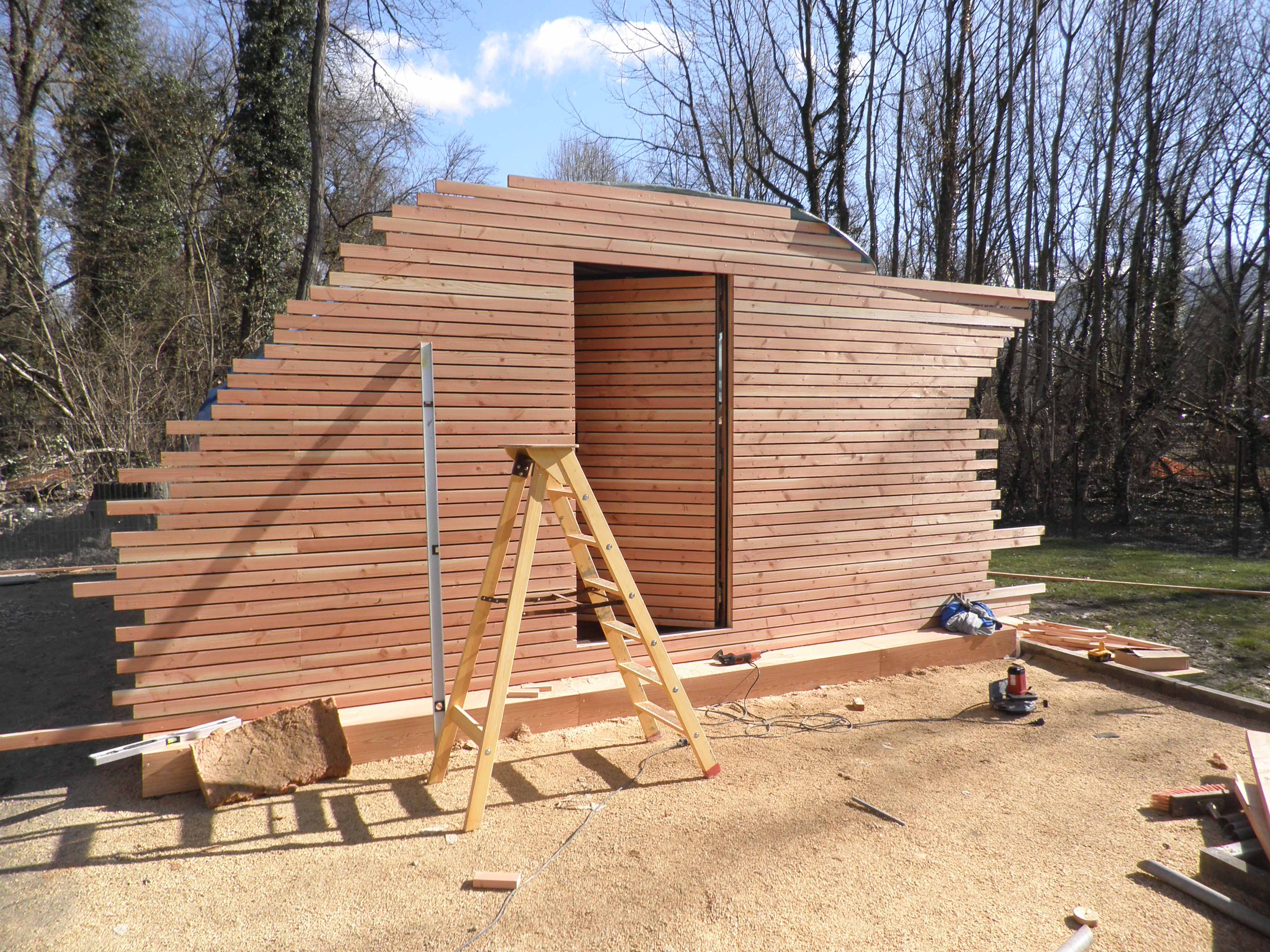

Bonjour à tous,

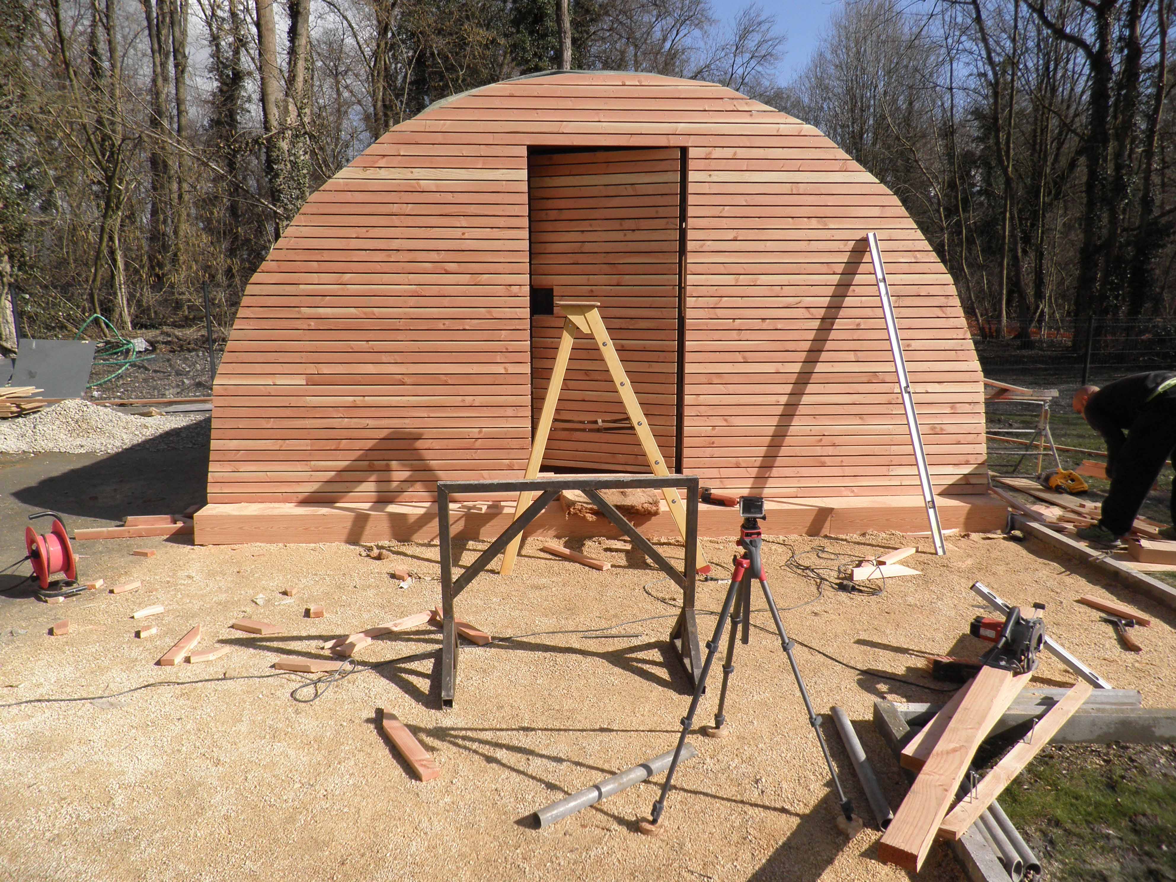

A la fin 8eme jour de chantier, voilà l'état d'avancement :
- pose du bardage terminée
- pose et intégration de la porte dans la bardage terminées
- pose de la zinguerie sur la jupe terminée
Bardage ajouré sur la façade sud avec la découpe de la porte.
Profile découpé.
Profile découpé.

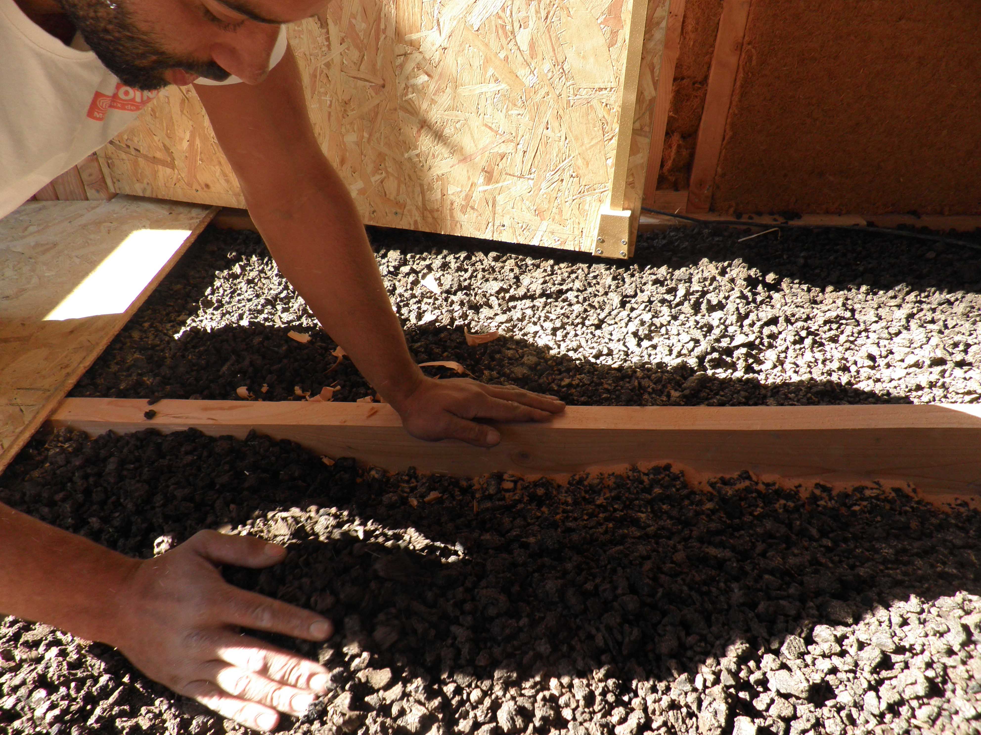

Le chantier continue sous le soleil !

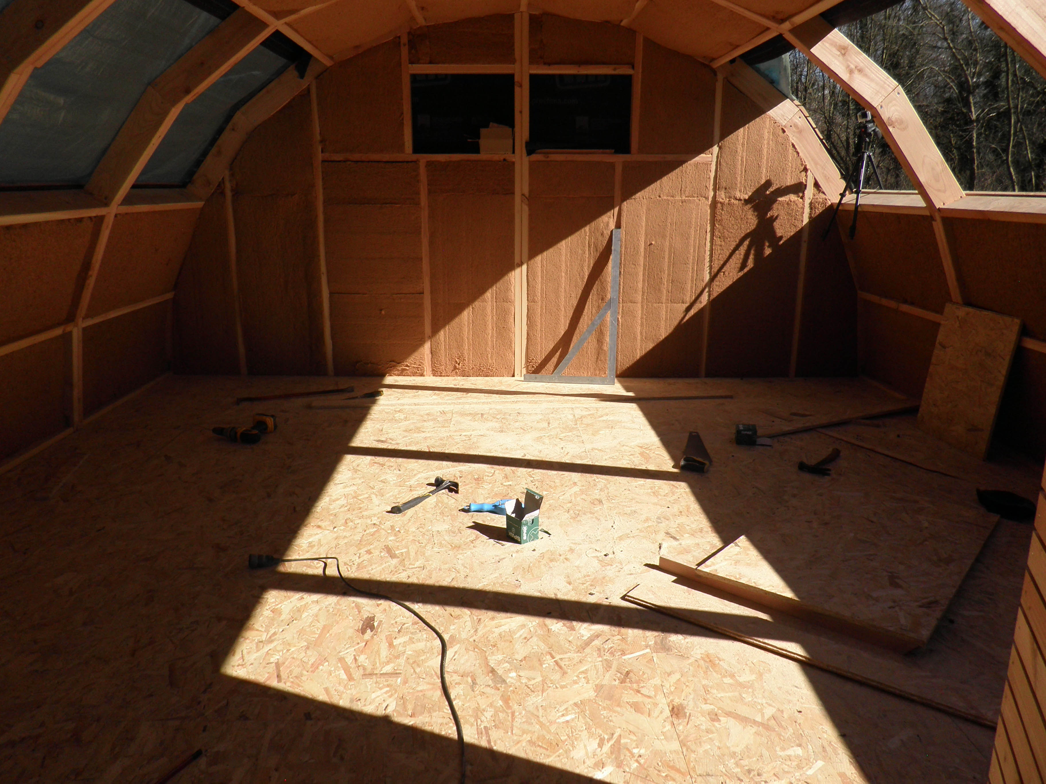

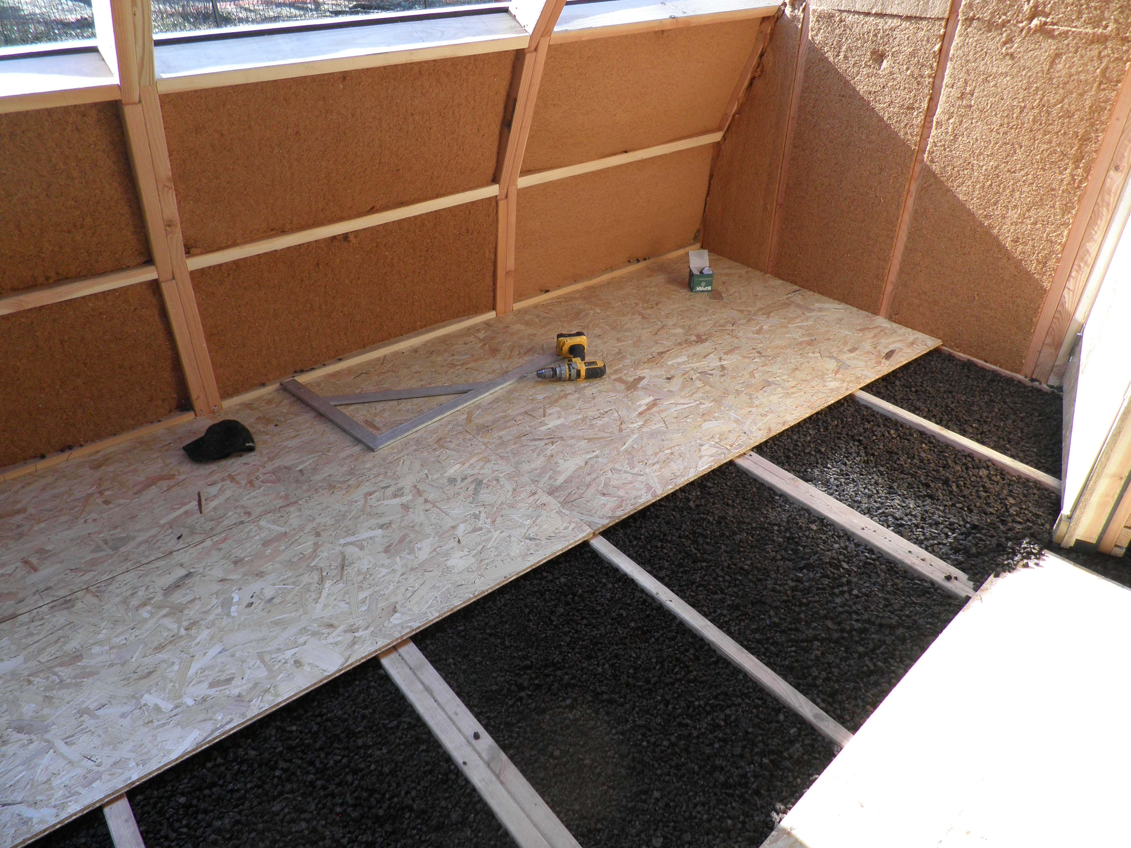

Aujourd'hui, pose d'un matériau intéressant : le liège comme isolant. Ce sont des copeaux de lièges qui ont été brulé de manière à rendre ce bois imputrescible et pas attirant pour les insectes.
P3030273 copie.jpg (826.5 Kio) Consulté 14619 fois
Puis, la pose du plancher OSB a conclu notre journée.
P3030269 copie.jpg (951.02 Kio) Consulté 14619 fois

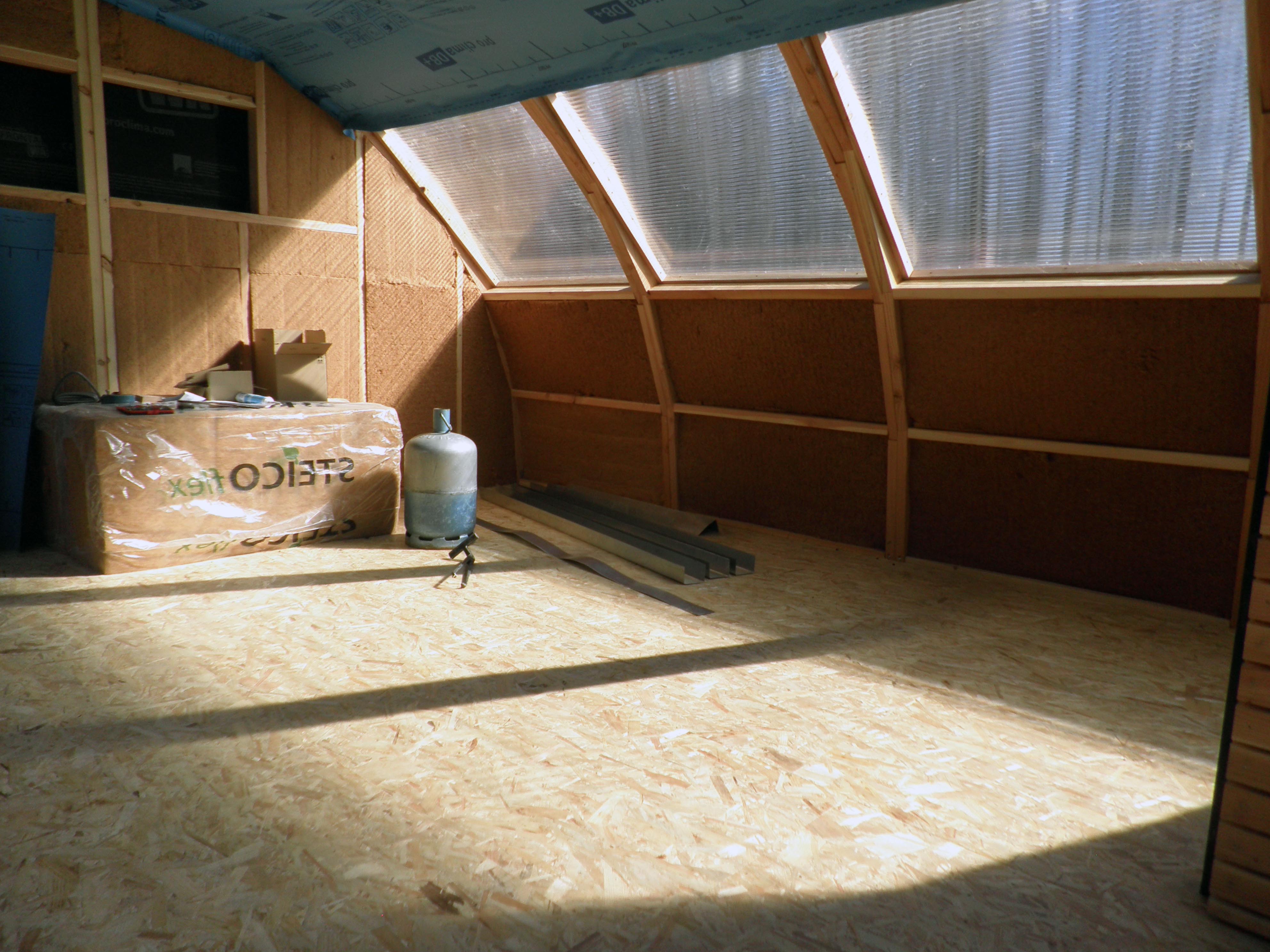

Résultat intérieur, qui n'attend que le frein vapeur, les voliges, et le revêtement de sol !

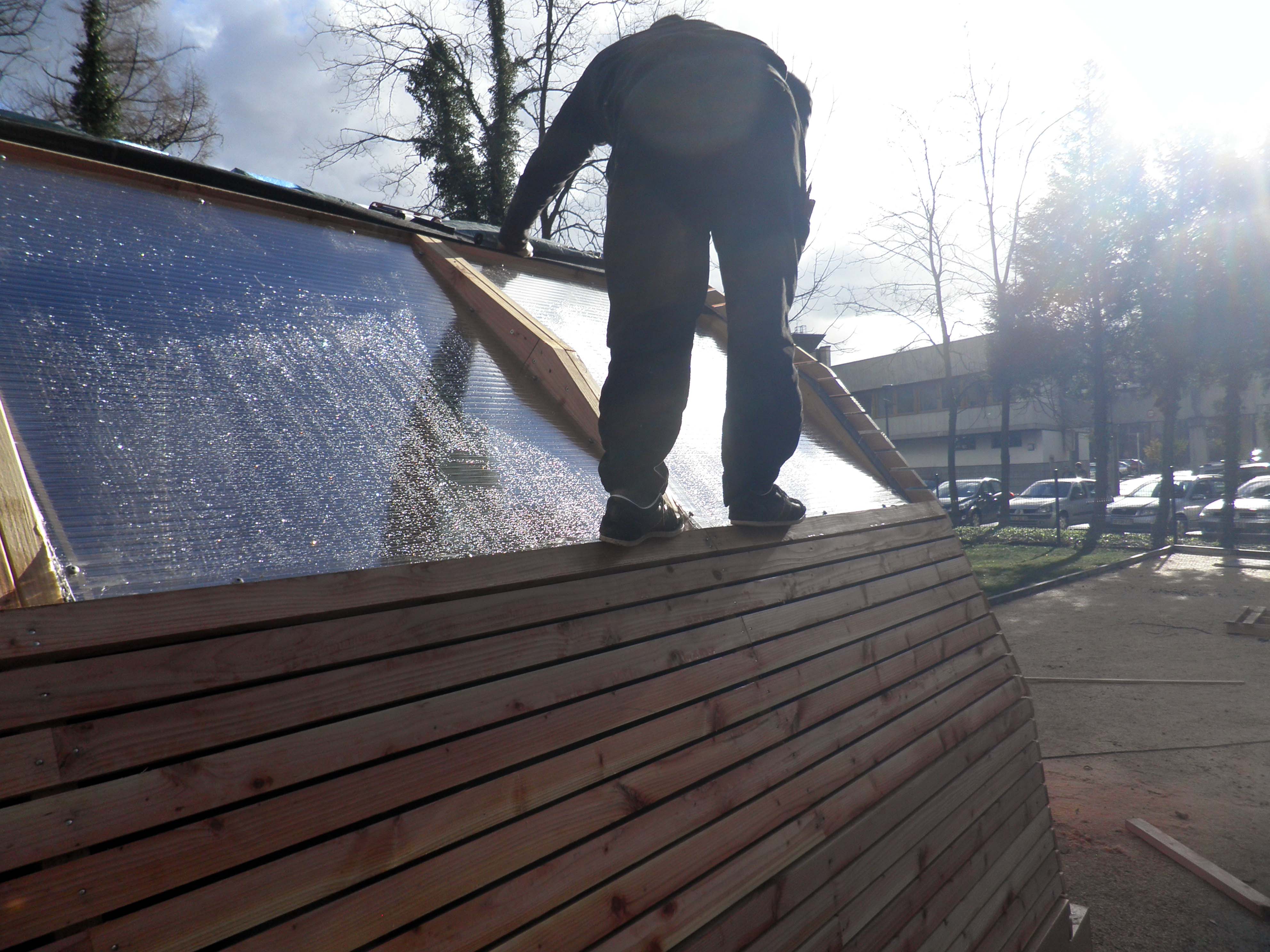

Aujourd'hui, pose du polycarbonate (menuiserie, visserie et silicone) fabriqué pour la construction : résistance au UV, aux chocs, et isolation thermique. Le reflets sont épatants...
P3040290 copie.jpg (798.48 Kio) Consulté 14594 fois

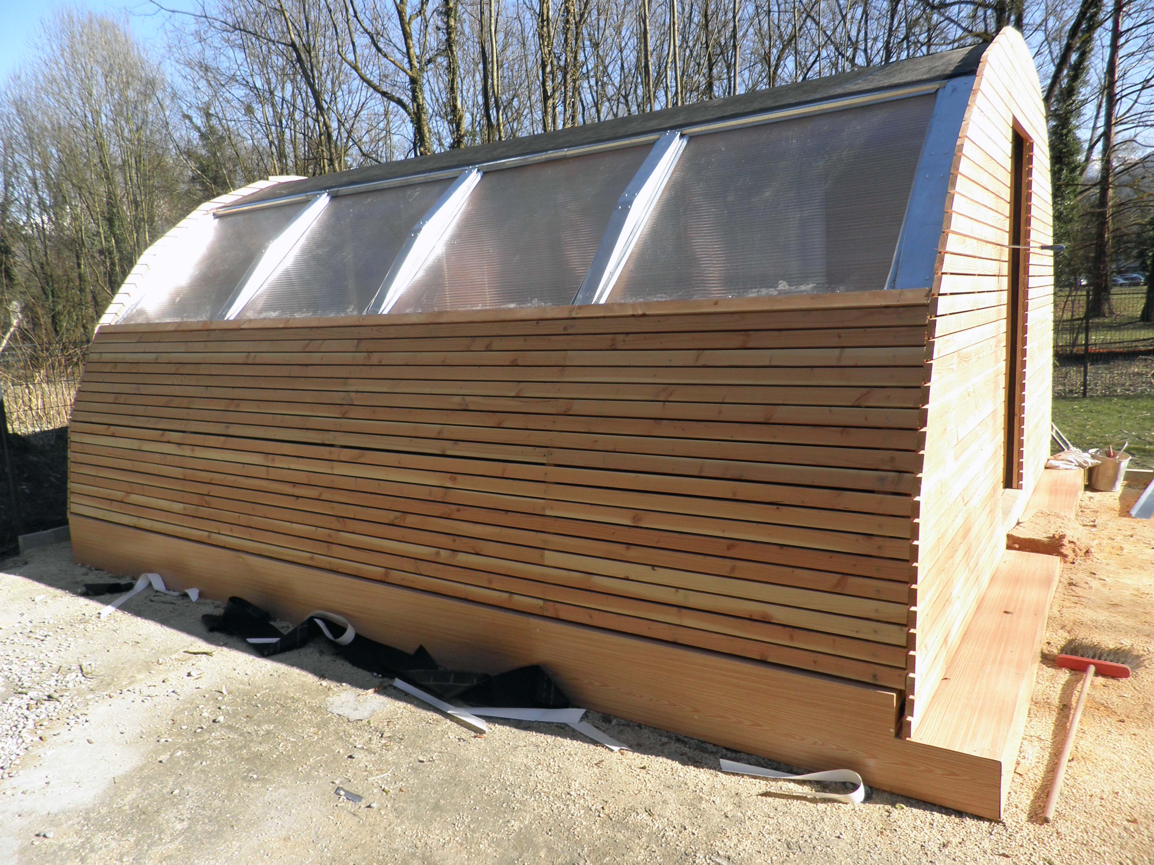

Re: Prototype de module agricole : c'est parti
Publié : 06 mars 2015, 18:13
par jonas
Bonjour à tous !

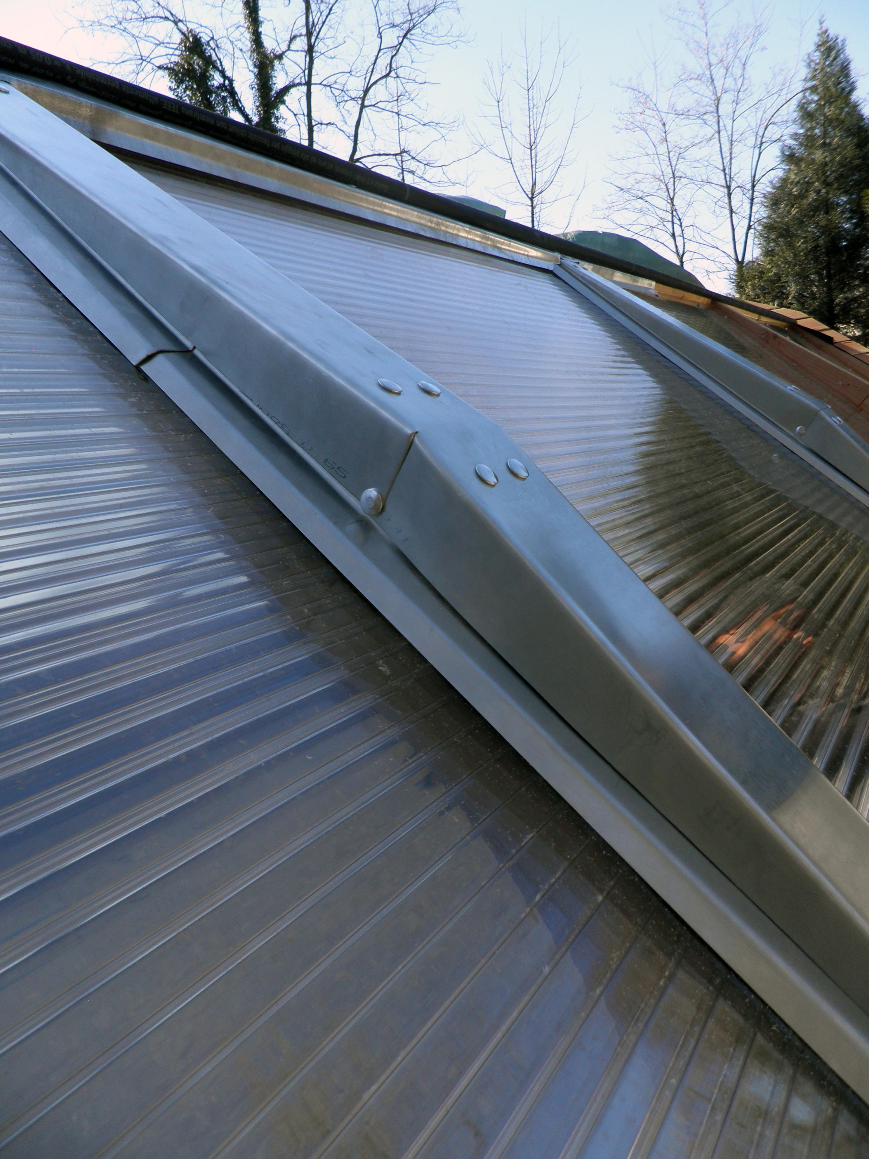

En cette belle journée, la zinguerie a été posée sur les dépassées de la structure à l'extérieure. La mise en oeuvre a été longue mais le rendu est vraiment satisfaisant. L’étanchéité est donc assurée par la zinguerie, le silicone et les compribandes dans la menuiserie : il n'y aura donc pas de problème...
Quelques photos avant d'avoir la touche finale : la bâche en toiture !
Intérieure et les effets de lumière au travers le polycarbonate.
P3060305 copie.jpg (902.7 Kio) Consulté 14549 fois
La zinguerie clouée et soudée à certains endroits.
P3060301 copie.jpg (949.94 Kio) Consulté 14549 fois
Et une vue de l'extérieure !
P3060315 copie.jpg (1.05 Mio) Consulté 14549 fois

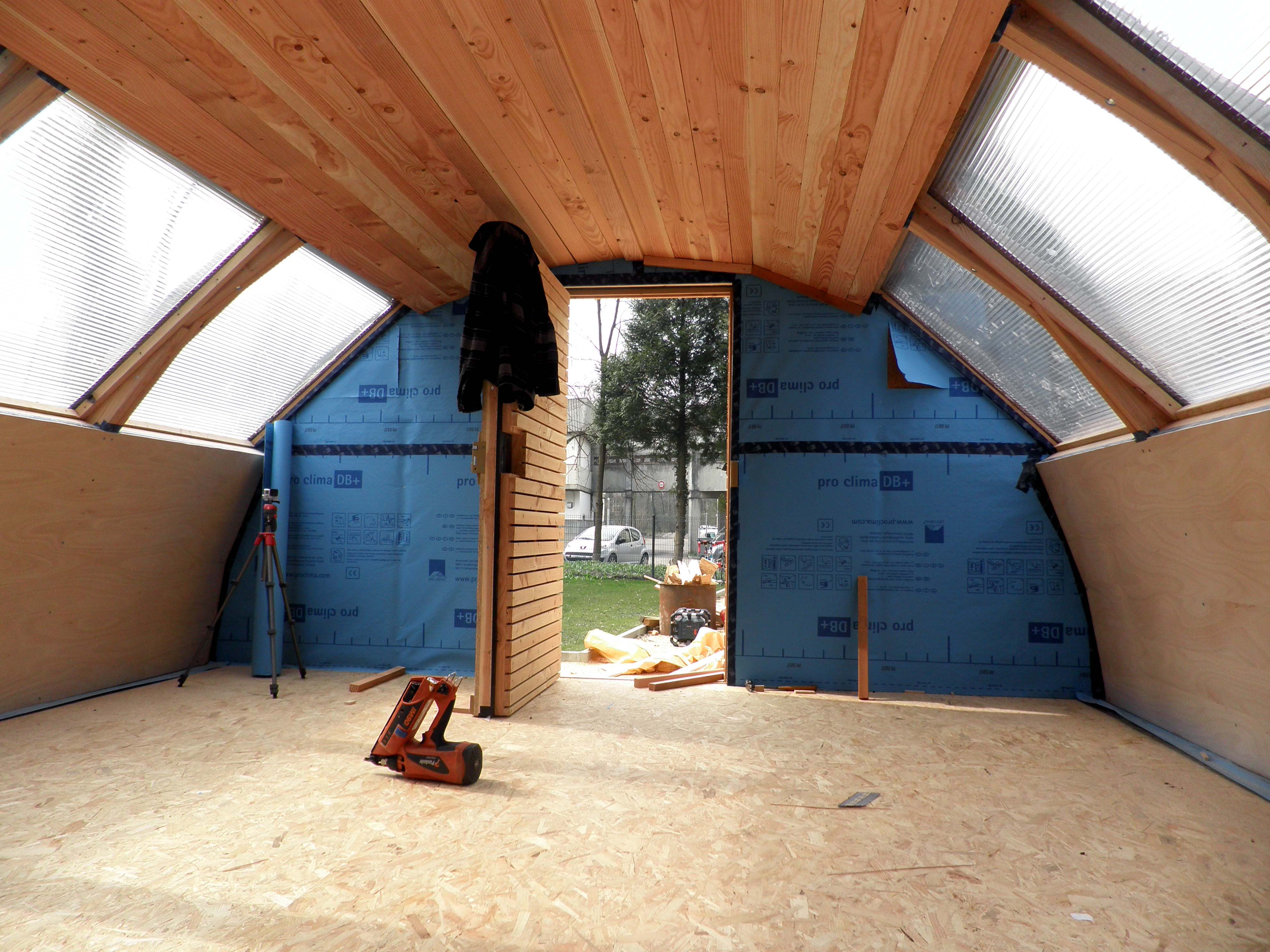

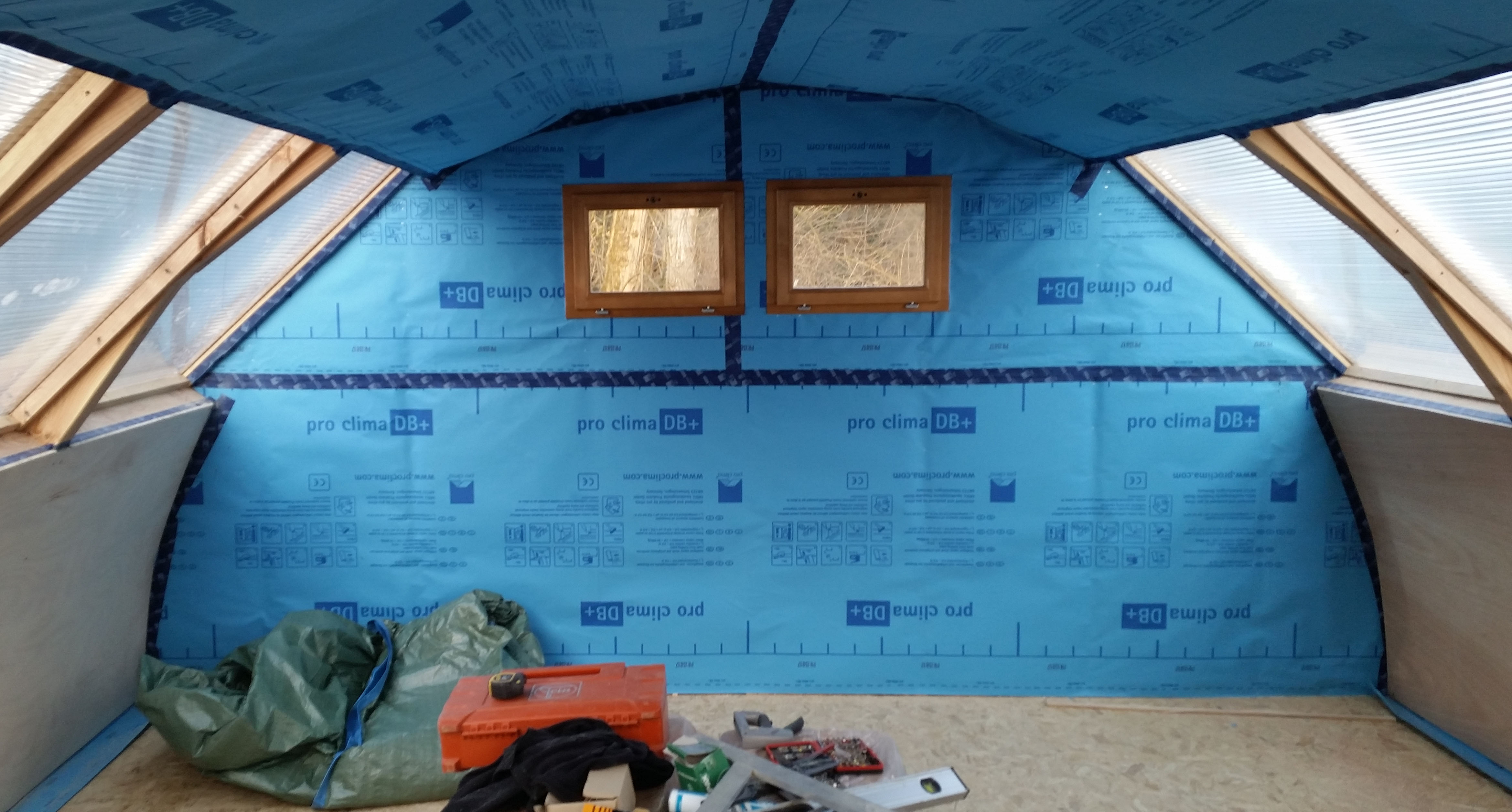

Pose du frein vapeur à l'intérieur ; contre plaqué sur les murs latéraux ; fenestrons sur la façade nord.

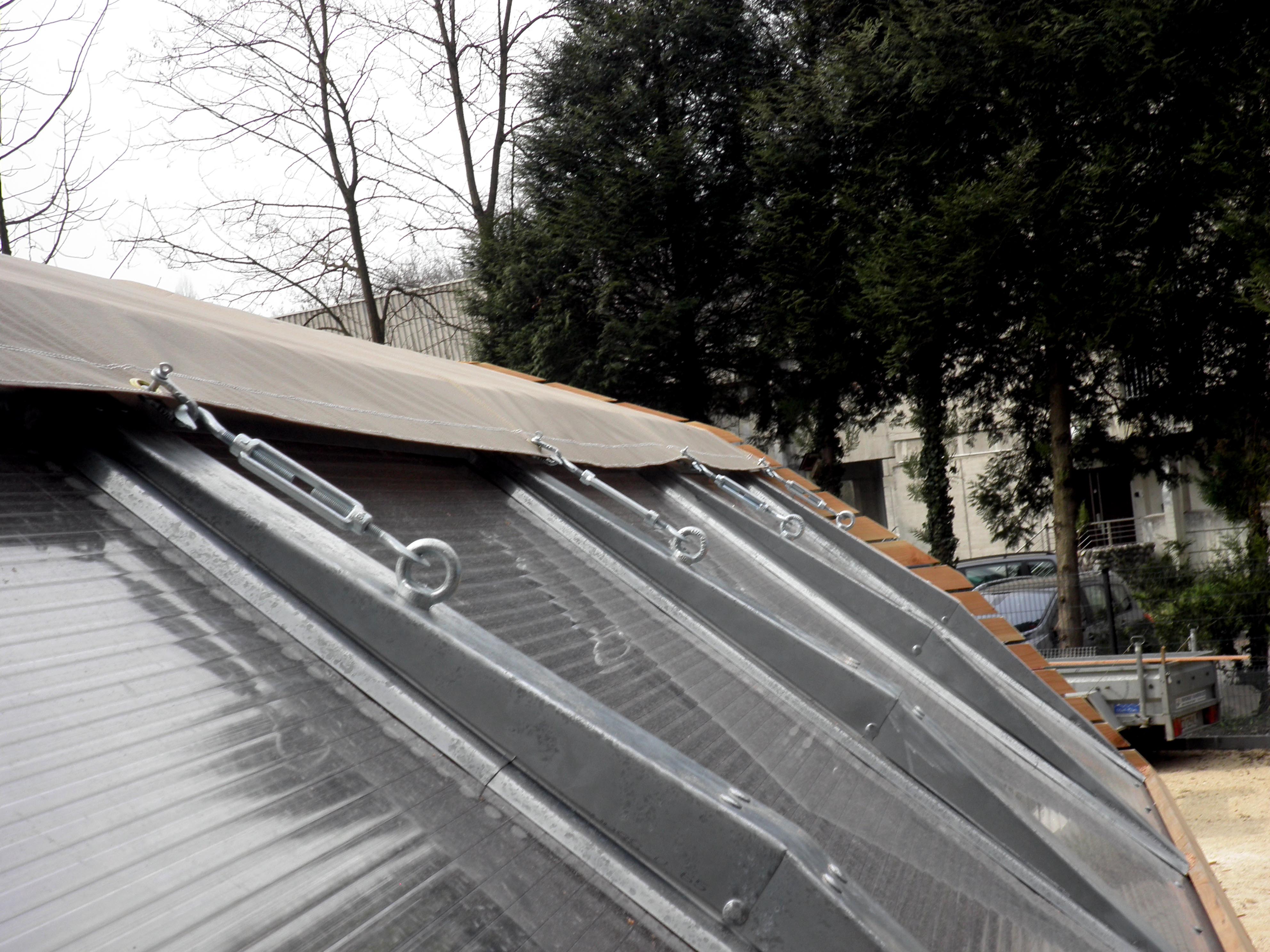

Bonjour à tous !

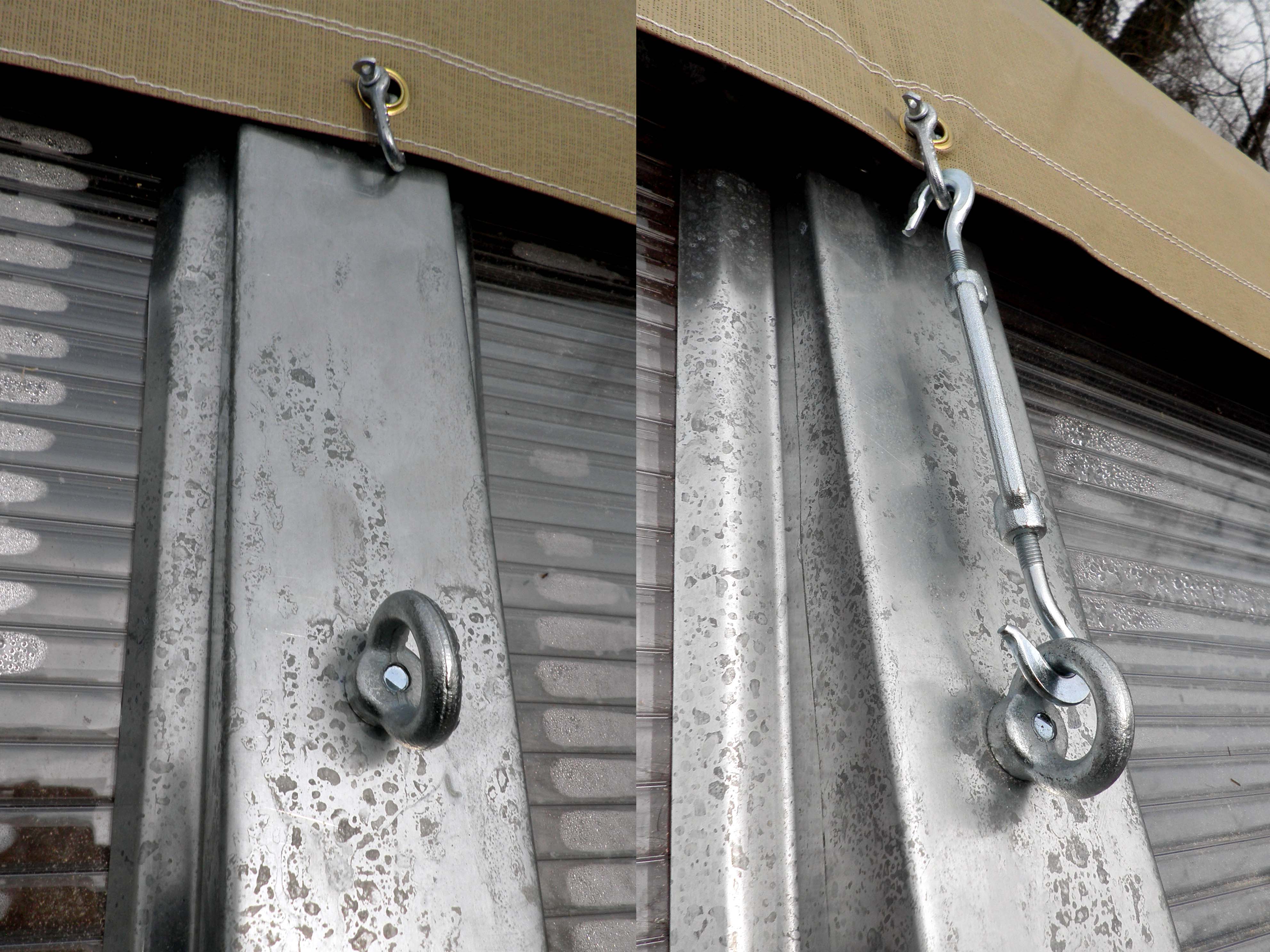

Voici la dernière touche amenée au prototype du module agricole : la bâche micro-perforée. Cette toile qui vient en toiture permet d'éviter les surchauffes importantes. Étant poreuse, elle laisse la libre circulation de l'air ce qui permet de ventiler l'accumulation de chaleur.
Pour le reste, la finition intérieure est en cours. Nous avons posé la volige au plafond et du contre-plaqué est prévu sur les deux faces intérieures planes.
Voliges au plafond.
Voliges au plafond.
P3200348 copie copie.jpg (877.17 Kio) Consulté 14277 fois
Système de fixation et de mise en tension de la bâche.
P3200353 copie.jpg (1014.98 Kio) Consulté 14271 fois
