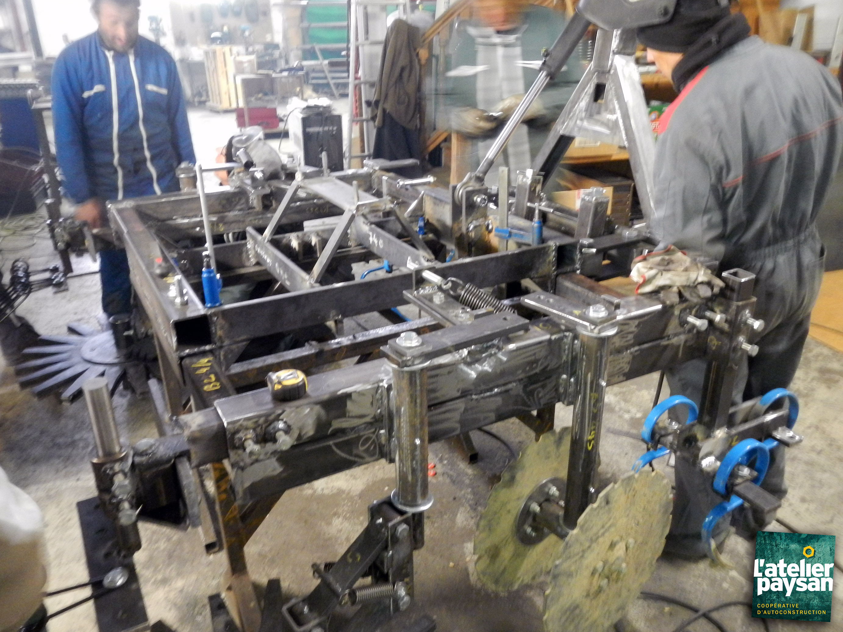

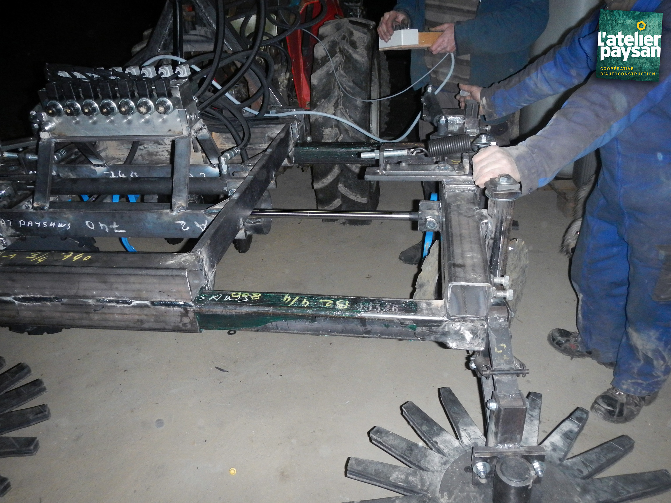

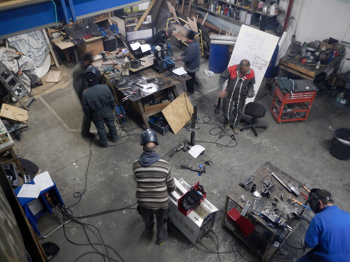

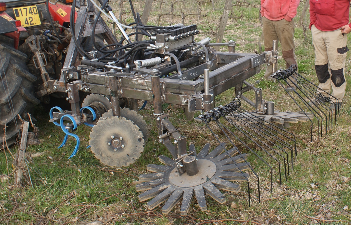

du 25 au 27 février 2015 a eu lieu à l'atelier libre de Valence le prototypage d'un outil pour le travail du sol dans des vignes en dévers. La co-conception de cet outil avec un groupe de viticulteurs du St-Joseph a commencé en août 2014 et les nombreux allers-retours entre l'Atelier Paysan et ce groupe ont permis à l'outil de coller au mieux aux attentes des viticulteurs.
Le prototype sera testé sur différentes exploitations durant la saison à venir afin de pouvoir valider, remettre en cause, et modifier certains organes de l'outil.
Quelques photos :

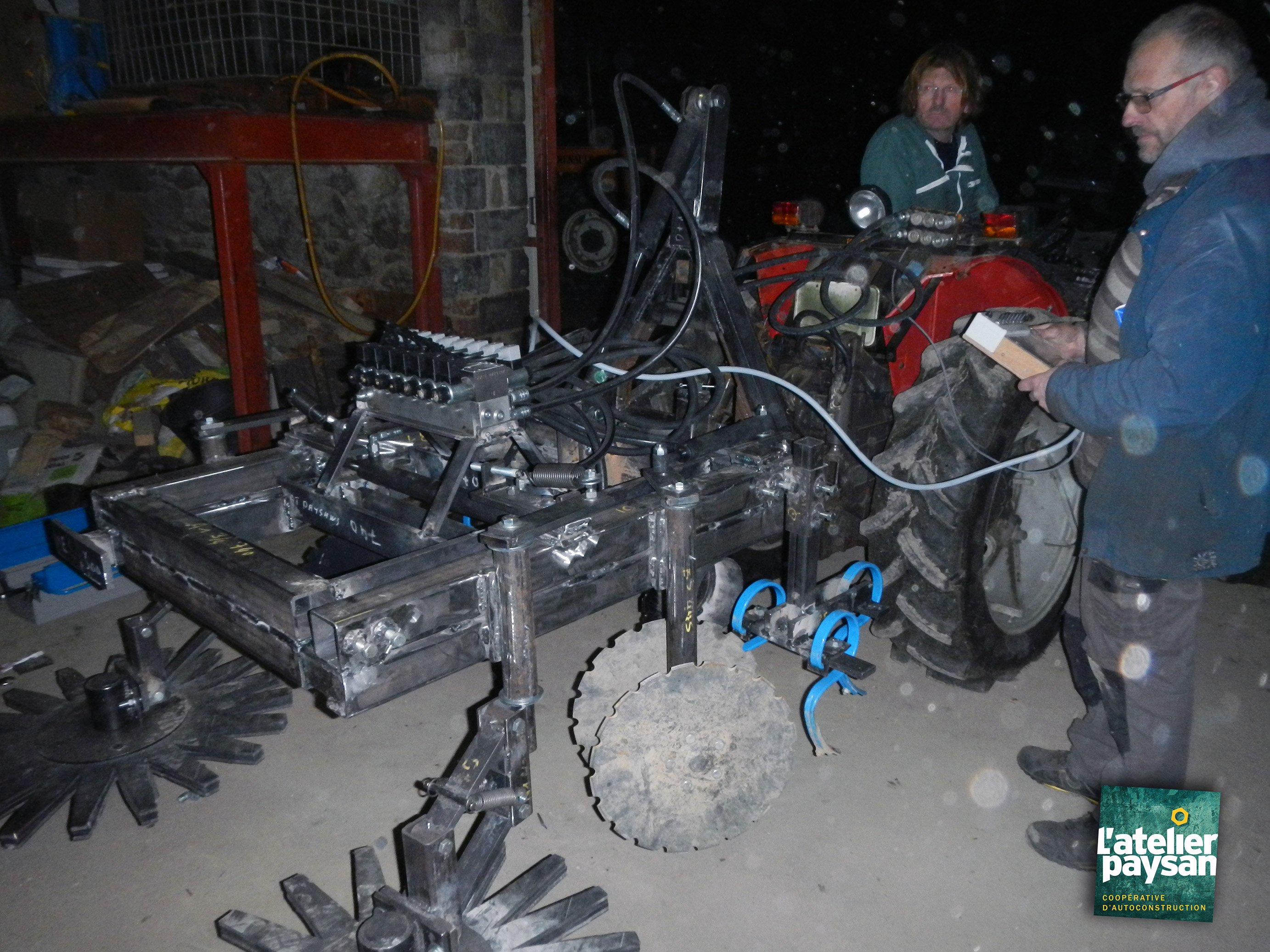

Voici un complément de description du prototype viticulteur :
Il s'agit d'un outil de travail du sol sur le rang et dans l'intercep qui permet :
- de lutter contre l'enherbement
- de corriger "l'effet terrasse" qui est souvent observé dans les vignobles en pente
Par un système de vérins, cet outils est capable de s'adapter à différentes largeurs de rangs allant de 1m40 à 2m20.
Il est composé, de chaque côté, d'un enchaînement de 4 outils qui vont successivement travailler le sol dans le rang :
- A l'avant, trois dents de cultivateur qui vont dégrossir le sol et dégager la végétation pour éviter le bourrage
- Deux disques crénelés dont l'orientation est contrôlée par vérin (pour butter ou débutter)
- Une étoile souple (tapis de carrière) qui travaille dans l'intercep et dont la rotation déchausse les adventices. Elle est reliée à un ressort de rappel qui lui donne une certaine souplesse et lui permet de se décaler en cas de rencontre d'un cep ou d'un poteau.
- A l'arrière, une herse à dents flexibles pour brasser les adventices déchaussées et éviter leur ré-implantation
Une photo pour illustrer tout ça :
Cette combinaison de pièces travaillantes permet de limiter le nombre de passages dans le vignoble, de faire des économies de carburant et d'éviter de compacter le sol !
La particularité de l'outil est qu'il est encré dans le sol via deux disques de direction commandés par un vérin. Le conducteur peut donc corriger le dévers de son vignoble en orientant les disques en opposition à la pente. Un vérin fixé dans le prolongement du 3e point du tracteur permet également de relever à 45° l'intégralité de l'outil, et donc de faciliter les manœuvres en bout de rang.

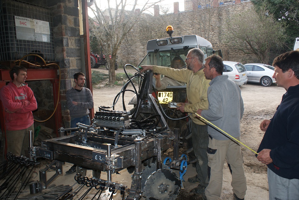

Voici un compte-rendu suite à une nouvelle phase d’amélioration du prototype réalisée le 18/03/2015.
Modifications réalisées :
- Changement des ressorts de rappel des étoiles travaillant dans l'inter-cep pour un travail légèrement plus agressif (sans du moins blesser les pieds de vigne)
- Mise en place d'un régulateur de débit hydraulique sur le vérin de relevage pour limiter les secousses lors des manœuvres
- Réglages divers : ajustement de l'inclinaison des étoiles, des herses, etc.

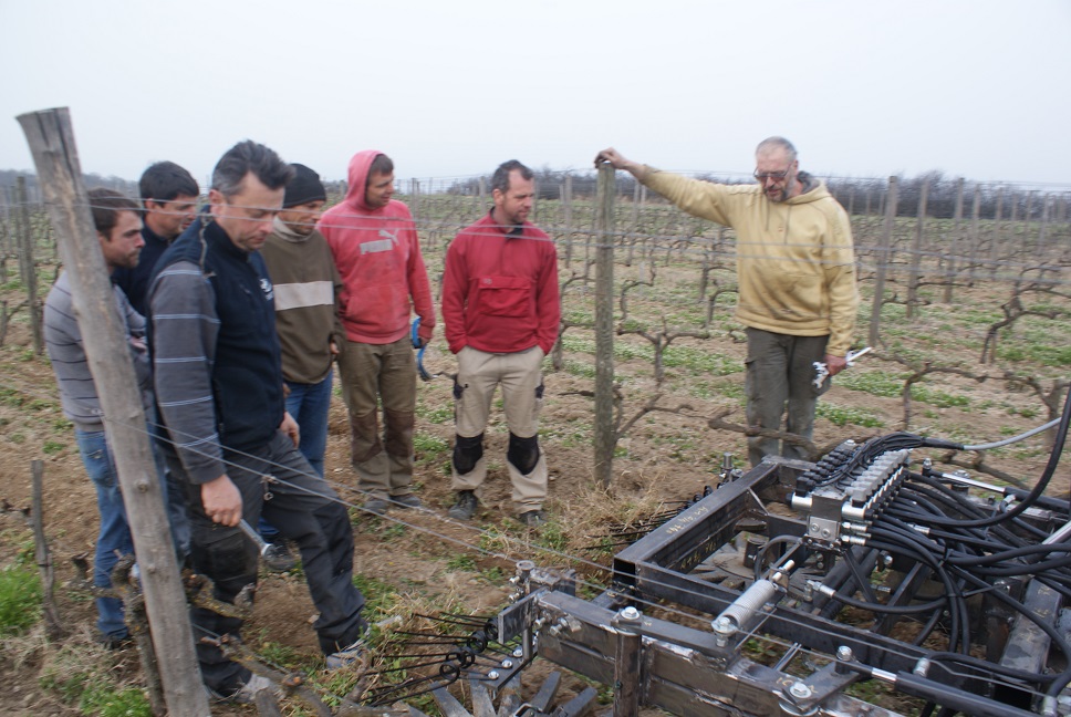

Le prototype a ensuite été testé dans des vignes décavaillonnées et non décavaillonnées à St Joseph.
Quelques photo de l'essai de prototype avec le groupe de viticulteurs :
Les résultats sont prometteurs mais d'autres modifications restent à réaliser :
- Suppression des roues de direction à l'avant de l'outil (elles entrent en concurrence avec le tracteur)
- Mise en place d'une roue de direction à l'arrière du parallélogramme, plus grande pour un meilleur encrage dans le sol et donc une bonne correction du dévers
- Installation d'un système de transmission par câble pour informer le conducteur de la bonne position du tracteur dans le rang, sans qu'il soit obligé de se retourner
- Dans la mesure du possible, mise en place d'un système d'effacement par palpeur pour ajuster automatiquement la largeur de l'outil au rang.
La prochaine séance d'essai du prototype est prévue le 20/04/2015.
