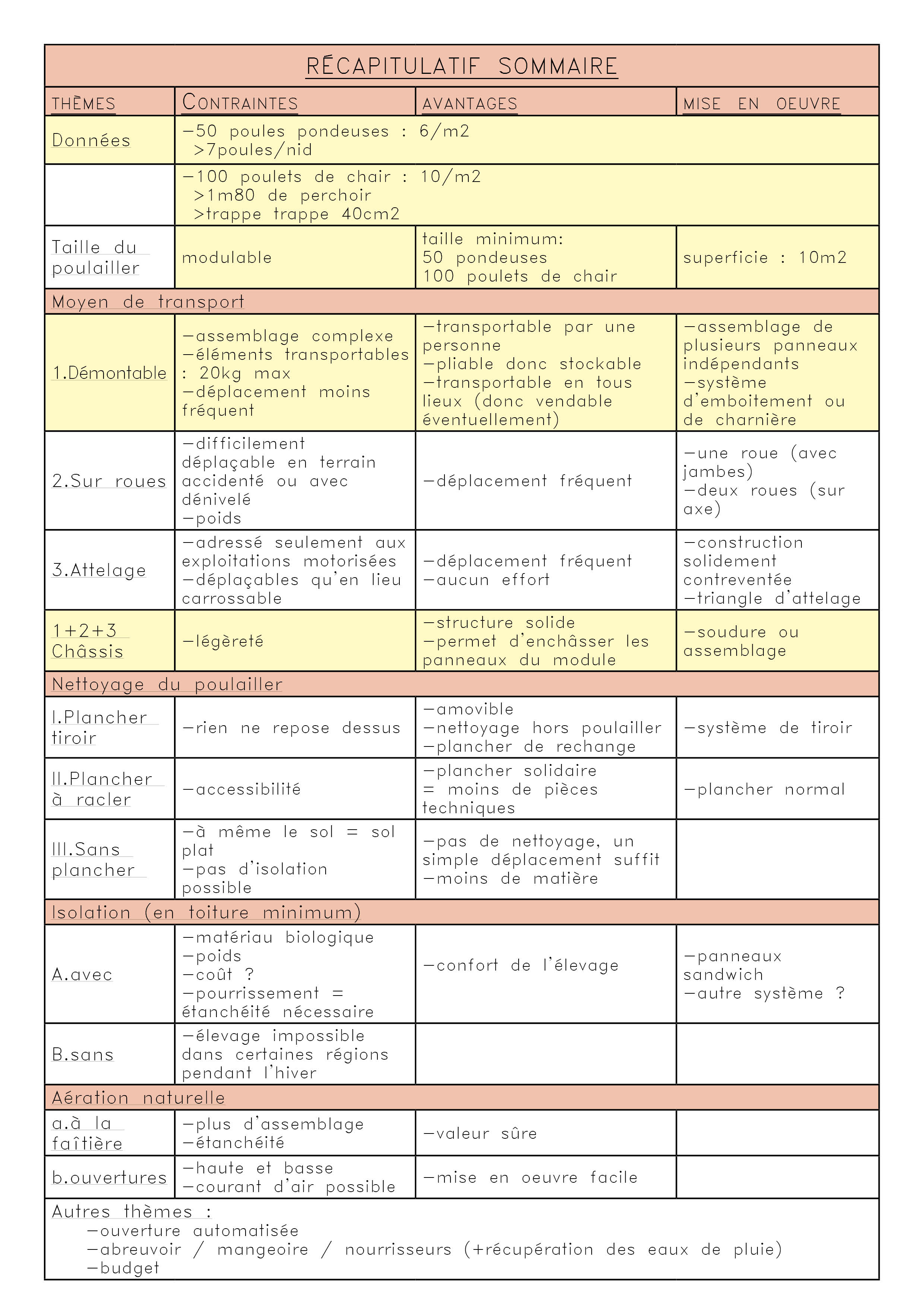

Le but du poulailler mobile est de répondre à la demande la plus vaste. Le module devra donc être adaptable à l'élevage de poules pondeuses comme celui de poulet de chair. Tout doit être pensé pour le confort optimum des animaux et l'ergonomie de l'éleveur.
Vous trouverez ici le récapitulatif des solutions envisagées.
Récapitulatif imagé :
Le conditionnement de la forme réside sur deux caractéristiques principales : <br />1.le mode de déplacement <br />2.le mode d'entretient / nettoyage. Suite aux premières discussions, nous avons arrêté l'idée du poulailler démontable (voir avantages / inconvénients dans le tableau qui suit).
Sous forme de tableau :
La couleur jaune montre les directions de conception que nous avons prises lors de la dernière réunion.
tableau récap.jpg (716.15 Kio) Consulté 197131 fois
A ajouter au tableau que le module devra être adaptable en tout type de terrain (dénivelé ou pas).

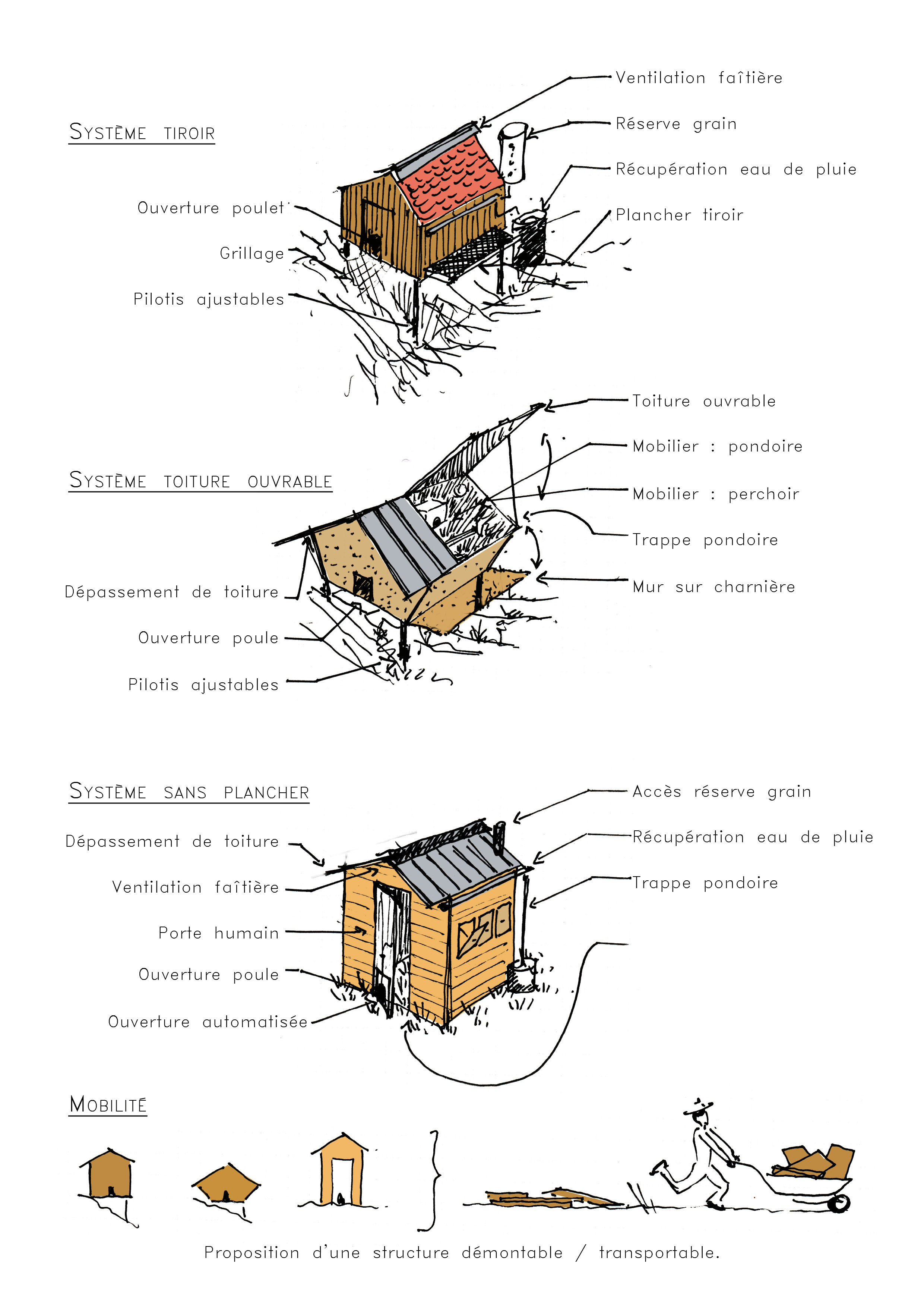

Super, ces croquis, ça aide vraiment à se projeter concrètement.
1er croquis : ++ pour le plancher tiroir. Question : est ce que c'est techniquement faisable avec un bâtiment de 50m² ? Ne serait ce pas trop lourd à tirer ? Quid de la longévité du système ?
2e croquis : c'est celui que je préférai au départ mais en le voyant, je réalise que la partie pondoir sera exposée à la lumière au moment du ramassage, ce qui ne me semble pas souhaitable. Les poules, dérangées, risquent de bouder cet espace.
Sinon, avoir un accès réserve de grain, ça paraît une bonne idée, faudrait il donc avoir une distributrice avec une souffleuse (qu'elle hauteur pour le remplissage ?) comme celle là : http://www.arban-agri.com/tremie.htm
Sur la facilité de démontable (par brouette), c'est une bonne idée, mais je crois que c'est difficile d'être installé sans un minimum de moyen de transport type remorque. Je suis d'avis de s'enlever cette contrainte forte si elle est vraiment bloquante.
Après, il me semble que le projet serait plus de construire 2 types de poulailler : une version petite taille, facile à déplacer pour les maraîchers, avec des roues, et un autre type pour accueillir plus d'animaux (atelier principal ou secondaire) et répondre à d'autres contraintes (nettoyage).

Par ailleurs, les dessins sont là que pour illustrer des idées à un moments donné, surtout pas pour les arrêter.

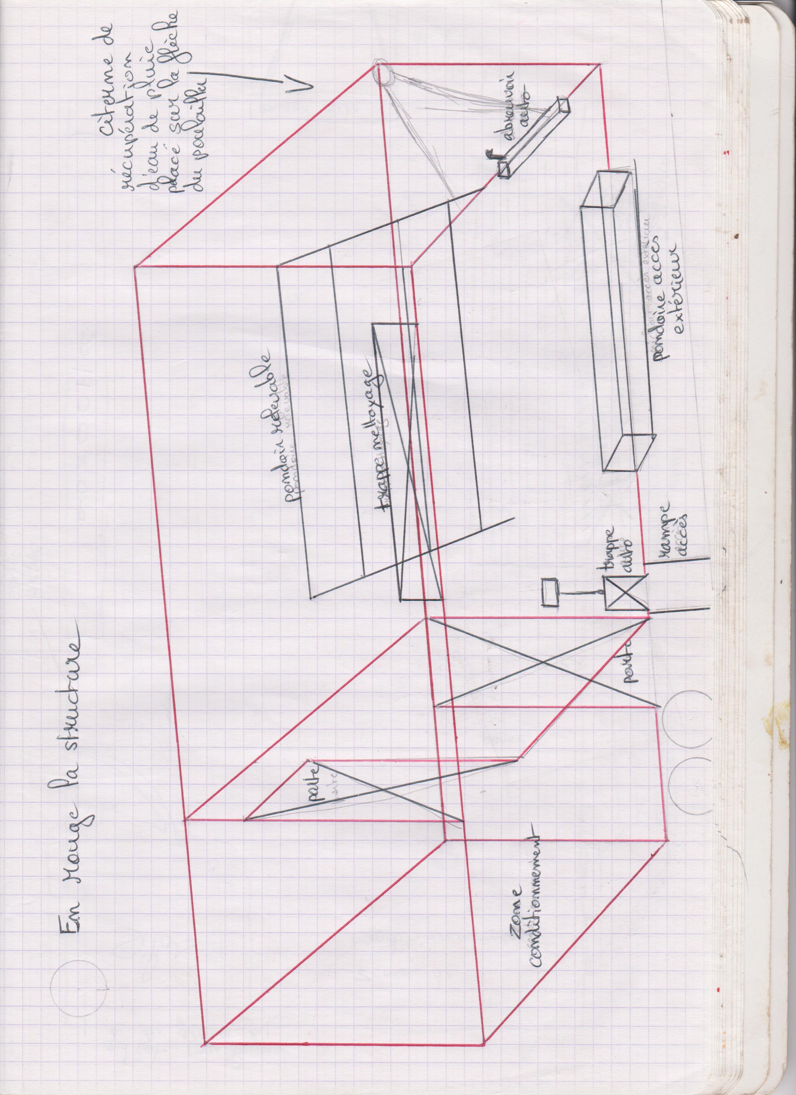

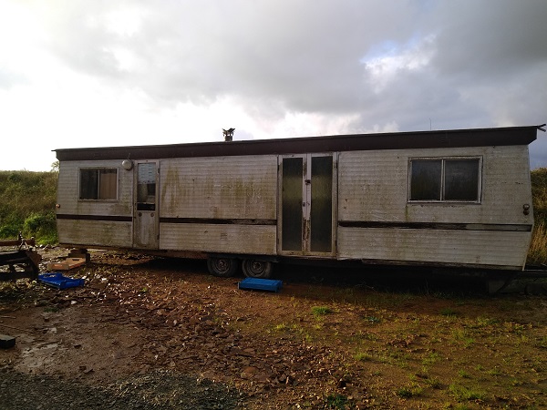

Je reprend un peu le file de la R&D poulailler mobile, car je démarre d'ici quelques semaine la fabrication du miens. Pour le moment je peaufine les plans et croise avec ce que j'ai vu sur le site.
Le miens part d'une base mobilhome de 25m², que je réduit à 17.5m², moins encombrants et plus facile à manœuvrer sur les parcelles. Il auras donc une capacité de 75 poules mais n'en comptera que 50 à terme.
Il fait 10 mètres de long, je vais le couper après l'essieu central pour qu'il ne fasse plus que 7 mètres, je supprime toute la structure actuel (en mauvais état) pour en refaire une en acier/bardage bois. Pourquoi pas démontable en panneau même.
plan poulailler mobile.jpeg (982.29 Kio) Consulté 190464 fois
Mais je me pose tout de même la question si financièrement ça ne reviendrais pas à moins cher d'acheter une vielle caravane à 500€ et d'en faire le poulailler. Par ce que sur le mobilhome en comptant le métal, le bois et le temps de travail je pense que je vais vite atteindre les 1000€-1500€.
Je sollicite donc vos avis, conseil et remarques.
